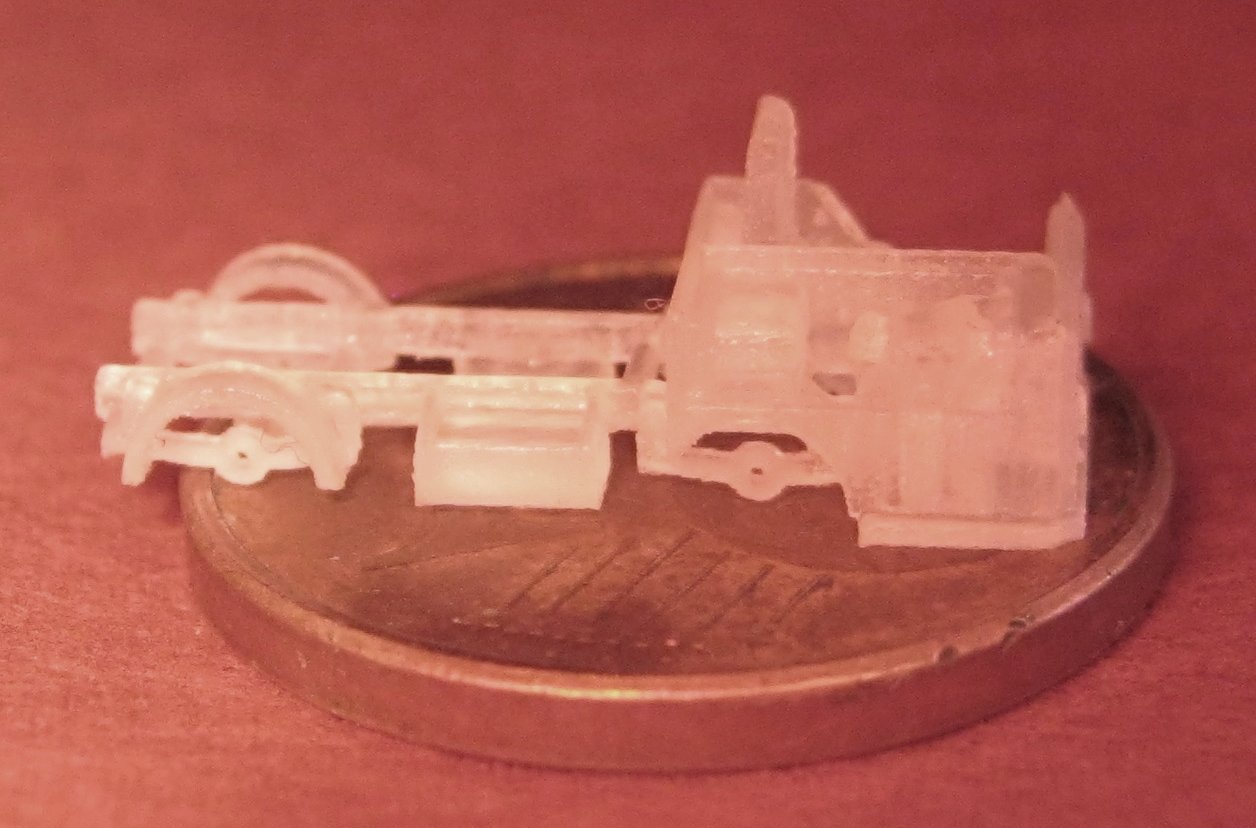

Ich habe vor ein paar Monaten begonnen, mit einem CAD Programm ein Wegmann Drehgestell zu zeichnen. Es passt letztlich von den Proportionen nicht ganz, was auch daran liegt, dass ich nur ein paar Photos als Unterlage verwendet habe. Diese Drehgestelle wurden bei zahlreichen Wagen in Österreich und außerhalb verwendet.
Kann mir vielleicht jemand eine Quelle sagen, wo man da uU Pläne fndet oder hat vielleicht selbst welche. Dann kann ich das Ganze vielleicht ein bisschen besser proprotionieren. Ich wäre auch für ein paar Tips von Druckerprofis dankbar, was im 3D Druck geht und was nicht und worauf man aufpassen muss. In der N-Spur werden einzelne Teile reichlich filigran und ich weiss nicht, ab wann das nicht mehr ausgedruckt werden kann.
Andras
zu 1.
Mit einigermaßen erkennbaren Fotos kann man mit wenigen bekannten Maßen und Trigonometrischen Funktionen fehlende Maße errechnen.
Meist bekannte Maße sind Raddurchmesser und Achsstand an Drehgestellen.
Eventuell auch das Bild über Grafiksoftware Entzerren.
zu 2.
Das ist Materialabhängig. Bei Shapway gibt er zB zu den Materialien extra Grenzwertinformationen. Aber das sind dann wirklich die untersten Grenzwerte die durchgehen wenn nachgemessen wird.
0,3mm ist unterste Wandgrenze. Wenn noch was dran hängt das getragen werden muß oder es weitere Ausdehnungen hat dann lieber stärker.
also das Drehgestell, soweit ich es gezeichnet habe, ist angeschlossen. Es fertig zu machen wäre ziemlich einfach. Ich müßte den Teil um 180 Grad drehen und ein paar Verbindungsglieder einbauen.
Meine Fragen sind: kann so etwas überhaupt sinnvoll ausgedruckt werden mit all den Teilen, die da wegstehen? Sieht man die Details im Modell oder kann man sich die ersparen, weil sie im Druck ohnehin verschwinden. Letztlich soll es im Betrieb auch halten. Ist das mit den Kunstharzen, die da verwendet werden, realistisch?
Andras
PS ja, ja, ich weiss die Proportionen passen nicht ganz, aber irgendwo muss man ja anfangen..

ptlbahn hat schon alles wesentliche gesagt am besten schaust du dir mal shapeways an:
http://www.shapeways.com/materials      ich glaube für dich die erste wahl wäre FUD.
Dein DG schaut schon ganz gut aus, sehr detailreich, ob das noch alles so gut erkennbar ist möchte Ich etwas bezweifeln, hier hab ich schon mal angefangen DG´s zu machen:

Details/Gravuren unter 0,1mm sind sehr wahrscheinlich nicht zurealisieren (zumindest nicht bei Shapways Drucksubunternehmer)
0,1-0,3 ist ein Lottospiel mit steigenden Chansen je dicker. Da 0,3mm Materialminimalwandstärke ist sollte ab hier auch alles was werden. Aber es gibt bei Shapways ausreißer in beiden Richtungen. Sowohl 0,2mm Wandstärke in Top Qualität als auch 0,5mm-Müll habe ich schon erlebt.
http://www.ptlbahn-shop.de/m22-z.jpg
Das ist ein Z-Multicarunterteil auf einem 1-Cent-Stück. Der Motor ist mit nachgebildet.
Fehler in der Konstruktion: Wandstärke im Motorbereich ca. 0,1mm bis H0-Maßstab einwandfrei mit gedruckt so das ich es erst beim H0-Modell bemerkte.
Ptlbahn trifft denn Nagel auf den Kopf!
