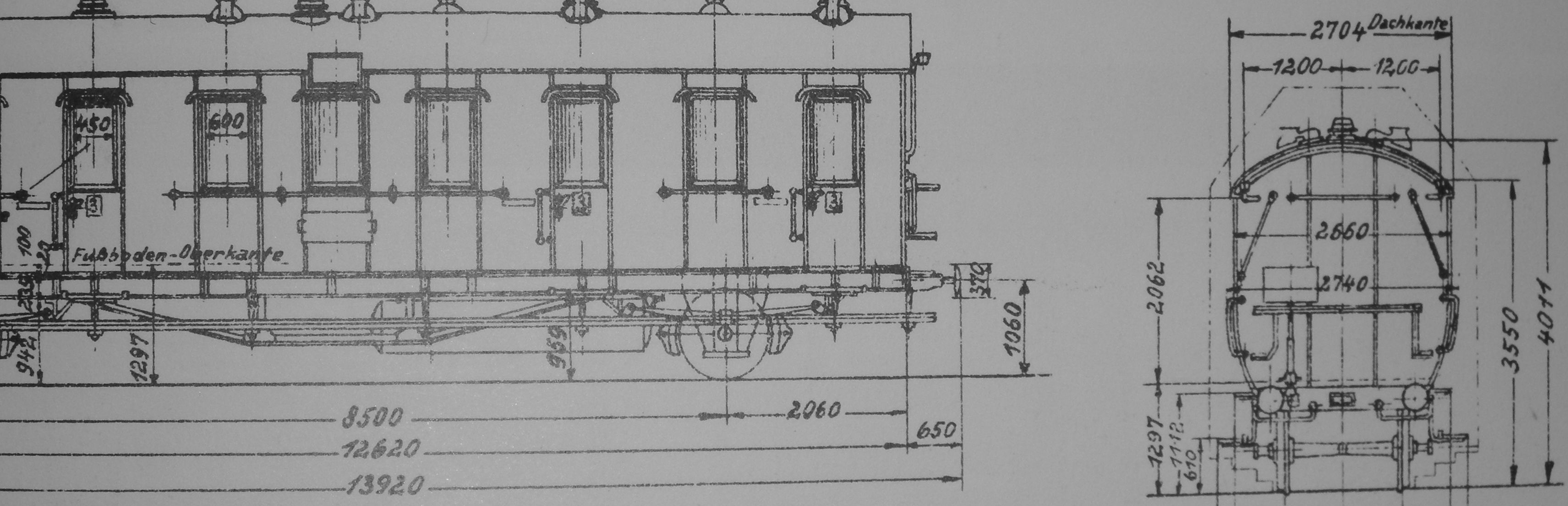

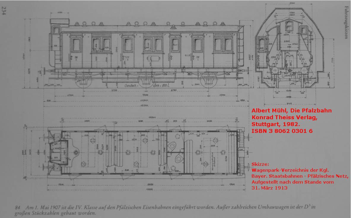

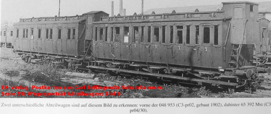

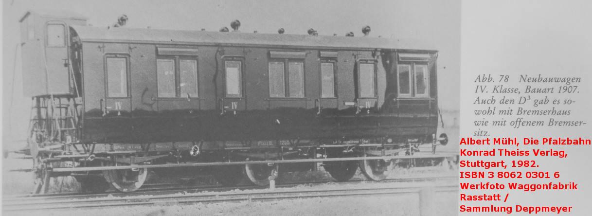

Arnold D3 (Ep. II ==> C3 Tr.) ist einer nach (ähm: gemäß) Blatt Ib 11 von 1904 (oder später ). Konrad Bild 56, Skizze 100 auf Seite 111. Unstimmigkeiten: Andeutung der "Beleuchtung" auf dem Dach über die Aborten und (Inneneinrichtung) "Trennwand" im Großabteil (Ar* meint da wohl insgesamt 3 Abteilen). Ar* Ep. II Art. 3046 ist aber falsch Beschriftet: das Bremserhaus-seitige Abteil ist (über die Längs-Achse) als "Raucher", auf die andere Seite als "Nicht Raucher" "Be- / Geschildert".
Eine D3 nach Blatt Bh 3 kann es nicht sein (der hatte keine Aborten).
Eine D3 nach Blatt Bh 5 kann es nicht sein (im Seitenwand nur ein Fenster - kein Tür - im Abort).
Laut Ar* Katalog "C3trpr04". Naja: richtig sind wohl 3, pr und 04. "Tr" ist nicht soo Ep. I.
Zu Fleischmann 8092:
6 Abteile, 2 Aborte.
Wagenkastenlänge = 60 mm ~ 9,60 meter.
Achsstand = etwa 43,75 mm ~ 7,00 meter (==> Lenkachsen anstatt 6,50 m Steifachsen).
1.) Pr. Normalien Blatt Nr. I 19 (1891) (Skizze in E. Konrads "Reisezugwagen - Preußen"),
2.) Musterblatt I 19 - 2. Auflage (1896) (nur dort im Text erwähnt / besprochen).
Aufteilung 1.): (Brems-seite) Abteil - WC - 3x Abteil - WC (auf andere Wagenseite) - 2x Abteil.
Aufteilung Fl.: (Brems-seite) Abteil - WC - 4x Abteil - WC (auf andere Wagenseite) - 1x Abteil.
Dies-gemäß könnte es ein Fehler sein.
Ich aber, vermute eher einer der (typisch für "Königreich Preußen" - Sparte / Abteilung / Departement - "Eisenbahn Verwaltung", die Direktionen waren ja in hohem Maße Autark) Spiel-arten / Übergangsbauarten.
Zu Arnold 3045 (DRG BC3) = 3043 (Ep. I BC3) {{=3041 herabgestufter C3}}:
Wagenkastenlänge = etwa 65,5+ mm ~ 10,50 meter.
Achsstand = etwa 46,75 mm ~ 7,50 meter (==> Lenkachsen anstatt 6,50 m Steifachsen).
Skizzen in E. Konrads "Reisezugwagen - Preußen" u. Text.
1.) Pr. Normalien Blatt Nr. I 14 (1891),
2.) Musterblatt I 14 - 2. Auflage (1896).
Jetzt ergeben sich aber Problemen. Mit die Darstellungen sowie die Titeln der Skizzen.
Skizze 74:
BC3 nach Blatt I 14 von 1891 (ohne Abort)
kein Problem. Laut Text haben die 0 oder 2 Aborten.
Jetzt vermute ich mal irgendwie ein Satzteufelchen.
Skizze 75:
BC3 nach Blatt I 14, 2. Auflage (mit zwei Aborten)
Jedoch BEIDE Achsstände: 6500 (7500) mm und die ALTE Form der "Leibstühle".
Skizze 76:
BC3 nach Blatt I 14 mit zwei Aborten
jedoch NUR Achsstand 7500 mm und die modernere Form der "Leibstühle".
                  ((( mal ganz nebenbei: die Grundrisse sind um die Längs-achse gespiegelt )))
Hier vermute ich mal, Skizze 75 = Blatt I 14 (der, mit 2 Aborten); Skizze 76, hmm, der Grundriss = Blatt I 14 2. Auflage; Seitenansicht zeigt jedoch 0 Abort Fenster / Tür. Seitenansicht und Grundriss gehören nicht zusammen.
>>> EDIT: bitte sehe "> EDIT: Skizze 76" unten.

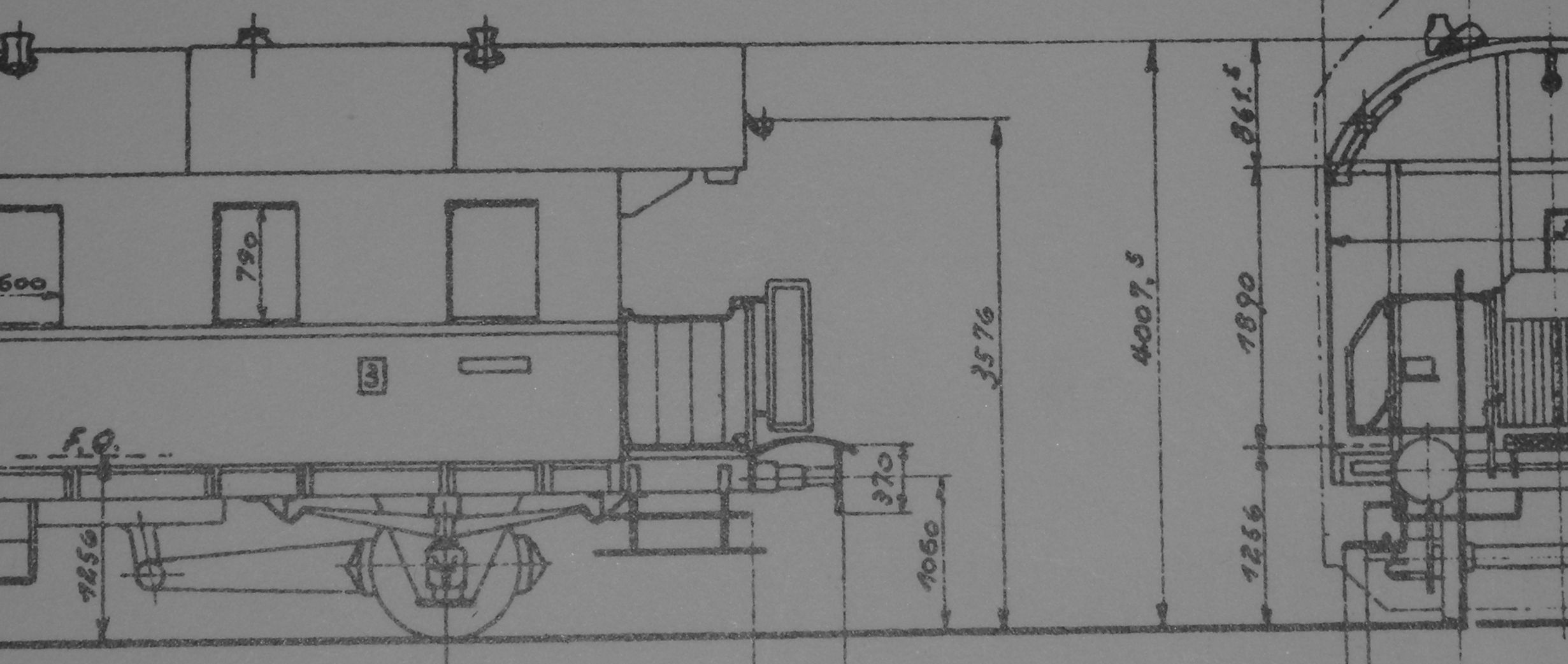

Wie auch immer, mir fehlt das Bremserhaus. Erst recht für Ep. I.
Zum Konrad (gefundene Satzteufelchen):
Seite 11, rechts-unten. Gesamtzahl Durchgangswagen = 12 [6]50; Gesamtzahl = 59 [1]00.
Seite 24, Tabelle, Lüp der Blatt Nr.
4 = 9,7 m
5 = 9,7 m
6 = 11,0 m
Seite 44, 3ter Tabelle, Ia5-R4: Abteilzahl = 7 UND 1/2
> EDIT: Skizze  34: >5< m Radstand, anstatt 4 (Danke 58er / Berd)
> EDIT: Skizze  35: >4< m Radstand, anstatt 5 (Danke 58er / Berd)
> EDIT: Skizze 76 (MEINE  V e r m u t u n g e n ):
> - Grundriss = Blatt I 14, 2. Auflage
> - Seitenansicht = Blatt I 14 von 1891 (ohne Abort);
>   Gezeichnet = Achsstand 2x 3250mm
>   Bemaßung müsste sein: 650 - 400 - 1800 - 3250 - 3250 - 2200 - 650
>                                     sowie:                                        6500
> EDIT: Text von Skizze 122 = Text von Skizze 123
> EDIT: Text von Skizze 123 = Text von Skizze 122

Zum Arnold C3trpr:
Eine korrekte Zuordnung ist für diesen Wagen, so wie er aus der Schachtel kommt, einfach unmöglich.
Zu den Unstimmigkeiten, die Du schon erwähnt hast, kommt noch ein weiterer Fehler hinzu:
Der Wagenkasten samt Oberlicht ist für einen C3trpr nach Blatt I b11 zu niedrig, und zwar um nahezu 1,5 mm.
Ab Puffermitte bis Oberkante Oberlicht müßte er, wenn es denn ein Wagen nach I b11 sein sollte, 18,3 mm hoch sein.
Ist er aber nicht, das sind nur 16,8 mm.
Und das paßt dann schon eher zum C3tr nach Blatt Bh 5.
Es ist wahrscheinlich einfacher, die Türgriffe und -angeln abzuschaben und eine Griffstangennachbildung unter dem Abortfenster anzubringen, als den Wagen in der Höhe zu korrigieren.
Ich werde das jedenfalls mit meinen beiden Exemplaren so machen.

Danke Bernd, ich habe deine Bemerkungen (zu Konrad Skizzen 34+35) so-wie-ich-es-sehe in mein @12 "Zum Konrad (gefundene Satzteufelchen):" geändert. Dazu auch ein EDIT zu Skizze 76.
Bestimmt gibt es außer uns beide auch noch andere, "stille", Konrad Besitzer .
Deine Bemerkung
Dann obendrein noch seitenverkehrte Wiedergabe
verstehe ich nicht (im Sinne: was ist wo falsch ?).
Zum D3 (und @Bernd).
In Sache Höhe der Dächer ((Bh 3/5 <==> Ib11) hast du  v ö l l i g  recht. (Also: Ar* falsch.)
Jedoch laut Skizzen sind die Wandhöhen kaum unterschiedlich (leider nicht bemaßt).
Dachaufbau (Fuß <==> Scheitel): 315mm (Ib11) - 293mm (Bh3/5) = 22mm Unterschied.
Die Maßen "1267" bzw. "1287" verstehe ich als SO <==> FO.
Der Höhenunterschied geht - fast voll - "ins Dach".
Hinter der Pwi zwei Bekannter: http://666kb.com/i/bop7ki5543k41w667.jpg .
Hier der zweite Wagon, zwar 1930 "abgewandelt": http://666kb.com/i/bop7suc70hk43bfwf.jpg .
Dieser kommt uns jetzt auch irgendwie bekannt vor: http://666kb.com/i/bop7vwh4g58a6a2bj.jpg .
Skizze: http://666kb.com/i/bop80anntvktrq1bz.jpg .

Neubauwagen vierter Klasse gab es im rechtsrheinischen Bayern abgesehen von einigen zwischen 1924 und 1928 ... nicht.
Ein "C3v-bay07c" (Nr. 53 152) kenne ich vom EK (Bellingrodt) Postkartenserie Nr. 59 "Wagenporträt Abteilwagen", Bild 12.
Im MIBA 1958, Heft 1, ab Seite 12 gibt es den Zeichnung
nach Original Unterlagen bearbeitet
(Auf Seite 13 dann auch Bellingrodts Bild.)
Bitte sehe von neuem die 2 unterste Links in meinem:
http://www.1zu160.net/scripte/forum/forum_show.php?id=505372#35 .

   + (m)ein >hinter-dem-Ohr-kratz<. Ob denn die DRG ihn jemals als "C3v bay07c" klassifiziert hat?
Da kommt so einiges zusammen.
- C. Bellingrodt war ein Mensch. Habe kein Beleg so griffbereit, aber in so mancher DSO
   HiFo-Beitrag werden - hmm - Fehlangaben (Loknummer, Zugnummer) zu CB-Bilder berichtigt.
- Bayern (rechtsrh.) hatte vor 1924 keine D's >nach-Bayerische-Zeichnungen<. Laut Konrad Bd. 2:
... nach Anpassung der Inneneinrichtung ... im Jahre 1918 noch brauchbare zwei-achsigen Abteilwagen (1378 A, AB, B, BC, C, Cpost und PostC) sowie unter den Durchgangswagen die älteren Ci und C3i (1652 Stück) als Vierterklassewagen eingesetzt.
- Die Pfälzische Eisenbahnen (erst ab 1909 { n e u n } Bay. linksrh.) laut "Mühl" - Tabelle 17.
  "Verzeichnis der drei- und vierachsigen Personenwagen",  D3:
Wagen-nummern  Baujahre  Bemerkungen
12501-12580         1907
12581-12594         1908
12595-12650         1909
12652-12691         1912          mit WC
   {{ 12651 gab es nicht ?? SH }} insgesamt 189 Stück bis einschl. 1912.
   Derweil im Text-teil (Seite 103):
... Außerdem wurden noch im gleichem Jahr {{1907 - SH}} 80 neue C3 (Achsstände 7100 und 7500 mm) eingestellt.
   C3? Der Satzteufel? Es mangelte ja an 4. Kl. Wagons
Anläßlich der auf Druck der preußischen Verwaltung erfolgten Einführung der VI. Klasse zum 1. Mai 1907 ...
   Auch unklar: hatten nur die Wagen 12652-91 WC's oder (laut Bilder und Skizze-text) doch sämtliche?
   Konrad Bd. 2 meldet zum D3: 3 Abteile, 2 Aborte:
Blatt Nr. Anzahl Bauzeit    Lüp   Achsstand ...Handbremse
64            30       1907        12,2  7,5               Bremserhaus
65          185       1907-15  11,8  7,1               offener Bremsersitz
   ?? 1913-1915 noch 26 Stück dazu ?? - SH
- man lese bitte (von neuem) "Mühl's" Quellen-angabe zur Zeichnung ("Skizze" in Beitrag #35).

- jener Wagen (Bild Bellingrodt) hat das lange Untergestell einer Wagen mit (Leiter zum) Br.haus.
   Wagen mit Br.sitz hatten (Länge Untergestell = Wagenkasten) am Kopfwand nur Tritte nach oben
- 07 wohl erstes Baujahr (da sind die Quellen sich einig)
- CB-Bild: Pfalz07/3x: weil ab / in den dreißiger Jahren wurde gerne umgebaut (Beschäftigungsprogramme)
Bitte zu beobachten:
- Wagen mit Bremserhaus hatten ursprünglich zwischen Fenster und Dach einen Lüfter"kasten",
- Wagen mit Bremsersitz hatten zw. Fenster und Dach UND über Aborttür (später: über Fenster-
  des-Abortes) nur 1/2-hohe Lüfter"kasten" (Bild 96 im "Konrad Bd. 2").

wieso bei den neuen Flm - Abteilwagen ein Höhenrätsel bestehen soll, ist mir reichlich rätselhaft...
Die Höhe des Wagenkastens des C3pr10 beträgt lt. Musterblatt Ib9a, gemessen bis Unterkante Dach, also Traufhöhe, 2168 mm.
Das sind umgerechnet (f.d. Baugröße N) 13,55 mm.
Am Flm - Wagen beträgt dieses Maß         13,02 mm.
Die Maß der Firsthöhe des Oberlichtaufsatzes über Sok (Schienenoberkante) beträgt beim Vorbild     3977 mm.
Beim Bi 29 (DRG - "Donnerbüchse" für die Fahrgäste des gehobenen und höheren Dienstes   )beträgt  dieses Maß         4007.5 mm ü. Sok.
Beim Einheitsabteilwagen Cd 21 beträgt dieses Maß      4011 mm.
Umgesetzt ins Modell müßten also letztgenannte Wagen geringfügig höher als der Flm - Abteilwagen sein.
Sind sie auch, ich kann aber derzeit leider kein Foto zur Bestätigung anhängen.
(Was nutzen 2 Sätze Akkus, wenn beide leer sind....)
Dass die Höhe der Dachunterkanten bei den unterschiedlichen Wagentypen nicht einheitlich ist, ist doch völlig normal, auch beim Vorbild gab es bei den Traufhöhen der Wagen erhebliche Unterschiede!
Beispiele:
C3pr10         3455   mm
Cd 21            3359   mm
Bi 29             3145,5 mm
CC3itrpr07   3157    mm
Zur Verdeutlichung:
Die Differenz zwischen den Traufhöhen des Bi 29 und des C3pr10 beträgt beim Vorbild 309,5 mm.
Im Modell sind das fast 2 mm, logisch, dass dies auch da auffällt!

Für den C3pr10 sind 2650 mm angegeben, das Maß für die Dachbreite über Traufen betrug 2670 mm.
Das Flm - Modell ist hier 17 mm breit, eigentlich noch geringfügig zu viel, bitte nicht gleich wieder losschreien!
Zum Vergleich die Breiten  (gemessen über Dachtraufen) anderer Wagen:
Cd 21            2704 mm
MCi 43          2720 mm
Bi 29             3090 mm
CC3itrpr07  3000  mm
Also alle insgesamt, z.T. sogar deutlich, breiter als die Abteilwagen!

Moin Thomas,
Deinen Angaben zufolge bist Du auch im Besitz der Skizzensammlung u.a. betr. pr. Abteilwagen.
Schau doch mal bitte auf Seite 59 nach, sofern Du diesen Band besitzt.
In der Skizze zum C3pr07, Blatt Ib9a, und darunter zum C3pr10 nach Blatt Ib9a, 2. Aufl., ist für die Höhe der Schlußscheibenhalter jeweils das Maß 3550 mm angegeben.
Die Wagenkastenhöhe ( nur der Wagenkasten, ohne Chassis ! ) bis Dachunterkante ist für den C3pr07 mit 2100 mm vermerkt, beim C3pr10 sind es hingegen 2168 mm.
Die Dachhöhe, bzw. die Höhe des Oberlichtaufsatzes über Sok hatte ich für den C3pr10 oben bereits angegeben:
Bist Du Dir denn sicher, ob die Umbaudreiachser von Flm in der Höhe korrekt sind?
Ich habe da so meine Zweifel, habe derzeit aber keine verläßliche Quelle für die Maße zur Hand.

Bitte beachte hier die Maßen 1297 und 2062:
(Deppmeyer_1921-31_D27_GatNr-293A.jpg) http://666kb.com/i/boyax7uhaorp08z7j.jpg .
Bitte beachte hier die Maßen 1256 und 1890:
(Deppmeyer_1921-31_Ci28_GatNr-399A.jpg) http://666kb.com/i/boyb03umz7gdlw1fj.jpg .
Leider habe ich nicht die gleiche Zeichnungen wie du. Und ich beneide dir darum, dass du die "HHH" Zeichnungensatz hast.
Bei den Preußen sind die Maße (nur Beispiele) 1287, 1277, 1267, 1257
Schienenoberkante <==> Oberkante Fußboden.

Ähm KPEV 3977 mm oder DRG 3968 mm (Bild im "Die Baureihe 78").
Betreff: Höhe des Daches (First) der DRG Einheits-Abteilwagen.
Holzbauart        = 4011 mm:
für D-21(a) (Cd-21(a) ) = Gattungsnummer 291;
eiserne Bauart = 3968 mm:
für B-21 = Gatt. 264; BC-21(a) = GattNr. 270; C-21 = GattNr. 280; D-21b (Cd-21b) = GattNr. 292;
                            = 3966,5 mm:
für D-27 (Cd-27) GattNr. 293A.
