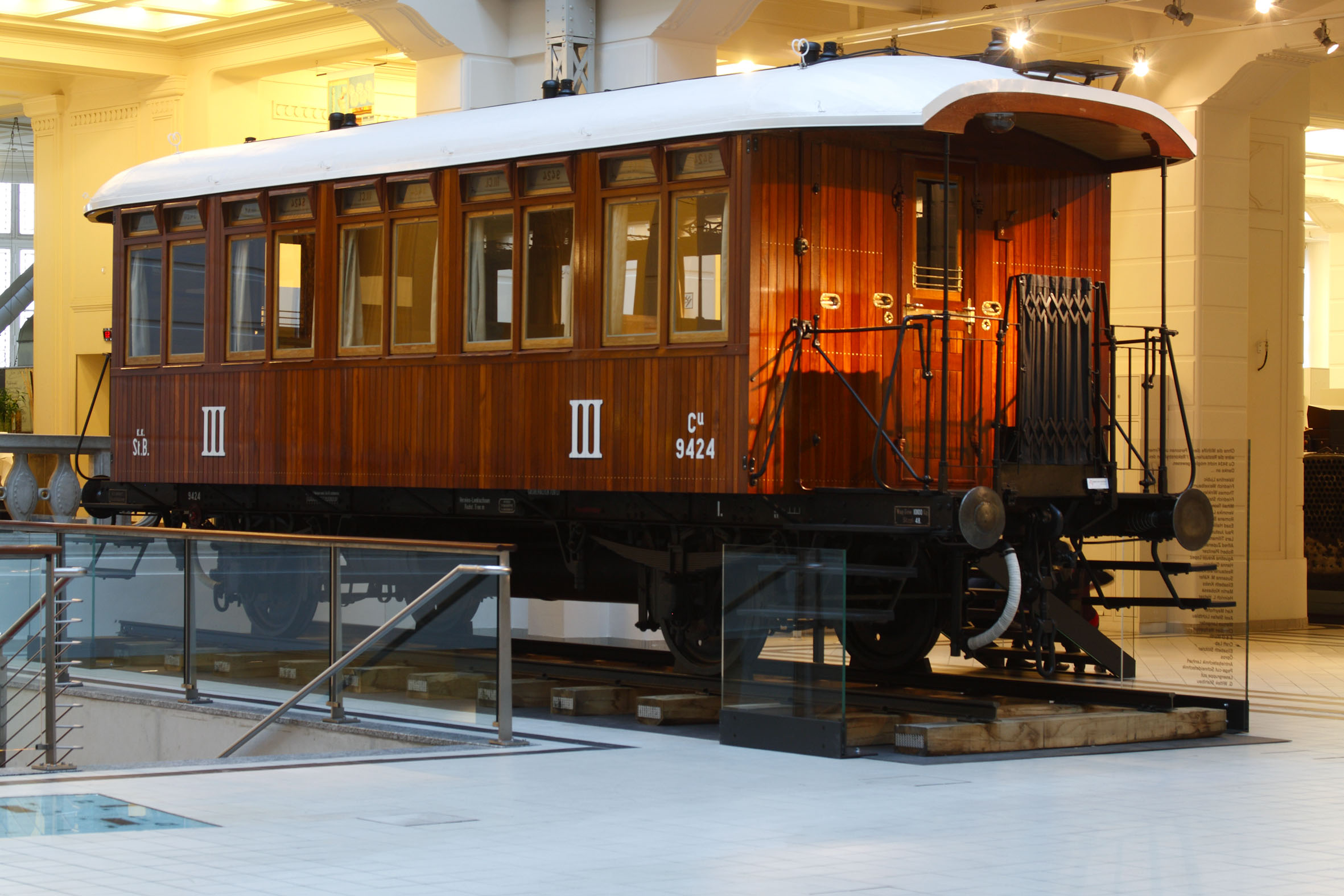

heute brauch Ich mal eure Hilfe,
mein neustes Projekt sind Wiener Stadtbahn wagen.
Die mach Ich überwiegend für einen Freund.
Jetzt frag Ich nich wie es beim Vorbild aussah, in beziehung auf Lackierung und einsatz Zeitraum, waren die ausserhalb Wiens auch unterwegs, welche Loks passen dazu?
Andy
Die von andy90 zu diesem Beitrag angefügten Bilder können nur von registrierten Usern gesehen werden - Login
wenn Du da etwas machst, beziehe bitte die Pressburger Bahn in Deine Konstruktionen mit ein.
ich denke, die Stadtbahn-Wagen und allenfalls eine Lok der Reihe 30 und/oder der Pressburger Bahn hätten so ziemlich alle N-Bahner mit Österreich-Bezug in der Sammlung!
Nach der Einstellung des Dampfbetriebs auf der Wiener Stadtbahn waren die Wagen auf Pesonenzügen, v.a. Pendlerzügen anzutreffen.
hallo,
ja, waren sie.
Zu Stadtbahnzeiten (Ep. I) schon fuhren deren Züge ja bis Rekawikel, Kritzendorf usw.,
hinter einer Rh 30.
Ab Ep.II gabs die Stadtbahn in dieser Form ja nicht mehr, und die Wagen sind in den Lokalverkehr abgewandert.
WIMRE gibts da z.B. nette Fotos mit bunt gemischten Garnituren hinter einer 770er.
HTH, BS
@38:
Pressburgerbahn?
Das waren doch 4-achser, die komplett anders aussahen.
lg, BS
Danke schon mal für die hilfreichen Antworten!
haben die etwas gemeinsam? erste oberflächliche Bild vergleiche deuten nicht darauf hin.
Naheliegender sind wohl die Südbahnwagen, oder andere Wagen mit dieser Fenster einteilung, Ich glaube da gibt es fast wie bei den Spanntenwagen 5,6 und 7 Fenstrige Wagen  (bei den alten natürlich doppelfenster), kann mir auch vorstellen das viele dieser Wagen spender der Fahrwerke für die Spanntenwagen waren.
Ja sowas dachte Ich mir auch Ich tendiere aber eher zu einer Lok der Reihe 29 oder 99, letztere dürfte wohl eher nicht optimal passen.

Hallo Andy,
Die Stadtbahnwagen stehen schon lange auf meiner Wunschliste. Locomotion Hoffer hatte sie auf seiner Homepage, aber nur dort, und leider nicht in Wirklichkeit.
Wenn du sie machst, mach bitte das Dachende nicht so kegelig, sondern tonnenförmig gerundet. Siehe
http://www.oepb.at/wp-content/uploads/2012/10/Stadtbahnwagen-Cu-9424-1898.jpg
http://schienenfahrzeuge.netshadow.at/bahngalerie18_500/2006_06_13_044.jpg
Es gab sie mit Holzverkleidung, aber auch mit beblechten Wänden mit Zierleisten wie auf deinem 3D-Modell oder wie auf der Zeichnung.
Grüße   Alfred

Sorry, wenn ich mich da einschalte:
Es gab verblechte Wagen. Die entsprechen der unlängst angehängten Typenskizze.
Das ist aber möglichweise ein Südbahnwagen (> Stockklausner!).
Und es gab solche mit Holzplatten (vermutlich eine Art Sperrholz) - und die hatten sehr wohl die Latte unter den Fenstern, sogar etwas breiter als bei der Brettervariante.
Übrigens: Vorsicht beim Cu9424 im TMW. Der wurde "zu Tode restauriert".
PS: Ob das 3-D-Drucken des Fahrwerkes funktioniert, bin ich sehr gespannt.
Mehr will ich dazu im Moment nicht sagen
Es ist sehr erwünscht das sich jemand einschaltet, sehr Interresant was du da erzählst, und Ich dachte mir schon Ich hab mich getäuscht mit der Waagerechten Zierlinie.
Du kannst aber gerne mehr sagen!

Hallo Andi,
Bis auf das Dach sehen die Wagen sehr gut aus. Bei deinen Wagen geht der elliptische Zylinder über eine Kante in einen elliptischen Kegelstumpf über. Das Dachende sollte aber nicht kegelig sein, sondern stetig gerundet. Falls es mit deinem CAD-Programm nicht verlaufend möglich ist, könntest du mehrere Kegel mit zunehmender Steigung aneinanderreihen. Wenn die Dicke des Dachendes ausreichend ist, kann man die Kanten mit Schmirgelpapier verschleifen und so verlaufend gestalten. Siehe:
http://www.technischesmuseum.at/res/00/00/38/47/0000384777-Big-Display-Crop.jpg
http://www.locomotion-hoffer.at/Cubeschadigt.jpg
http://img459.imageshack.us/img459/9643/bild1xs7.png
Grüße   Alfred

Liebe Leute!
Zum Thema "Dach".
Da Ihr meinen "Cu-beschädigt" (so hat er ca 1996 in Straßhof ausgesehen) in H0 als Referenz verwendet, darf ich auf mein Hauptproblem hinweisen:
Bei den Wagen der Epoche III war das ursprüngliche Stoffdach verblecht, mit Blechsicken. Die stören aber beim Schleifen ungemein....
Also grüble ich nach wie vor darüber nach, wie man schleifen kann und die Sicken nachträglich einsetzt. Maßstäblich wären die mit knapp 0,1mm, naja...
> Wer Nieten vermisst, muss dies wohl auch bei den Sicken tun - Schicksal )
Klebe 0,1mm-CuL drauf
ok, aber ich vergaß den Hinweis, dass sie
1. ca 0,3mm "hoch" sind und
2. abgeschrägte Enden haben und
3. ich keinen Kleber im sichtbaren Bereich will...
