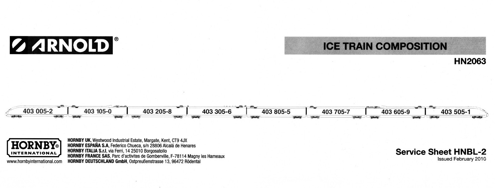

gekuppelt wird der Zug mit Hilfe kleiner, mitgelieferter Metallstangen (ca. 15mm lang, ca 1mm dick)
Diese rasten in den Wagen ein und dienen gleichzeitig der Spannungsübertragung bei Oberleitungsbetrieb.
Diese Metallstangen liegen in einem Tütchen dabei. Sie rasten recht schwer ein und wieder aus, daher möchte ich von unnötigen Trennungen Abstand nehmen ...
Es wird auch eine Zeichnung mitgeliefert, aus der die richtige Reihenfolge der Wagen zu erkennen ist.
Die Reihenfolge ist zwar richtig, aber die Ausrichtung der einzelnen Waggons - dargestellt durch die Dachausrüstung (Stromabnehmer und Klimaanlagen) - ist wohl etwas durcheinander geraten. Auch die Anordnung in der Verpackung ist falsch.
Daher hier eine Korrektur von mir:
http://666kb.com/i/bmqwjjgq5sdkjcvfd.jpg
(Original: http://666kb.com/i/bmqwj7meu9f8biz2x.jpg )
ist es beim Vorbild auch so? Die 4 äußeren Wagen haben außenliegende Bremsscheiben. Die 4 inneren haben normale Radsätze.
Lg
Beim Arnold-Modell haben die Endwagen 005 und 505 sowie die Mittelwagen 205 und 705 Bremsscheiben, die anderen Wagen haben keine. Das sind die Wagen mit (beim Vorbild) angetriebenen Drehgestellen und nicht die jeweils äußeren zwei, sondern der erste, der dritte, der sechste und der letzte Wagen. Ob die Drehgestelle vorbildgerecht umgesetzt sind, kann ich nicht beurteilen.
okay dann habe ich gedanklich falsch sortiert.
Hallo zusammen!
th, herzlichen Dank für die Mühe die Du Dir mit dem korrigierten Arnold-Beiblatt gemacht hast.
So zusammen gestellt, wie von Arnold/Hornby vorgeschlagen, wirkt der Zug wirklich etwas komisch.
