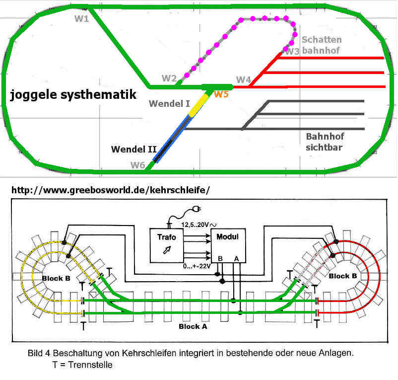

danke für eure Beiträge. Zum Verständnis hänge ich mal den Gleisplan meines SBhf an, in dem sich die Kehrschleife befindet. Da es sich, wie geschrieben, um einen SBhf handelt, werde ich wahrscheinlich nur mit Überwachungskameras sehen, was "da unten" so vor sich geht bzw. müsste dann mehr oder weniger nach Gehör fahren.
Ob meine Wendeschleife nun A, B oder C entspricht weiß ich im Moment ehrlich gesagt nicht. Ich finde einfach die Lösung die Wendeschleife zu durchfahren, ohne mir Gedanken über Umpolung udgl. zu machen, für mich als ideal. Das Ganze dazu noch von beiden Richtungen.
Da ich meine Anlage mit ihren 1,60 m Länge eher zu den Kleinstanlagen zähle, ist es mir am Ende auch wurst, ob der Fahrregler nun nach links oder rechts zeigt. Ist ja alles sehr überschaubar  ;o)
Grüssle
Edith meint noch: Weiche oben rechts=Abfahrt mittels Gleiswendel von Ebene 1, Weiche mitte links= Auffahrt mittels Rampe (oder man könnte auch schreiben: langgezogenen Gleiswendel) zur Ebene 1.

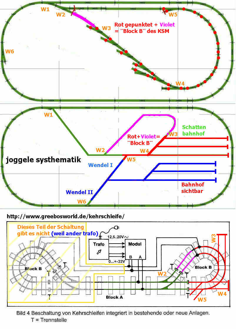

Moin Jürgen, joggele,
Problemen:
- Du verwendest jede Menge Trafos <==> 1 Trafo bei Greebosworld;
- Deine Moba entspricht überhaupt nicht den Plan von Greebosworld.
http://666kb.com/i/d1eo6o5wr7m86pr7w.jpg .
LG aus NL,
StaNi
StaNi,
danke für die Aufbereitung der Bilder. Nun kann man endlich was sehen
joggele,

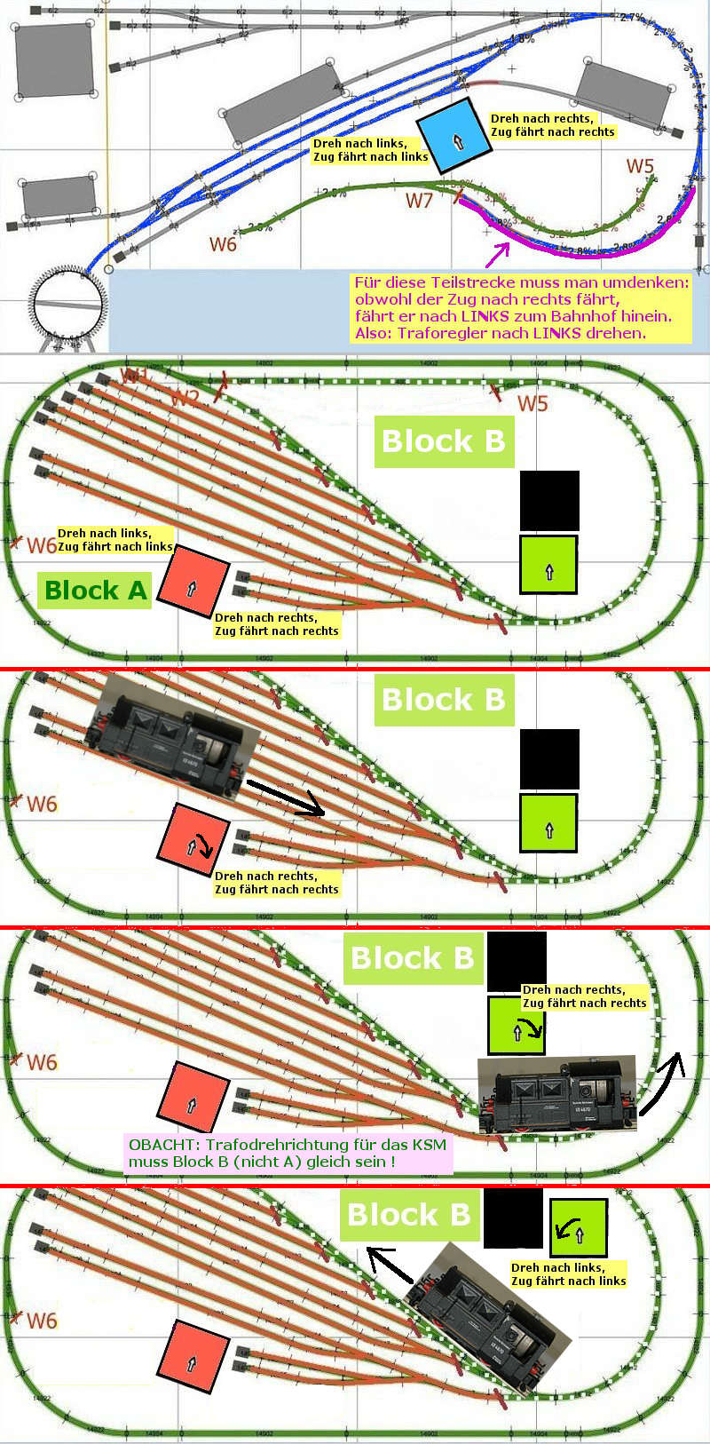

Im zweiten Bild ist es so, dass eigentlich nur der Schattenbahnhof (Bereich zwischen W3 und W4) in Abhängigkeit der Weichen 2 und 5 umgeschaltet zu werden braucht.
Alternativ kann man das auch mit joggeles KS-Modul machen. Der "mittlere" Bereich, der ans KS-Modul kommt, umfasst dann den dunkelgrünen äusseren Kreis bis einschliesslich W6, W1, W2. Die beiden Bahnhöfe bilden dann zusammen den Bereich, der nicht umgeschaltet wird.
Es gibt aber in dem Plan nur eine einzige Kehrschleife (die violett gepunktete Strecke). Das bedeutet: Es gibt keine Züge, die im äusseren dunkelgrünen Kreis mal hin und mal zurück fahren. Die Züge im äusseren Kreis fahren immer in die selbe Richtung. Ausser natürlich, wenn der Regelknopf umgedreht wird - aber genau dies soll ja vermieden werden.
Fazit:
Das KS-Modul ist durchaus geeignet, die KS-Problematik zu lösen (man kann also fahren), aber das Versprechen, dass der Regelknopf nicht angefasst werden muss, kann nicht eingelöst werden. Das liegt aber nicht am KS-Modul, sondern am Gleisplan.
Womit ich übrigens nicht gesagt habe, der Plan sei schlecht. Ich hab nur gesagt: Der Plan erfüllt die gestellten Anforderungen nicht. Also sollte man eins von beiden ändern: den Plan oder die Anforderungen

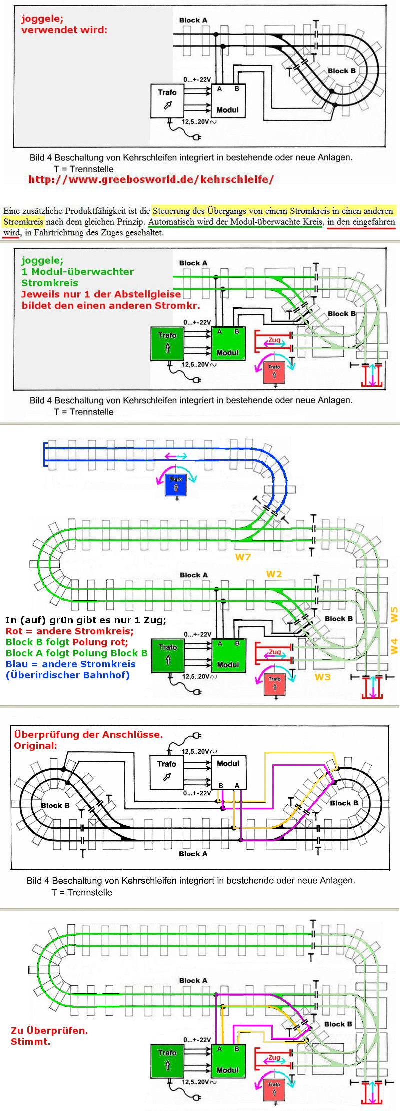

Moin Felix,
hm. Fragen:
- Weiche W5 in "Block A" einbinden ?
- Mogeln indem ( ein Teil von ) Wendel 1 zu einer "Block B" wird ?
{ Wendel 1 / Überirdisches / Wendel 2 sind andere Trafos }
http://666kb.com/i/d1eu8j6hav6xmv9jg.jpg .
LG aus NL,
StaNi
Ich würde Blau, Schwarz, Gelb, Rot und W5 zu einem einzigen Stromkreis zusammenfassen. Hier zwischendrin gibt es nichts umzupolen.
Wenn Blau, Schwarz, Gelb und Rot verschiedene Stromkreise mit verschiedenen Fahrreglern sind, dann braucht es überhaupt keine KS-Schaltung, sondern Grün wird der vierte Trafo und fertig.
So oder so: Weil W4 und W5 spitz an spitz aneinanderstossen, kann (soll) in jedem Fall W5 mit W4 zusammen im gleichen Stromkreis sein, also Rot.

das Modul ermöglicht bis zu 2 Kehrschleifen, die Betonung liegt auf "bis". D.h. es kann auch für nur _eine_ Kehrschleife genutzt werden.
Trafo 1 bedient komplett die Ebene 0, (alles was grün ist) bis zur Trennstelle der W5 und W6.
Trafo 2 bedient Wendel I ab Trennstelle W5 und Wendel II ab W6. Also alles was blau ist.
Trafo 3 bedient Ebene 0 ab W7 (entspricht in etwa der der Schnittstelle zwischen Wendel I und II (alles was rot ist).
Soweit sind wir uns noch einig.

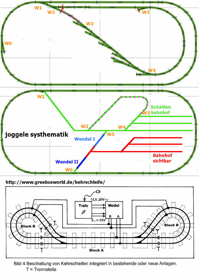

Denken wir uns doch einfach mal alle Weichen (W3, W4, W5) ab W2 darin weg, da sie keine Relevanz dafür haben. W2 ist für mich der Beginn einer klassischen Kehrschleife.
@Felix
Das ändert aber nichts daran, dass die Züge im dunkelgrünen Kreis immer in die gleiche Richtung fahren.
Die Aussage ist so nicht ganz richtig.
Bieispiel 1:
Fahrtrichtung von Ost nach West (Paradestrecke). Ich kann mit dem Zug von W1 -> W2 kommend (schwarze Pfeile) dort einfahren, eine Runde drehen und über W2 -> W1 wieder rausfahren (blaue Pfeile). Somit habe ich die Richtung geändert im dunkelgrünen Kreis.
Beispiel 2:
Ich fahre über W6 in den Wendel II ein, hoch auf Ebene 1 zum Endbahnhof, setze die Lok um und fahre wieder zurück. Ich komme wieder über W6 in den dunkelgrünen Kreis und habe somit wieder die Fahrtrichtung geändert.
Beispiel 3:
Ich fahre über W6 auf die Ebene 1 und kehre über W7 zurück in in Wendel I (ohne Bahnhofsbesuch) und komme über W5 wieder auf Ebene 0. Hier findet kein Richtungswechsel statt und auch die KS wird nicht "belastet".
Grüssle

noch 1 Versuch
{ bin halt langsamer im Zeichnen als Ihr schreiben könnt}: http://666kb.com/i/d1exp0zl9v3rrsaoc.jpg .
LG aus NL,
StaNi

Hallo Felix,
du hast natürlich Recht: wenn ich einmal GUZ fahre, dann kann ich nur noch über den Bahnhof umsetzen oder den 5-Finger-Kran auf der Paradestrecke nutzen. Eine zweite Kehrschleife bekomme ich auf 1,60 m einfach nicht unter.
Aber was ich noch nicht ganz verstehe (hab da wahrscheinlich irgendwie einen gedanklichen Hänger): Angenommen ich fahre im Uhrzeigersinn. Start ist auf der Paradestrecke. Regler wird nach links gedreht (nehmen wir mal an die Polung sei gerade so). Ich fahre in W2 ein und drehe eine kleine Runde durch die KS. Wenn ich aus W2 herauskomme steht der Regler immer noch auf links und die Lok fährt vorwärts (wegen der automatischen Umpolung). Die schicke ich dann über W6 nach oben.
Jetzt hole ich einen weiteren Zug aus dem Abstellgleis. Da dieser mit Lok voran drin steht, muß ich erst ein Stück rückwärts fahren, um dann vorwärts im Uhrzeigersinn über W2 den äusseren Kreis zu erreichen. Rückwärtsfahrt = Regler nach rechts (links wäre ja vorwärts - war es jedenfalls noch beim vorangegangenen Zug, es hat sich in der Zwischenzeit ja nichts geändert - oder doch?), dann Regler nach links (Vorwärtsfahrt) um SBhf zu verlassen.
Wo ist jetzt hier mein Gedankenfehler?

Hallo Jürgen,
nein, das ist nicht richtig: auch ein einfaches Relais macht diese Aufgabe vollautomatisch. Problematisch wird es nur an deinen Trafoschnittsrellen - denn da greifen die automatischen Lösungen nicht. Eine vollautomatische Kehrschleife ist analog kein Hexenwerk. Wie schützt du die Übergänge der verschiedenen Stromkreise vor entgegengesetzten Polungen? Diese Frage ist meines Erachtens nach viel wichtiger - und beinhaltet sogar die Lösung deiner Kehrschleifenproblematik.
Übrigens: du kommst auch gänzlich ohne Schaltung aus, wenn du mit Mittelleiter oder Oberleitung fährst.....
joggele,
nach meinem Verständnis übersiehst du zwei Dinge:
1) "Trafo nach links" bedeutet nicht "vorwärts", sondern "Zug fährt nach links", egal an welchem Ende sich die Lok befindet.
2) Wenn der Zug durch die KS gefahren ist, hat das KS-Modul die grüne Strecke umgepolt. Damit bedeutet "Trafo nach links" nun plötzlich "Zug fährt nach rechts", OHNE dass du irgend etwas dazu beigetragen hast. Es ist daher fraglich, ob du das überhaupt mitkriegst.
Nun aber hast du Glück:
3) Wenn der zweite Zug in den dunkelgrünen Bereich einfährt, wird die Polarität im dunkelgrünen Bereich abermals umgepolt. Der Zug fährt also geradeaus weiter. (Und wenn sich noch ein zweiter Zug auf Dunkelgrün befindet, wechselt dieser ebenfalls die Richtung, was aber unerwünscht ist...)
Schau,
dein Konzept ist unüblich und fordert von uns daher ein paar Hirnwindungen mehr als üblich. Es ist schwierig, voherzusagen, ob deine Schaltung zum Schluss das macht, was du von ihr willst.
Grau ist alle Theorie. Probier es aus und lass es uns wissen.

Hallo StaNi,
ich habe bei der Diskussion deine Skizze zugrunde gelegt. W5 ist die Weiche oben rechts, W2 liegt links oben. Wenn ich nun alle Weichen - ausser W2 - durch gerade Gleisstücke ersetzen würde, dann hätte ich genau das, was man als KS bezeichnet. Und das habe ich doch auch, wenn man alle Weichen auf geradeaus stellt.
Irgendwas scheine ich zu übersehen, dass für euch klar vor Augen liegt ...
Grüssle
joggele,
die violette Kehrschleife, die bei W2 beginnt (mittleres Bild in Nr.14), ist ja allen klar und hierfür möchtest du ein KS-Modul einsetzen. Soweit so gut. Die zweite KS beginnt bei W5 - man kann über W5R ausfahren, und dann über W2, W1, W6 und W5L zurückkommen. Das ist AUCH eine Kehrschleife, die muss auch beherrscht werden: Wenn der Zug aus Wendel 1 zurückkommt, muss "grün" umgepolt werden. Weil der Schattenbahnhof auch am KS-Modul hängt, ist das gegeben.
Es funktioniert also grundsätzlich.
ABER durch das Umpolen per KS-Modul hat sich die Fahrtrichtung im Schattenbahnhof geändert. Funzen tut es zwar, aber ich halte das für wenig praktisch in einem Kopfbahnhof.
In den Bildern in Nr.24 sehe ich den Schattenbahnhof an einem zusätzlichen, dort rot markierten Trafo. Die Paradestrecke (grün) kann immer noch am KS-Modul hängen, das funzt. Gleichzeitig kann die violette Kehrschleifenstrecke dem roten Stromkreis zugeschlagen werden.
Ich glaube, langsam kommen wir an den Punkt, wo du es einfach ausprobieren musst. Letztlich musst du einfach eine Lösung finden, die du verstehst und die das macht was du brauchst. Die gute Nachricht ist: Dein KS-Modul kann die Aufgabe lösen, und dies gar nicht mal schlecht.
EDIT: Felix war schneller und besser (logisch).
Yep,
VT+VS fährt ab Bahnhof in die weite Welt, durchfährt die KS und endet im Bahnhof VS+VT.
Nächste Fahrt ist also rückwärts:
VS+VT fährt ab Bahnhof in die weite Welt, durchfährt die KS und endet im Bahnhof VT+VS.
- > - > - > - > - > - > - > - > - > - > - > - > - > - > - > - > - > ^^^^ UMPOLUNG des SBH !
Hm.
Bei einem Handregler gibt es 1 Knopf (schneller / langsamer) + 1 Umpolschalter.
Fährt der Zug / die Lok in die falsche Richtung: >Schulterschuck< & >klack<.
Bei einem Trafo  e r w a r t e t  jeder, dass ein Zug sich in die Drehrichtung zu begeben hat.
Wenn dies nicht gegeben ist, ist dieses Verhalten (oft früher, mitunter später) nur noch verd... nervig.
LG aus NL,
StaNi
Hallo ihr beiden,
Danke für euere Mühen. Ich versuche zu verstehen, was ihr mir vermitteln wollt.
Beginnen wir bei Ebene 0: ich hab zwei Varianten erzeugt, welche die Ebene 0 mit einen Trafo grün und einen Trafo rot bedient. Wenn ich euch richtig verstanden habe, liegt der Vorteil darin, dass ich durch die Trennung in 2 Stromkreise auf diese Weise gewährleisten kann, dass Drehen am Trafo rot nach links bedeutet: Zug fährt nach links und das Drehen nach rechts: Zug fährt nach rechts. Und das unabhängig davon, welche Polung am Gleis grün im Moment anliegt. Variante 1 bindet die Weichen mit ein, Variante 1a umfasst nur die Abstellgleise. Welche von beiden wäre sinniger? Wenn ich ein Abstellgelis verlasse, sollte ich nur irgendwie wissen, wie das Gleis grün im Moment gepolt ist und dieses eventuell mittels Kippschalter, Relais, ... entsprechend anpassen. Das KS-Modul hilft mir hier wahrscheinlich nicht weiter, da ich ja 2 unterschiedliche Trafos nutze.
Grüssle
Die von joggele zu diesem Beitrag angefügten Bilder können nur von registrierten Usern gesehen werden - Login
In der Variante 2 habe ich an den Schnittstellen W5 und W6 weiterhin den Trafo grün, der bis zur Ebene 1 an die W7 die Gleise mit Strom versorgt. Ab W7-grau kommt der Trafo grau dann zum Einsatz. Hier könnte ich nach meinem Verständnis das KS-Modul nutzen. Alles was zwischen W5 und W6 ist wäre dann Block B, der Rest der grünen Gleise Block A.
Variante 2a Zeigt den Einsatz eines weiteren Trafos (blau). Auch hier gilt dann wieder beim Übergang von blau nach grün:
... sollte ich nur irgendwie wissen, wie das Gleis grün im Moment gepolt ist und dieses eventuell mittels Kippschalter, Relais, ... entsprechend anpassen. Das KS-Modul hilft mir hier wahrscheinlich nicht weiter,
Grüssle

Moin Jürgen,
( Ebene0 )
Von neuem Produktzitat:
Eine zusätzliche Produktfähigkeit ist die Steuerung des Übergangs von einem Stromkreis in einen anderen Stromkreis nach dem gleichen Prinzip. Automatisch wird der Modul-überwachte Kreis, in den eingefahren wird, in Fahrtrichtung des Zuges geschaltet.
Dein 1a ist ( aus meiner Sicht ) 1a: Deine Rote Abstellgleise könnten mit der kleinste Trafo aus eine Anfangsset gespeist werden.
Die Schleife (hinter W2)-W3-W4-W5-(bis vor W2) wäre vom KSM "Block B"; Vergleiche Bild in #24, nur sind da die Abstellgleise noch nicht "Abgezwickt": http://www.1zu160.net/scripte/forum/forum_show.php?id=868613#aw24 .
Über Ebene1 muss ich dann noch nachdenken ( könnte dauern ).
LG aus NL,
StaNi
Hallo StaNi,
das hilft mir schon sehr viel weiter! Danke hierfür. Da ich gerade die Ebene 0 verkabele kommt deine Antwort zur richtigen Zeit. Dann werde ich die Ebene 0 mal für Variante 1a vorbereiten.
Demnach wären die grün-weißen Gleise der Block B und die grünen Gleise Block A. Gesteuert vom Trafo grün.
Es ist ja nicht so, das ich Beratungsresistent wäre ...  ;o)
Grüssle

Moin, moin,
>Kopfkratz<
Wenn etwas zu schön um Wahr zu sein erscheint ...
Ich sehe aber meinen Denkfehler nicht ? http://666kb.com/i/d1i5kbedgnnyosido.jpg .
Jürgen: schönes Beispiel für eine Testanlage auf dem Küchentisch (mit 2 Trafos wenn rot=blau).
LG aus NL,
StaNi
Hallo StaNi,
uiuiui, wenn sich schon en Profi am Kopf kratzt .... :o(
Ich verstehe den letzen Satz nicht ganz: was meinst du mit
Bis jetzt haben wir den Stand:
- grün = Trafo grün (Modul A)
- grün-weiß = Trafo grün (Modul B)
- rot = Trafo rot
Bis hierhin müsste es doch soweit funktionieren.
Komme ich aus rot, dann bestimmt rot die Poluung für grün-weiß. Grün-weiß bestimmt dann die Polung für grün.
Komme ich aus grün, bestimmt grün die Polung für grün-weiß. Und was passiert dann, wenn ich von grün-weiß in rot fahre? Dann müsste grün-weiß eigentlich die Polung von rot annehmen (... zusätzliche Produktfähigkeit ...).
Das Gleiche müsste dann auch mit blau passieren: ich komme von grün in blau. Blau ist der neue Stromkreis. Also müsste grün dann die Polung von blau annehmen. Komme ich von blau, dann müsste grün dessen Polung annehmen.
So hab ich das jedenfalls verstanden. Ich werde mal bei Herrn Hagenmaier freundlich anklopfen.
Grüssle
Ich erwarte das ebenso. Was aber heisst: Wenn grün-weiss die Polung von rot annimmt, fährt der Zug wieder zurück statt in den Bahnhof...!
Daraus folgt: Vor der Einfahrt in den Bahnhof muss du den roten Trafo händisch auf "Einfahrt" stellen.
Dito beim blauen Trafo für den sichtbaren Bahnhof.
Hallo Felix,
das klingt auf jeden Fall logisch. Wenn der Trafo rot auf "0" steht und die Weiche von mir auf Abzweig gestellt wurde wird der Zug einfach stehen bleiben. Vorausgesetzt ich käme von grün-weiß.
Grüssle
PS: Email an Herrn Hagenmaier ist raus.
PPS: Das KS Modul liegt mir bereits vor.
