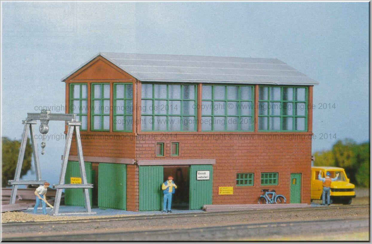

Werkstatt: http://www.ingomoegling.de/PolaAlbum1/623.jpg (da passt natürlich keine Lok durch  ;o)  )

folgende Fragen sind für mich jetzt noch offen:
- welches Stellwerk und wo am besten positionieren?

Stellwerk: Würde mir in dem Winkel Bahnhof - Abzweig zum Sägewerk gut gefallen, das hätte ausserdem den Vorteil, dass die Straße in Richtung Hintergrund etwas weggetarnt wird. Und das Stellwerk aus #7 www.1zu160.net/scripte/forum/go/g.php?url=http...ash%3Ditem4aee2e2f0e  passt doch vom Stil ganz gut zum Bahnhof und der Anlage.

Stellwerk ist Geschmackssache, das von Auhagen ist ähnlich zu dem von Artitec.
Ich finde auch das kibri "Stuttgart-Feuerbach" ganz hübsch, das Resin-Teil von Hornby (HC9001, nicht 9014) finde ich auch ganz gut gemacht.

Das Hornby erscheint mir etwas zu groß/wuchtig und ist auch nirgends zu erhalten (ausser in der E-Bucht zusammen mit einem Bahnhof). Stuttgart-Feuerbach gefällt mir auch nicht so wirklich.
Also: Artitec oder Auhagen.
