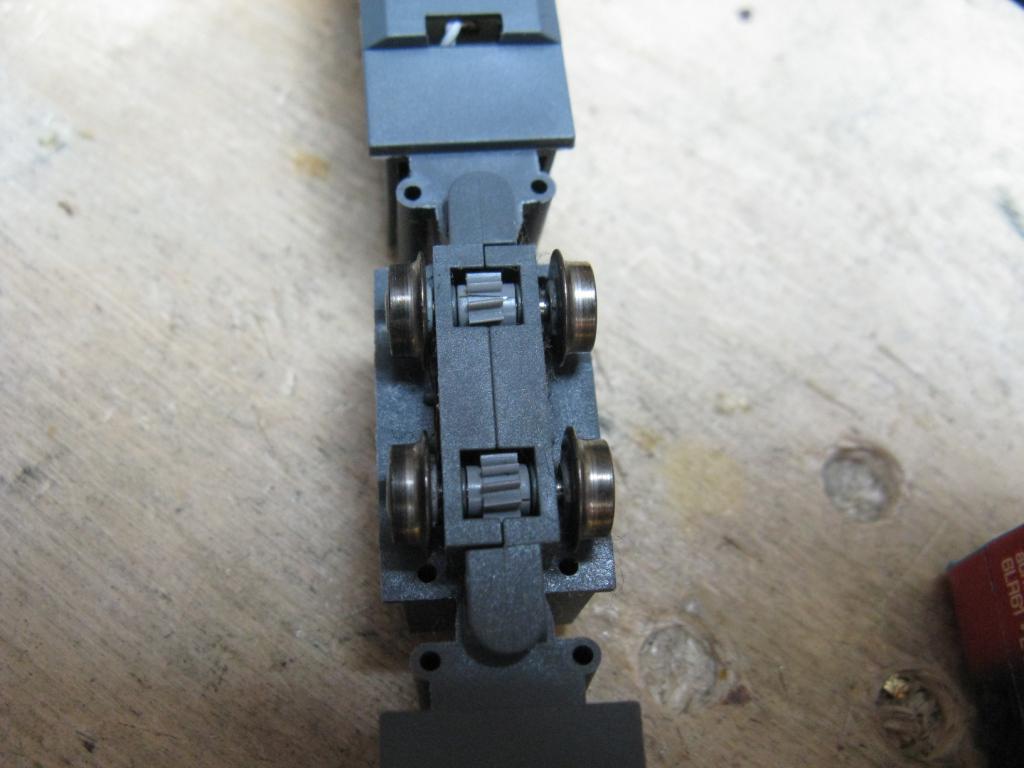

ich habe jetzt das selbe Problem, das Gehäuse ist jetzt mal komplett runter.
Meine Frage an euch:
Wie geht es jetzt weiter?
ich sehe keine Klippse mehr. Wie kommt man zu den Achsen hin?
Bei mir sind die Zahnräder am Mitteldrehgestell defekt, das Mittelteil hängt an einer Seite an der Kardanwelle und ist unten mit dem vorderen Teil eingehängt.

Hallo Leute,
ich war persöhnlich bei Herrm Hödl und habe mir erklären lassen wie man die Achsen tauscht und hat einwandfrei geklappt. Bei mir hatten beide Zahnräder einen Riss.
1) Gehäuse runter.
2) Die Kabel am jeweiligen Drehgestell ablöten.
3) Dieses Teil spreizen und nach unten wegziehen (wie Bild1), aufpassen auf die Kardanwelle bzw den Kopf, der ist nur aufgesteckt. Jetzt kann man auch die Mittelteile (die eingehängt sind)aushängen, damit man nicht das ganze Modell in der Hand hat.
4) Auf einer Seite die Räder runterziehen (geht mit einem Schraubenzieher), die sind nur aufgesteckt.
5) Das Teil in der Mitte aufdrücken/hebeln. Ich habe einfach den Schraubenzieher benutzt, das Teil ist nur gesteckt.
6) Die Achse rausdrücken dabei fällt das Zahnrad von der Achse oder ihr nimmt das 2te Rad ab.
Zusammenbauen wieder umgekehrt, das Einzige was etwas mühsam ist.. die Kardanwellen wieder einhängen, aber es geht irgendwie wenn man den Motor anhebt.
