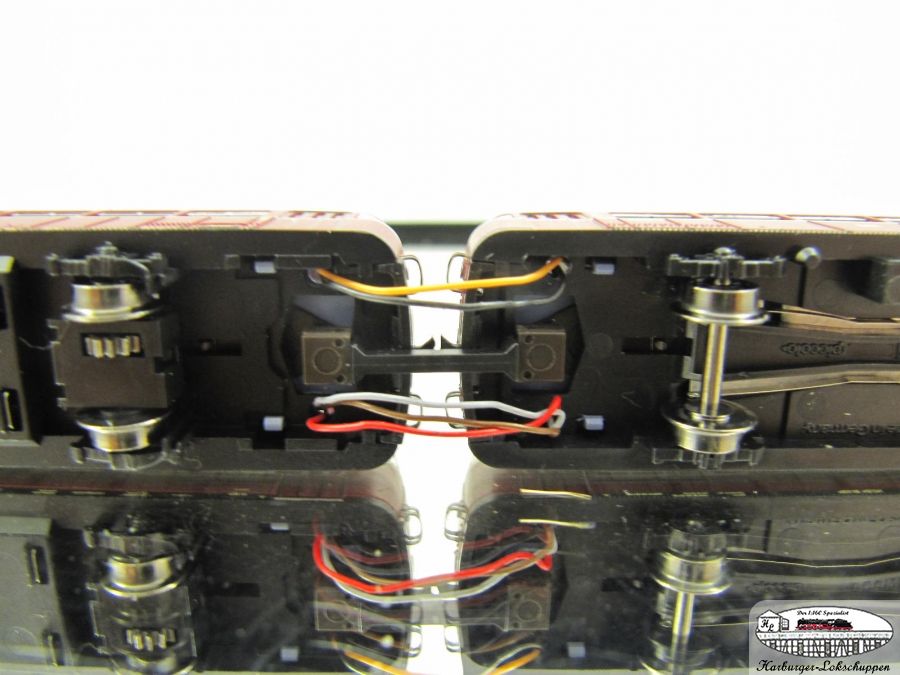

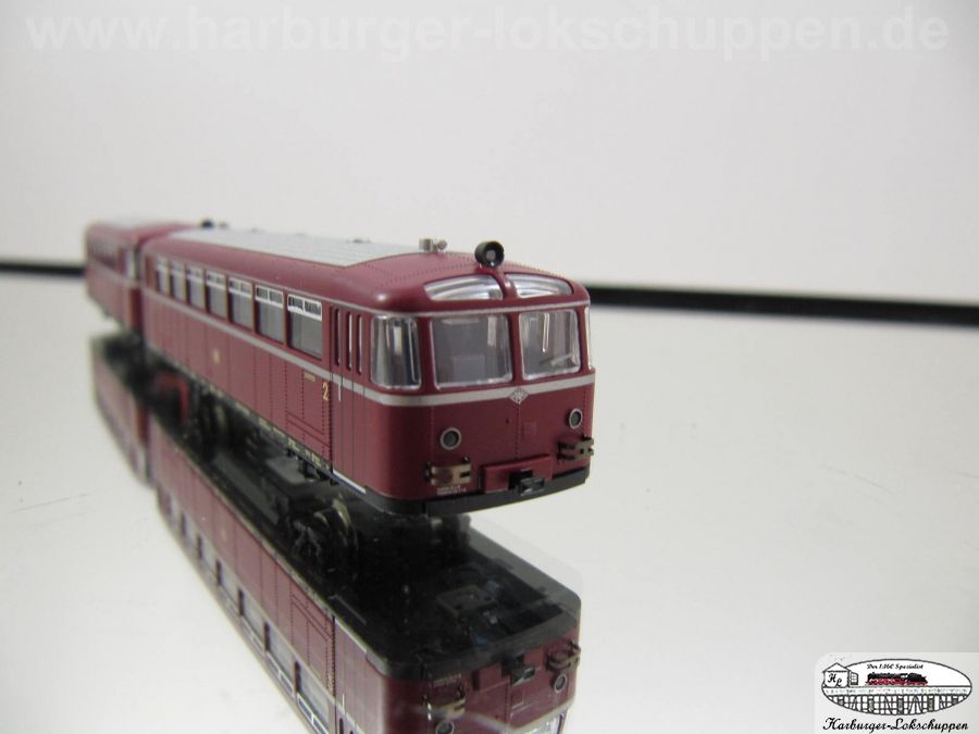

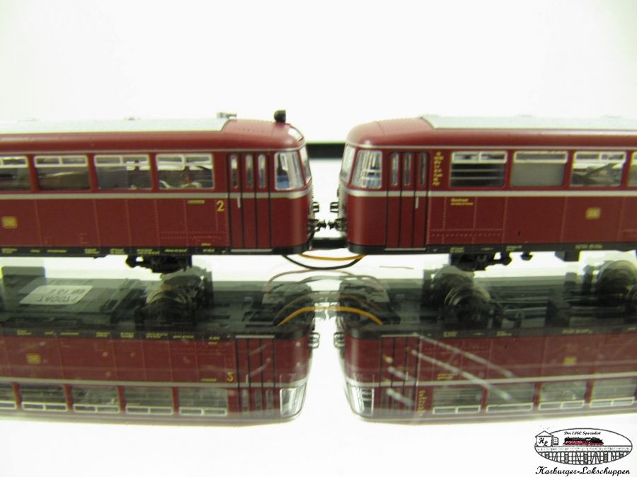

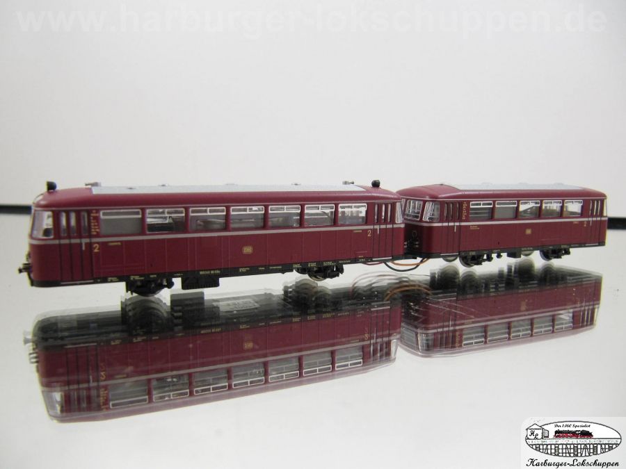

Hallo;
der Bitte komm ich doch schnell nach im Anhang drei Handybilder......
Fahrtest geht im Büro leider nicht der Test folgt heute abend.
Auf die Schnelle:
Die Einheit ist nicht trennbar.
Die Kabel sind lieblos verlegt, da muss ich nochmal Hand anlegen...........
Die Kabel sind bunt und müssen geschwärzt werden.........
Rest später, muss um 15 Uhr wieder ran.....
Viele Grüße, Hannes
Dann braucht man also 2 Einheiten um VT+VB+VB+VT im Zweirichtungsverkehr zu fahren oder das Ding fährt nur im Kreis.
Da muß man aber wirklich viel Spaß am Tröööt haben, wenn man sich so einschränken will.

Aber sonst ? was soll ich sagen.. ich schicke diese wohl fast alle zurück.
Kein rotes Schlusslicht, Lichtfunktion ist so geschaltet nur in der Fahrtrichtung (eingentlich fährt das Gespann ja nur in eine Richtung) hat das Modell Licht. Der andere Teil ist dunkel.
Fährst Du jetzt anders (rückwärts) herum dann Leuchtet der Beiwagen innen weiß und mit 2 roten Schlusslichtern der Motorwagen ist Dunkel.
Hier habe ich im Ersatzteilblatt auch gesehen..Glühbirnen nach alter Sitte.
Also hier ist die Technik komplett vermurxt worden. Hallo Leute warum gibt es heute LED ?
Damit Ihr Fleischmänner Glühbirnen Technik verbaut und somit auch nach altem Prinzip Spitzebeleuchtungslicht = auch für Innenbeleuchtung. Oh ne...
Modell ist mit der üblichen Kupplung gekoppelt, aber leider keine Stromzuführende Kupplung sondern hässliche feine Bunte Smarties Kabel womit das Modell verbunden ist.
Da hätte man doch wenigstens Schwarze nehmen können oder? Also wieder selber Hand anlegen
3 Modelle habe ich bekommen. 2 davon machen mucken. Der eine Kurzschluss.
Was uns auch noch aufgefallen ist und woran das liegt können wir uns auch nicht erklären.
Mit den Z21 und Märklin Central Station flackert die Innenbeleuchtung wie blöde. Auch Fahrstufen Verstellung hilft nicht. Mit Profi Boss und Uhlenbrock Zentrale ist alles in Ordnung mit dem Licht.
Auch das muss geklärt werden.

Hallo Leute,
Nur ein Vorschlag. Die elektrische 4-fach Verbindung hat ja FLM selbst bei VT12.5/BR612 .
Ein Umsetzen ist da zwar auch nicht möglich, aber das sieht doch wesentlich besser aus ,als dieser Kabelverhau.
Gruß Gerd
Hallo !  Kann mir diese klobige 4fach Steck-Kupplung unter dem VT95 nicht vorstellen.
Dann lieber die 4 Drähte schwarz anmalen. Der VT95 mit seiner (im Vorbild ) LKW-Kupplung
ist sicher kein einfaches Fahrzeug.Was würde denn eine zierliche 4fach leitende Kuppelstange
in der Produktion und Montage mehr kosten ? Wie Betriebssicher wäre so eine Lösung ?
Zum Glück kann ich auf die Sound-Variante verzichten.
Zitat - Antwort-Nr.: 38 | Name: Axel
Laut Fleischmann haben die Rumänen die Kabel im Beiwagen falsch angelötet
Ob das nun Rumänen / Ungarn oder Schwaben usw. waren spielt wohl keine Rolle.
Richtig ist wohl,das Fleischmann sowohl in der Produktion als auch in der Auslieferung keinerlei
Qulitätskontrollen hat.

ich finde der Film über den Besuch bei Fleischmann in Arad ist der blanke Hohn....
Ich habe den alten 7400 ff. und da fehlen die oberen Scheinwerfer gehäuse. Die gibts leider von GFN auch nicht mehr als ET.
Wenn nun jemand von euch Besitzern des neuen 740071 Schienenbusses so nett wäre und einmal im beiliegenden Waschzettel (ich habe leider davon noch keinen im WEB auftreiben können) nachschaut, welche ET-Nummer da diese Lampen haben, dann könnte ich eventuell stattdessen diese bekommen und meine olle Möhre wieder vollständig machen.
Viele Grüsse
Mathi
Hallö,
http://www.fleischmann.de/doc/ET/2/DE/740001_13795.pdf
Pos.5: 19788300
Beste MobaGrüße
Gerhard (der auch dringend ein Paar braucht)
Weg dorthin:
Homepage von Fleischmann - dort "Ersatzteile" - dann "7400" eingeben. Dies führt zu den ET-Blättern für 7400 und 740001
Leute ganz einfach..die alte Nummer 00197817.
Wartet mal ab..der Schienenbus ist gerade ausgeliefert, dann wird es in kürze auch wieder das Dachlampen Ersatzteil geben.
Tja,
hoffentlich können wir auch in diesem Falles mal davon ausgehen, dass ein Hersteller nichts grossartig an einer alten Konstruktion geändert hat und uns alten Wein in teuren Schläuchen anbietet.
Es wäre ja fatal, wenn die Fleischmänner nun plötzlich auf die Idee gekommen wären, die Art und Weise der Lampenkonstruktion und Befestigung so zu ändern, dass sie nicht mehr leicht abfallen........................und für uns dann nur noch nach umfangreichen Bastelrbeiten brauchbar sind!!
Viele Grüsse
Mathi

Hallo N-Bahnfreunde,
jetzt habe ich den Schienenbus. Er ist sehr schön und hat einen tollen Sound. Er hat aber auch die Kabel die auf den Schienen schleifen. Das ist nicht "German Excellence" , das ist Pfusch!!!
Ich habe die Kabel mit einem ganz dünnen Nylonfaden an der Kuppelstange befestigt, so dass man ihn nicht mehr sieht. Damit kann ich leben.
Das Licht brennt vorne weiß und hinten rot. Beim Rückwärtsfahren brennt das Licht vorne weiß und hinten rot. Von wegen Lichtwechsel, nichts passiert. Die Innenbeleuchtung ist o.k.
Die Fahreigenschaften sind gut und ich werde deshalb den Schienenbus auch behalten.
Jetzt kann sich jeder selbst ein Bild machen, wie er damit umgehen will.
OLU

es stimmt wohl beides.
2 Modell machten auch zu den sonstigen Beanstandungen Kurzschluss !
Ich habe 1 Modell behalten (mein eigenes) und habe gedacht wir Löten es dann selber um.
Aber es ist auch noch einfacher. Decoder Programierung aufrufen und den CV Wert umprogramieren für die Lichtfunktion. Jetzt ist alles gut.
Die Kabel habe ich auch eingeschwärzt mit einem Edding..und nun sieht man so gut wie nix mehr von dem Kabelsalat

Hallo und schönen Abend!
Schließe mich meinem Vorredner vollinhaltlich an (Werner S. #53). Schön wäre noch, die CV und den neuen Wert zu erfahren. mit dem die Probleme behoben werden.
Ergänzend würde mich noch interessieren, ob bei allen Modellen die Kabel am Gleis schleifen oder ob es da unterschiedliche Modelle gibt.
Wären es nicht, wenn ich das Foto richtig interpretiere, 4 Kabel, und wären sie nicht bunt sondern dunkel, könnten sie als Nachahmung der Bremsschläuche oder Heizkabelverbindung des Vorbilds durchgehen, oder?
Boris
Ich rate mal, wir haben 2 Funktionsausgänge (einen für Licht VT und einen für Licht VB) und die sind nach NMRA auf F0f und F0r gemappt. Vorher: CV33=1 CV34=2; Nachher CV33=CV34=1+2=3.
Harald.

Hallo Werner....ich möchte Dir da nicht unbedingt zustimmen , aber lese mal.Ich habe dass schon richtig geschrieben.
Wenn ich 3 Modelle habe (auch wie im Eröffnungsbeitrag geschrieben) und eines behalten habe, habe ich einen der keinen Kurzschluss gemacht hat behalten und diesen unprogrammiert.
@55 Harald, ist genau richtig CV33 !
@49 ) Das halte ich für ein Gerücht das Du beidseitig rot-weiß Lichtwechsel hast. Der Schienenbus nach keine LED, sondern ist nach alter Devise gebaut. Das Eigentliche Spitzenlicht ist auch für die Innenbeleuchtung genutzt worden. Statt früher 2 Birnen ist jetzt nur 1 pro Wagen drin.
Ich finde das gar nicht schlecht. Man sieht dass er innenbeleuchtet ist,aber es ist nicht so hell das einen die ganze Elektronik optisch durch die Fenster entgegenstrahlt.
Er ist wie schon geschrieben nur für in eine Fahrtrichtung gedacht. Der Beiwagen hat hinten einen roten Lichtleiter. Dadurch leuchtet dieser auch rot bei unrealistischer Vorwärtsfahrt. Also bitte den Schienenbus nur in Motorwagen voraus fahren.
Ich habe mir nur überlegt dann die gleiche Kombination aus Analog Produktion und ohne Motor als zusätzliche Einheit anzukuppeln. Um dann einen Pendelzug Betrieb nachzubilden.
Ich werde allerdings wohl den Lichtleiter im Motorwagen auf der Seite zum Beiwagen ausbauen weil dieser bei Rückwärtsfahrt auch leuchtet.

hatte mit meinem FL VT95 auch die o.g. Lichtprobleme.
Habe den VT an Fleischmann zurückgeschickt - heute kam er wieder zurück mit folg. Bemerkung:
- Decoder umprogrammiert, entspricht jetzt so der Serie, bei Rückwärtsfahrt ist das Licht o.F.
Der VT läuft einwandfrei (der Sound ist super!), ist aber nur bei Vorwärtsfahrt kompl. beleuchtet, rückwärts geht’s leider nur dunkel.
Schade…….aber trotzdem behalte ich ihn.
Dieter
Also bei fest gekuppeltem VT/VB 95 ist die Beleuchtung ohne Lichtwechsel (VT weiß VB rot) genau richtig.Denn rückwärts fuhr man so nur zum Rangieren.
Wenn man den VT 95 vorbildgetreu einsetzen möchte,dann muss man zum (Strecken) Fahrtrichtungswechsel mit dem Motorwagen umlaufen(VB immer hinten).
Alles andere war nicht erlaubt bzw. nicht möglich(keine Vielfachsteuerung)
Pendelverkehr ohne Umlaufen nur mit solo fahrendem VT.
Dieter.
