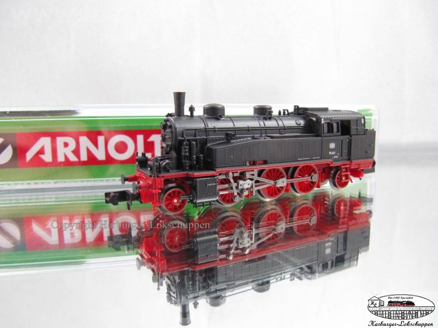

noch vor dem Wochenende ist die Neuauflage der Dampflok BR 75 ausgeliefert worden.
BR 75 401 DB Epoche: 3
3 Spitzen LED Beleuchtung mit der Fahrtrichtung wechselnd
Wartungsfreier 5 pol Motor
Antrieb auf 3 Achsen, Stromabnahme von allen 5 Achsen, 2 Haftreifen
Keine Digitale Schnittstelle, aber 6 durch nummerierte Lötpunkte zum einlöten eines Decoder.
Mit dem Hinweiß zum Einbau nur im Fachbetrieb vorzunehmen.Mit dem eigenen Einbau und damit verbundenen Fehlern erlischt die Garantie.
Die Lok ist  eine 100% Verbesserung was die Fahreigenschaften angeht. Der Motor dreht soft,weich und schon laufruhig..da merkt man wirklich einen Wartungsfreien 5 pol Motor (Glockenanker).
Es lohnt sich also schon das Modell sein eigen nennen zu können.
UVP: 169,90 €

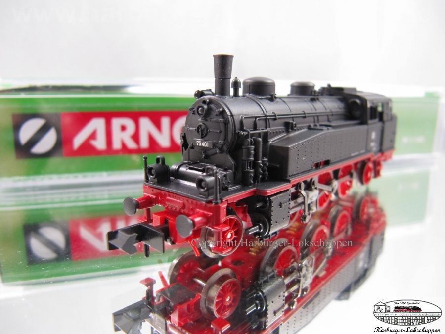

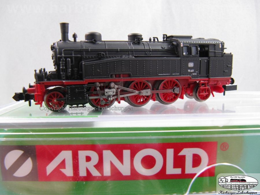

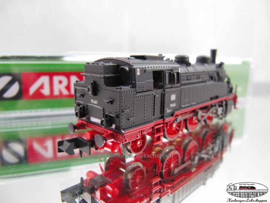

Hier nun ein paar Fotos für euch.

sehr schön, Hornby : Endlich wird die verbesserte Kupplung wieder eingesetzt !
Für alle, die sich darunter nichts vorstellen können - es ist eine besondere Formgebung der Klauenkupplung.
Diese zentriert die Kupplungen auf eine gleiche Höhe und verhindert ungewolltes entkuppeln unter Last.
"Normale"  Kupplungen können sich unter Zugbeanspruchung in der Höhe gegeneinander verschieben bis hin zum unerwünschten entkuppeln ...
Vielen Dank für die wirklich exzellenten Bilder!
Leider sieht man dem Modell doch das Alter der Form an. Auch die Räder scheinen die herkömmlichen "Pizzaschneider" plus vergleichsweise grobes Gestänge/Steuerung zu sein (oder täuscht das?). Wenn die Lok beim Händler steht, werde ich sie mir sicher mal genauer ansehen, überzeugt hat mich das aber noch nicht.

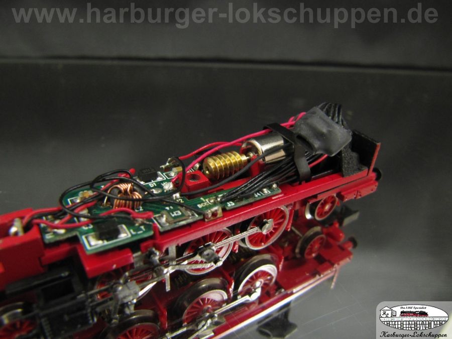

kann mal bitte jemand ein Foto von der Lok mit abgenommenen Gehäuse machen? Mich interessiert vor allem der jetzt verwendete Motor.
Nach der Zeichnung auf dem Waschzettel sieht es so aus, als ob dieser einem Glockenankermotor nicht unähnlich ist, zumindest von der Form her. Kann das jemand bestätigen, ggf. welcher Typ könnte das dann sein?
Anderenfalls wären auch die Maße des Motors hilfreich, also Durchmesser und Länge (ohne hervorstehende Achse(n).
Horst
Hallo Horst...lese doch mal meinen Text...es ist ein Glockenanker Motor 5 pol Wartungsfrei.
Daher kann ich auch nichts gegen den Preis sagen den man in der Regekl auf den Tisch legen muss.
bekanntlich litt die alte Arnold BR 75 insbesondere unter der miserablen Stromaufnahme., der nur durch einen Umbau der Schleifer (siehe Beispiel bei mtkb) beizukommen war.  Hat Hornby das jetzt auch entsprechend konstruktiv geändert ?
Leider ist bei der Detaillierung nicht der geringste Fortschritt zu erkennen, das wirkt doch alles ziemlich grob.
ja was denn nun? Glockenanker ODER 5-pol? Beides gleichzeitig gibts nicht.
warum nicht? Die Polzahl sagt nichts darüber aus, ob ein Motor mit Eisenanker oder einem eisenlosen Rotor aufgebaut ist. Auch ein Glockenankermotor hat zwangsweise 3 oder mehr Pole, die grösseren Faulis sind soweit ich weiß 7-polig. Es kann durchaus sein, dass kleinere Glockenanker nur 5-polig gewickelt werden können, da ja die Drahtstärke nicht beliebig dünn gemacht werden kann.
ja natürlich hast Du Recht, aber mit "5-pol" meint der gemeine Modellbahner halt im allgemeinen auch einen 5-fach Eisenanker und den hat der Glockenanker eben nicht. Und die Polzahl könnte man von aussen auch garnicht erkennen.
danke für die Infos. Ich konnte zum Motor in Ingo's Eröffnungsbeitrag nur lesen:
Das hat mich etwas an die Motortypen erinnert, wie sie beispielsweise in der Mtx. V60 oder der GFN BR64 eingebaut sind. - Aber woran erkennt man eigentlich, wieviel Pole ein Glockenankermotor hat, ohne ihn zu öffnen? Das hat doch bei der hier besprochenen BR 75 sicher noch niemand ohne Not gemacht. Oder ist diese Aussage Bestandteil des Hersteller-Werbetextes?
Zurück zu meiner Bitte: Kann bitte jemand noch ein Foto vom Innenleben zur Verfügung stellen und/oder etwas über die Motorabmessungen sagen?

die Motorfrage interessiert mich nun auch, ich hatte die Erwähnung des Glockenankers vom Eröffnungsbeitrag auch überlesen. Ich hoffe, jemand der Besitzer der neuen Lok kann sagen, was für ein Motor da eingebaut ist (Maxon?), natürlich fände ich ein Foto des Innenlebens auch sehr interessant.
Ebenso gespannt bin ich, ob die Stromabnahme verbessert wurde.
Meiner Arnold-75 habe ich damals ja noch einen neuen Motor und eine verbesserte Stromabnahme implementieren müssen.
http://www.mobablog.info/blog.php?id=213
http://www.mobablog.info/blog.php?id=214
Seitdem allerdings, bin ich mit dem Modell sehr zufrieden. Die Gesamtkosten meiner 75 - Grundmodell, Tauschgehäuse, neue Räder, Glockenankermotor - lagen übrigens gut 20% unter dem aktuellen UVP des HN-Modells - Arbeitszeit natürlich nicht mitgerechnet, und es ist 6 bis 7 Jahre her.

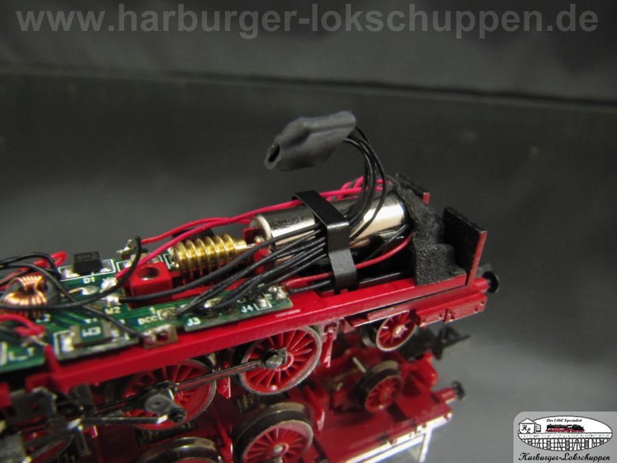

Hier noch die beiden Bilder vom Wartungsfreien Motor, der wirklich hervorragend läuft.

sieht mir nicht nach Glockenankermotor aus. Ist kein Faulhaber und auch kein Maxon.
vllt. ne Kina-Kopie vom Fauli ???
Bester MobaGruß
Gerhard
Der Motor errinert mich irgendwie die kleinen aus die Faller-Car-System Autos vor 10 Jahren...
Horia
Danke Ingo für die Fotos.
Der Motor scheint einen recht geringen Durchmesser zu haben. Ich schätze mal anhand der Fotos 6 mm. Wenn er dann auch tatsächlich für 12V ausgelegt ist, dann wäre es nach meiner Kenntnis der erste in dieser Größe. Interessant.
Horst
Lässt sich der Motor (mit neuer Halteklammer) auch in alten Loks einbauen?
Dietrich, dessen Lok einen neuen Motor bräuchte.
Ja, der Motortyp waere auch fuer mich von Interesse ... zugegeben von den Proportionen wirkt dieser wirklich wie ein 6mm FH.
Frage: Hat dieser denn keine Schwungmasse? Ich finde dazu nix in den Specs und sehe auch keine auf den Bildern, oder? Das waere dann ja ein praktisch "masseloser" Antrieb mit 0.0 Auslauf. Ein Fall fuer die msfrog Kerkos
Edit: Tippfehler

Bei der neuen VIc wurden die Laufachsen zur Stromabnahme herangezogen und sie hat 2 Haftreifen.
Die alte VIc hatte nur 1 Haftreifen und der Strom wurde über die verbleibenden 5 Antriebsräder aufgenommen.
Kannst Du da mehr ins Detail gehen? Auch die alte 75 nutzte auch bereits die Laufachsen zur Stromabnahme: Beide nehmen die Seite ab, auf der der Haftreifen sitzt. Wie ist das nun bei der neuen gelöst: Nehmen nun beide Laufachsen beide Seiten auf oder jede nur eine Seite?
Zitat - Antwort-Nr.: 35 | Name: Steve
Die Unstimmigkeit bei diesem Modell ist tatsächlich hauptsächlich im Fahrwerk zu finden. Die Spurkränze sind schuld, dass die Räder "falsch" wirken.
Die Treibräder wirken nicht nur falsch, sie sind tatsächlich zu klein, dafür sind die Laufräder zu groß. Siehe dazu auch den bereits in #4 verlinkten Mobablog-Beitrag:

hat schon jemand die "neue Br 75" auf digital umgerüstet? Wenn ja, wären Bilder interresant. wo kommt der Decoder zu liegen? Auf dem Motor?

bei diesen Loks ist Vorsicht geboten. Die Konstruktion der Vor- und Nachläufer ist etwas... suboptimal, bei Kurzschlüssen schmelzen da schnell mal die Radsterne (und die "Chassis" der Läufer). Ersatzteile gibt es keine! Die Konstuktion bei den alten Loks war da besser gelöst, dafür konnten da eher mal die Räder blockieren. Immerhin nimmt der Motor relativ wenig Strom, so dass man die Vor- und Nachläufer aus der Stromabnahme rausnehmen kann und diesen Ausfall mit Kondensatoren halbwegs kompensiert bekommt.

Aber,hat Hornby-Arnold die Beschriftung am Kohlekasten vergessen oder eingespart ?
Der Lauftest war übrigens gut.
Hallo Werner,
scheint ein genereller Fehler zu sein, vgl. Ingos Fotos #0
Gruß Reinhard
Hallo Werner,
sieht man doch auf Ingos Bildern schon, dass das keine Anschriften am Kohlekasten sind. Haben sie wohl eingespart.
Mal bei Kuswa nachfragen, der macht bestimmt Decals dafür. Nicht im Katalog gucken, nachfragen. Er hat viel und macht auch vielmals Dinge die nicht in den Katalog kommen.

Aber: Im Vergleich mit Fotos der alten Arnold-Ausgabe fällt auf, das die Steuerung da deutlich feiner aussieht! Z.B. hier scheint die Treibstange rot ausgelegt zu sein:
https://www.ebay.de/itm/Spur-N-Arnold-2229-Damp...p2060353.m1438.l2649
Eigentlich das ganze Fahrwerk. Oder täuschen die Aufnahmen?
