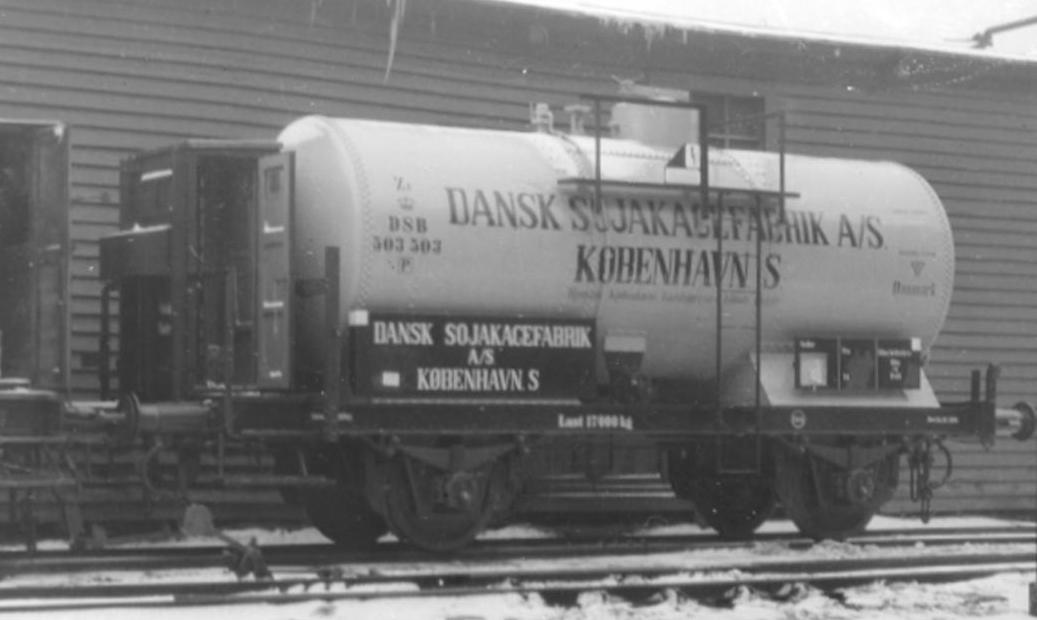

Sollte der DSB-Kesselwagen 842610 der hier sein? Bauart passt, Beschriftung aber mit zahlreichen Abweichungen…
http://www.sporskiftet.dk/sites/default/files/i...%201931%20-%20ds.jpg
Hallo Kai,
Tatsächlich,
Nach langen suchen und blättern hier gefunden....
> http://www.1zu160.net/scripte/forum/forum_show.php?id=680864#aw28
