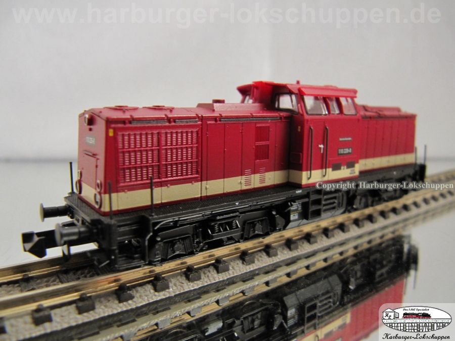

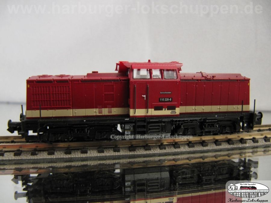

Nun zu der BR110 226-8 der Deutschen Reichsbahn (ex DDR)
Das was Fleischmann zu dem Preis-Leistungsverhältnis ausgeliefert hat ist einfach nur Spitzenmäßig.
Die Lok ist über alle Achsen Angetrieben.
Jeweils 1 x Haftreifen pro Drehgestell
LED Spitzenlicht weiß..richtig gut...weiss..aber mit einen hauch Zitronen-gelbstich ..irgendwie muss man doch beschreiben
Mit der Fahrtrichtung in rot wechselnd.
Die Farben wurde nach meiner Meinung hervorragen umgesetzt.

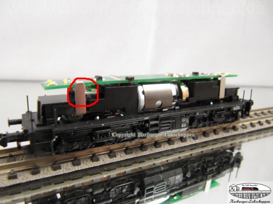

Die Lok besitzt eine Digitale Schnittstelle (Auf dem Foto rot gezeichnet)
Das Lokgehäuse lässt sich durch leichtes drücken mit zwei Fingern am vorder und hinterbau einfach nach oben abnehmen.

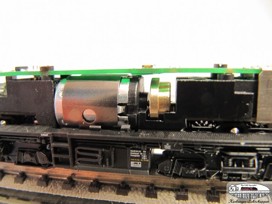

Darunter befindet sich der  ''nicht mehr Typische Fleischmann Motor''  sondern ein wartungsfreier mit einer Schwungmasse.

das was auf den Bildern zu sehen ist übertrifft meine Erwartungen Endlich eine vernünftige DR V100 mit Schwungmasse, vernünftiger Stromabnahme. Ich bin gespannt auf das Modell in natura.
Danke Fleischmann. Und endlich mal ein Preis der Bezahlbar ist. Ich freue mich auf das Modell. Danke auch an Ingo!  Sieht ja echt Klasse aus. Wandert die Brawa in den Verschubdienst. Denn Züge kann sie kaum ziehen. Strom Abnahme ist grauenhaft. Auch wenn die Brawa optisch noch mithalten kann.

Jepp. So sieht es wohl aus. Aber den Begriff "Schwungmasse" halte ich für unangebracht. Einigen wir uns auf Schwungmässelchen. Aber das ist besser als nix und wenn die Laufkultur sonst stimmt, sollte das ok sein - auch wenn mir da mehr (vor allem mehr Durchmesser) lieber wäre. Habe gerade noch einmal mein BRAWA-Modell angeschaut: Shit. Hoffentlich bietet da einer bei Ebay noch was dafür...

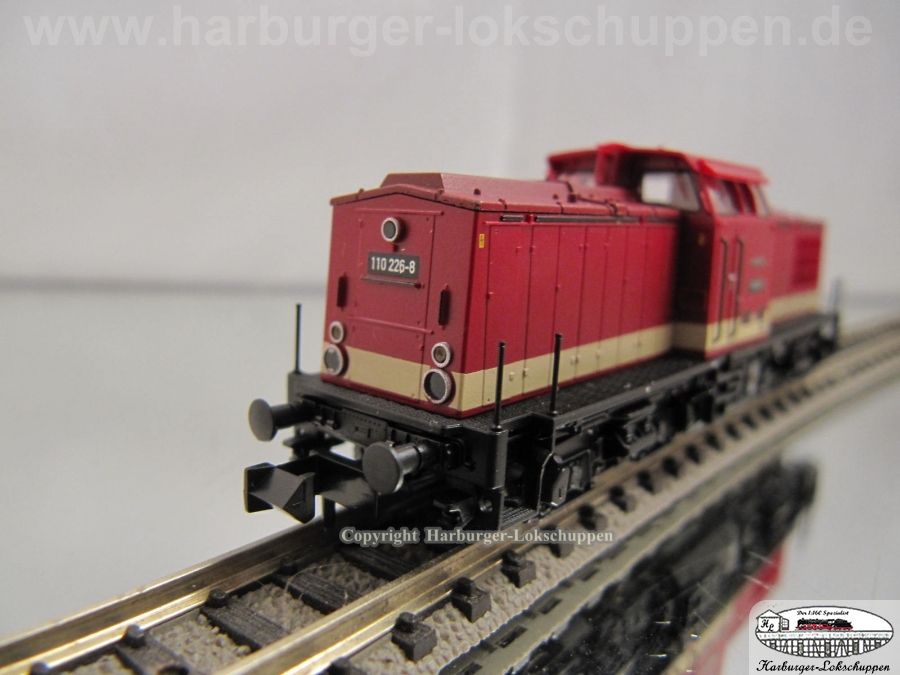

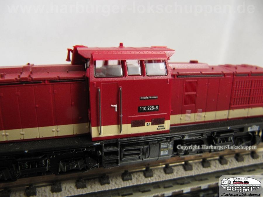

So auf den ersten Blick zu den Fotos:
Nicht nur der offene Rahmen passt nicht, wenn man sich die Vorbildfotos der Lok anschaut, sieht man auch, daß die seitlichen Klappen am langen Vorbau nicht stimmen. Die Lüftungsgitter unten am Führerhaus sind zu niedrig. Da die aufgedruckt sind, läßt sich das ja noch ändern.
Die Bedruckung scheint bei diesem Exemplar etwas verschoben zu sein.
Außerdem sieht das Lokschild etwas seltsam aus, da ist entweder die Nummer zu klein oder der schwarze Untergrund zu groß. Der Abstand der Einsen ist auch viel zu groß.
Ansonsten sieht das Teil recht passabel aus.

da haben wir ja ein Schmuckstück allerdings mit falscher Nummer. Nach der Luftansaugung ist sie remotorisiert und geht sauber als BR112 durch. Passen könnte die hier zum Bsp.:
http://www.v100-online.de/index.php?nav=1410238...image&position=1
Da wird Gerd Kuswa Arbeit bekommen
Matthias
Oder vielleicht als 110 500?
http://www.v100-online.de/index.php?nav=1000001...image&position=2
Nur hat die auf den Bildern mit den großen Gittern im Führerhaus dann graue/n Drehgestelle/Tank.
Welche Loks hatten denn diese großen Doppellüftungsgitter im Führerhaus?
Auch wenn man den Druck abbekommt, wie mache ich dann ein neues? :)
Und der Rest der Anschriften stimmt ja dann auch nicht mehr :)

schau doch mal auf den langen Vorbau. Meines Erachtens fällt doch eher ins Auge, das die Luftansaugung für den Motor zur BR110 nicht passt.
Die Gitter unter dem Führerhaus müssen mehrere gehabt haben, ich muß da mal mein Archiv durchkramen....
Matthias
in der Tat, eine "saubere" 110 ist das wirklich nicht. Sieht nach erster flüchtiger Recherche wirklich mehr wie eine 112 aus. Nun gut, gibt es wieder was zum Pfriemeln.
Hallo Matthias,
stimmt, darauf hatte ich so nicht geachtet, soweit ich das verstehe und auf den Bildern auf die richtigen Gitter schaue, ist der Ansaug ist bei der 112 ja Richtung Führerhaus gewandert.  Also passt eine 112er Nummer besser...
Pierre

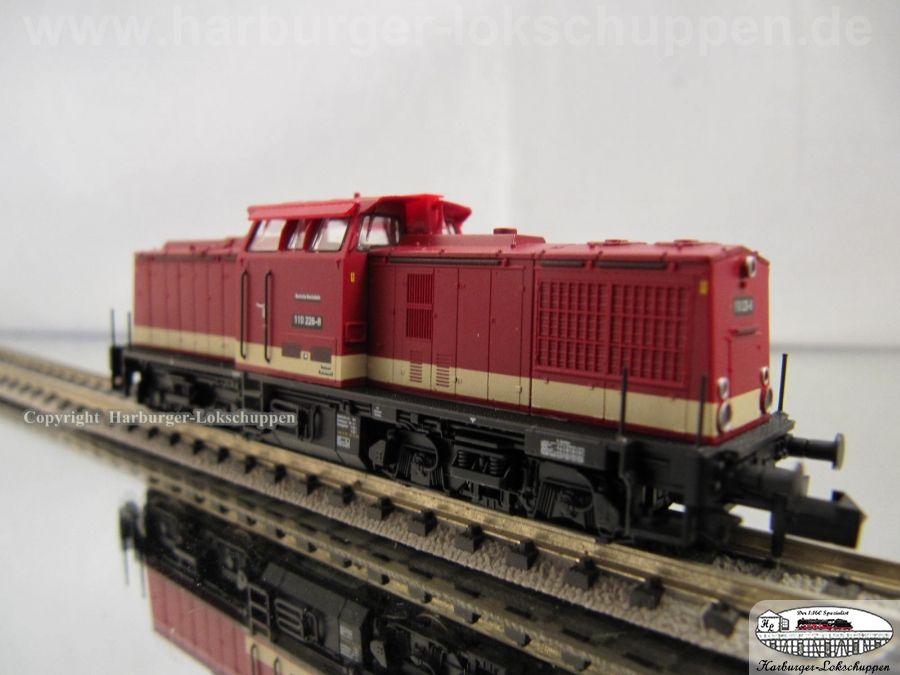

wie man auf den Messebildern aus Leipzig http://www.1zu160.net/scripte/forum/forum_show...20Hobby%20Spiel#aw32 gesehen hat war der Vorbau schon mit der Luftansaugung der 112/114 und der offene Rahmen so im Muster zu sehen. Da war die Freude nach einer Alternative einer korrekt möglichen 112/114 zur dahingehend falschen Brawa-Lok groß. Dass nun aber die 110 mit dieser Zusammenstellung kommt war noch nicht zu ahnen.
Nun hat Fleischmann genau diesen offenen Rahmen und die falsche Lüfteranordnung einer Lok der Baureihe 110 zugeordnet bei der das nicht passt. Da ist man wohl scheinbar wie schon bei Brawa gewöhnt auch bei Fleischmann wieder Kompromisse eingegangen. Oder ist etwa der andere Rahmen und der andere Vorbau doch als Form vorhanden und für dieses Modell nur falsch zusammengestellt worden?
Ein Bild der Vorbildlok um 1982 wird sicher keinen anderen Rahmen und Vorbau zeigen. Nur die Luftansaugung unter dem Führerhaus ist bei verschiedenen Loks getauscht worden, wohl manchmal auch aus Ersatzteilmangel heraus. Die Lüfter sind aber nur aufgedruckt, also nicht das Problem wenn sie in der richtigen Höhe sind, hier ist wohl die Unterkante OK, die Oberkante muss weiter hoch, die ist nicht symmetrisch zur Bauchbindenkante.
Der Knick in der Frontseite des Motorvorbaus ist auch vorhanden, nur das Metallteil der Oberseite ist nicht so weit überstehend wie auf der Heizkesselvorbauseite. Das Teil ist innen mit Rastnasen und Querstreben im Kunststoffteil befestigt. Inwieweit das nachzuarbeiten ist kann ich nicht beurteilen. Ob der fehlende Überstand aber für mich relevant wäre um eine Überarbeitung vorzunehmen, ...?? Auch die beiden verschieden ausgebildeten Abgasverkleidungen für Heizkessel und Motor sind nicht so aufgesetzt wie bei Brawa sondern versenkt im Vorbau eingesetzt. Der Führerstand ist mit einen Inneneinrichtung versehen und nachgebildet, Platz für den Dekoder hat man ja im Vorbau. Das Führerhaus ist ähnlich wie bei Brawa vom Vorbauteil abzuziehen. Die Vorbauten sind innen auch stellenweise schwarz bemalt, wohl damit dem Durchscheinen der LED-Beleuchtung entgegen gewirkt wird, das ist positiv hervorzuheben. Die Beleuchtung der roten und weißen Lichter kommt separat aus der richtigen Öffnung, die LED sind oben auf der Platine erkennbar und im Bedarfsfall wohl einfach abdeckbar, wenn einseitige Abschaltung im Analogmodus sein soll. Die Loks waren ja wendezugfähig.
Die Metallteile der Vorbauoberseiten wirken etwas dunkler als die Kunststoffteile lackiert, abhängig vom Lichteinfall. Das ist aber auch schon bei der V60 zu bemerken gewesen und hat nicht unbedingt was mit der Farbzusammensetzung zu tun.
Die Schwungmasse ist wirklich nicht sehr groß, Tests der Fahreigenschaften mache ich jetzt nicht, das ist wohl von Jedem selbst zu bewerten, da kann ich nicht für Jeden sprechen. Dazu sind die Ansprüche und die Gleismaterialien zu verschieden.

wie Matthias in @14 schon beschrieben ist die Lok eine 112 bzw. 114. Die Lüftungsgitter am Vorbau
sind mit den verstärkten Motoren ( deshalb auch statt 110 in 112 umgenummert ) an die neue Position eingebaut worden.Die seitlichen Bleche unterhalb des Rahmens sind bei Raw - Aufenthalten oftmals später nicht mehr angebaut worden,so daß die Leitungen etc. frei lagen.
Bei den letzten gebauten Loks könnte daß schon planmäßig gewesen sein.
Matthias und ich haben die auf dem Foto gezeigte 112 691 beim BW Frankfurt/Oder selbst gefahren.

Hier mal der Vergleich, was die falsche Schriftart bei der Loknummer ausmacht.
Hab da mal Ausschnitte aus den Fotos von Ingo (dem Fleischmann Modell) und Ingmar Weidig (Originalfoto der Lok von V100-Online.de) verglichen.
Bei den kleinen kaum lesbaren Schriften mag das ja wurscht sein, aber hier trägt das eine Menge zum stimmigen Bild bei.
Stefan T.
Die von Stefan T. zu diesem Beitrag angefügten Bilder können nur von registrierten Usern gesehen werden - Login
Hallo Stefan,
danke für den Bildvergleich.
Die Schriftarten unterscheiden sich doch deutlich voneinander. Gerade beim Einser und beim Sechser fällt es sehr auf. Und die Laufweite zwischen den Einsern ist auch übel!
Schade, dass sich der "Dekorateur" bei Fleischmann so wenig Mühe gegeben hat.
Gerade bei großen Schriften wie der Betriebsnummer fällt das sogar in Spur N ins Auge.

Die Stromaufnahme ist mit Radinnenschleifern mit halbkugelförmiger Kontaktfläche auf allen Radscheiben der Drehgestelle sehr gut hergestellt. Jedes Drehgestell hat zwei Kontaktschleiffedern nach oben in den Rahmen an eine Zwischenplatine, von dort gehen außen die in Ingos Bildern erkennbaren Halteklammern nach oben zur eigentlichen Platine, dort sind die in Bohrungen justiert. Bei meiner Lok war kurzzeitig eine schlechte Stromaufnahme festzustellen, Ursache war eine nicht in der Bohrung fixierte Halteklammer einer Seite. Die war leicht nach innen gedrückt, evtl. durch das Abnehmen des Gehäuses und gab so keinen Kontakt. Das war aber leicht zu korrigieren. Das Problem war am Flackern der Lichter und kurzem Stehenbleiben zu erkennen, auch das schon bei Brawa-Loks bekannte Aufblitzen der jeweils hinteren Lichter resultierend aus der Generatorwirkung des Motors mit Schwungmasse war zu sehen. Die Langsamfahreigenschaften sind trotzdem erste Klasse gewesen, die Schwungmasse hat gereicht um die meisten Kontaktfehler des einen Drehgestells zu überbrücken, mit zwei stromaufnehmenden Drehgestellen gibt es jetzt wieder gar keine Probleme mehr. Natürlich normal saubere Kontaktflächen und Gleise vorausgesetzt, sonst ist das wohl auch irgendwann vorbei. Es ist kein Vergleich zu den Brawa-Loks, dazu aber vielleicht demnächst mehr.
Über die Austauschbarkeit und die DB V100 kann ich aber keine Auskunft geben, dazu steht auch nichts in der Kartoneinlage bzw. ich habe die Lok nicht.
Wie man die Drehgestelle demontieren kann habe ich auch noch nicht herausbekommen, es ist nicht beschrieben. Es gibt auch keine Aussagen zu weiteren Ersatzteilen außer Ersatzhaftreifen und Ersatzmotor mit Schwungmasse. Wie weit man also die Lok und die Drehgestelle zerlegen muss zum Haftreifenwechsel ist leider nicht beschrieben. Aber solange das bei mir nicht nötig ist lasse ich das auch bleiben.
Ansonsten sind alle LED oben auf der Platine warmweiß und werden getrennt im Gehäuse zu den Lichtausgängen geführt, die roten Rücklichter entstehen erst durch am Ende eingefärbte/lackierte ansonsten klare Lichtleiterenden.
Die Drehgestellaufnahme ist gut gefettet, die Radsatzlager sind mäßig geölt, also alles in Ordnung.
Nur im Führerhaus war bei meiner Lok eine große Ölmenge vom Motor bzw. von der Schwungmasse kommend, dort sollte doch eigentlich bei einem wartungsfreien Motor nicht so eine Menge Öl sein? Das Lager der Motorachse kann doch nicht so viel Öl aus dem Rahmen bis zum Führerhaus transportieren? Das wenige unten aus den Drehgestellen kommende Öl habe ich abgewischt, das fließt ja eh nicht an die Lager zurück. Wenn man das mit der zwischenzeitlich bei Brawa eingesetzten Ölmenge vergleicht ist das ja vernachlässigbar. Die letzten Brawa-Loks waren bei mir aber wieder fast ohne Öl gekommen.

So liebe Leute, ich habe mal ein paar Bilder gemacht, so fällt der Vergleich leichter.
Zur Verfügung habe ich vom Brawa Modell nur eines mit geschlossenem Rahmen (die 114 252), das sollte der Vergleichbarkeit keinen Abbruch tun. Beide Modelle sind out of the Box, am Fleischmann Modell habe ich die Räumer noch angesteckt. Als Bonus noch meine umgebaute 110 259 um zu zeigen, dass aus dem Brawa Modell auch noch etwas raus zu holen ist.
Alles in Allem ist das Fleischmann Modell vom Formenbau her auf Höhe der Zeit, deutlich filligraner und, wie Danilo schon schrieb, auch maßhaltiger. Auffällig besonders in der Höhe der Pufferbohle und des Führerstandes.

Hallo Pierre,
danke für das Einstellen der Fotos.
Mindestens zwei Sachen scheinen an der Fleischmann Lok nicht zu stimmen.
1. Die deutlich zu großen unteren Spitzenlichter
2. Die sowohl in der Schriftart als auch in der Größe falsche Betriebsnummer
Durch die zu großen Lampen ist auch die Zierlinie zu breit geraten.

Hallo Olaf,
ja, die Spitzenlichter wirken recht groß, das könnte man mal gegenmessen. Wenn ich jedoch etwas mit dem Bild der 112  849 vergleiche, fällt auf, das dort der Zierstreifen gerinfügig schmaler als die Lampenöffnung ausfällt und auch bis an die Öffnung heran reicht.
http://www.v100-online.de/index.php?nav=1410240...image&position=2
Am Modell ist der Zierstreifen gerinfügig breiter als die Lampenöffnung und führt nicht bis heran. Dadurch wirken diese irgendwie "freigestellt" und dadurch noch größer.
Zusammenfassend muß ich sagen: klasse Fleischmann, mir gefällt sie!
Pierre

Auch ich habe mir gestern das schöne Modell gekauft . Zwei meiner ortsansässigen HdV ´s
hatten gestern Lieferung bekommen . Nun zum Modell selbst . Ich habe der 110er einen Uhl-
enbrock 73410 verpasst . Damit läuft die Lok sehr gut , so wie Ingo es schon bei den analogen
Fahreigenschaften beschrieb . Bei der Demontage der Platine ist mir aufgefallen , daß jene nur mit
einer statt zwei Schrauben befestigt war . Als ich das Licht der Lok kontrollierte fiel mir ein
Durchscheinen der Frontbeleuchtung bei eingeschaltetem Schlußlicht auf der Schnittstellenseite
auf . Ursache ist die durch die Kontaktbügel leicht nach unten gezogene Platine . Dazu bitte
Ingos Bild Nummer 7 vergleichen . Abhilfe schaffte ein kleiner Streifen schwarzen Kartons ,
welcher zwischen die Lichtleiter  gesteckt wurde , um ein Durchscheinen der LED für die Schluß -
beleuchtung auf die Frontbeleuchtung zu vermeiden .
