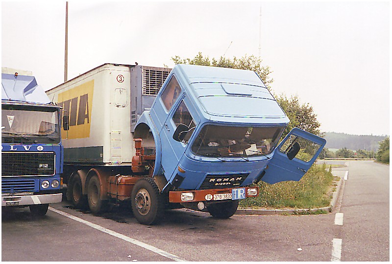

Als ROMANIA / ITIA Bucuresti geht auch, aber ich will jetzt einen in die Farbschema aus die 1980ern / bis etwa 1993/94 machen, also mit der moderneren "ITIA"-Logo:
http://www.baumaschinenbilder.de/forum/attachme...f4f8b28242e653742a0c
http://www.ebay.de/itm/Decals-Decal-DDR-LKW-Nos...;hash=item3a7a1406bc

@Carsten: Die Frage stelle ich mich auch. Wenn Lemke mal der MAN Stadt/Überlandbus der 1. VÖV-Generation bringt, dann wurde ein F8 Bj. 1967 bis 1984 zum Beispiel das sehr gut ergänzen.
Inzwischen haben wir aber zwei Produkte die mir als akzeptabel erscheinen auf den Markt: die "mittlere" und "lange" Kabine bei Thomas Littke und die "lange" bei EtchIT, wobei nach letzten Informationsstand EtchIT auch die "mittlere" neu und diesmal korrekt plant. Die haben aber leider Nachteile - bei Littke ist die Verfügbarkeit eingeschränkt bzw. nicht vorhanden und bei EtchIT ein gutes Ergebnis hängt auch von die Fähigkeiten der Modellbauers an...
Auf jeden Fall ich freue mich über mein erster MAN/Roman 19.256 DFS - es werden noch einigen folgen....png)
Horia

Hallo Horia,
ich hatte von so einem kleinen Fotos, aber jetzt nicht mehr
. Ich weiß aber, in welcher Garage er geparkt ist
. Bis Stuttgart habe ich dan Fotos zum Vergleichen.
Scan von einem Papierbild eingefügt
Beitrag editiert am 14. 10. 2012 19:34.
