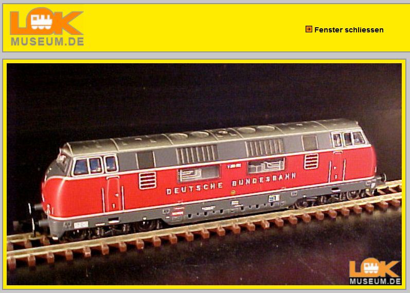

Lokmuseum hat "echte" Bilder
http://www.lokmuseum.de/shopartikel.php?SWg1=&a...amp;SID=4670963514f7
Das an andere Stelle diskutierte Dach ist wohl weiterhin auf dem Stand der Serienmaschinen.
sieht aus wie eine Märklin V200 aus den 60-ziger Jahren, gruselig wo soll denn da die Neuheit sein, Da nehm ich dann lieber eine von ROCO, die werden immer noch angeboten, zu € 59,90.

auf den Bildern ist das nicht so gut zu erkennen, ist immer noch diese schöne Schraube zur Gehäusebefestigung im Dach?
Das war schon damals, als die Lok neu herauskam ( fast zeitgleich wie die Roco-Lok ) ein absolutes no go.
Nun gut, es ist halt eine Wiederauflage mit überarbeitetem Antrieb mit den bekannten Schwachpunkten.Mir wären für den alten Hobel 110 Euros zu viel.Für ein paar Euros mehr bekomme ich von Minitrix eine neu konstruierte 218 (ist jetzt eine andere Lok, nur zum Vergleich)! Da stimmen die Relationen nicht mehr.

habe ich im Lokmuseum richtig gesehen? Die Lok hat Metallzahnräder wie seinerzeit die Arnold-Version? ... Interessant, da m. W. Hornby/Arnold bisher nur mit Kunststoffzahnrädern "glänzte".
Daß ein anderer, neuerer Motor ein besseres Fahrverhalten wie das alte Arnold-Reibeisen liefert dürfte auch klar sein.
Und daß am Gehäuse formtechnisch nicht wirklich was geändert wurde überrascht mich nicht. Die bei Hornby werden wohl heilfroh sein, daß sie aus den alten Formen die paarhundert Gehäuse noch rausgebracht haben .
Bis auf die Metallzahnräder bieten mir die Bilder vom Lokmuseum keine unerwarteten Überraschungen. Daß nämlich die Lackierung und Beschriftung zum Altmodell um einiges besser ist, ist man von Hornby/Arnold inzwischen gewohnt - soll ja auch gesagt werden.

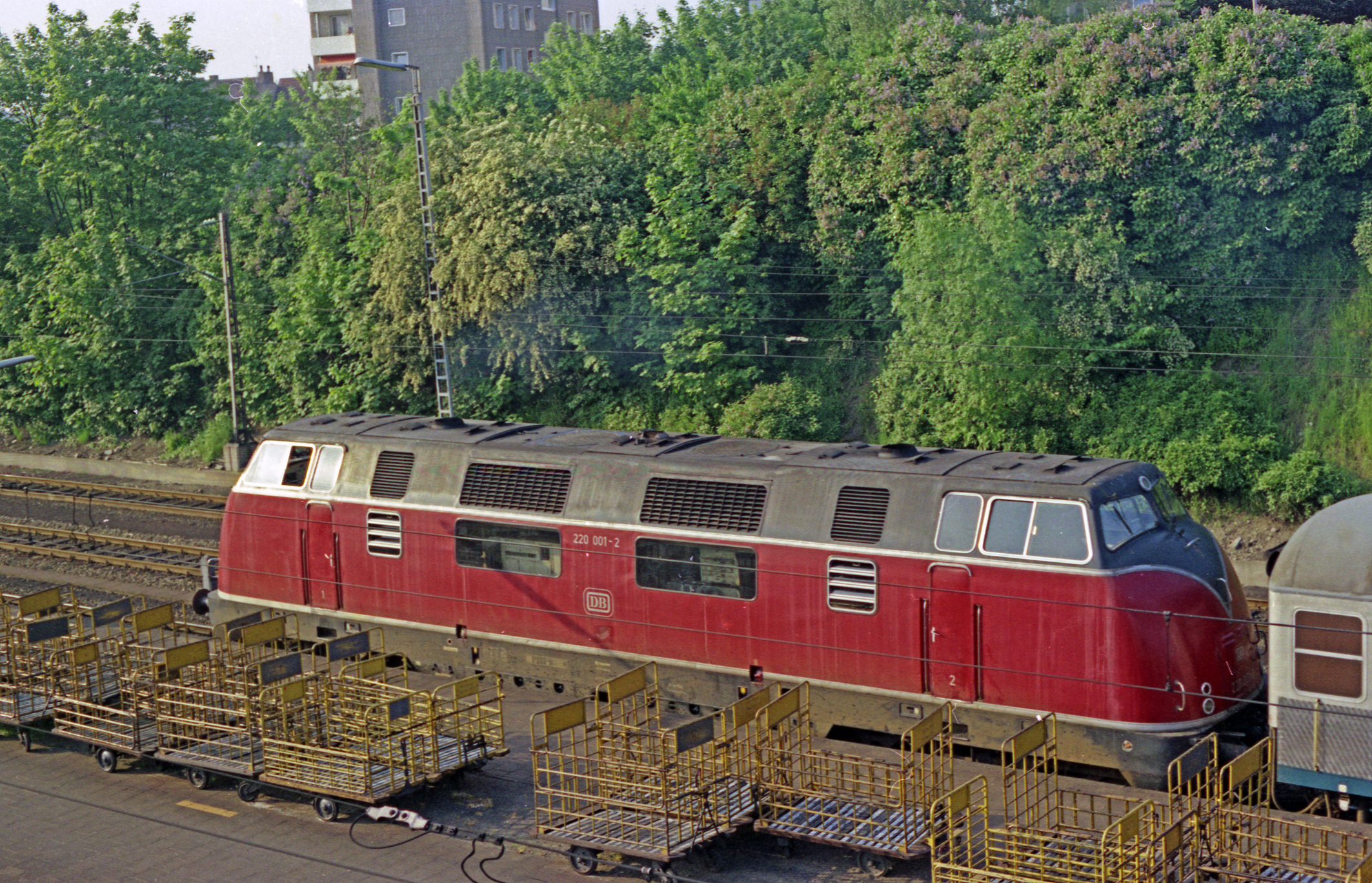

Zitat - Antwort-Nr.: 14 | Name: Björn
was wäre nötig um das Dach vorbildgerecht zu bekommen ?
das kannst du auf den Bildern vom Original und dem Modell sehen:
http://www.qpic.ws/images/original197800002200012osnpujpg.jpg
http://www.qpic.ws/images/unbenanntttt.jpg
Viele Grüße ÷ Udo

es hat sich noch ein Fehler am Gehäuse eingeschlichen:
Die kleinen Fenster waren bei der Vorserien-V200 nicht unterteilt sondern eine feste Scheibe.

@22: Die Fenster sind korrekt. Die wurden bei der Lok später gegen Serienfenster getauscht. Wahrscheinlich hat Arnold  deshalb auch die Betriebsnummern 002 (Museum) und 004 (für die Epoche-IV Variante) gewählt.

Die Fenster wurden erst Anfang der '60er Jahre ausgetauscht,und
wenn schon eine Vorserien-V200, dann bitte schön auch die richtige Ausführung als Ursprungsversion.

Das Foto zeigt die uralt Arnold #2023 Baureihe 212 151.
Von der ich schon seit vielen viiiiiielen Jahren
(noch vo der Grenzöffnung zu DDR)
ein Exemplar besitzte.
http://www.spurweite-n.de/content/NDBSearch/Art...Count=3&ToShow=0
Habe den Schlitzohr(?) gleich einmal gemailt,
daß ich mich auf das ausgeschriebene Angebot beziehe.
Bin dann vom Kauf proforma zurückgetreten.
Da ich ihm die Daten für den "Elch" zugemailt habe,
wird er die Ware nun richtig einstellen können.
Hans-I.

von der V200 gibt es Modelle von Arnold, Fleischmann, Minitrix und Roco. Und dieser Threads zeigt einfach nur die Unterschiede und Fehler der jeweiligen Modelle auf.
Ich hätte auch nicht gewußt, dass das Dach des Arnold Modells falsch ist. Ist doch gut, wenn man das hier im Forum erfährt. Dafür ist ein Forum ja da.
Außerdem ist nicht nur das Dach falsch, sondern auch die Proportionen der Lok wirken irgendwie nicht stimmig.
Da es Alternativen anderer Hersteller gibt, würde ich auf eine Vorserien V200 verzichten und mir eine Serien-V200 eines der anderen Hersteller kaufen. Die sind allesamt besser als das verunglückte Arnold Modell.

Und die GFN ist günstiger als die Arnold Lachnummer
Hallo Andy,
ja, auch die Hersteller sind manchmal keine Profis
Wenn ich so lese, wie oft die ein Modell als "Neukonstruktion" versemmelt haben....
mit der Entscheidung für die Fleischmann V200 hast Du eine gute Wahl getroffen. Ich habe die Lok zweimal als Privatbahn Variante in Epoche V und bin mit dem Modell mehr als zufrieden. Optisch klasse, gute Zugkraft und tolle Laufeigenschaften zeichnen die Maschine aus.
Ich finde auch super, dass man durch das Forum vor Fehlkäufen bewahrt wird. Aufgrund der Veröffentlichungen zu den Modellen kann man sich ein gutes Bild machen und auf dieser Basis dann entscheiden.
Viel Spaß mit der V200!

ihr wisst aber, dass V200 nicht gleich V200 ist ??
Zwischen der Roco(V200.0) und der Fleischmann (V200.1) und der Arnold(V200.0 + V200.1) gibt es
schon Unterschiede. Vom Vorbild her.
Ich frage nur, da hier bei einigen so schön locker von V200 geschrieben wird.

das mit den Unterschieden ist mir schon klar. Aber: wer sich grundsätzlich für diesen Loktyp entschieden hat, der ist doch mit einer stimmigen V200.1 (BR 221) von Fleischmann oder V200.0 (BR 220) von Roco besser bedient als mit der nicht stimmigen V200 Vorserie von Arnold.
Von Minitrix gab es meines Wissens nach sogar sowohl V200.0 (sogar mit Glockenankermotor) als auch die V200.1 mit alter Antriebstechnik. Zumindest die V200.0 durfte ich von einen befreundeten Modellbahner auf meiner Anlage mal live erleben. Die lief auch super.
Ob die Minitrix Modelle von der Detaillierung her mithalten können, kann ich allerdings derzeit nicht beurteilen.
und bei der V 200.0 Serie gabs dann auch noch Unterschiede, nämlich ob sie von Kraus-Maffei oder von MaK gefertigt wurde. "V-Ausschnitt".
