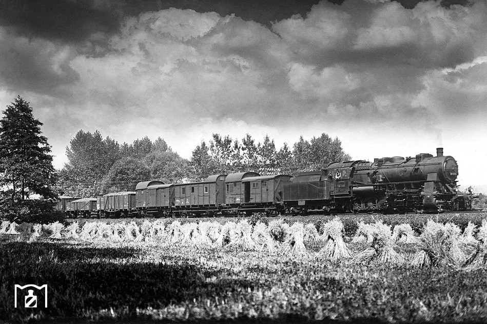

Ich darf noch einen Verweis auf folgendes schönes Bild ergänzen, das einen Epoche II - Güterzug mit gleich drei Pwg zeigt:
Gebt mal "58 1368" in der Volltextsuche auf http://www.eisenbahnstiftung.de/bildergalerie ein, das Bild "58 1368 bei Hohenlimburg" ist das, welches ich meine.
Überhaupt findet man in "meiner" Epoche II dort viele Bilder von Güterzügen, die zwei Pwg führen. Mag es Zufall sein: die laufen entweder Kanzel an Kanzel oder jeweils Nicht-Kanzelende an Nicht-Kanzelende.
Dankeschön!
Direktlink "58 1368 bei Hohenlimburg": http://www.eisenbahnstiftung.de/images/bildergalerie/9404.jpg .
Wer kennt "die mittlere"?

@ nr.26 Hallo Frank !
Soweit mir bekannt,konnten (durften) die Pwg nicht freizügig verwendet werden.
Sie mußten immer wieder zurück zum Heimat-Bahnhof überführt werden.
So konnte es schon sein,das 2 bis 3 Pwg in einem Zug waren.
Edit @ Stani Nr.27 ...das könnte ein Pwg bay 21 sein.
Hallo werner S,
Dankeschön!
(War wegen komische Anschriften, a-symmetrisches Fenster.
Bestimmt in den "Carstens" - den ich nicht habe. Geht meiner Welt nun unter? Nö.)
LG aus NL,
StaNi
