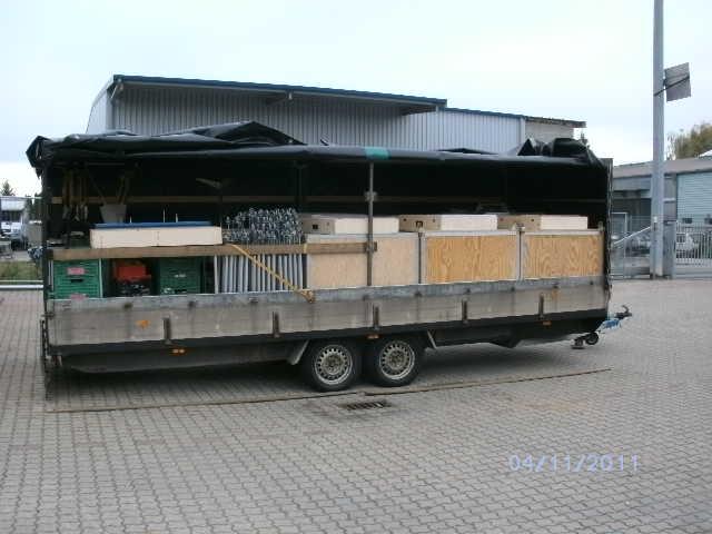

Hi zusammen,
unsere Module sind 70 x 120 cm. 70cm Breite geht noch durch jede Tür, man kann aber auch noch bisschen Landschaft neben den Gleisen darstellen, 120cm Länge ist an das Mass einer Europalette angepasst, um den Laderaum auf dem Transporter optimal nutzen zu können.
Lässt sich gerade noch so von einer Person transportieren/aufbauen.
Modulbeschreibung hier:
http://www.1zu160.net/scripte/forum/forum_show....modulkonzept#x298713
fertig verladen - 1,6 Tonnen Modelleisenbahn
http://666kb.com/i/bzqq76blvqgccbttq.jpg
Bilder vom Aufbau
http://www.n-f-m.eu/bildergalerie/ausstellungen...9-karlsdorf-neuthard
Gruss Klaus
Tante Edith hat noch das Bild vom Anhänger reingemogelt.
