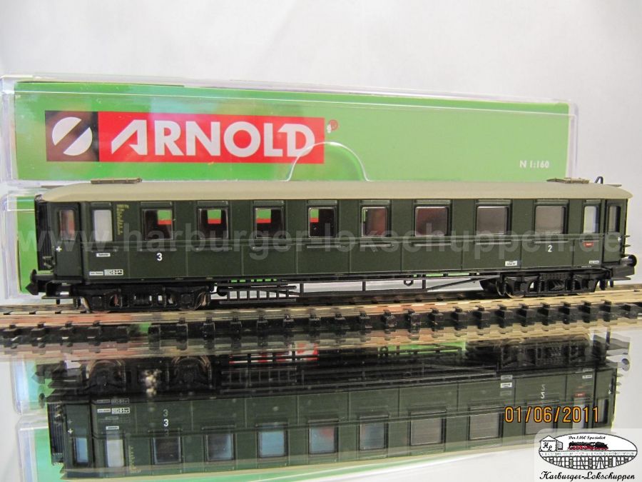

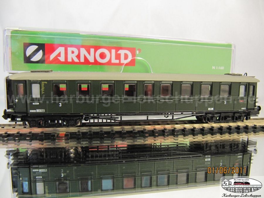

folgende Arnold Neuheiten sind ausgeliefert worden:

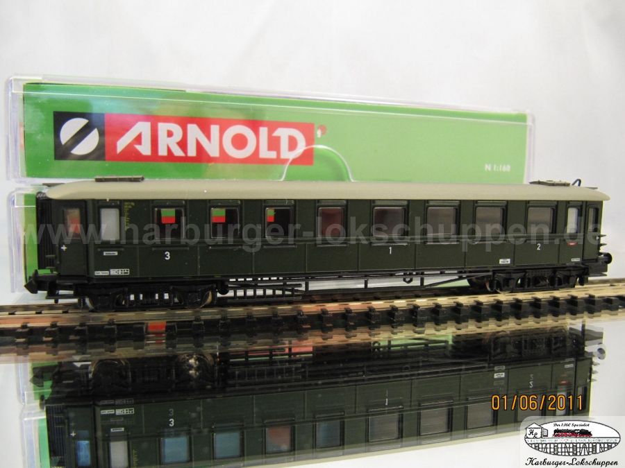

HN4064 / 65 / 66 Würtemberger Schnellzugwagen 1.2.3 Klasse / 2.3.Klasse / 3 Klasse
Alle Wagen haben die Kinematik nach alter Arnold Technik.
Wagen sind aber super laufleicht auf den gleisen unterwegs.
HN6135 Güterwagen der SNCF
Hier die Bilder:

Aber manchmal kann ich Arnold nicht verstehen. Warum die württembergischen Wagen ausgerechnet in DB! Wenn die wü. C in der Epoche III fast nicht mehr gefahren ist! Jetzt soll (hoffentlich bald) die Lok kommen für mich in Epoche II sehr interessant und nun habe ich keine passenden Wagen!!!
Na gut, dann warte ich halt noch. Aber auch in DB gefallen mir die Wagen sehr gut.
(Bitte nicht ganz ernst nehmen)
@Ingo
Danke für's zeigen! Der Getreidesilowagen sehen sehr schick aus.
@Christian
Die Wagen liefen auch ohne die "schöne Württembergerin" noch recht lange in der Epoche III. Warum sollte Arnold diese Wagen also nicht als Epoche III Wagen anbieten? Anscheinend ist der Produktmanager bei Arnold eben nicht über die Neuheiten bei anderen Herstellern informiert

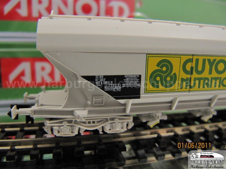

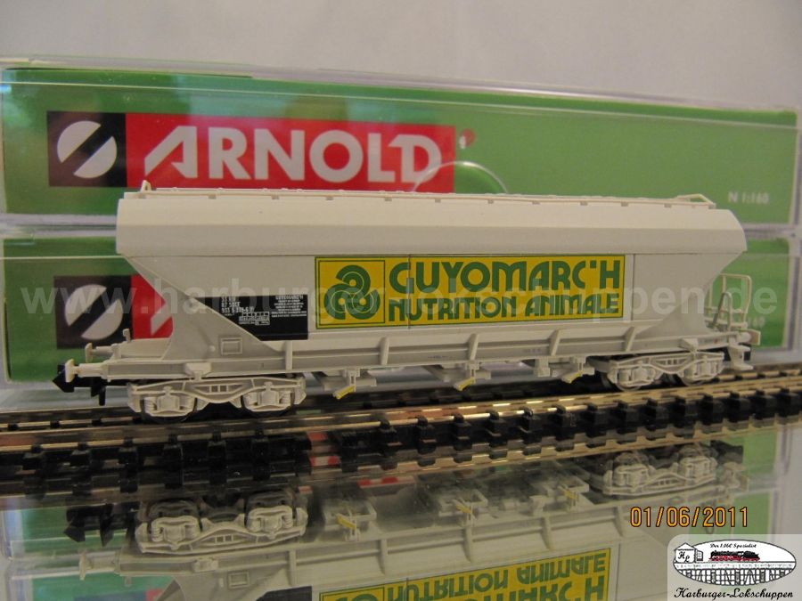

Oh Gott, schon wieder ein Silowagen, mit dem "HABEN MUSS" Emblem der SNCF
Patrick
Die Württemberger sind echt schön ... für die Quark Fraktion aus Froschfresserhausen ein toller Getreidewagen ...
P.S. Meine Beiträge erhalten ab und an Schwarzen Humor, bitte nicht ernst nehmen
Moin Björn,
das ist noch nicht mal schwarzer Humor, das ist für mich die Steigerung von "völlig daneben".
Mmh - der Getreidetransporter sieht aber seehr nach Plastik aus? Und alles eine Farbe, einschließlich Puffer ...

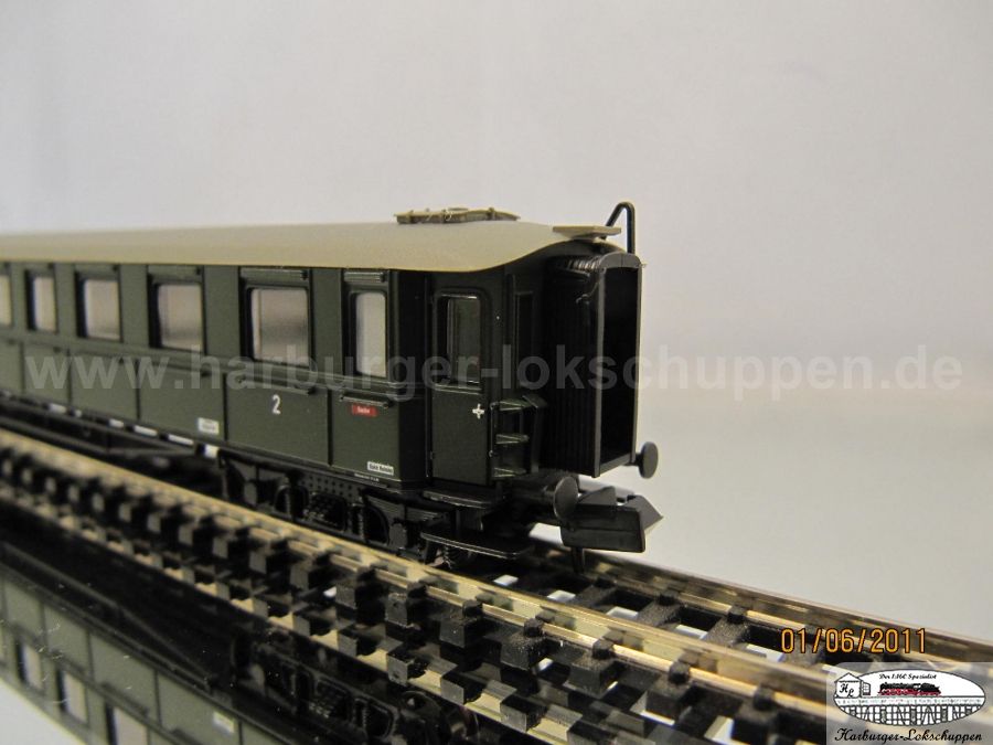

nur als Hinweis: auf dem letzten Bild ist auf der inken Wagenseite neben dem Faltenbalg ein Teil am Wagenkasten gebrochen (das was da schräg nach oben steht und nicht wie auf der anderen Seite gerade). Das scheint nicht selten vorzukommen. Das war bei meinem Händler auch bei einigen Wagen so. Da sollte man beim Kauf drauf achten.

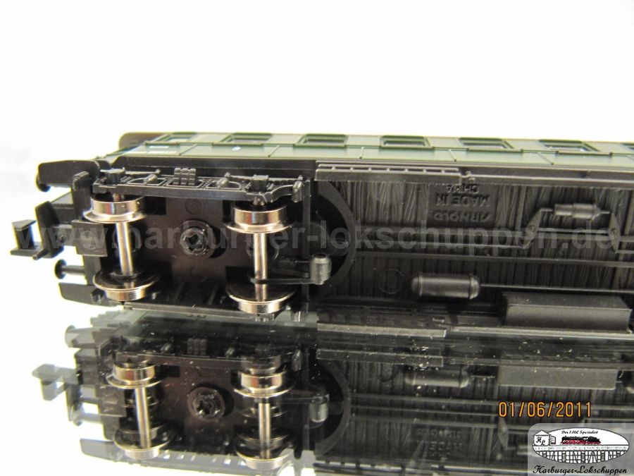

ich weigere mich zu glauben, was ich im vierten Bild in Ingos Beitrag (Württemberger von unten) bei genauerem Hinsehen glaube zu erkennen. Das Langloch der Drehgestellbefestigung und den Stift am Ende des Drehgestells, welcher in eine halbkreisförmige Führungsrille im Wagenboden greift ... die werden doch nicht etwa ...??
Na Carsten, was denn sonst? Neuentwicklung etwa?
Im übrigen habe ich mit dieser Art Kinematik noch keine Erfahrung. Ich habe einen Schlafwagen MU von Arnold mit dieser KK.
Aber gefahren habe ich ihn noch nicht. Was könnte denn schlimmstenfalls passieren?
Grüße Berni
...wird hier etwa auf ein "längsverschiebbares Drehgestell" hingedeutet, welches sich bei Kurvenfahrt zum Waggonende bewegt?
Andy
@Andy
Antwort: Ich fürchte ja.
Gruß Berni
Das Drehgestell könnte sich bei höherer Anhängelast weigern nach der Kurvenfahrt wieder in die Gerade zu schwenken. Folge: Entgleisung.
Aber ich kann es eigentlich gar nicht glauben, dass dieses System nochmals ausgeliefert wird... Na hoffentlich besinnen sie sich bei den angekündigten Habis-Wagen darauf, dass es für diese schon einen Boden mit richtiger KKK gibt....
Gruß, Gregor
@ Dieselbär,
diese Technik war nach den kurzen Standardkupplungen Arnolds erster Versuch, Modelle mit einer "echten" Kurzkupplung auszustatten. Das war seinerzeit im Vergleich zu den Mitbewerbern ganz weit vorne. Nur leider funktionierte die Sache lediglich bei Kurzzügen. Wurde der Zug länger und schwerer, haperte es hin und wieder mit der Geradeausstellung nach einer Kurve mit dem Resultat gelegentlicher Entgleisungen.
@Andy,
ob daraufhingedeutet wird? Ja, es wird.
Mittlerweile schreiben wir 2011, es gibt genug betriebsfeste Lösungen für eine KK-Mechanik und hier wird Steinzeittechnik aufgetischt. Da kann man sich lieber die alte Version für die Hälfte des Preises zulegen. Wer in Hamburg bei Dohm vorbeischaut, könnte dort noch welche aus der Friedensproduktion  (allerdings Epoche II)  für unter 20 EUR finden. Letzte Woche waren noch einige in den Schubladen.
Ingos Aussage im Eingangsbeitrag "Alle Wagen haben die Kinematik nach alter Arnold Technik." habe ich zwar registriert, aber nie und nimmer damit gerechnet, dass mir _diese_ alten Kamellen bei einer Neuheitenauslieferung nochmal begegnen würden.
Edit: Gregor war mit der Erklärung, warum dies Murks ist, schneller. Man sollte beim Tippen zwischendurch nicht ans Telefon gehen..

Wie gesagt, Probleme treten bei dieser Technik eigentlich nur bei langen Zügen auf. Bei Personenzügen dürfte die Halbmondkulisse i. A. unproblematisch sein.
Nur die Tatsache, dass man dieses System nocheinmal bei Neuware erwerben kann, finde ich irgendwie irritierend. Deshalb der - in diesem Zusammenhang vielleicht etwas zu laute - "Aufschrei".
Aber durch die Erfahrung mit den Habis-Wagen bin ich auf dieses Kurzkupplungssystem schlecht zu sprechen; wenn diese Wagen nicht am Zugschluss laufen, sind sie nahezu unfahrbar.
Gruß, Gregor
