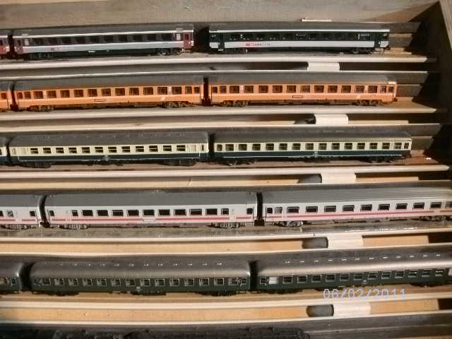

Jetzt gehts weiter.
Bisschen zur Entwicklung:
Hab schon mal vor ca 10-12 Jahren mit Schienen in Kabelkanälen experimentiert. War aber alles andere als eine Erleichterung und Zeiteinsparung im Vergleich zum Ein - und Auspacken aus OVP's.
War mal ein Wagen im Kanal entgleist, war es eine verflixte Fummelei, dies zu beheben.
Deswegen bin ich zu Holzwinkelleisten gewechselt. Da wurden die ganzen Züge bis 1,2m Länge abgelegt und in einer Kiste transportiert. War schon ein deutlicher Zeitgewinn im Vergleich zu den OVP's.

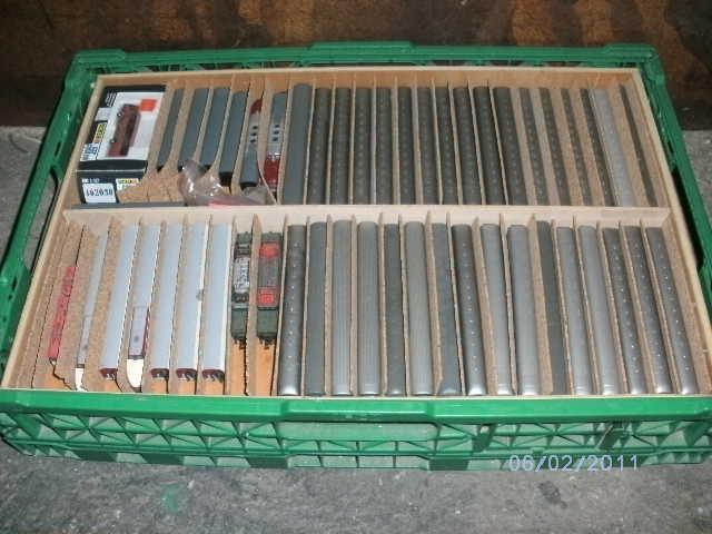

Dann kam aber wieder der Wunsch ,wegen festgekuppelten und durchkontaktierten Zügen, das ganze befahrbar zu machen. Ein Gleis war zu fummelig, speziell bei Drehgestellwagen. Waren diese entgleist, war es vorbei mit Fahren.
Erste Versuche mit 1mm Sperrholzleisten, aufgeklebt mit 9mm Abstand waren schon recht erfolgversprechend. Jetzt konnt ich schon " von Hand die Züge auf die Anlage schieben (Noch ohne Loks ).
Die Frage der Elektifizierung lies nicht lange auf sich warten. Also Aluminiumband auf die Sperrholzleisten und die Träger waren auch mit Loks befahrbar.
http://666kb.com/i/bqr7ej14ky6qtc4t3.jpg
Das Hauptproblem war aber noch immer der Transport. Bei Erschütterungen entgleisten die Züge und es war immer eine Riesenfummelei, diese wieder einzugleisen.

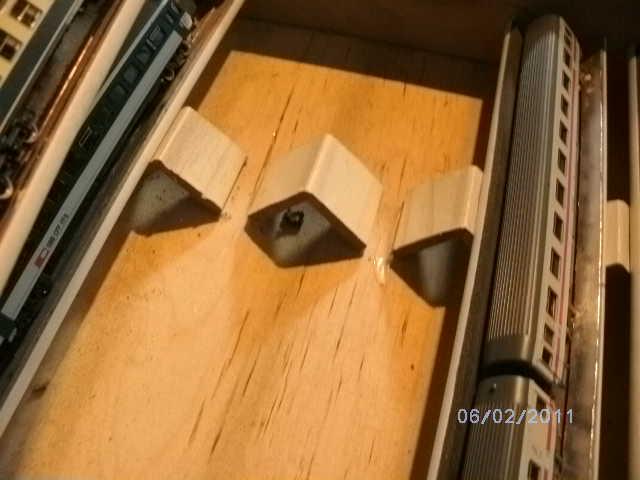

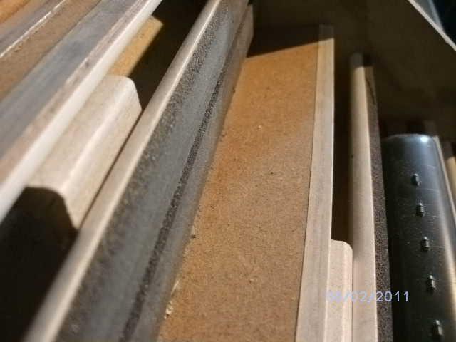

Diese Variante empfand ich als den Durchbruch. Mit nur 2 Rillen als Führung stellt man die Wagen darauf, durch seitliches Verschieben gleisen diese sich selbst ein.
Durch einen selbstgedrehten Dorn für 2 Proxxon Kreissägeblätter war auch schnell die Spurweite kein Problem mehr.
Aber das Entgleisen während des Transports war noch immer allgegenwärtig. Nach vielen misslungen Versuchen, die Züge zu fixieren, kam die Idee, nur eine Holzleiste mit Spurrillen in einen Kabelkanal zu kleben, und den Zug mit Schaumstoffstreifen im Deckel zu fixieren.
Dies war vor ca 8 Jahren der Durchbruch zur Funktionsfähigkeit und Funktionssicherheit.
http://666kb.com/i/bqr7iwr2h25ckvd5j.jpg
Aber so ein Kabelkanal mit gefräster Kunststoffbeschichteter Holzleiste und den beiden Stromführungen zu bekleben, war sehr zeitaufwändig.

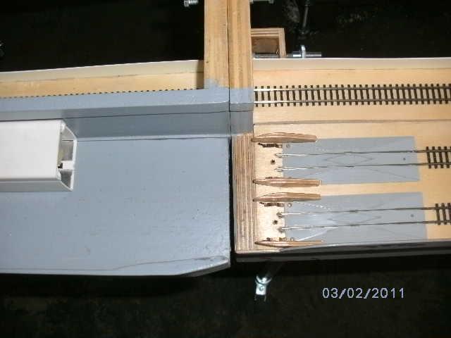

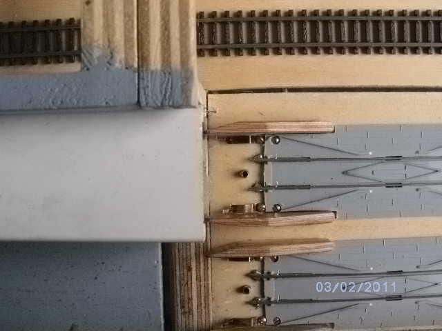

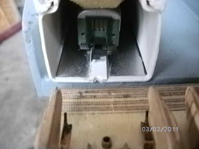

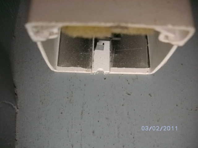

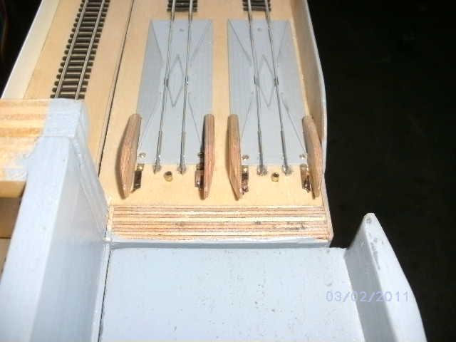

Dann ging es an die Verbindung Kabelkanal - Anlage.
Die Kabelkanäle sind, selbst vom gleiche Hersteller, unterschiedlich. Bei abgenommenem Deckel war eine Justierung über den Kabelkanal aussen nahezu unmöglich, Toleranze von über 1mm. So machte ich Versuche, mit runden 3mm Bolzen in der Schienenmitte und halbrunden Aussparungen mittig zwischen den Spurrillen. Das hat von Anfang an sehr gut funktioniert. Die benutze ich auch heute noch so. Zusätzlich wird der Kabelkanal mittlerweile noch durch 2 seitliche Führungen grob zentriert und an den " Fangbereich " der eigentlichen Zentrierung herangeführt. Kontaktierung habe ich anfänglich von unten versucht. Hat auch anfangs sehr gut funktioniert. Die beiden Kupferstreifen über die Stirnseite bis auf die Bodenunterseite geklebt. Durch das Aufstecken auf die Andockvorrichtung sind die Kupferstreifen mit der Zeit durchgescheuert. Daraufhin wurde mit einer Feder von oben kontaktiert. Dazu waren aber die Kupferstreifen zu schmal ( max. Breite ca 9mm ). Die Kontaktfeder hatte Probleme mit den Steuerungen von Damploks ( ganz extrem die Mallet von Arnold ) Also wurden zusätzliche Kupferstreifen ausserhalb des Radbereiches aufgeklebt und mit Kabel mit der eigentlichen Kupferschiene verbunden. So hatte ich 12 Kabelkanäle mit 1,5m Länge ca 4-5 Jahre im Einsatz.

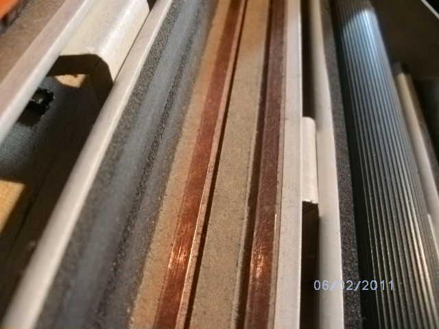

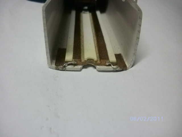

Einziger Wehrmutstropfen war der Zeitaufwand für die Herstellung. Deshalb machte ich mir Gedanken, das ganze zu vereinfachen. Heraus kam:
Nur noch 2 Aluminiumstreifen direkt im Kabelkanal mit ca 2-3 mm Abstand in der Mitte, und als Führung nur noch ein 7x1mm Kunststoffstreifen mittig im Kabelkanal über der Isolationstrennung der Alustreifen.
http://666kb.com/i/bqr7ka5gws36radzr.jpg

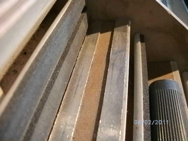

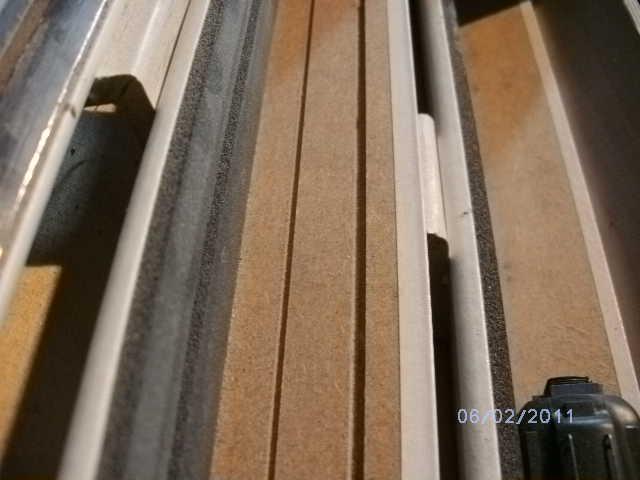

Inzwischen verwende ich als Kontaktband wieder Alu, hauptsächlich wegen der Breite und der Oxidation bei Kupfer.
Mein Rollmaterials wird nicht mehr auf den normalen Laufflächen geführt, sondern zwischen den Rädern. Daurch fährt bei mir alles im Kanal auf den Spurkränzen. Kontaktsicherheit ist ausreichend, hin und wieder mal ein kleiner Schubbser, damit kann ich gut leben.

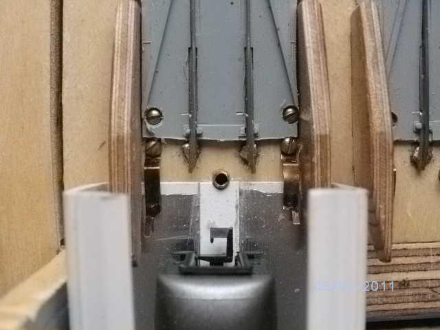

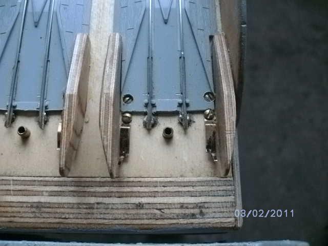

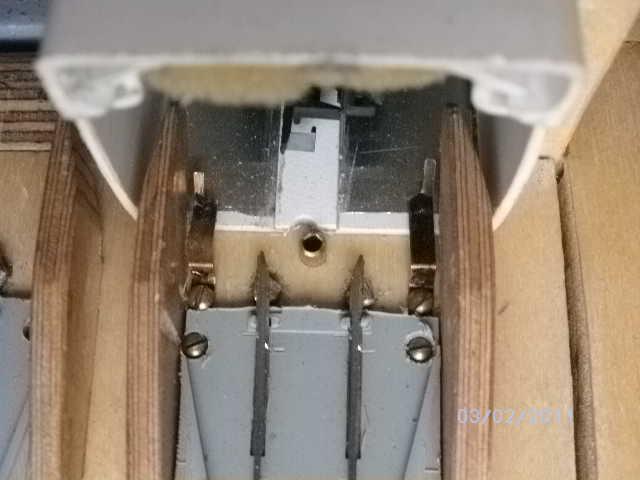

Andocken ist nahezu " Idiotensicher"
Dranschieben, Kontrolle ob die Zentrierung sitzt, rausrfahren
http://666kb.com/i/bqr7lf8enft3fiy53.jpg
http://666kb.com/i/bqr7m6uyril2popjr.jpg
http://666kb.com/i/bqr7n1oxipkhcahqv.jpg
http://666kb.com/i/bqr7nn9oh2ovh40gn.jpg
http://666kb.com/i/bqr7o4pqcsteo4ymv.jpg
http://666kb.com/i/bqr7oouxqkhyntmxj.jpg
http://666kb.com/i/bqr7panm6wioi7ujb.jpg
Führung und Zentrierung ist unverändert, Kontaktierung erfolgt über zwei Bronce Kontaktfedern.
Herstellung für einen Kanal inzwischen unter 1 Stunde.

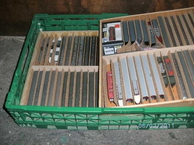

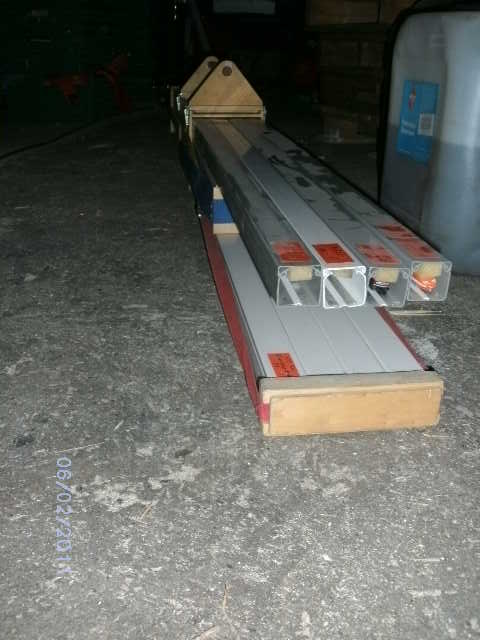

Und 20 Züge in ca 30 Minuten ausgepackt, aufgegleist und fahrbereit im Abstellbahnhof. Das Verpacken geht ganauso schnell.
Dies ist meine derzeitige Tragevorrichtung, unten und oben je 4 Neue it je 2 Meter,
in der Mitte 2x4 Alte je 1,5 Meter
http://666kb.com/i/bqr7pxnokelqe5t1z.jpg
Länger wie 2 Meter wird unpraktisch ( hätte selbst gern 3m, dann bräucht ich die langen Züge nicht mehr aus 2 Teilen zusammenkuppeln ), aber dann kann man nicht mehr selbst Türen öffnen, weil die Kanäle zu weit nach vorne Überstehen ( zumindest bei meiner Armlänge   )
Mein Träger wiegt,  vollgepackt, so ca 15 - 20 kg, lässt sich grad noch so am langen Arm tragen.
Ein paar zu beachtende Punkte:
Im Moment mach ich Versuche mit der Form des Schaumstoffstreifens. Dieser fixiert den Zug im Kanal. Ganz problemlos sind "gleichhohe" Personenzüge Der Schaumstoff darf  den Zug nur Leicht niederhalten. Folglich gib es für verschiedene Züge entsprechende Deckel mit dem passenden Schaumstoffstreifen. Durch eine Dreiecksform möchte ich auch niedere wagen besser fixieren.
Aber immer der richtige Deckel zum entsprechenden Zug, sonst keine oder zu starke Fixierung.
Beim Kauf der Kabelkanäle auf das Verschlussystem achten. Der Kanal darf sich von innen durch Hochdrücken des Deckels nicht öffnen lassen. Manche springen bereits bei leichtem Druck auf.
Das Aluband ist im Moment die teuerste Sache dabei. Im Baumarkt gibt es zwar Aluband zum Isolieren von Heizrohren, dieses hat aber keine Papierschicht auf der Klebeschicht , bekommt starke Falten beim Abrollen und lässt sich nicht wirklich auf Breite schneiden.
Bei Conrad gibt es ein Aluband als Abschirmung, allerdings Meterpreis weit über 1€.
Im Moment beziehe ich über meinen Arbeitgeber ein Aluband, welches ich in einer Schneidvorrichtung mittig trenne.
Die mittlere Kunststofführung nicht schmäler als 6,5mm, sonst kann es bei Drehgestellwagen bei hoher Geschwindigkeit passieren, das diese zu Schlangenlinien neigen und dabei auf die mittlere Führung springen. 7mm sind optimal. Höhe nicht über 1mm, sonst sitzen kleine Loks, wie z.B. ne Köf oder Rangiertraktor auf.

Wenn wir auf Tour gehn, ist es mit einem VW Bus eh nicht mehr getan. Wir haben dafür eine PKW Planeanhänger mit 6,2 x 2,2m Ladefläche. Bis bei uns alles verpackt ist, gehn wir inzwischen auch schon mit ner reichlichen Tonne Eisenbahn auf Tour. Wär mal interessant, dieses Gefährt zu wiegen. Hat nur 1,5 Tonnen Nutzlast.
Aber gerade deswegen möcht ich das Handling des Rollmaterials sicher aber schnell erledigen.
Für das Ausladen, Auspacken und Aufbauen der Anlage brauchen wir mit 4 Jungs ( zwischen 47 und 55 Jahren) auch 3-4 Stunden. Und in einer der nächsten Ausbaustufen wird der Abstellbahnhof deutlich vergrössert.

Höhe des Schaumstoffstreifens ist abhängig vom Zug.
Für normale lange Personenwagen 12mm hoch. Breite je nach Öffnung des Kanals. Aber nicht zu schmal ( schmäler als 1cm ) sonst kippt der Streifen beim zuclipsen zur Seite weg und damit auch die Wagen.
Das Öffnen und Schliessen muss man bisschen üben. Den Kanal an einem Ende beidseitig bisschen eindrücken, den Deckel gerade nach oben wegziehen und darauf achten, das der Deckel aus beiden Seiten gleichmässig herausrutscht. Am Ende den Deckel festhalten, damit er nicht herunterspringt. Genauso beim Schliessen. Auf keinen Fall den Deckel auf einer Seite einhängen und auf der anderen Seite einclipsen. Dann kippt der ganze Zug.
Das Öffnen und Schliessen ist der heikle Punkt. Es darf dabei keine Erschütterungen geben.
Achtung mit der Höhe des Schaumstoffstreifens. Muss dieser an den Zug angepasst werden, dann unbedingt mit der minimalen Höhe beginnen ( Zug noch nicht fixiert ) und an die richtige Höhe herantasten ( bis der Zug gerade nicht mehr rollt ).
Es ist auch nicht generell für das gesammte Rollmaterial geeignet. Ich hab damit meinen Trix Tragschnabelwagen gekillt. Schaumstoff war zu hoch und hat nur am Trafo ( höchste Stelle gedrückt ). Das war zu viel für die Verbindungen vom Transportgestell zum Trafo.
Jetzt hab ich einen Tragschnabelwagen mit Trafo und einen in der Überführungsstellung ohne Trafo.

mir sind gerade diese Bilder über den Weg gelaufen.
Wie lautet das Sprichwort bei den Handwerkern?
Ein Provesorium hält meistens am längsten.
Das war mein Provesorium zum Zugtransport, auch heute noch im Einsatz.
Jetzt wird aber, Zug um Zug, Zug um Zug ( schon wieder ein Wortspiel ) in Kabelkanälen verpackt.
http://666kb.com/i/bqr79qey387jf8xuf.jpg
http://666kb.com/i/bqr7amtyik95d92zb.jpg
Gruss Klaus
