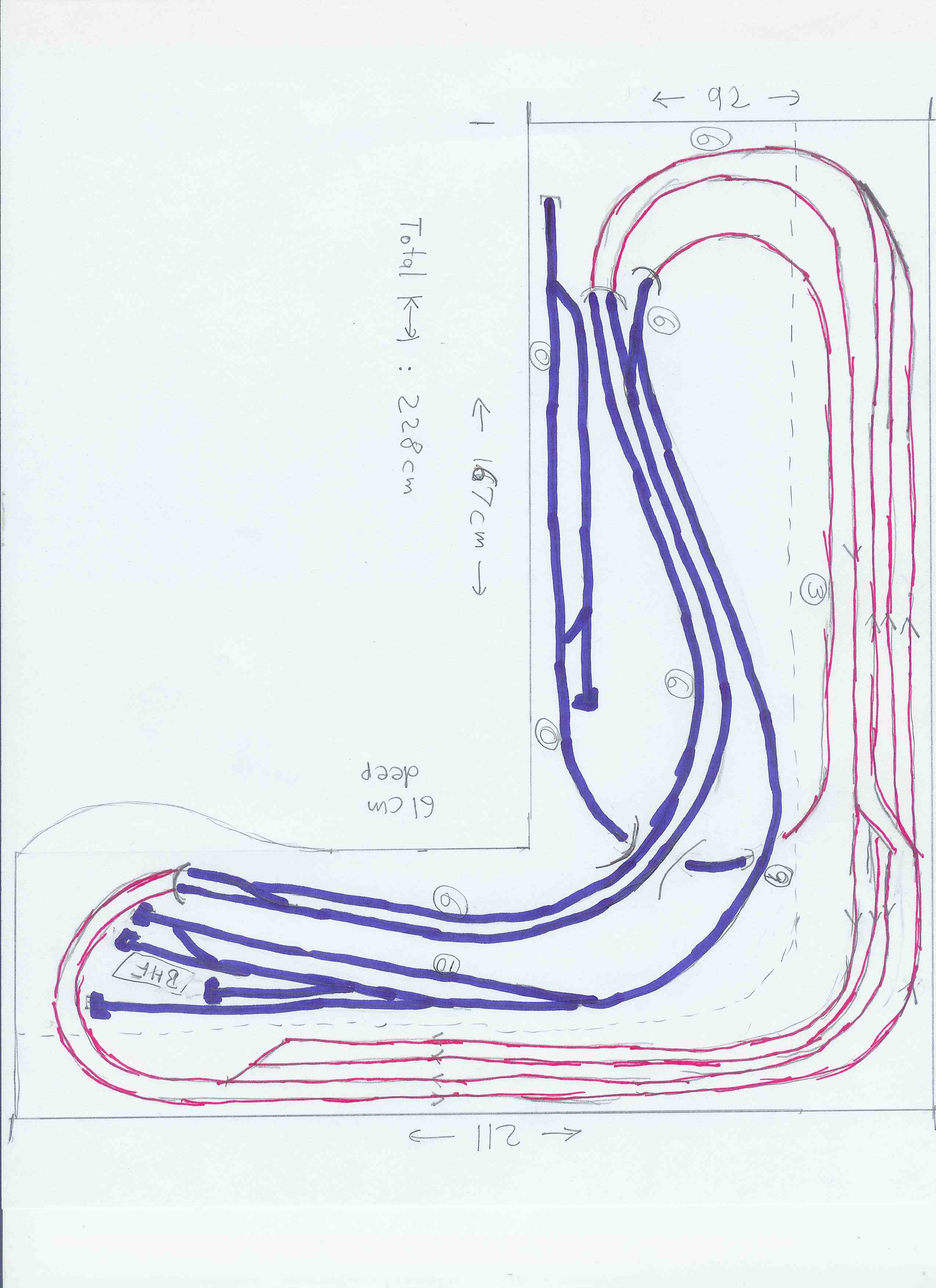

Hallo everyone,
nun ist schon fast ein Jahr vergangen, seit ich beschlossen habe, mir eine Anlage zu bauen. War nie mit meinem Gleisplan zufrieden.
Hier ist nun mein Neuester. Eigentlich will ich jetzt einfach mal anfangen, aber ich dachte, ich schau noch mal, ob Ihr noch hilfreiche Kommentare habt.
Also, 'ne 2-gleisige Paradestrecke ohne Bahnhof, plus eine Punkt-zu-Punkt Nebenstrecke mit 2 kleinen Endbahnhöfen. Die Verbindung zur Hauptstrecke ist eher ein Feigenblatt. Im Betrieb stelle ich mir vor, das die Züge auf der Hauptstrecke automatisch fahren, während ich auf der Nebenstrecke die Züge von Altstadt nach Neustadt fahren lasse. (Ansonsten bräuchte ich ja auch noch eine Kehrschleife im Schattenbahnhof.)
Der Schattenbahnhof soll nach oben offen sein, einfach hinter Hügeln verborgen.
Das größte Problem wird wohl der Zugang zum Schattenbahnhof im 92 cm tiefen Schenkel, ich bin mir dessen bewusst. (Kein Zugang von hinten ). Ich sehe aber nicht, wie ich das ändern kann, ohne den Plan ganz umzuändern, und er gefällt mir halt sonst.
Blau = sichtbar
Rot = unsichtbar
Mindestradius ist übrigens im sichtbaren Bereich 481 mm auf der Hauptstrecke und 381 mm auf der Nebenstrecke. Im verdeckten Bereich: 249 mm auf der Hauptstrecke, 219 mm auf der Nebenstrecke.
Gruss aus dem grossen Apfel,
(Bild gelöscht, klappte nicht so recht, und @3 (Udo) hat ich netterweise korrekt angehängt.)
warum möchstest Du denn den Schattenbahnhof nach hinten unter den Hügeln legen ? Wirklich gut ist er bei der Anlagentiefe nicht zu erreichen und von landschaftlichen Gestaltungsmöglichkeiten schränkst Du Dich auch ein.
Mein Vorschlag: Führe die Kehre am grösseren linken Anlagenschenkel nach unten an der hinteren Anlagenkante entlang zum unten gelegenen Schattenbahnhof und den Streckenverlauf als Hundeknochen aus. Wenn der Schattenbahnhof in der unteren Ebene liegt, kannst Du von vorne reingreifen und hat oben mehr Gestaltungsfreiraum und Hundeknochen ist besser als Kreisverkehr.
Viele Grüsse

Hi Apfel,
ja, jetzt geht es...
Also - ich bin zwar ein Newbie und plane selber gerade eine Anlage (ebenfalls L-Form) - aber den SBH würde ich ohne Zugangsmöglichkeit nicht nach hinten legen. Meine ersten Gedanken dazu: also entweder die Anlage auf "Möbelrollen" stellen um sie bei Bedarf verschieben zu können - oder du spendierst der Paradestrecke zwei Gleiswedel und kannst du den Schattenbahnhof eine Ebene tiefer an der vorderen Anlagenkante platzieren.
Tom
Hallo alle,
ich will mir die Konstruktion möglichst einfach machen: Plattenbauweise (eine 5 cm dicke Styrodurplatte als Untergrund), und Rampen von Woodland Scenics. Ich glaube, das schliesst Euere guten Vorschläge mit Gleiswendeln, SBH vorne und Hundeknochen aus.
Wenn ich mir die Konstruktion nicht sehr einfach mache, dann wir es sonst gar nix, fürchte ich.
Gruss,
Dein Plan gefällt mir wirklich gut. Anfangen!
Ich würde für die Nebenbahn noch mindestens ein SBf-Gleis vorsehen, so dass unterwegs wenigstens eine Zugkreuzung möglich wird.
Wenn Du an der gestrichelten Linie abnehmbare Kulissenteile (z.B. Hartfaserplatte auf Leistenrahmen, in die Grundplatte steckbar) hinbauen würdest, dürften die 92 cm Anlagentiefe für den Eingriff im Notfall und zum Reinigen der Gleise kein unüberwindliches Hindernis mehr darstellen, besonders wenn Du die Anlagenhöhe so wählst, dass sie im Sitzen bespielbar ist.
Der Clou wäre noch eine Modulschnittstelle am unteren Endbahnhof. Dann könntest Du irgendwann mal die Nebenbahn auf Modulen weiterführen...
Grüße!

Hai Apfel Markus,
also, wenn ich mal so die Gleise mit einer Gedankenlok rechtsverkehrig nachfahre, so fällt mir auf, du kannst zwar mit einem Zug den Bahnhof verlassen und einmal auf allen Trassen entlang fahren (über die lange Bogenstrecke bis zur Übergangweiche li. unten ist schon zu lange Strecke für Falschfahrt), kommst aber irgendwie nie wieder in den Bahnhof zurück, auch eine Falschfahrtmöglichkeit gibt es nicht. Ein Zug, das raus gekommen ist kann nicht wieder rein
Ansonsten bietet der Gleisplan eine Menge Fahrtmöglichkeiten, nicht schlecht. Nur, wenn ich mir mal so die Anlagenbreiten anschaue und dann die möglichen und erforderlichen Radien berücksichtige, so wird es doch erheblich eng mit schlanken Radien, unter 300 mm solltest Du niemals gehen, nur im reinen Industriebereich.
Franky
219 mm Mindestradius würde ich unbedingt vermeiden. Nicht nur die BB 66000 von Piko/SAI zwängt darin gewaltig. Sie wird immer langsamer. Dabei ist das Vorbild eine ausgesprochene  Lok für Nebenbahnen. Aber aktuelle Modellkonstruktionen sind oft besser detailliert als früher, aber auch hinsichtlich der tolerierten Radien anspruchsvoller. Mit minimal 260 mm im verdeckten Bereich habe ich bisher gute Erfahrungen gemacht.
Wie möchtest Du den Bahnhof im Inneren des unteren Anlagenschenkels gestalten? Ein direkter Übergang auf die Hauptstrecke ist nicht möglich. Daher wirkt die Nebenbahn auf mich wie ein eigenständiges Bahnunternehmen, das einen ausgeprägten Binnenverkehr betreibt. Der 'abgehängte' Bahnhof würde als Industriegebiet oder als Stadtbahnhof Sinn machen. So liegt der Endbahnhof Sigmaringen der Hohenzollerischen Landesbahn HzL ohne Gleisverbindung neben dem DB-Bahnhof (bei Dir: Hauptstrecke). Reisenden müssen zu Fuß gehen. Für Güterzüge besteht eine Verbindung vom nächsten HzL-Bahnhof (ähnlich Deinem Endbahnhof am Rand der Anlage) zur DB-Strecke.
Lass dich mit den Radien nicht bangemachen. Ich fahre seit Jahren auf Kehrschleifen mit Radius 2 = 225,6mm ohne Probleme.
Die Fahrlogik würde ich aber dringend verbessern.
Jürgen H.

Entweder richtig konfigurierten Anschlußbahnhof oder gar keinen. Dann getrennte Paradestrecke und point-to-point-Betrieb. Mindestradius R2 würde ich auch empfehlen - vor allem weil ich mich ärgere, daß der ROCO-Wittfeld auf R1 entgleist.
Segmentbauweise - am besten noch Module - würde ich immer dringend anraten. Schattenbahnhof nicht nach hinten, sondern über Gleiswendel in der unteren Ebene. Nebenstrecke nicht mittig an die Hauptbahn (die zum Schattenbahnhof führt) anbinden, sondern an einem Ende. Also Anschlußbahnhof, Unterwegsbahnhof und Endbahnhof. So hast Du gleich viel besseren Betrieb. Im Anschlußbahnhof können Züge bzw. Passagiere auf die Nebenbahn/Hauptbahn übergehen. Vielleicht werden dort auch Kurswagen für die Nebenbahn ausgestellt.
Das Betriebskonzept muß stimmen.
Christoph
Module geht hier gar nicht, denn Modulle sind untereinander austauschbar.  Hier würde es aber prima mit Segmenten möglich sein. Segmente sind nicht austauschbar, haben eine vordefinierte Reihenfolge.
Ach ja, noch was: 228 cm Gesamtbreite sind alles andere als üppig. Da gilt es die drei goldenen Grundsätze der Anlagenplanung zu beachten:
1. kleiner planen
2. kleiner planen
3. kleiner planen
Auf der Breite bekommt man einen ordentlichen Bahnhof drauf. Und sonst nichts.

Hello everyone,
vielen Dank für all' die Ideen und das Interesse. Am Ende mache ich natürlich doch einfach, was mir passt.
Aber *mindestens* einen Vorschlag werde ich einbauen, nämlich ein extra SBH-Gleis für die Nebenstrecke.
OK, wo fange ich mal an? So viel zu kommentieren:
Yup, war mir schon klar. Die Verbindung ist halt nur als "Feigenblatt" gedacht, im tatsächlichem Fahrbetrieb hatte ich das als zwei separate Strecken gedacht.
Alternativ könnte ich die beiden Strecken wie unten angedeutet verbinden. Wesentlich bessere Fahrmöglichkeiten, aber auf Kosten der Optik, wie ich vermute. Zerstört so eine Weichenstrasse (8 Weichen!) nicht den Eindruck einer weitläufigen 2-gleisigen Hauptstrecke?
Da ist also die Frage, welchen Kompromiss ich da bevorzuge - mal sehen.
Mein Aufbau soll *einfach* werden! Plattenbauweise + Rampen. Daher nix mit Gleiswendeln, Schattenbahnhöfen auf drei Ebenen, usw.

Das ist meine *erste* Anlage. Ist das nicht die Empfehlung für Anfänger, die erste Anlage erstmal zu überladen, und dann irgendwann die zweite Anlage kleiner zu planen?
Diese erste Anlage braucht mich auch nicht für 20 Jahre zufrieden zustellen. Eher fast eine Testanlage.
- Land?
Deutschland, irgendwo im Bergischen Land vielleicht. Epoche III. Auf der Nebenstrecke fahren sowohl Nahverkehrszüge, als auch Nahgüterzüge. Ist mir egal, ob das so ganz vorbild-gerecht ist, oder nicht.
Die Anlage steht zwar nicht auf Rollen, aber auf Filzfüssen, und die gleiten gut über den Holzfussboden. Also *zur Not* kann ich die Anlage mal vorziehen, aber wirklich nur im Notfall.
Super-Idee, werde ich ernsthaft erwägen, und zwar auch in der anderen Richtung (von "Altstadt" nach Süden).
Yup, auch das erwäge ich ernsthaft.

Der letzte Plan gefältl mir schon ganz gut, aber statt der 8 Weichen würde ich nur 4 daraus machen. Also Anbindung nur in eine Richtung.
Dann hast du das Konzept, das eine Nebenstrecke von der Hauptstrecke abzweigt, in den "größeren" Nebenbahnhof geht, dort wird umrangiert und anschließend wird dann mit einem Zubringer der Zug in den Nebenendbahnhof gebracht.
Siehe Bild.

Also Apfel,
zunächsteinmal sind Gleiswedel kein Hexenwerk. Sie lassen sich relativ einfach und präzise mit Gewindestangen und trapezförmigen Holzplatten realisieren. Dein Styrodurunterbau ist dabei auch kein Problem - zwei Umdrehungen mehr und du hast unten genug Raum für einen großzügigen SBF, der die weite Welt darstellt. Landschftlich hast du Tiefe gewonnen und für die große Kapazität und sehr viel bessere Erreichbarkeit wirsd du Dich noch imm Nachhinein beglückwünschen.
Ich kann Dir nur dringend raten: Trau Dich an die Wedel. Ein unerreichbarer SBF schafft DIr nur Verdruß, so dass du ihn schon bald nicht mehr verwendest...

also erstmal vielen Dank wiederum - sehr gute Ideen. Ich glaube, mit Eurer Hilfe bin ich nun bei meinem endgültigen Plan angekommen. Nur feine, aber wichtige Änderungen im Vergleich zu meinem ursprünglichem.
In "meinem" beispiel kommt eben ein Zug aus dem SBF, fährt über die Weichenverbindung nach Neustadt, macht dort Kopf und fährt dann nach Altstadt. Zurück würde der Zug dann wieder von Altstadt nach Neustadt fahren,Kopf machen und dann auf die Hauptstrecke gehen nach x. In x würde wiedereum Kopfgemacht und zurückgefahren. Also ein Punkt zu Punktbetrieb so wie es normalerweise auch in der Realität ist.
Super - auf die Idee bin ich gar nicht gekommen. Geht aber auch mit meinem ursprünglichen Plan, nur mit Altstadt und Neustadt vertauscht! Also so: Zug kommt von "Weitweghausen" aus dem SHB, z.B. aus S4. Er zweigt auf die Nebenbahn ab, und macht im Spitzkehrenbahnhof "Altstadt" halt. Dann Kopfmachen, und weiter zur Endstation nach "Neustadt".
Und dann fährt er nach erneutem Kopfmachen wieder los als "neuer" Zug, zunächst nach Altstadt, und dann zurück auf die Hauptstrecke auf dem Weg nach Weitweghausen. Mit der neuen Verbindung im SBF kann er auch nach S8 fahren, und so (wenn es ein Wendezug ist), auf dem richtigen Gleis wieder im Gegenuhrzeigersinn zurückkommen.
Lange Beschreibung, aber letztlich nur wie Du vorgeschlagen hast.

Sorry, ich bin mir nicht ganz sicher, was der Punkt bei Deinem Gegenvorschlag ist. Im wesentlichen ist es ja mein Plan unten, also mit der verschobenen Gleisverbindung auf der Hauptstrecke.
Aber außerdem hast Du eine zusätzliche Gleisverbindung im SBH eingezeichnet, zwischen S7 und S3 in meiner neuen Notation. Den Sinn dieser Verbindung verstehe ich nicht - kannst Du mir Deine Idee erläutern?
Kann gut sein, daß Du recht hast, aber dies ist meine Anfängeranlage, und ich werd's mal so probieren.
Aber selbst wenn ich die Wendel bauen würde: Der SBH selbst ist dann natürlich prima zugänglich von vorne. Aber was ist wenn mir in der Wendel was entgleist oder  stehenbleibt? Sagen wir mal auf mittlerer Höhe, und nach hinten hin. Da werde ich doch auch meine Freude haben mit der Zugänglichkeit, oder? Ich stelle mir das "Gegrabel" so vor, und dann frage ich mich, ob mein SBH nicht sogar besser zugänglich ist?

   Hmm. Je nach gewählter Gleisgeometrie und vorhandener Raum ließe sich vielleicht über einen
   Kreuzung (und Weichen) das Orangefarbener Stumpfgleis realisieren ???
Ich würde "Altstad" zum Aufgleisen / fiddle yard verwenden.
Gegebenenfalls "Bahnsteig 2" = Programmiergleis.
Deinen #0 - Ups, #3 - war nicht so falsch. M.M.n.
Lg aus NL,
StaNi
Hallo Apfel,
ein wenig schmunzeln muss ich schon. Da suchchst du Dir ne englische Seite mit Pros und Kontras von Gleiswendeln und verinnerlichst ausgerechnet die Kontras. Dabei findest du hier im Forum reihenweise Links zu Bauanleitungen von Wendeln und Links zu Youtube-Filmen von Wendeln in Aktion (diese mpüssten wesentlich leichter zu finden sein als der von Dir gefundene).
Dort siehst du, wie problemlos Wendel funktionieren. OK, wenn du gegen die Anlage rennst, fliegt Dir jeder Zug raus - völlig egal wo.
Dann schreibst du irgendwo sinngemäß, dass du ein einfaches 1-ebenen-Layout auf Styrodurbasis umsetzen willst. Allerdings hast du selbstt bereits eine 2.Ebene mit Gefälle (Altenstadt) eingeplant und in den Verbesserungsvorschlägen empfiehlt man Dir sogar mehr oder weniger, einen Schattenbahnhof in das Gefälle zu bauen. DAS sind Experimente, die ich garnicht erst machen würde. Mit ein paar ordentlich geplanten und gebauten Wendeln - saubere Gleislage vorausgesetzt - hat man in der Regel keine Probleme (evntuell baut man im Analogbetrieb einen Wiederstand ein, damit man kein Highspeed durch die Wendel jagt oder definiert dies im Digitalbetrieb). Die Wahrscheinlichkeit, das Dir in ordentlich gebautene Wendeln ein Zug entgleist, ist wesentlich geringer als auf den Weichen deines schwer erreichbaren 1-Ebenen-SBF.
Letztlich ist es deine Entscheidung, aber ich bin mir 100%ig sicher, dass du DIr im Nachhinein Monogramme in dein Sitzfleisch beißen wirst.......
LG Jens
Hallo, @all, @26 xenayoo,
(Voller Zustimmung wegen Wendel, nur:)
Wir wissen die heutige Gegebenheiten nicht, und eigentlich sollte "das Forum" Leute nicht zu einer Stellungsnahme  z w i n g e n. Denn aus dieses zwingen können durchaus mal "halbe Wahrheiten" als Gründe angeführt werden.
Beispiel: ich möchte mal was vernünftiges basteln, Erfahrungen sammeln, aber in ein halbes oder 1 Jahr (oder 2) werde ich eh umziehen.
Dieser Entwurf (egal welcher) reich da allemal aus.
Rollmaterial braucht nicht in die Vitrine zu stehen; Landschaftsbau, Häuser, Elektrik - alles halt mehr als nur Testkreis. Passt schon.
Meine Meinung,
StaNi
Danke auch für die letzten Antworten. Das mit der englischen Website über Helixe war doch nicht gegen 1zu160 gerichtet! Ich habe nach Bausätzen für eine Helix gegoogelt, und da bräuchte ich was von hier aus den USA. Einfuhr von Holz in die USA ist nämlich streng verboten.
Anyway ---- lassen wir's mal erstmal so gut sein. Ich fange mal an, und ich kann das dann ja im "Rohbau" mal gründlich durchspielen. Und wenn's wirklich zu sehr nervt mit dem SBH hinten, da dann fange ich halt noch mal von vorne an.
Wird nämlich sowieso fast "fliegender Aufbau" zunächst: Mit dem Messer ein paar Styrodurplatten passend zurecht geschnitten, dazwischen die Rampen von Woodland Scenics, alles verkleben - und dann die Unitrack-Schienen lose verlegt und los gehts. Dann noch n bisschen Elektrik (automatische SBH Steuerung insbesondere), den SBH zur Probe hinter Styrodur versteckt - und dann schaun wer mal.
Und wenn ich dann nach längerem Testen und Spielen einigermassen zufrieden bin, ja dann werde ich über den Landschaftsbau nachdenken. Oder eben nicht.
Ja, das habe ich extra verheimlicht mit den Kato-Schienen - denn ich wollte doch über den *Gleisplan* reden, und mir nicht predigen lassen, daß ich doch unbedingt Peco nehmen solle und daß das mit den Flexgleisen ja kein Problem ist usw. LOL.
Übrigens, falls sich jemand fragt, wie das gehen soll, da doch der Parallelradiums zu den 481 mm und den 718 mm Radien fehlt - hah, das geht, da gibt's 'nen Trick! Soll' ich ihn verraten?
OK, Leute, dann also nochmals gaaaaaaaaanz vielen Dank an alle!
Tschüss dann und bis demnächst. Ich muss jetzt den Computer verlassen - denn ich werde jetzt anfangen! Vielleicht gibt's ja dann auch bald mal Fotos.
Gruss,
Ooooooopppppsssss....
Das hab ich auch garnicht unterstellt. Ich hatte allerdings unterstellt, dass du in GOG (Good Old Germany) wohnst. Mein Fehler, sorry.
Die angesprochenen Links bezogen sich alle auf den Selbstbau von Wendeln. Sperrholzplatten bekommst du sicher in den USA und eine einigermaßen präzise Elektrosäge sicher auch. Wenn du die verschiedenen Anleitungen und Bildberichte betrachtest, siehst du, dass es eigentlich ganz easy ist.
Wird nämlich sowieso fast "fliegender Aufbau...
Ahh, das ist dann etwas anderes: Quasi Teppichbahning mit Landschaft... In diesem Fall erübrigt sich der Bau von Wendeln natürlich - es sei denn, du verwendest die doppelspurige Kato Neubautrasse und bastelst hier mit Gewindestangen die entsprechenden Abstandshalter. So kannst du ohne Holzarbeiten deine Wendel hinbekommen.....
Viel Spaß beim Fahren...
