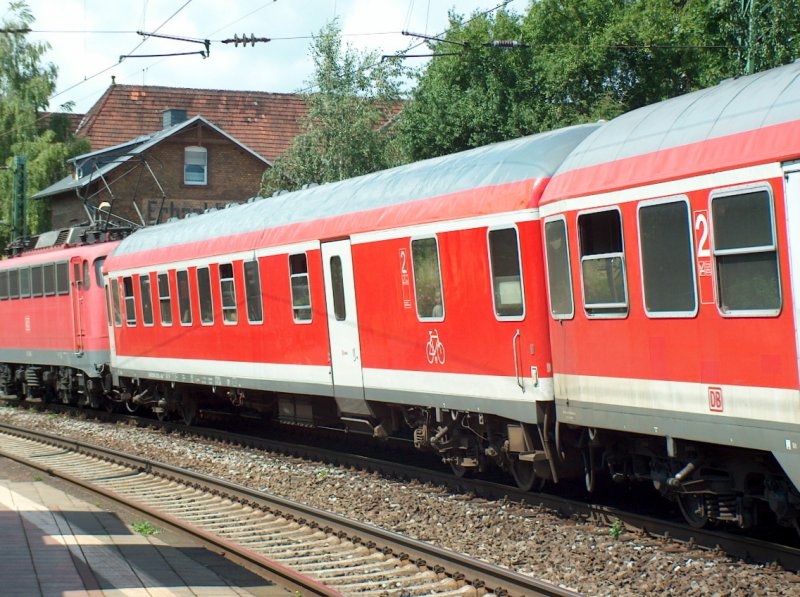

da ich im Moment für meine andere Selbstbauten noch auf die Auslieferung von bestimmet Modelle (Lint für 426) warte, habe ich schon mal wieder mit etwas neues angefangen.
Es ist ein Fahrradwagen der DB Type Bduu.
http://www.bahnbilder.de/bilder/fahrradwagen-204174.jpg
http://www.bahnbilder.de/bilder/gerolstein-238950.jpg
Der Zug wird in 3D gedruckt. Dies ist der einzige Wagen der noch in meiner Sammlung fehlt, um alle Loks Wagen und Triebwagen die durch Kyllburg fahren komplett zu machen.

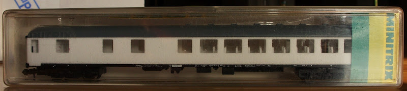

Wie beim Vorbild basiere ich mein Modell auf den BDum273 von Minitrix. Das Dach, Innenbeleuchtungsplatine, Fahrgestell und die Faltenbälge können einfach eingeklippst werden. Also kein schneiden, schleifen, kleben, usw
Neben das Gehäuse habe ich dieses mal auch die richtige Inneneinrichtung sowie Fenster gezeichnet. Letztere werde ich abformen und mit transparentem PU Harz eingießen.

Da ich sein "Halbbruder" BDcm874 der CNL nachgebaut habe, finde ich natuerlich der Bduu sehr interessant.
Da die echten Bduu auf BDms271/272/273 basieren, bitte beachten das es welche mit DG MD33 (Klotzbremse) und MD36 (Schiebenbremse) gibt.
Ferner, einige haben 1000mm breiten Fenstern, die anderen aber 1200mm Fenstern.
Die Ladetueren entsprechen genau die der BDcm.

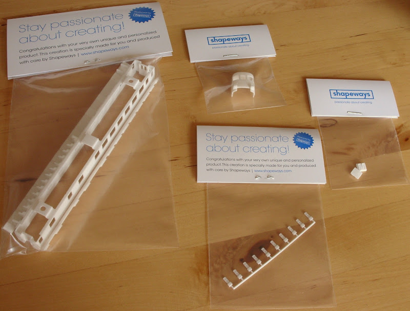

heute habe ich die erste Testdruck der Fahrradwagen bekommen.
http://lh4.ggpht.com/_LTaAb87dwbA/TFBsdAJLfAI/A...kE/s800/SN857015.JPG
http://lh5.ggpht.com/_LTaAb87dwbA/TFBsdeNLF5I/A...s0/s800/SN857018.JPG
Und ein Paar Minuten später war das Modell schon zusammen geklippst
http://lh5.ggpht.com/_LTaAb87dwbA/TFBsdq9-wFI/A...Bw/s800/SN857021.JPG
http://lh6.ggpht.com/_LTaAb87dwbA/TFBsd5kOEAI/A...xw/s800/SN857022.JPG
http://lh4.ggpht.com/_LTaAb87dwbA/TFBsvQOa5vI/A...cI/s800/SN857023.JPG
http://lh4.ggpht.com/_LTaAb87dwbA/TFBsvsfxQMI/A...jY/s800/SN857024.JPG
http://lh3.ggpht.com/_LTaAb87dwbA/TFBsvzBrmzI/A...xo/s800/SN857028.JPG
Und in der OVP
http://lh4.ggpht.com/_LTaAb87dwbA/TFBsdq0l6aI/A..._A/s800/SN857019.JPG
Hier ist noch das Klippsmechanismus zu sehen:
http://lh4.ggpht.com/_LTaAb87dwbA/TFBsvnpBWYI/A...g8/s800/SN857027.JPG

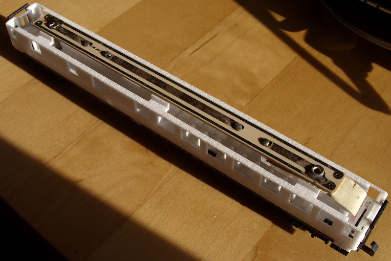

Alle Orignalteile vom Minitrix Wagen können ohne weiteres weiterverwendet werden. Die Pasgenauigkeit ist besonders gut und alles lässt sich zu einem stabilen Wagen zusammenklippsen. Leider wollte nur das Dach noch nicht so richtig seinem Platz finden. Da muss ich das 3d Modell also noch ein wenig nacharbeiten.

Einige kleine Änderungen werde ich aber zuerst noch im 3d Zeichnung vornehmen.
- die Einrastung am Dach werde ich ein wenig nacharbeiten, damit das Dach auch nahtlos am Gehäuse anschließt.
- wahrscheinlich werde ich beim Gehäuse am unten noch einige Querverbindungen anbrinen, um die Stabilität noch ein wenig zu erhöhen. Beim Minitrix Modell ist der Inneneinrichtung mit dem Gehäuse verbunden, was die Stabilität zugute kommt. Ich habe die Inneneinrichung als seperates Teil konstruiert um die Lackierarbeiten an die Inneneinrichtung zu vereinfachen, aber vielleicht werde ich das ganze (Gehäuse + Inneneinrichtung) dann doch aus einem "Guß" machen.
