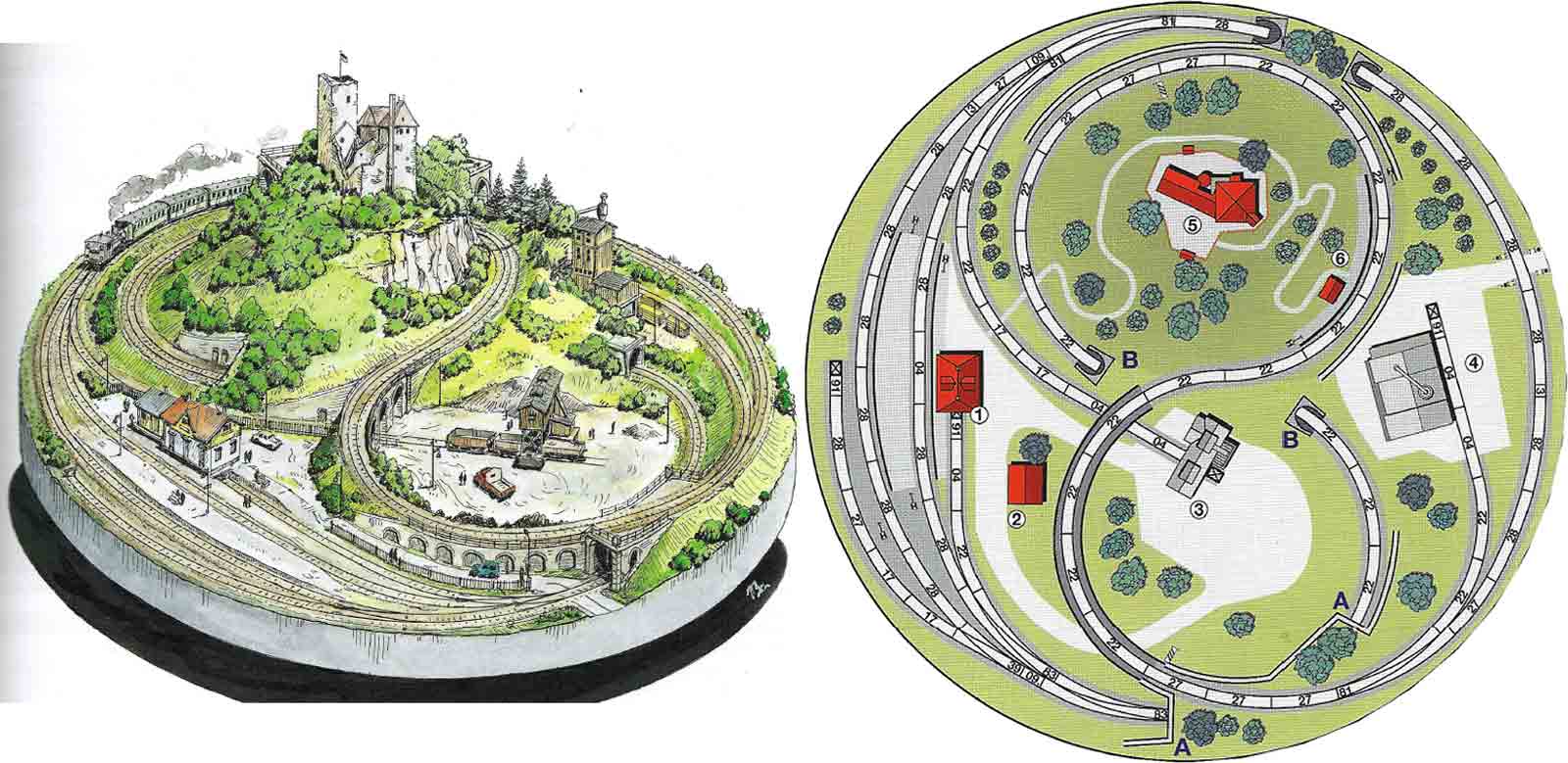

ein schöner Anlagenvorschlag aus einem MTX-Broschüre ist auch diese "Kreisbahn":
http://www.qpic.ws/images/aje85808.jpg
Die Größe beträgt 1,1m im Durchmesser, der kleinste Gleisradius ist R2.
Viele Grüße ÷ Udo
Viele Grüße ÷ Udo

die gefällt mir aber ma gut !!!!
wenigsten noch was zum rangieren, das werde ich im petto behalten für junior
gruß klaus
gruß klaus

Moin, Moin,
mittlerweile hat sich mein Kleinstanlagenprojekt wie folgt entwickelt:
um das ganze glaubwürdiger darzustellen, wurde die Idee einer Kreisbahn mit Schattenbahnhof hinter einer Kulisse verworfen, irgendwie ließ sich der Kreisverkehr nicht so recht wegtarnen.
Somit fiel die Entscheidung zugunsten eines Schattenbahnhofs unterhalb der ausgestalteten Szenerie "kleiner Binnenhafen mit Werftbetrieb irgendwo in Norddeutschland" und das ganze bekam den Namen "Fleetsiel". Nun ist ein Point-to-Point-Verkehr zwischen Fleetsiel und dem neu hinzu gekommenen SBF "Lütthusen" möglich. Der SBF wurde in drei Variationen durchgespielt:
1. mit Kehrschleife, wirkt aber im Ganzen nicht so dolle...
2. mit Umfahrmöglichkeit zwischen Gleis 3 und Gleis 4 (aber scheint irgendwie doppelt gemoppelt) und DKW
3. mit in allen Hauptgleisen links (also Gleis 1 bis Gleis 4) eingeplanten Entkupplern, damit die Waggons von den in den rechten Stumpfgleisen abgestellten Loks nach Fleetsiel zurück gefahren werden können, somit ist also für Abwechslung gesorgt.
Anschließend geht es über eine (oder heißt das "einen") Wendel in den noch durchzuplanenden Endbahnhof "Fleetsiel".
Heiko

Hi Heiko,
wollte einmal anfragen, ob ich Deinen Kreisverkehr aufgreifen. darf. Ich finde die Idee prinzipiell gar nicht so verkehrt. Ich würde nur die Bahnhofsbogenweichen weiter zurück legen. dann könnte man rangieren ohne sich den Kreisverkehr zu blockieren.
Warum hat das mit dem Wegtarnen nicht funktioniert. Ein dichter Wald bzw.. eine Waldkulisse sollten da helfen. Mit Sichtschutz eventuell.
Das mit dem Schattenbahnhof wird auch sehr eng und sehr Steigungsreich.
Viel Erfolg.

modelllukas - 12.08.12 21:56
wenn Heiko nach deinem Vorschlag, Björn, auf einem der Bahnhofsgleise rangieren will, müsste er aber noch Schutzweichen einbauen, damit der Zugverkehr auf dem Kreis abgesichert ist.
Jedenfalls theoretisch.

Hallo Udo, @13
sieht schon toll aus die Kreisbahn, allein versuch mal Wagen in Kurven zu kuppeln.
Viele Grüße.
Viele Grüße.
ich habe die DKW aus Lütthusen SBF1 beibehalten, aber den SBF Lütthusen gespiegelt.
Somit verlassen die Züge Lütthusen nach links und erreichen über einen im Uhrzeigersinn verlaufenden Wendel den Bahnhof Fleetsiel.
Dort wird dann wegen der nahen Werft jede Menge Holz aber auch andere Güter wie Kies, Vieh und Fisch umgeschlagen. Gleichzeitig verkehrt ein Personenzug, der die Hafen- und Werftarbeiter täglich von- und zur Arbeit befördert.
Nachdem jetzt nach fast zweijähriger Planung (und viel auf und ab: planen, verwerfen, neu planen, wieder verwerfen) das Konzept steht, werde ich demnächst mit dem Bau beginnen, dazu dann aber später mehr.
Heiko
