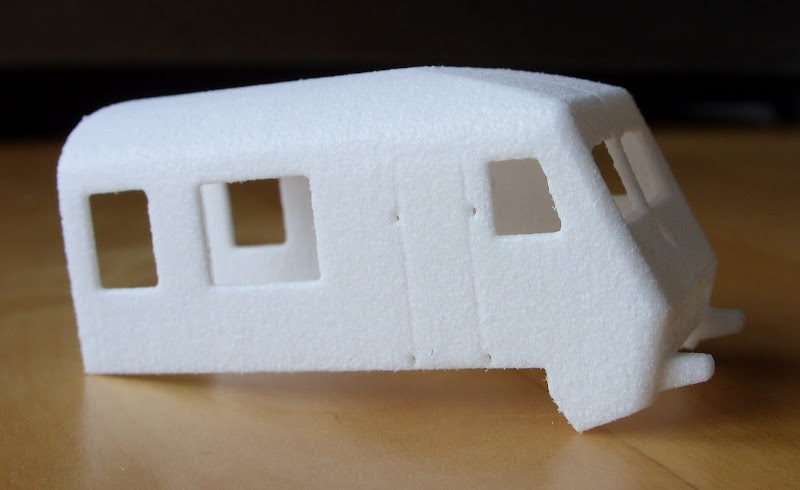

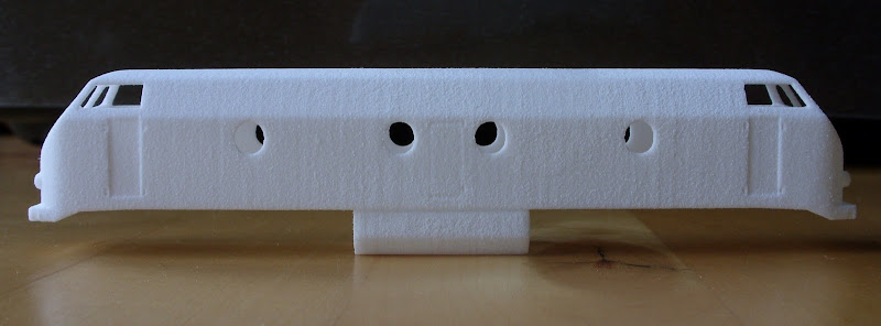

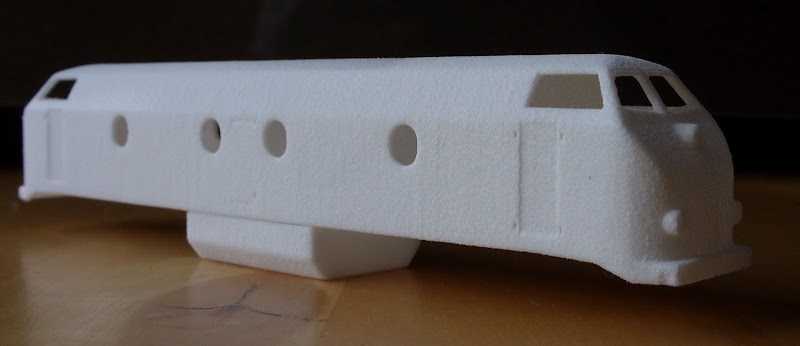

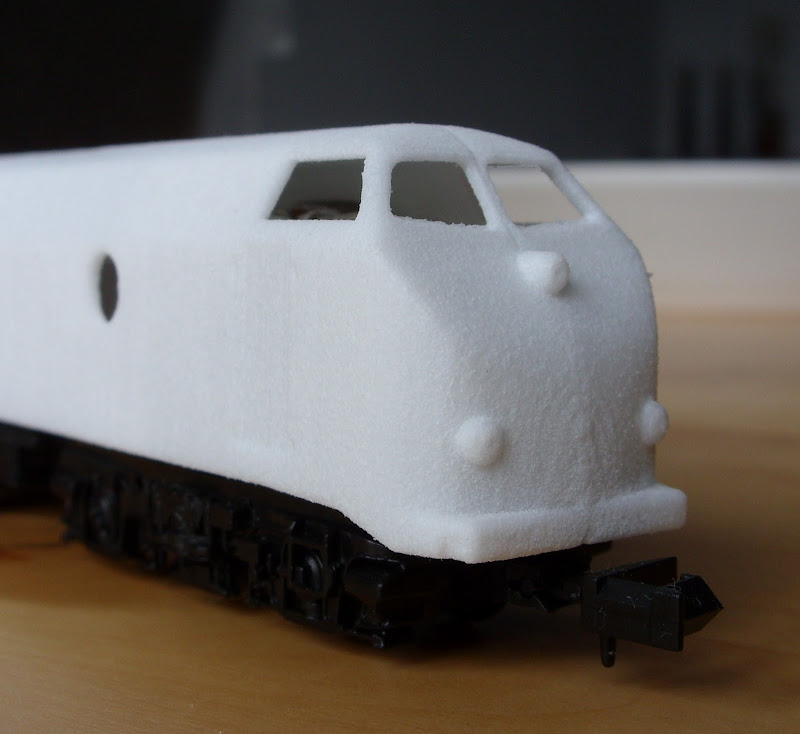

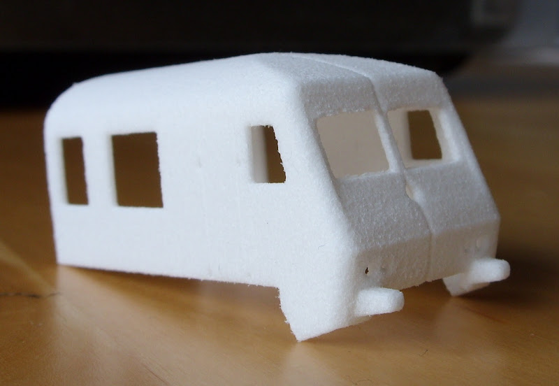

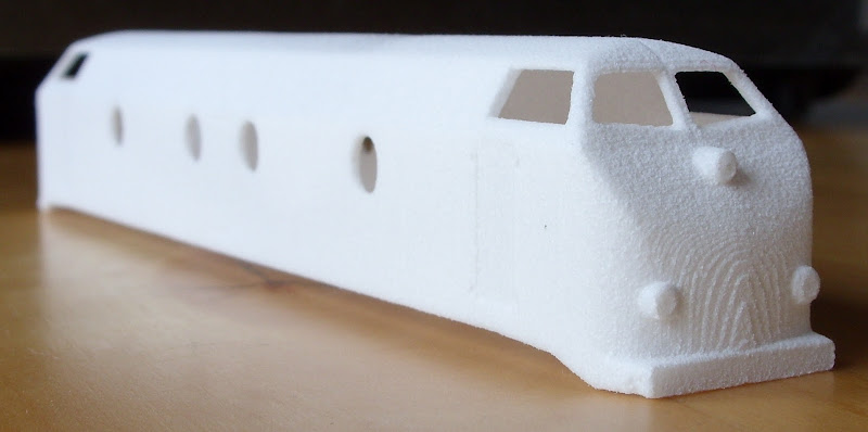

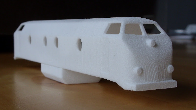

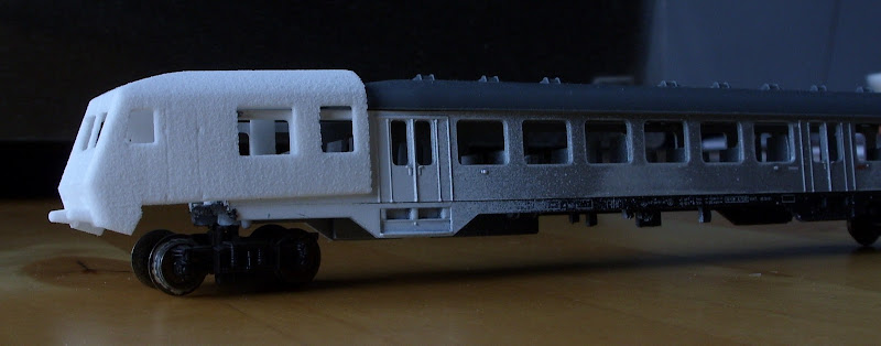

in die letzten Monate habe ich mich, mit hilfe von einem Kollegen, mit einem CAD Programm auseinander gesetzt.
Ich habe mir in diesem Programm eine CFL 1800 und der Kopf einer Silberling Steuerwagen mit Wittenberge Kopfform gezeichnet und 3d drucken lassen.
Der Silberling Kopf habe ich so gemacht, dass sie von den Maßen her auf einen Fleischmann Silberling anschließt.
Die Modellen müssen nog ein wening nachbehandelt (geschliffen) werden, aber sehen meiner Meinung nach jetzt schon gut aus.
Aber jetzt genug geredet, hier einige Bilder:

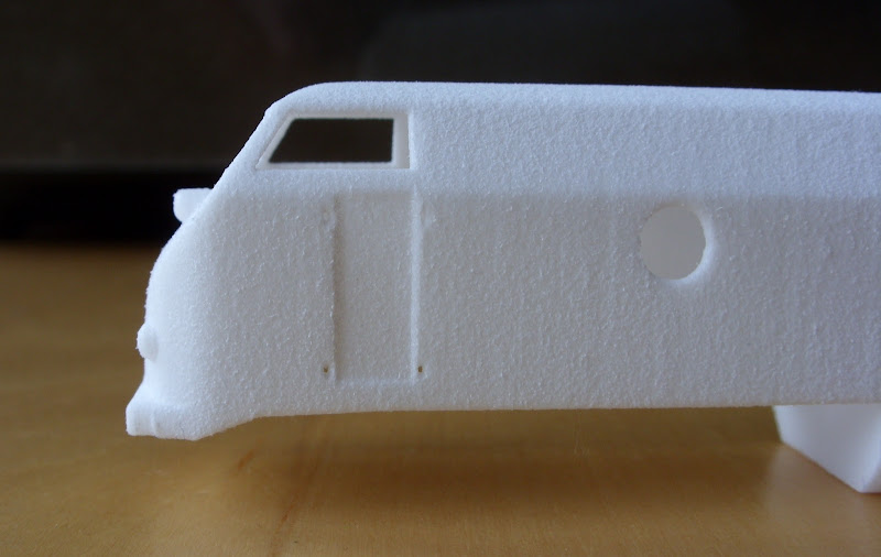

Sensationell! Wenn ich mir vorstelle, was da alles möglich wird - bei Losgrösse 1 - *träum*
Frage: Bei den Modellen gibt es so eine Art "Mittelnaht". Wie kommt es dazu?
Zweite Frage: Was für ein CAD hast du verwendet? Wo hast du drucken lassen und was für Daten hast du angeleifert? Was kostet so ein Lokkasten zum drucken?

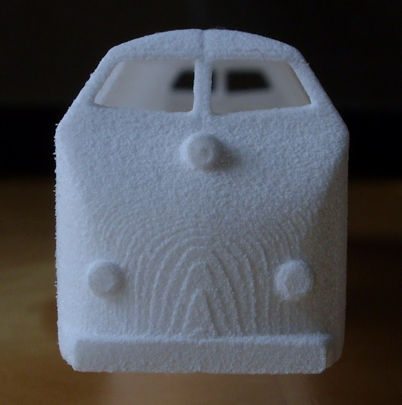

Ich habe den Drucker schon in Natura gesehen. Das Problem ist die rauhe Oberfläche, da brauchts enorm viel Zeit um diese so fein hinzukriegen, dass man nach dem Lackieren nichts mehr sieht.
Dieser Drucker hier ( link ) macht mir den bedeutent besseren Eindruck bezüglich der Oberfläche!

CAD ist eigentlich egal welches, die meisten Dateien die verwendet werden sind DFX oder STL
Schnurrli
Edit: Formatbezeichnung
die Modelle sind in 3ds max entstanden und bei Shapeways.com gedruckt (anlieferung im .slt Format). Das verwendete Material ist Nylon-Pulver und die Gehäusen haben somit kunststoffähnliche Eigenschaften.
Natürlich müssen die Gehäusen noch nachbehandelt werden und dannach wird der Oberflächenstruktur wesentlich glätter aussehen. Komplett glatt kriegt man es wahrscheinlich nicht hin, aber akzeptabel auf jedem Fall schon.
Ich werde mich in die nächste Zeit darum kümmern, die Modelle fertig zu stellen und dann werde natürlich nochmal Bilder hier reinstellen.
Shapeways besitzt übrigens auch einem Farbdrucker.
Kas

das von mir im Anfangsposting gezeigte Modell der CFL 1800 habe ich jetzt ein wenig nachbearbeitet mit Spritzfähige Putty. Das Modell sieht sofort erheblich besser aus und ich bin mit dem Ergebnis sehr zufrieden.
Auf die angehängte Bilder sind einmal das Gehäuse so wie es aus der Drucker kommt zu sehen, und einmal das Gehäuse mit Putty behandelt und dannach geschliffen.
Morgen geht es an die Lackiererei
Kas
