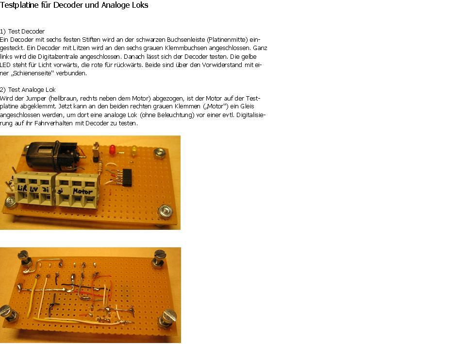

pinkpanther - 06.02.10 12:07
unten die Bilder von meinem Tester (frei nach einem Miba-Vorschlag). Allerdings habe ich keinen Motor eingebaut (viel zu teuer), sondern einen zuschaltbaren Lastwiderstand. Alternativ kann ich auch ein Gleis versorgen. So habe ich verschiedenen Decoder mit verschiedenen Loks vorher ausprobiert. Es ist wirklich schon faszinierend: nicht jede Lok läuft mit jedem Decoder optimal.
Die Vorauswahl mit diesem Gerät hat sich für mich bewährt.

der auf diese Weise festgestellt hat, das die Tran DCX74 ganz gut mit älteren Arnold-Loks harmonieren

zu@7
das ist genau das, was mit der netten Bastelei vermieden wird - einlöten, auslöten, einlöten, neu probieren und wenns zum Schluß noch klappt Leiterzüge oder Anschlüsse zerstören.
zu@8
Hallo Jens,
das hast du aber sehr schön gebaut - gefällt mit sehr gut.
Danke für die Veröffentlichung der Bilder.
hajo

pinkpanther - 06.02.10 17:36
@11 Thomas:
Nein, das siehst du falsch. Ich steuere damit bisher analoge Loks,... ohne Änderung. Der Unterschied ist: Ich kann keine Beleuchtung schalten. Massekontakt usw. spielt keine Rolle, da die Lok (Stromaufnahme und Motor) komplett hinter den Motorausgängen des Decoders hängen. Beim Einbau in die Lok sitzt der Decoder dazwischen. (Es geht darum, dass es z.B. keinen Kurzschluss zwischen dem orangenem und dem schwarzen Kabel gibt.)
In meinem Tester sitzt gar kein Motor, sondern als Verbraucher ein Last-Widerstand. Dieser wird aber umgangen, wenn ich auf dem Gleis damit eine Lok betreibe. (Auf dem Bild meines Decodertesters der Schalter Simulation).
Man kann eine Anlage auch ganz so betreiben, dass man stationäre Decoder an unterteilte Blockstrecken anschließt. Diese Decoder müssen aber entsprechend dimensioniert sein (Leistung), da ja alle Verbraucher in dem Block (z.B. Lok und beleuchtete Wagen) Strom benötigen.
Steuern kann man so eine Anlage z.B. mit dem Train-Controller von Freiwald. Diese Software sieht dieses Prinzip extra vor. Es ähnelt wohl auch dem Prinzip von Gahler und Ringstmeier.
Also, keine Sorge, man kann eine (analoge) Lok wunderbar am Ausgang eines Decoders betreiben und die Motoreigenschaften dieser Lok im Zusammenspiel mit dem jeweiligen Decoder ausgiebig testen (ohne Umbau).
