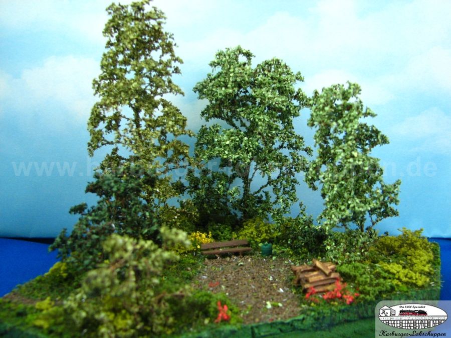

ich weiß es gibt so viele Möglichkeiten Bäume selber zu basteln.
Ich möchte einfach mal eine Art in Errinerung rufen, wie ich meine ,mit zu den schönsten gehört, und den Vergleich mit Siluette nicht scheuen muss.
Ich habe einen ganz lieben netten Stammkunden der hier auch im Forum ließt und auch mal schreibt.
Er hat mich gefragt, wie ich am besten Bäume machen würde.
Ich habe diese Art schon damals von Firma Noch auf der Messe gesehen.
Man nehme das alt bekannte Meerschaum Baumgestrüpp und nehme  verdünnten braunfarbigen leim und tauche dieses Meerschaum Bäumchen in den Leim.
Danach in einem Behälter oder Tüte gut ausschütteln und anschließend im Styropor zum trocknen. Danach Sprühkleber von Noch oder Busch und das tolle Noch Blattwerk ( gibt es in mehreren Farben) aufstreuen,Fixieren und fertig.
Dieses Blattwerk hat in meinen Augen eine Super Optik und sieht sehr realistisch aus. Auch gerade durch das Meerschaum Geäst was so fein ist bekommen die Bäume eine geniale Optik., Dies kann ich  kaum mit Drahtdrehen von Bäumen und wenn nur sehr mühselig erreichen. Durch das voherige eintauchen in den Leim ist das Geäst vom Mehrschaum auch nicht mehr so brüchig.
Auf Grund des tollen Tip, hat mir also der Stammkunde ein Minidiorama gebaut, so das ich dies mal im Laden zeigen kann. Denn ich habe ja so wenig Zeit
Ich fand dieses Super nett von Dir Michael, und denke das es unbedingt mal gezeigt werden sollte.
Hier nun mal ein Foto was ich davon geschossen habe.
dankende Grüße
PS: Lob bitte an Michael (Dorsch)
Hi Ingo,
schönes Foto! Meerschaum ist das ideale Baumbaumaterial, vor allem in unserem Maßstab!
... gut gemacht Michael!
Ich bau auch meine Laubbäume mit Meerschaum, verwende allerdings feine Woodlandflocken zum beflocken. Die Stämme (da etwas arg dünne Stängel) verdicke ich noch mit Leim und Sand, was auch gleich eine schöne Rindenstruktur gibt!

Moin Ingo ,
ein frohes Neues Jahr nachträglich . Vielen Dank für den Tipp .
Ganz dickes Lob an Micheal ( Dorsch ) . Das ist ein super gemachtes Diorama , welches an Naturtreue und Detailisierung keine Wünsche offen läßt . Ist von der Wirklichkeit nicht mehr zu unterscheiden  und zeigt , daß der Erbauer ein gutes Auge für die Natur und Umwelt hat . Allein schon der Holzstoß mit den einzelnen Holzscheiten stellt eine Klasse für sich dar . Michael , hast Du eventuell noch mehr solcher Schmankerln ? Allein von den Bildern kann man , zumindest ich , einiges lernen  und sich den nötigen Ansporn holen .
