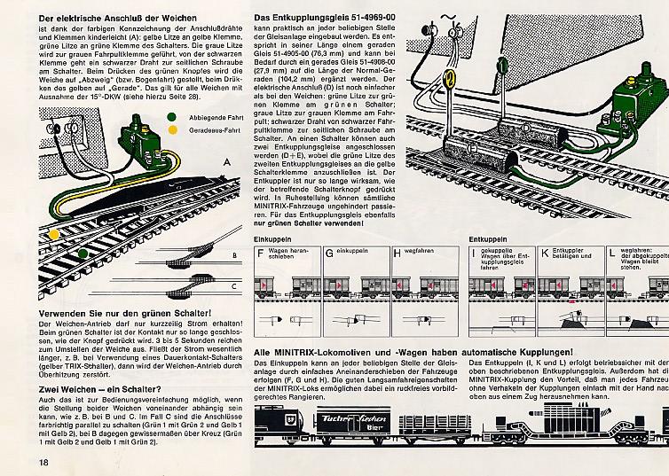

jetzt mal zum Anschluß:
Taster sind die richtige Wahl, auch wenn ich nach Schaltern gefragt habe, in den Katalogen ist nun mal von Weischenschaltern die Rede und nicht von Weichentastern, da damit die Weichen geschaltet werden, was aber auch nicht stimmt, da selbige destellt werden.png)
Was für Taster? mit Mittelstellung und 2 Tastmöglichkeiten, ader einfache Taster die nur eine Tastmöglichkeit haben? ich vermute mal Variante 2
GFN Trafo hat doch sw (schwarz) und ws (weiss) als Wechselspannungsausgang.
das Bild von Peter in @3 als Grundlage, 2 Taster, eine Weiche mit Antrieb
Trafo sw an jeweils einen Kontakt der Taster.
Taster der den Abzweig schalten soll mit gn (grün) - Antrieb - verbinden,
Den anderen für gerade aus mit ge (gelb) - Antrieb - verbinden
ws von Antreib mit ws von Trafo verbinden

edit: schalte meine MTX mit 16V arnold Trafo, erhöht auch die Schaltsicherheit, auch kein problem da nur Impulsbelastet von 1-2 Sekunden
