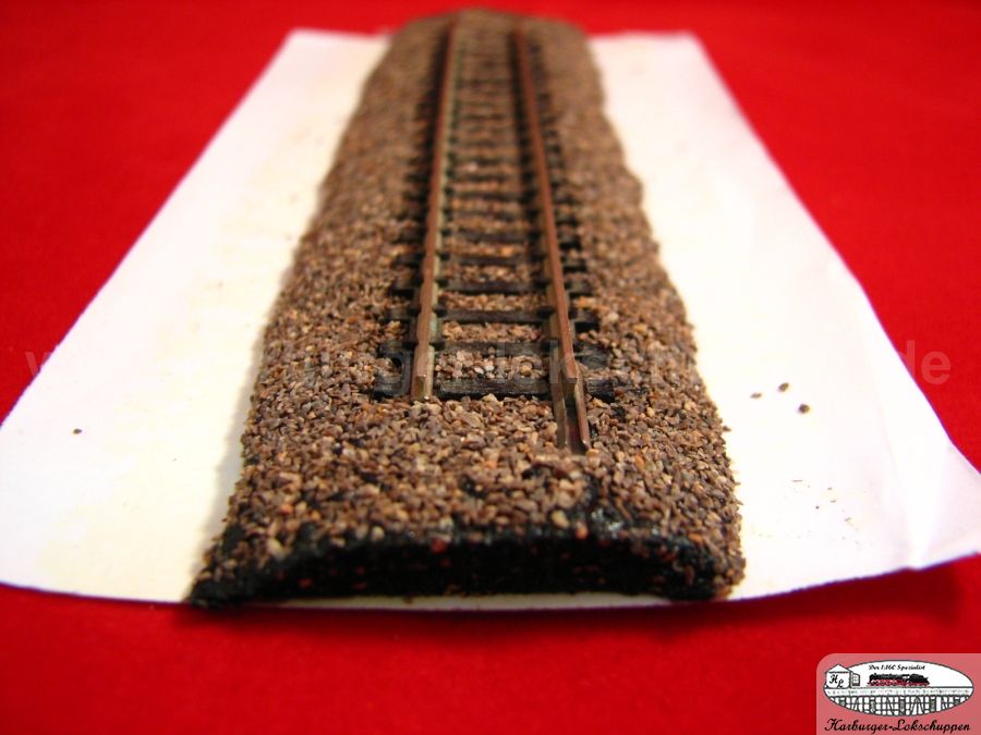

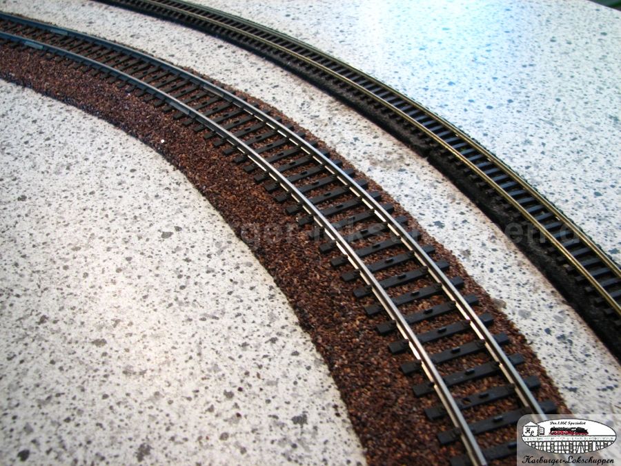

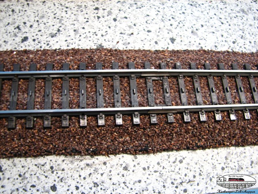

ich möchte euch allen mal eine Gleisbettung zur Diskussion vorstellen. Der ein oder andere hat bestimmt schon mal davon gehört oder wo möglich auch seine Erfahrungen schon damit gemacht. ich habe es auch schon mal vor 1,5 Jahren das erste mal gesehen, aber wie das manchmal so ist...es einfach überflogen.
Nun habe ich mich mal mit dieser Gleisbettung von der Firma ER - Decor etwas Intensiver auseinander gesetzt.
Bis jetzt ist für mich Resorb (oder auch Firma Minitec) schon das non plus Ultra. Allerdings hat diese Bettung doch schon riesige Vorteile, und bin gerade am schanken diese so gar vorziehen zu wollen.

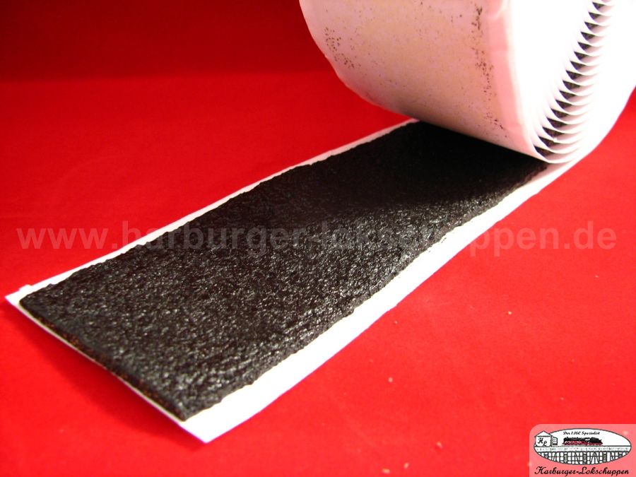

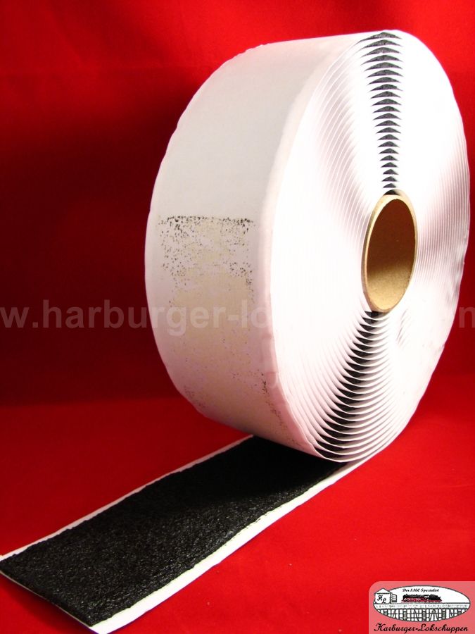

Bei der ER-Decor Gleisbettung handelt es sich um ein Kautschukmaterial, was doppelseitig klebend /stark haftend ist.
Sie ist 3mm dick, 5 cm breit, und die Rolle 10 Meter lang.
Für Spur N schneidet man dieses einfach mit dem Messer oder Schere mitten durch. Somit 20 Meter Gleisbettung.
Die Vorteile:

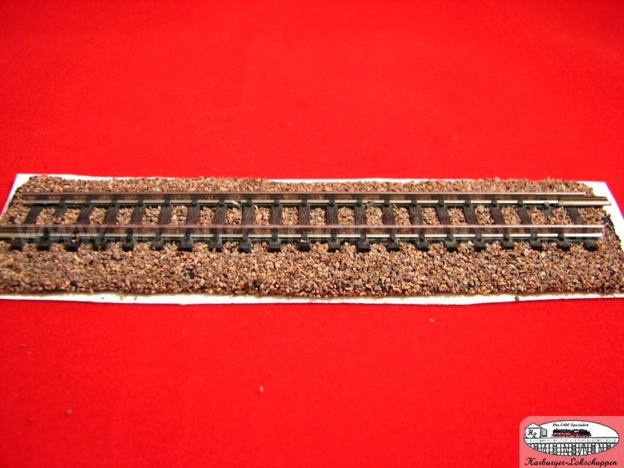

+ Klebt auf jeden Untergrund und gut.
+ Gleise wedren einfach aufgelegt(eigene Klebraft) kein zusätzlicher Kleber / Leim erforderlich.

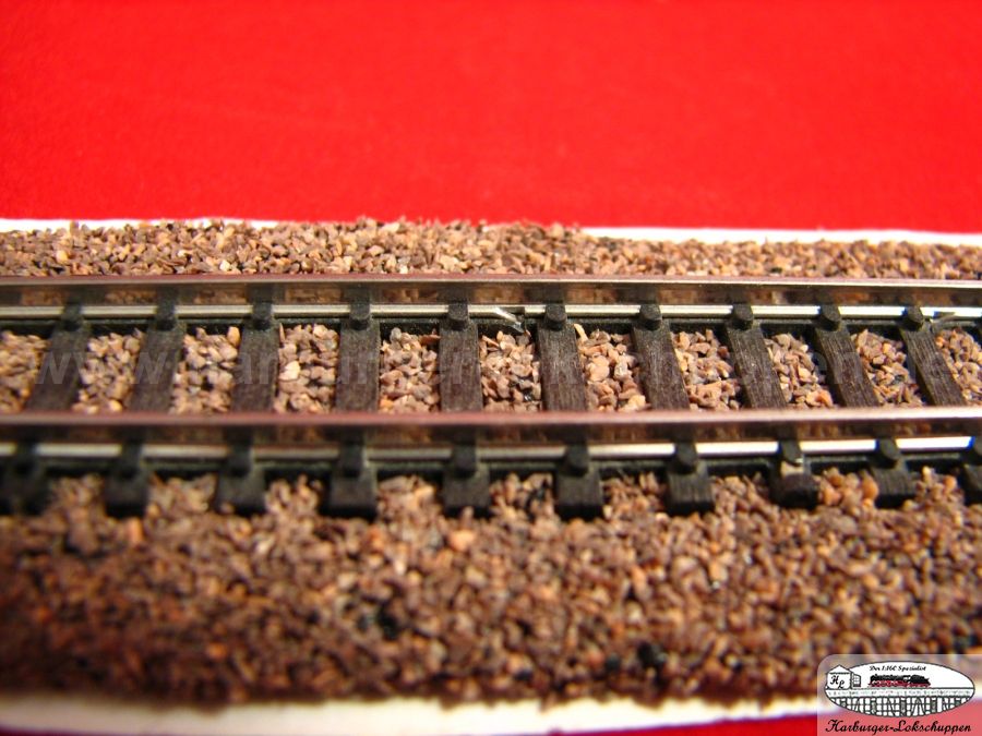

+ Auch Schotter klebt ohne Leim
+ Die Böschungskanten werden einfach mit dem Finger Modeliert. Dadurch natürlicheres Aussehen.
+ Material wird nicht aushärten oder schrumpfen.
+ Kann gefärbt werden
+ Uneingeschrängt Flexibel um auch kleine Radien einfach zu legen.
+ Wasserbeständig
+ Geräuschdämmung
So sieht die Rolle und das Material aus:

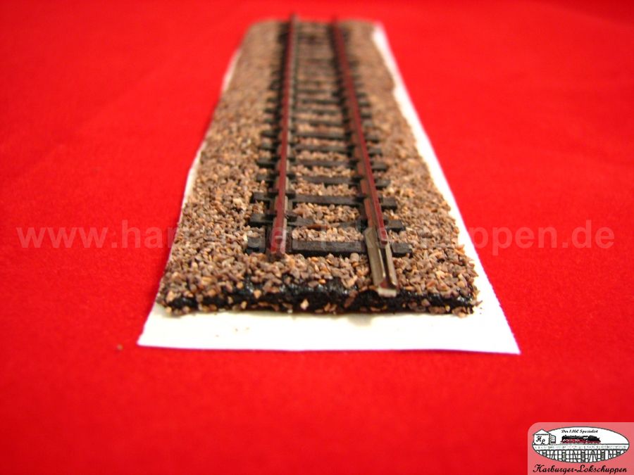

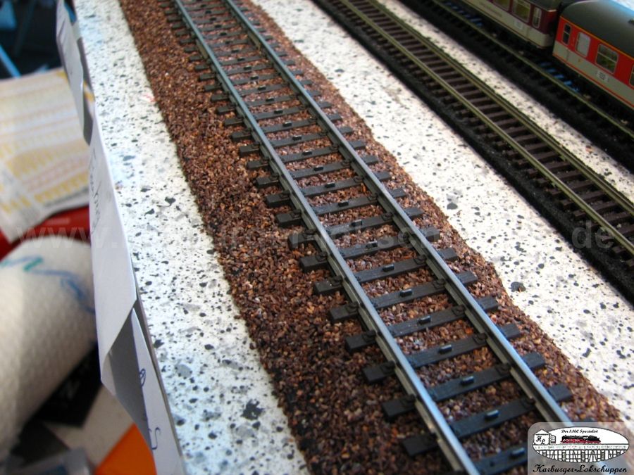

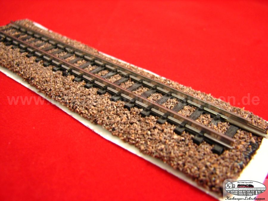

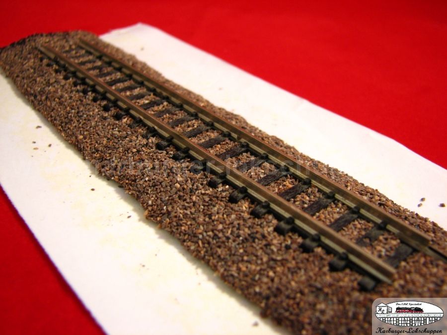

Ich habe mich nun zwei einfache Test gemacht.
Erst einmal ein Stück abgeschnitten nur einfache 3mm dicke, und jetzt der kleine Trick...mit dem Fön etwas angewärmt. dadurch wird das Material weicher, und nun lässt sich die Schiene Schwellenoberkantig in das Material drücken. Die Kanten für das Böschunksende einfach mit dem Daumen flach auslaufend modeliert. Das geht Ruck zuck und einfach. Dann einfach unkontroliert Schotter aufstreuen, andrücken und ohne Gepinsele von den Schwellen vor dem einleimen,den Schotter sofort wieder abgesaugt, und das Ergebiss kann sich sehen lassen.
Das gleiche habe ich dann mal gemacht, und die doppelte Höhe nur genommen. dadurch ist der Bahndamm etwas höher (nicht so hoch wie z.b Kato), was aber auch seinen reiz hat. Hier sind die Geschmäcker natürlich unterschiedlich.
Ein zusätzlicher Vorteil ist, das man das Material z.B auch Super für Bahnübergänge ect einfach anmodelieren kann.

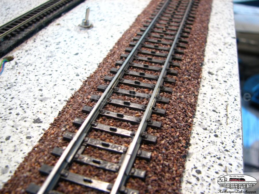

Möchte man nun etwas an der Anlage verändern, etwas mit Fön anwärmen, und die Schienen lassen sich ganz einfach wieder abziehen..Rückstandsfrei.

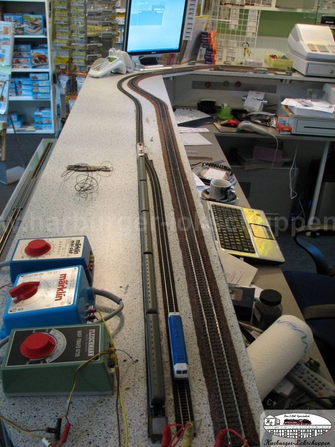

Ob die Schalldämmung so gut wie bei Resorb ist, kann ich noch nicht sagen. Aber vielleicht ist es so gar eine Idee, Resorb zu verwenden, und das Material darüber. Und dann einschottern.
Der riesige Vorteil..so sauber und schnell, Schotter ich kein anderes Gleis so toll Schwellenoberkantig ein. Im Weichenbereich unter dem Stellweg, das Material nur darunter weg nehmen. Aber auch da ist der Super Vorteil, die Gefahr ist geringer ,des nicht versauen von Weichenkontakten, durch Kleber.
Nun seit Ihr dran, eure Meinung mal zu sagen.
Übrigens..so eine 10 Meter Rolle kostet rund 26,95 € (Für N = 20 meter)
Also pro Meter rund 1,50 Euro. Kosten für Kleber, und Schotterkleber fallen weg.

Es ist eine "kneteartige" Masse, die es auf Rollen gibt, ähnlich der doppelseitigigen Klebebänder. Die Seite ohne Schutzfolie auf den Untergrund fest andrücken, Folie abziehen, Gleise positionieren, Positionen kennzeichnen, Masse mittels Fön leicht erwärmen, Gleise festdrücken. Jetzt nochmals erwärmen, die Masse steigt in den Schwellenzwischenräumen leicht hoch. Nun unterschiedlichen Schotter aufbringen und festdrücken - fertig. Gleis hält. Wer will kann die Seitenränder nochmals ablösen und sie als "Schotterwall" gestalten.
Das Ganze gibt es wie gesagt als Band aufgerollt - 10m lang, 10cm breit, 3mm hoch

Ich habe heute das H0 Testgleis mit Kurven Radius 1 auf meinen Tresen fertig geschottert.
Ihr glaubt gar nicht wie dicht das geschottert ist..nix durchsehen, keine Körner aufeinander, und vor allen dingen eine Mega Schotterersparniss. Das ist absolut der Hammer! ich habe die 3,50 meter fertig gelegt und geschottert in einer 1/2 Std. Ergebniss 1A ohne zu übertreiben.
Danke Ingo, für die Infos.
Wenn Du die Gleise verlegst, fixierst Du sie noch irgendwie? Könnte das ein Problem mit Flexgleisen werden?
Tomi, der gespannt ist auf das Foto
Hallo Tomi und @ die anderen.
So ich habe nun mal Fotos gemacht von der eingeschotterten Teststrecke auf der Ladentheke.
Ich habe mich gestern erst mal an das H0 Gleis gemacht. Wir haben eine länge von 3,50 Meter. Nutzen dafür das Märklin K-Gleis, um Loks testen zu können für 3 leiter Wechselstrom und 2 Leiter Gleichstrom. Daneben seht Ihr auch das Peco Code 55 N Gleis mit Weiche. Das werde dann auch in kürze auch so gestalten, nur mit anders farbigen Schotter von Minitec (Grauwacke)
So nun zurück zum H0 Gleis. Ich hatte das K-Gleis genau wie das N-Gleis auf der Minitec Gleisbettung 3mm dicke befestigt (geklebt mit Mintec Flex Kleber)
Das Gleis ließ sich auch wieder leicht entfernen.
Nun habe ich die ER-Decor Gleisbettung über die 3mm Minitec Gleisbettung gelegt, und einfach rechts und links die Bahndamm Böschung angedrückt. Gleis zusammen gesteckt, aufgelegt...dann mit dem Fön etwas angewärmt und das Gleis eingedrückt.
Hier muss ich sagen, da es H0 Gleis ist und die Bettung 3mm stark ist es nicht ganz Schwellenoberkantig. Wenn man dann die dann doppelt nimmt, ist es kein Problem.
Für Spur N reicht die 3mm jedenfalls aus.
Danach einfach ohne zu überlegen den Schotter aufgebracht..man kann sagen
rüber geschüttet   mit den Finger angedrückt, und dann habe ich das mit unserem großen starken Staubsauger und Düse und voller Kraft wieder abgesaugt.
Es soll ja getestet werden wie stark hält der Schotter auf der ER Decor Bettung.
Das Ergebniss kann sich 100 % sehen lassen gegenüber der Leim Technik.
Keine kahle stellen, keine Schotterüberlappungen in doppelter dicke, optik Klasse, kein geschmiere und Leim Resteentfernung, kein nachgedunkelter Schotter, kein Aufschwämmen des Schotter .( Ich weiß es gibt Schotter die kaum nachdunkeln ect) das sollte mal hier einfach Argumentationsmäßig aufgeführt werden, was die Unterschiede sein können, und............... eine wahnsinnige Schotterersparniss
Bitte,ich habe es nicht nötig, und will es auch nicht euch zu verars.....
Aber ich habe eine 200 ml Schotterdose von Minitec geöffnet, eine 3,50 Meter Strecke in H0 Top geschottert, und habe so wenig verbraucht. Siehe Foto.
Also so langsam bin ich von dem Zeug mit der Verbindung der Minitec Bettung (Resorb) überzeugt.
Hier die Fotos:
das sollte hier im Forum jeder wissen, und dir keiner unterstellen
Zu deinem Test: sieht echt g..... (Zensur),  Klasse aus

Mein N-Gleis auf der Theke ist
1. Flexgleis
2. ist es nur Teilweise nicht vollflächig mit dem Minitec Flexkleber aufgeklebt, und es hält den Robusten Alltagbetrieb schon über 1 Jahr aus....und die ER-Decor Klebkraft ist weit aus höher.

ich war heute morgen bei Ingo im Lokschuppen. Genau wie Michael (Antwort 22) konnte ich mir die neue Methode der Gleisbettung anschauen. Ich hatte ja im Februar mein Modul "Hellersen" fertigestellt und hab mich eigentlich geärgert über das  Verlegen und Einschottern der Gleise nach der herkömmlichen Methode. Als ich Anfang 2008 wieder mit dem Thema "Modellbahn" anfing, habe ich extra Fleischmann-Gleise gekauft, um mir eben das nervige Schottern zu sparen.
Heute nun konnte ich bei Ingo ein kleines Stückchen Gleis selber bearbeiten. Ich bin überzeugt! Wenn es demnächst bei mir darum geht, aus dem Testkreis eine "richtige" Anlage zu machen, wird die  Methode erste Wahl sein...
ich war letzte Woche bei Ingo im Laden und habe mir eine Rolle mitgenommen.
Ich bin noch am Testen aber die ersten versuche sind super gelaufen ich kann noch nicht viel sagen,
nur das das abdecken der MTX-Weichenantriebe(Unterflur) sehr gut ging weil man das Material so eng an die Weiche befestigen kann das nichts in die Mechanik fallen kann.(Schotter u.s.w)Die Folie zum Schutz der Mechanik kann man direkt unter die Gleisbettung kleben.
Gebohrt habe ich auch, leider hat sich das Zeug um den Bohrer gewickelt und das Loch sah nicht gut aus .Dafür habe ich schon eine Lösung gefunden :Ab zur Apotheke und kauft eine Dose Eisspray kostet ca.3 Euros dann die Stelle einsprüen und bohren und ihr habt ein perfektes Loch.Beim bohren gab es noch ein problem wo ich noch keine Lösung habe es geht um die Holzspähne die sich nach oben zieht und die Bettung verschmutzt da hilft wohl nur die gute alte Pinzette (ist ja auch nicht viel ) oder ein Preiserlein hinstellen der Holz sägt *schmunzel*

ich könnte mir vorstellen, dass es sich um ein Nageldichtband aus dem Dachbau handelt.
Dazu die Definition von Baumerkt.de
http://www.baumarkt.de/lexikon/Nageldichtband.htm
Das würde für die langjährige Verwendung in anderen Bereichen und die Materialeigenschaften sprechen (und auch für den Öl-/Teergeruch den Ingo beim Öffnen der Packung gerochen hat).
Ich werde mir die Tage mal im Baumarkt so ein Nageldichtband auf Butyl-Kautschukbasis ansehen.
Andi
Meine Recherche im Internet ergab:
Alterungsbeständig 5 Jahre
Lagerfähig 1 Jahr (kühl, trocken)
Nur einseitig klebend (Unterseite)
Aber laß Dir mal eine Probe geben, ich frage hier auch mal im Baumarkt...

hm, das Nageldichtband bzw. das Butyl-Klebeband gibt es aber auch doppelseitig klebend, z.B. hier:
http://www.dachvertrieb.de/ProdukteDachzubehr.html

Leider wird der Vertreiber  das uns wohl nicht verraten, denn das Zeug gibt es dann bestimmt in doppelter Menge zum halben Preis
Meine bisherigen Baumarkt-Nachforschungen haben noch nichts gebracht.
Ich gehe aber immer noch davon aus, das es sich um Butyl-Kautschuk handelt und irgendwo auf dem Bau  oder im KFZ-Bereich verwendet wird, z.B.
http://www.camppartner24.de/products/Fahrzeugte...cf745008bb99ceb8b71f

Hallo Ingo , hallo Forumskollegen.
Habe die Gleisbettung proberweiser eingesetzt.
Um dem Geruch vorzubeugen wurde die Rolle 14 Tage bei geöffneter Packung im freien aufbewahrt.
Danach ist der Geruch stark zurückgegangen.
In Verbindung mit Resorb als Unterlage waren die ersten Ergebnisse mäßig da mir ein Fehler unterlaufen ist.
Resorb Bettung hat die Breite von 24mm und die neue Gleisbettung auch
bei Halbierung  26 mm.
Wird dann noch ein wenig mit dem Fön nachgeholfen um das Gleis ein wenig einzudrücken bzw
den Bahndamm zu formen wird das Material auch gut 27 bis 28 mm breit.
Damit berührt der Steinschotter die Holztrasse und die Schalldämmung ist mäßig.
Entweder werden die Streifen Resorb breiter oder die Gleisbettung muß etwas schmaler geschnitten werden.
Im Bereich von Weichen bzw Stellstange von Weichen lege ich eine Lage der Schutzfolie von Teppichklebeband zwischen Weiche und Gleisbettung.
Damit kann die Stellstange nicht an der Gleisbettung kleben.
Diese Schutzfolie habe ich bisher nur in weiß/beige gesehen.
Vielleicht hat hier jemand im Forum eine Bessere Idee.
Mit schwarzem Abisolierband sind die Erfolge mäßig da es sich wellt.
Probleme gibt es derzeit noch mit der Servoansteuerung der Weichen.
Damit die Weichenzunge sauber anliegt muß eine gewisse Kraft aufgebracht werden.
Dabei verschiebt sich die Weiche leicht und der Servoantrieb muß nachjustiert werden.
Hier werde ich z. B einen anderen Untergrund als Resorb ausprobieren.
oder Weichenmotoren  im Eigenbau einsetzten die leichte Veränderungen tolerieren.
Das Schottern selber geht bei mir besser als die bisherige Version mit Pinsel und Schotterkleber.
Der Zeitaufwand zum Schottern liegt bei ca 10 Minuten / Meter Flexgleis inklusive Formung des Bahndammes.
Das entspricht einem 1/4 der bisherigen Zeit und das Gleis muß nicht nachgereinigt gereinigt werden.
Optisch gefällt es mir gut, besonders da eine leichte Unregelmäßigkeit in dem Material ist.
Dadurch wirkt es  interessanter als die Version mit Klebeband und Gleisschotter.
Die Kanten des Bahndamm können  auch nach dem Schottern  leicht erwärmt ( Fön)
geformt werden.
Der überflüssige Schotter kann wiederverwendet werden , da keine Klebstoffreste daran haften.
Jetzt warten wir ein paar Wochen um zu sehen wie das Material sich danach verhält
Gruß Frank

Hallo Leute,
da wird sich sorgen gemacht über Dinge die nicht wirklich existent sind.
1. Resorb hin oder her...es ist das gleiche Material wie die Bettung der Firma Minitec.
2. Fakt ist es geht nichts über die Geräuschdämmung von Resorb.
3. Fakt ist, es geht zur Zeit nichts über das Profesionellere einschottern mit der ER Decor Gleisbettung, das wir lange seines gleichen suchen. So schnell und sauber genial.
4. Daher habe ich mich entschieden einen Test zu fahren, als Grundunterbau die Minitec Geräuschdämmung (gibt es auch z.b als 100 x 40 cm) als unterbau zu nutzen, dann darauf die Bettung von ER Decor. Testbericht wir diesbezüglich von mir erfolgen.
5. habe ich einen Kunden kennengelernt der die ER Decor Gleisbettung seit 3,5 Jahren bereits nutzt auf seiner Anlage im Dachboden, und der sagt, für Ihn kommt nichts mehr anderes in Frage.
6 Bei meinen bisherigen Test, (und ich bin, wer mich kennt, schon etwas pinibel und auch skeptisch) auf keine Nachteile gestoßen.
Kaum schreibt jemand etwas von nicht geraden Gleisen, stürzten sich alle auf dieses Argument...endlich haben wir etwas negatives gefunden.
Das kann man, wenn man will, überall finden, wenn ich krampfhaft nach etwas suche.
Es stellt sich alleine schon die Frage, nehme ich die Bettung einfach ? mit knapp 3mm oder lege ich Sie doppelt?
Bei der einfachen Ausführung, garantiere ich euch, wenn ich das Gleis auf die Bettung lege, muss ich einen enormen Kraftaufwand aufwenden um diese in die Bettung überhaupt reingedrückt zu bekommen. Daher habe ich die Föntechnik genutzt. Bei einer doppelten Lage muss ich das Material schon so erhitzen um es so weich zu bekommen, das ich die Gefahr habe vielleicht das Gleis nicht eben enzudrücken.
Ich habe schon mehrere Meter gelegt, und noch nicht einmal gehabt das das Gleis wellig ist, und wo möglich Waggons entkuppeln.
Und liegt das Gleis einmal in der Bettung, kannst Du den Fön mit voller Wärme drauf halten, die Gleise verziehen sich nicht.
Auch letztens habe ich Gleisstücke die ich auf dem großen Spur N Treffen fertig gemacht habe wieder mit dem Fön gut erwärmt um das Gleis wieder abgelöst zu bekommen. Auch das war kein großes Problem.
Eines kann ich garantieren, ich bekomme das auf jeden Fall einfacher abgelöst, als wenn Ihr ein fertig normal eingeschottertes Gleis habt. Also da bindet mir keiner einen Bären auf das das einfacher geht.
Fazit für mich bis zu meinem endgültigen Abschlusstest mit Resorb + Er Decor.
Nur die Minitec (Resorb) Gleisbbettung fürt kein weg dran vorbei.
Wem die Geräuschdämmung nicht ganz oberste Priorität ist, kommt um die Er Decoer Gleisbettung eigentlich nicht ganz herum.
Daher erhoffe ich mir die 100% Lösung in meinem Test.
Ich bin gerade im Bau einer ganz kleinen Winteranlage für das Schaufenster....und werde da demnächst mehr berichten können.
