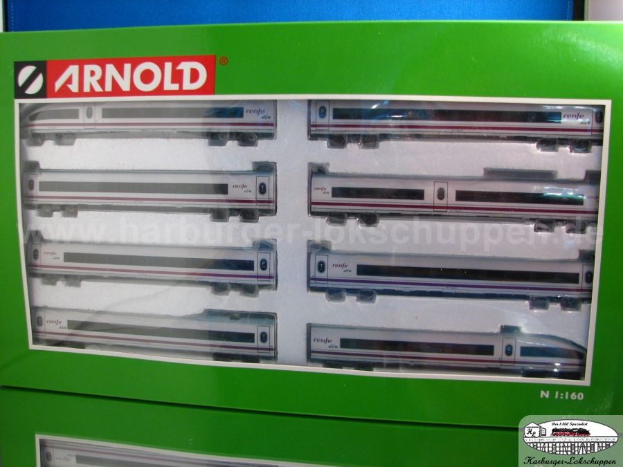

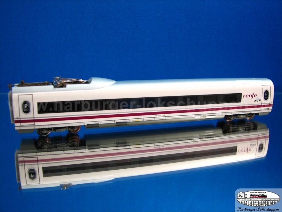

ich habe heute den ersten von (4 bekomme ich nur,Werkseitig Ausverkauft !! ) Arnold ICE/AVE Renfe Zugset Garnituren erhalten. Das sieht ja richtig schmuck aus das Teil..).png)
Habe den 8 teiligen Zug mal gleich für euch abgelichtet.
Kurzer Eindruck:

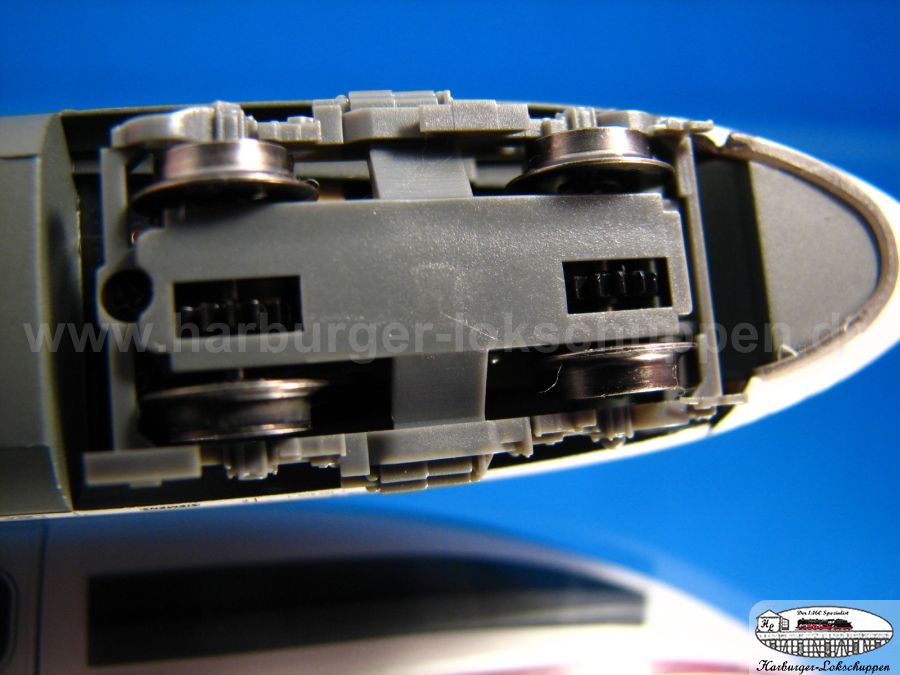

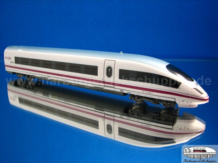

Antrieb in einem Kopfteil.
Rot-weiß-Lichtwechsel

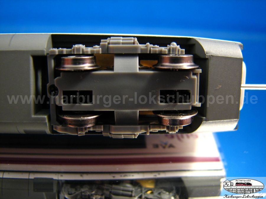

Motorkopfteil jeweils 1 Drehgestell mit Haftreifen (also 2 Haftreifen)

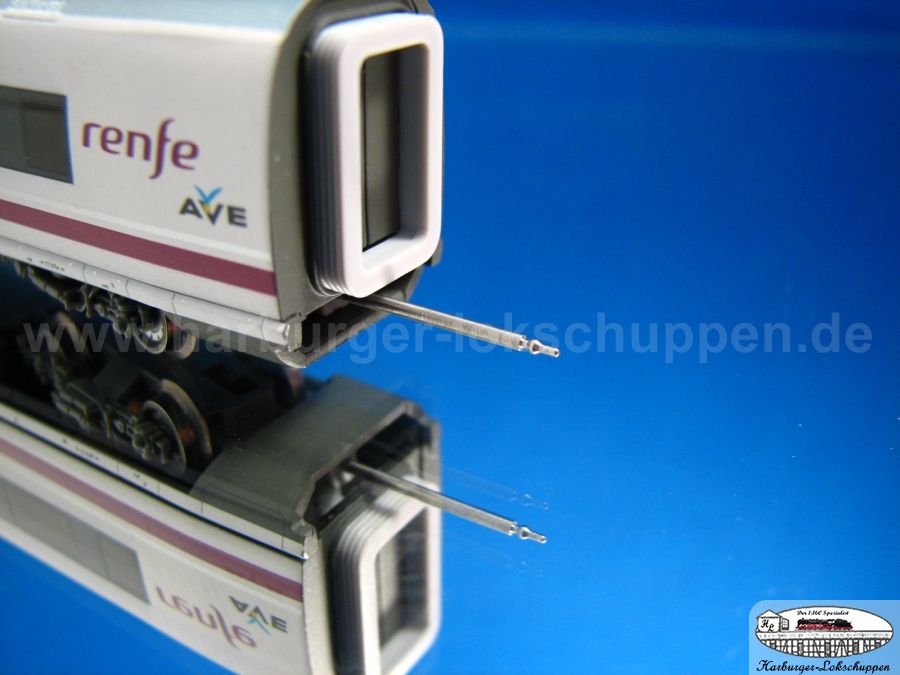

Metallstifte (ähnlich wie bei der Armbanduhr) in zwei verschiedenen längen dienen zum Kuppeln.
Die kurzen für 100% zusammenschluss. Die längeren Stifte für Leute die auch auf enge Radien fahren wollen.
Vorsicht..sehr Spitz, habe mir tatsächlich gleich in den Finger gestochen.Dadurch das diese rund sind und sich mitdrehen, kann man beim einkuppeln den Wagen drehen ohne das der ganze Zug gleich von der Schiene umkippt.
Zusammengekuppelt sieht das mit den kurzen Stiften aber Top aus.
Erster Eindruck vom Fahrtest.

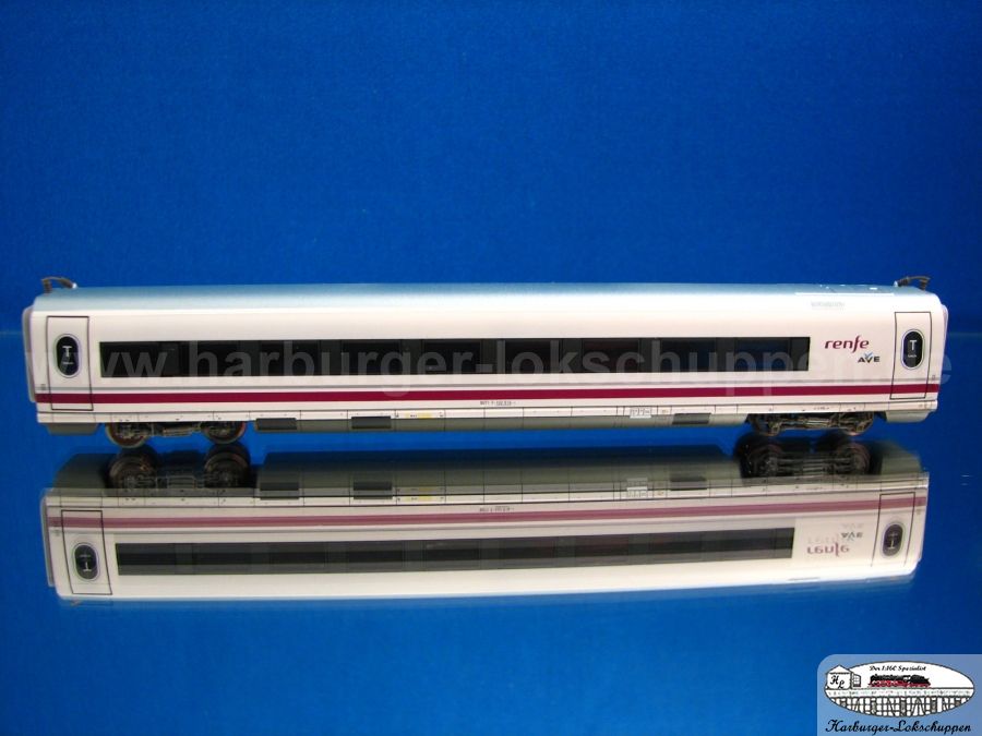

LED Beleuchtung ist gleich sofort schön hell erleuchtet. Blaustichiges Weiße LED...passt aber zu dem Zug.
Mit einem einfachen Fleischman MSF Trafo, lässt sich der Zug wunderbar regeln und auch langsam anfahren. Um aber etwas auf gute Fahrgeschwindigkeit zu kommen, muss der Trafo voll aufgedreht werden. Bitte nicht falsch verstehen, so lahm wie der Fleischmann ICE (Neigetechnik) ist er nicht, aber er könnte etwas mehr Power haben. Es reicht aber.
Was aber auffällt ist der doch etwas laute Motorgeräusch, was mich persönlich etwas stört.
Vielleicht muss er mal etwas geölt werden...da werden wir morgen mal nachsehen. Oder ob einer von den anderen 3 die ich noch bekomme leiser sind..werde ich berichten.
Aber ich denke, das sich für den schönen Zug der ein oder andere Modellbahner darauf freuen kann. Ich habe Sie jedenfalls übrig, falls jemand den Zug suchen sollte.
Und nun die Fotos:

Hat er Haftreifen ? Ich sehe zumindest keine
@ Eisenbahner1983
Lesen hilft manchmal und Bilder sagen mehr als 1.000 Worte.png)
kleiner Tipp: Bild 10
viele Grüße
viele Grüße

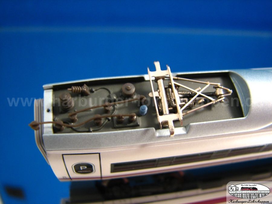

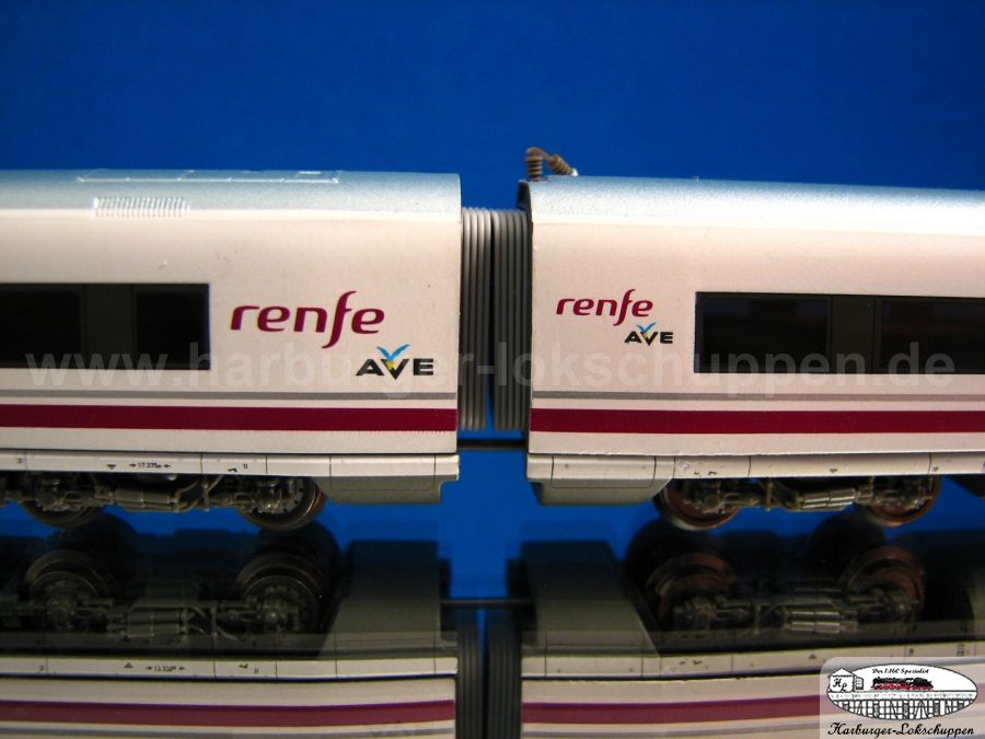

sieht sehr schmuck aus der Zug. Die Kupplungsstangen finde ich eine interessante Lösung. Ähnelt die nicht sogar der Vorbildkupplung zwischen den Einzelwagen?
Bitte check noch mal die Dachleitung, scheint aus dem mittigen Löchlein über dem Wagenübergang rausgesprungen zu sein.

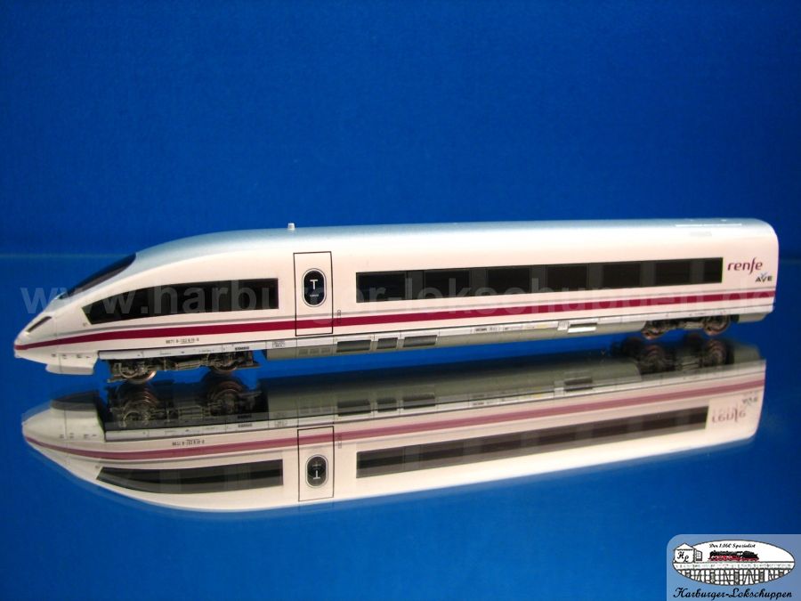

warum hängt auf Bild4 die Dachleitung samt Isolator in der Luft?

wie kommst du denn darauf, die Kupplungsstangen sind identisch mit dem alten ARNOLD ICE 3
Michi
Michi
@10 u. 11
ich hab hier noch ein Bild vom Mibatest des "alten" ICE3 gefunden, das zeigt, dass sich an der Form der Kupplungsstange nichts verändert hat.
Vergleich mit Bild 11 von Ingo(oben).
Gruß Bernd
http://www.miba.de/testen/bilder/arnice31.jpg
http://www.1zu160.net/images/harburger-lokschuppen/639-Bild34554_L.jpg
Gruß Bernd
gab es damals unter Arnold / Mühlhausen auch schon zwei verschieden lange Kupplungsstangen? Ich bilde mir ein, dass bei meinem nur eine Variante dabei war.
@13
Hi, nein es gab "nur" eine Länge. Gruß Bernd

Dennoch eine menge Holz für ein Zug der man nicht komplett Innenbeleuchten kann weil
die Fenster der Triebköpfe aufgedruckt sind. Bin halt auch Nachtfahrer.

Übrigens, mit langer Kuppelstange sieht der Zug nicht gut aus.
Kurze Kuppelstange ist Top, ändert Gesamtbild erheblich, falls Radien es zulassen.
Gruss Alex
ich finde die Kupplungsstangen sind nicht gleich beim alten ist der Knubel am Ende ohne so einer großen Lücke beim neuen ist dieser Abstand größer . Kann natürlich auch am Bild liegen
Genauso die Aussagen von Ingo :
Kann ich nicht auf die alten zurück beziehen die haben sich nicht insich gedreht das ist ein festes Teil ...
Gruß Andy
Gruß Andy
Andy,
ich bin nicht 100% sicher und kann auch gerade nicht nachsehen, weil nicht zu Hause, aber bei der 125.000,- Euro-Frage würde ich das Risiko gehen zu behaupten, dass sich die Kupplung auch beim alten in sich drehen konnte, also nix mit fest.
@16
Hi Alex, was bedeutet das? Sind die anderen Waggons anders als die Triebköpfe? Ich hab jetzt nur den alten Arnold ICE3, da ist der weiße Lack auf dunkelgetönte transparente Formen aufgebracht worden und die Fenster sind ausgespart worden. Ist bei dem Hornby.ICE3 anders verfahren worden? Ich fand das Arnold-Verfahren innovativ - wäre was für die V180 von Brawa gewesen - die so vergurkte Fenstereinsätze hat...
@19
Jetzt wo du das Arnold-Verfahren erklärt hast, glaub ich es nicht mehr.
Ist wirklich ein geniales Verfahren.
Ich hab bei den Wagen durchs Fensterband gesehen und beim Triebkopf nicht,
weil halt die Innereien im Weg sind. Darum vielleicht dieser aufgedruckte Effekt.

Ja stimmt, LIMA war schon lange spezialist mit durchsichtigem Gehäuse.
Siehe auch z.B. SBB EW1.
Arnold hat es mit dem ICE3 auch so gemacht. War es die Zeit wo sie mit Lima verheiratet war?
Der Arnold Ice3/AVE hat getönte Kunststoffgehäuse, die dann sauber auflackiert wird.
Alles was nicht Fenster ist, wird überdruckt.

1.) Ab welchen (MTX) Radien kann man mit der kurzen "Stange" fahren?
2.) Wie sieht er mit der langen "Stange" aus? (Wie groß ist dann der Abstand?)
Nach dem Lesen der zahlreichen Antworten, frage ich mich weiterhin, ob man nur durch einen Triebkopf nicht ins Innere sehen kann, oder ob das für beide gilt? Eigentlich ist doch nur ein Triebkopf motorisiert->Motor stört die Sicht, oder nicht?
