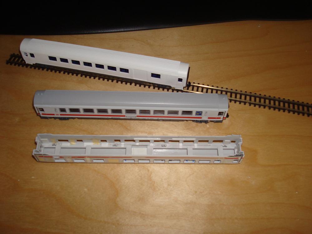

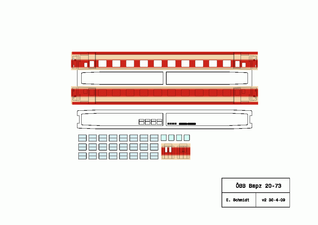

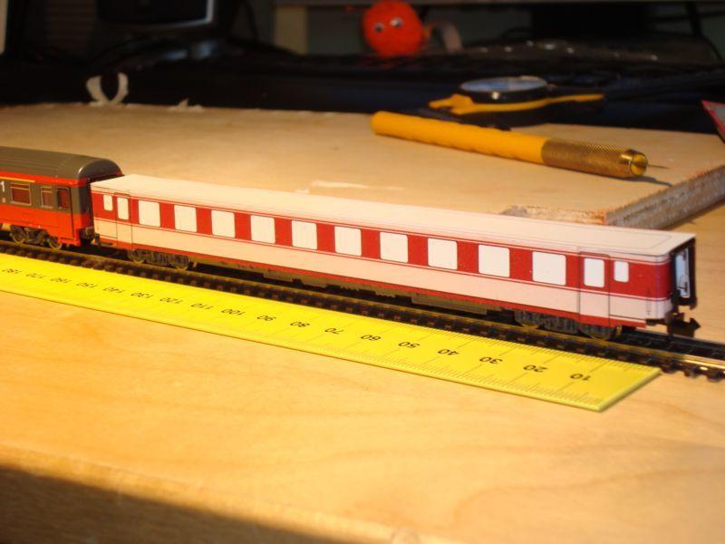

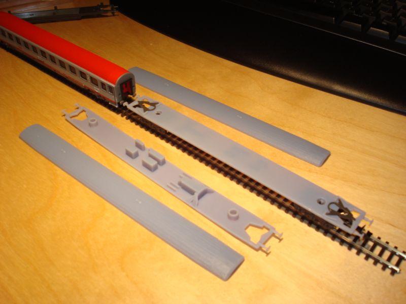

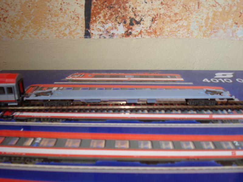

ich wollte mich hier vorstellen, nachdem ich schon fast ein Jahr mitlese. Ich heisse Erik, und bin Student in Delft (Holland).
Vor 2 wochen habe ich spontan entschlossen (angeregt durch Horia's wundermodelle) auch mal einen günstigen rocowagen zu zerschneiden und neu zusammen zu kleben. Da ich in Österreich geboren bin (aber nur die ersten 3 jahre dort gewohnt habe), wollte ich einen wagen der ÖBB nachbauen.
Heraus gekommen ist (ungefähr) ein halbgepäckwagen BDmpz und ein speisewagen. Ich hab mir dafür ein buch gekauft, was zwar nicht schlecht ist, aber eigentlich zu wenig info und zeichnungen beinhaltet. Als vorlage hab ich deshalb fotos von railfaneurope genommen.
Die fenster sind einfach einzeln oder reihenweise raus geschnitten und dann an dem tragbalken und an der seitenwand wieder fest geklebt. Die schnitte habe ich dann mit 2 komponenten epoxy gefüllt, aber damit bin ich nur wenig zu frieden da es beim schleifen weniger erodiert als der kunstof und weil es durchsichtig ist.
Hier nun ein paar bilder
http://666kb.com/i/b8qczw5lzzc5rydx2.jpg
http://666kb.com/i/b8qd21w4s2ggug7w6.jpg
http://666kb.com/i/b8qelwjp75hjx8bna.jpg
mit dem lackieren warte ich noch, da ich mir sicher bin das ich es so wieder verhaue.
Inzwischen hab ich mit einem neuen projekt begonnen. Ich möchte diese wagen am liebsten wo ätzen lassen, aber nachdem ich die preise gesehen habe bin ich erst einmal erschrocken.
Für das Dach habe ich auch schon pläne, mal schauen ob das was wird.
http://666kb.com/i/b8qd86vn5c0u8b46u.gif
als test sieht es so aus
http://666kb.com/i/b8qd3w7bsoqm6vugm.jpg
ein fahrwerk möchte ich auch noch bauen und eine form machen. Aber mir fehlen noch ideen wie man einen metall rahmen an einem kunstof rahmen befestigen kann sodass auch noch auseinander zu nehmen ist. Vielleicht hat jemand eine idee.

Vor ein paar minuten sind meine RPT teile gekommen. Das fahrwerk ist gut geworden. Leider ist bij der KKK ein bisschen zuviel spiel, aber das lasst sich reparieren. Das dach hat so ziehmlich alle details drauf, nur ist die oberfläche noch nicht gut genug. Die rundungen sind nicht optimal getroffen. Der hersteller hat empfolen es zu sandstrahlen, muss noch einmal schauen wo ich das machen kann.
Hier sind ein paar bilder:
http://666kb.com/i/b99bdmm9090e9k9i0.jpg
http://666kb.com/i/b99bf69g9a4zjlbtk.jpg
http://666kb.com/i/b99bfo0ql3gtd5c7s.jpg
Das material fühlt sich an wie POM, was sich wieder ähnlich anfühlt wie seife. Wenn jemand was wissen will, einfach fragen:). Die verwendete technik ist ein 3d print, mit lagen von 16mikron. Es ist feiner und viel günstiger als lithografie.
Hoffentlich wirds was,

Möchte was anderes für meine schlieren fragen, da ihr schon viele modelle gesehen habt:
Ich kann mir leider nicht so tolle clipsen wie die roco modelle machen.... Wie kann mann sonst am besten das ganze verbinden?
Ich hab mir bis jetzt gedacht: Das massiv gegossene dach klebe ich an den umgefaltene ätzteile, und das wird dann so lackiert. dan löte ich innen noch den zweiten rahmen als boden ein... darauf klebe ich dann ein metallstück mit M2 gewinde.  Den rahmen kann mann dann auf das gegossene chassis setzen und mit 4 M2 schrauben befestigen.
Dadurch kann mann zwar keine 1-teilige inneneinrichtung verwenden, aber da gibts alternativen für.
Das dach möchte ich am liebsten so halten wie es jetzt ist, da es leicht zu giessen ist:).
Was ist eurer die elegantere lösung? Bitte helfen:)
Welches material kann mann am besten für den guss verwenden, ich höre immer das resin eher B-qualität ist.
Danke,
Erik
hi Erik,
meine Meinung nach, die Eindruck muss stimmen, die Inneneinrichtung muss gut aussehen und prinzipiell muss die Gehause abnehmar bleiben; wenn das unmoeglich ist dann bitte Kleber auswaehlen die keine PS- oder ABS-Teile weiss machen (CA) und die ohne Schaden getrennt sein koennen...
ich wurde in Spur N keine Schrauben verwenden sondern lieber kleben mit Passstiften und Halterungen...
Horia
Naja, ich würde jedenfalls nicht M2 nehmen, das ist für N schon zu klobig, sondern was kleineres - gerne wird von den Grossserienherstellern z.B. M 1,7 oder 1,4 oder M 1 verwendet.
