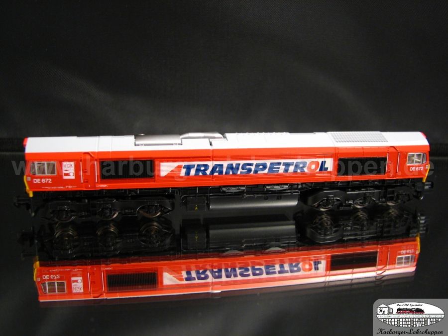

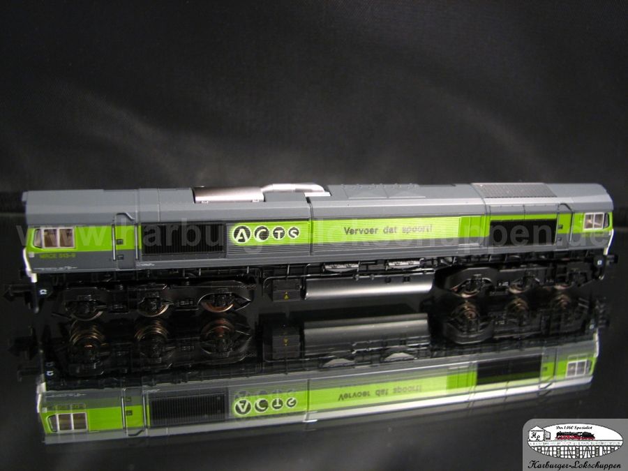

HarburgerLokschuppen - 01.04.09 16:56
heute sind von Lemke, 2 neue Kato Class 66 Versionen ausgeliefert worden.
K10819 = Class 66 HGX / Aufschrift: Transpetrol
K10820 = Class 66 MRCE / Aufschrift: ACTS Vervoer dat spoort
Hier die 2 Fotos dazu:

deckt das Weiß bei der Transpetrol gut? Bei den ersten beiden HGK-Varianten schimmerte das Rot ja doch sehr durch.

@ Ingo: Danke für deine Mühen und die tollen Bilder - der dunkle Hintergrund macht sich auch gut.
