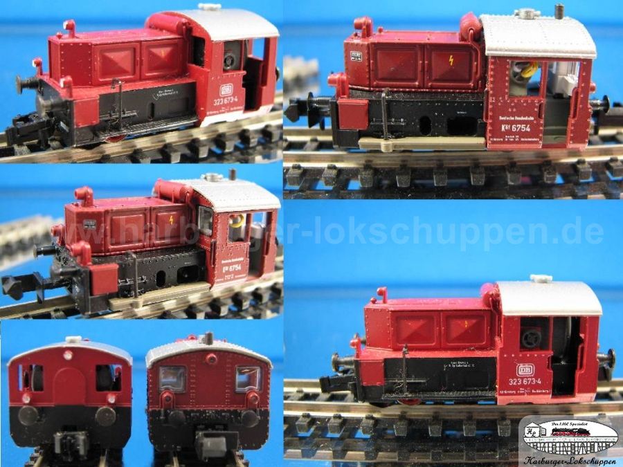

HarburgerLokschuppen - 27.09.08 13:56
nach dem ja nun schon so viel gepostet worden ist, und die Meinungen doch auseinander gehen, möchte ich gern etwas zur Aufklärung und Vergleich beitragen, und habe mal beide Köf abgelichtet und in einem Gesamtfoto zusammengefügt.
1 sei devinitiv gesagt, die Trix Köf ist nicht größer als die Arnold Köf, und Geschmacksweise habe ich lieber ein paar nieten auf der Lok als gar keine. Die hinteren lampen sind auch nicht größer, nur die forderen, wo mit ich aber gut leben kann.
Hier nun mal das Vergleichsfoto:
Wünsche allen ein schönes Wochenende, in das ich jetzt auch gehe.
tolle Bilder, wie immer. Könntest Du vielleicht die Hornby/Arnold mit der Trix nebeneinander
einstellen? Die hier gezeigte ist doch sicherlich die Arnold "alt" (die mir trotz allem und vor
allem wegen der "fehlenden" Nieten besser gefällt)
LG Lothar

@lothar
Die Nieten fallen aber beim modell in der hand ( ja , oder auf dem Gleis ) nicht so ins auge wie auf dem Foto . ich finde sie auch auf dem Foto ziemlich "störend"
Die Bilder bestätigen meinen Eindruck, den ich schon im Laden bei der Betrachtung der neuen Minitrix-Köf hatte:
Die Arnold-Köf macht optisch aus vielen Perspektiven in meinen Augen eine bessere Figur. Eine deutliche Ausnahme ist die Rückfront, bei der Minitrix besser weg kommt. Dass sich hier allerdings hässlicherweise die Lampen in die Rückfenster hineinwölben, das ist mir ebenso rätselhaft wie die "Knubbel" an den Seiten, die sich bei den Griffstangenaufnahmen finden.
Am meisten stören mich bei der neuen Köf die Lampenklötze vorn.  Da auch die Laufberichte für den Analogbetrieb nicht unbedingt überzeugend sind, bleibe ich erst einmal bei meinen alten, mit Messingzahnrädern (und teilweise mit Scheiben) versehenen Arnold-Köfs.
Es grüßt

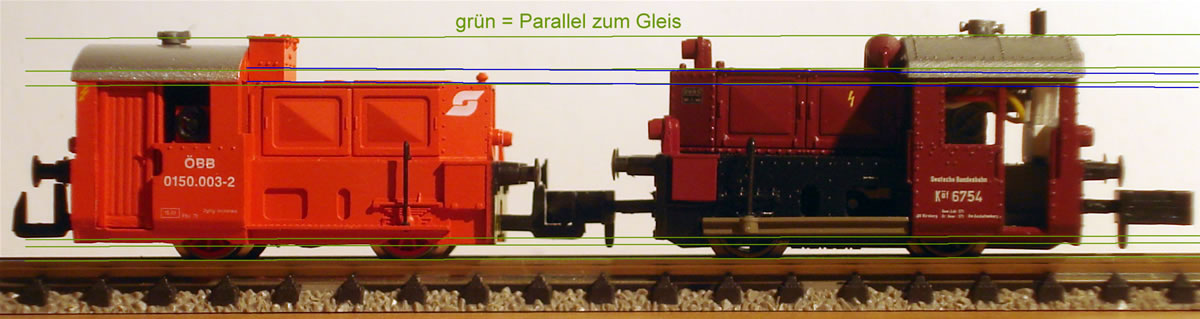

hier mal ein  paar Vergleichbilder aller bisher gefertigten Köf II.
v.l.n.r. Minitrix, Arnold / Hornby, Arnold, M+F (noch im Grundanstrich und ohne Puffer) sowie Railex (rollfähig, ohne Antrieb).
http://img73.imageshack.us/img73/9630/vonvornevg9.jpg
http://img73.imageshack.us/img73/2858/vonobenbj1.jpg
Die Railex stellt wie die Trix eine genietete Version dar, M+F und Arnold eine spätere weitgehend geschweißte.
Bemerkenswert dass schon vor 20 Jahren ein Kleinserienhersteller in Weißmetallguss feinere Nieten machte als heute Trix.
Ansonsten auffällig die unterschiedlich großen Vorbauten, am Besten zu sehen an den Kühlergrills.
Die LüP und Kastenlänge sind bei allen korrekt, ausser bei der Railex, die ist 2 mm zu kurz geraten.

Wenn man genau hischaut, sieht man ausserdem dass der Trix Vorbau deutlich zu hoch ausgefallen ist (Lage des Druckluftbehälters). Gleich groß sind wirklich nur die Führerhäuser.
Trix und Arnold im direkten Vergleich fällt nicht gerade überzeugend für die Trix aus. Der Vorbau ist schon bei Arnold viel zu groß, da legt Trix aber nochmal ordentlich drauf. Die Linien ziehen die Kanten des Vorbaus der Arnold bzw. Trix Köf durch. Die Lampen, ja wenn sie denn sichtbar leuchten würden, könnte man das ja noch als Konzession an die Spielbahnerfraktion durchgehen lassen. Aber solche Klötze und leuchten tun sie auch nicht ordentlich. Dazu dann noch Lichtwechsel, der bei einer Rangierlok weitgehend sinnfrei ist. Man beachte auch das unsauber sitzende Fenster bei der Trix Köf.
http://img110.imageshack.us/img110/6778/arntrixba9.jpg
Auch der Kuppelabstand, schon bei Arnold nicht grade toll, aber bei Trix fast doppelt so groß (beides mit einem GFN Gs mit KKK).
http://img110.imageshack.us/img110/2839/kuppelabstandkx4.jpg

hier noch ein Vergleichsfoto mit ein paar Hilfslinien.
http://666kb.com/i/b2rezrvw15e2v4x0h.jpg
Kurz gesagt:
Die Arnold-Lok hängt vorne nach unten, die Minitrix vorne nach oben (wohl aufgrund der gefederten vorderen Achse - man kann sie nach unten drücken). Dadurch wirkt der Höhenunterschied größer, als er in der Realität ist - der Unterschied ist unter einem Millimeter (im direkten Vergleich leicht sichtbar).
Zur den Linien: Die grünen Linien sind Parallelen zum Gleis, die beiden blauen sind die "Fluchten" zu den beiden Loks.
Mein Fazit: Mir gefällt die Trix-Lok nach wie vor sehr sehr gut (da gibt es mehrere Punkte, die meines erachtens besser sind - z.B. durchbrochener Rahmen, Durchblick, Rückwand) und als Digitalbahner wird sie auch künftig für mich die erste Wahl sein (ich hoffe auf ÖBB-Varianten). Für Analogfahrer ist die Arnold-Lok sicher nach wie vor eine gute Wahl.

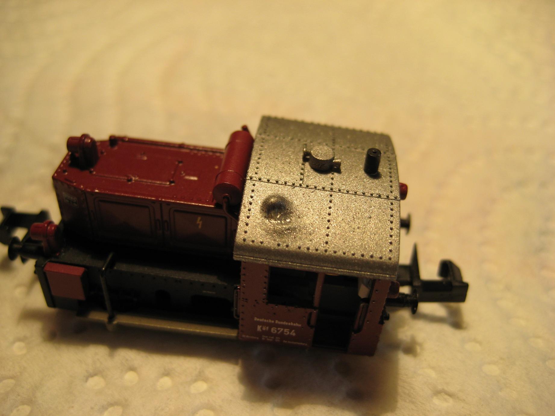

das klingt aber eher nach Überspannungs-Abschaltung als nach "Meise".
"denkendes Dekoder-Kühlblech" ?
Entweder Überspannungs-Abschaltung (sowas ist im ASIC drin) oder Übertemperatur-Abschaltung.
ich relativiere ...
http://666kb.com/i/b2j4ct25h5ykklvre.jpg
Hach Gaga,
ein vernünftig laufender Sx-Decoder wird im Betrieb höchstens lauwarm (wer will darf ihn Detlev nennen...), da is wat inne Wicken, um die Sprache südlich der Lippe zu nehmen.
Oh, da hat sich die Meise im Decoder durch das Dach gepickt.
Aber maßstabsgerecht ist das nicht, sonst dürfte dieser "Meisenknödel" allenfalls um 50 % größer als einer der Nieten sein...
*duck und weg*

Die Symptome führen mich zu folgender Vermutung/Spekulation:
a) bei der Lok von Hans ist irgendwas defekt, mit dem hauseigenen Digitalzubehör sollte das Maschinchen sauber laufen.
b) das Verhalten von Kais Modell *könnte* normal sein, wegen der hohen Gleisspannung der Roco-Steuerung schaltet der Decoder ab - oder es wird ihm zu heiß. *Wahrscheinlich* ist der Decoder in der Köf aufgrund des 6V-Motors etwas empfindlicher gestaltet als die anderen D&H-Decoder. Genau dieses Verhalten hatte mein ehemaliger Hobbytrain Taurus (R.I.P.): 1-2 Minuten alles ok, danach Abschaltung der Motorausgänge wegen Überhitzung (allerdings kam die Überhitzung von der mangelhaften Mechanik).
Aber Ihr wisst ja, wie es mit Ferndiagnosen ist: ohne Vergleichstests unter gleichen Bedingungen sind es nur Vermutungen.
@gaga: Wo hast Du denn dieses Bild mit der Beule im Dach her?
Daniel
@Daniel: Das Foto ist von wernerS und hat wohl den Analogbetrieb nicht geschafft:
http://www.1zu160.net/scripte/forum/forum_show.php?id=330245#aw82 ff
