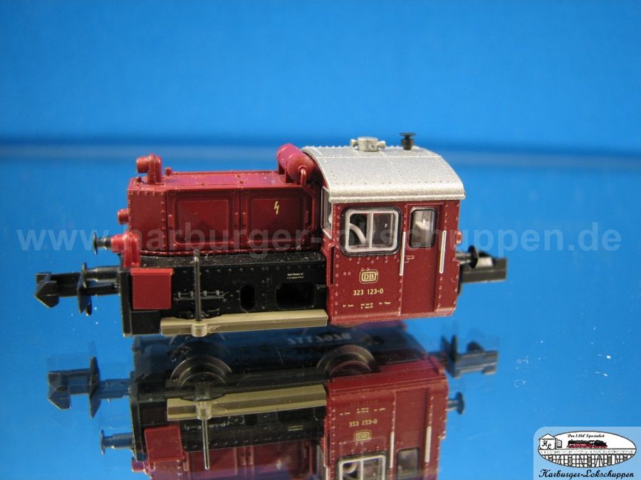

ich habe heute auch den Trix Schienenbus und die Köf (zunächst nur die Epoche: 4 Ausführung Nr: 12544 ) bekommen.
Leute, ich kann euch nur sagen....Weltklasse Trix, was Ihr da abgeliefert habt.
Das warten hat sich wirklich gelohnt !!
Das Modell ist Maßstabsmäßig nicht größer geworden, was viele von uns ja geglaubt haben. Sie hat Licht..und das bitte so gar mit der Fahrtrichtung wechselnd und auch sehr gut zu erkennen.
Fahrtest.....das Modell ist fast Geräuschlos....
Wie Sie im Härtetest auf den verschiedenen Anlagen / Gleismaterial läuft kann ich nicht beurteilen, da auf meiner Teststrecke das Modell auf Peco Code 55 einwandfrei fährt.

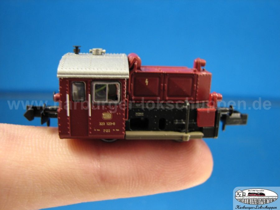

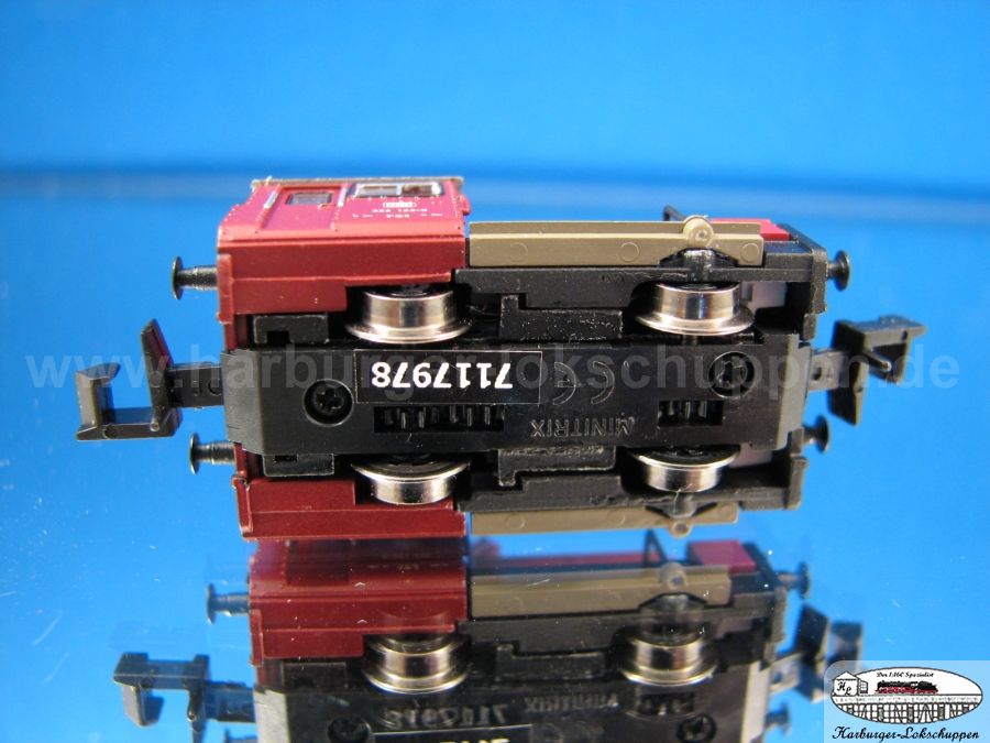

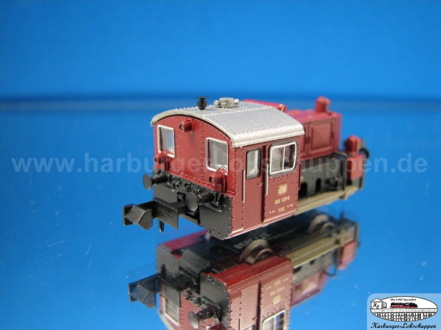

Hier mal die Fotos dazu..und seht auch an Hand der Finger / Modell Fotos das das Modell wirklich winzig geblieben ist.
Danke Trix !! das wird ein Renner....bitte weiter so !! und die Endkontrolle scheint nun wieder zu greifen.

Ich finde, sie ist ganz gut geworden, bis auf die großen "Pickel" (hatten wir das nicht schon irgendwo?). Aber wenn das Ding 1a läuft, dann muss ich mir evtl. auch eine zulegen.

danke für die schönen Fotos. Ich finde das Modell auf den ersten Blick ziemlich gelungen, würde mich aber interessieren, wo Du, Günter #8, da große Abweichungen siehst?
Klar, die Lampen sind zu dick, ist wohl dem Lichtleiter geschuldet. Was gibt's sonst noch für Unstimmigkeiten?

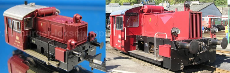

Hier das von Günter erbetene Vorbildfoto einer Köf:
http://www.muellerbahn.de/Koef.html
Unter Berücksichtigung des Maßstabes und der sich daraus ergebenden Schwierigkeiten, einen solchen Winzling lauffähig auf die Räder zu stellen, macht das MT-Modell auf mich einen sehr guten Eindruck. Ich hoffe, es in den nächsten Tagen zu erhalten......
K.U.Müller

Hallo Günter (@15),
danke für die Antwort. Ja, da gebe ich Dir recht, die Details sind nicht so 100%ig. Ich hatte befürchtet, es könnte etwas mit den Proportionen nicht stimmen, daher die Nachfrage.
Augenscheinliche Details (z.B. dicke Griffstange inklusive der ausladenden Verankerung im Trittbrett) kann ich noch im Nachhinein korrigieren, die Proportionen nicht, daher die Nachfrage.
Da ich nur die WLE-Version im Auge habe, habe ich ja noch etwas Zeit, bis ich die Lok in Händen halte.

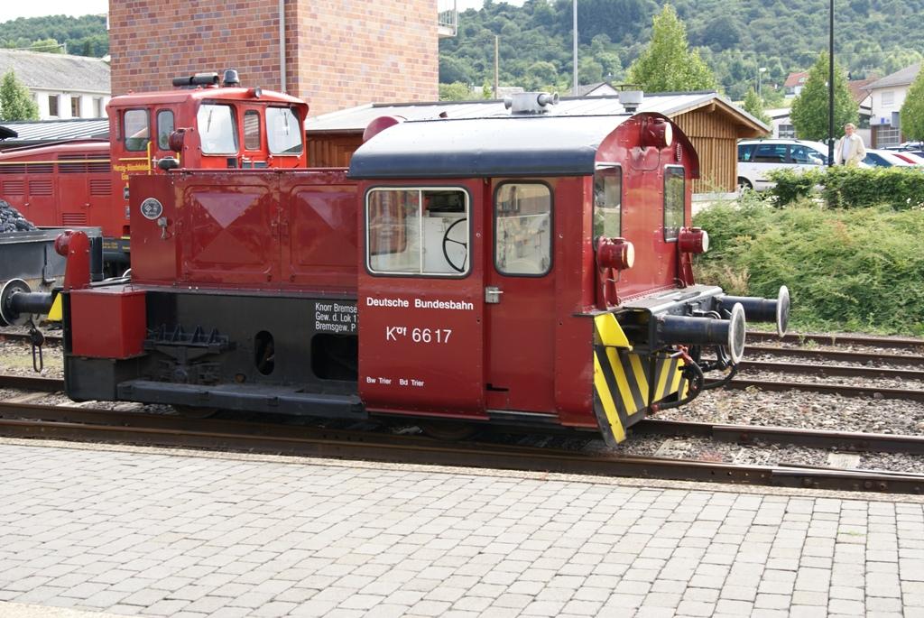

Edit: ...da fällt mir gerade ein, ich habe ja auch noch ein Köf Foto von der Losheimer Börse im August. Siehe hier: http://666kb.com/i/b1uqvrup534i1uqwk.jpg
Da sind die Tritte komplett schwarz. Aber die Lok ist ja auch nicht vollständig! Siehe fehlende Griffstangen und Trittauflagen.

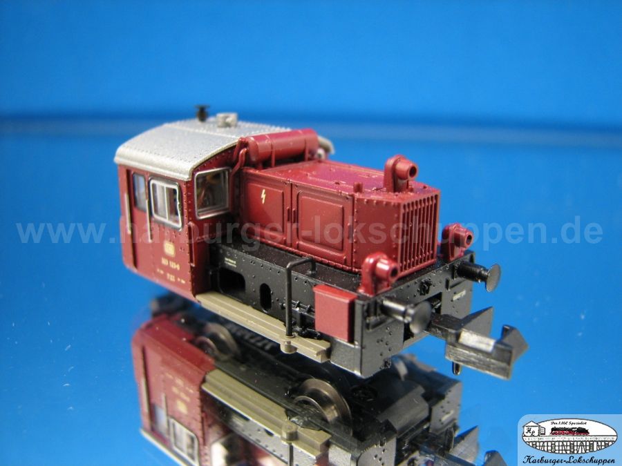

jetzt macht der Ingo schon so tolle Fotos* und du siehst das Kabelgewirr im "Führerhaus" nicht ? - ist wohl neues Merkmal für Weltklasse ? ...
* nur auf Bild 5 - der Unteransicht - sieht man keine Litzen hinter den Fenstern ...

@Günter, 42: Hab gerade beide Fotos im Fotoprogramm meiner Wahl verglichen - kann da aber keine groben Schnitzer erkennen - das man ein N-Modell nicht zu 100 % maßstäblich machen kann, sollte ja bekannt sein (Lampen da beleuchtet, Griffstangen, Nieten sind ein Philosophiefrage wie wir wissen) und gerade bei einem so kleinen Modell wird noch der eine oder andere Kompromiss zusätzlich nötig sein. Wer damit nicht leben kann, hat möglicherweise das falsche Hobby oder den falschen Maßstab?
Hoffe, Ingo und Karl-Ulrich habe nichts dagegen:
http://www.1zu160.net/files/koef-vergleich.jpg

So wie ich es in München gesehen habe, könnte die Schnauze wirklich zu breit sein, auf dem Bildervergleich bekomme ich auch so das Gefühl. Aber irgendwo muß bei dem Löcken halt der Antrieb auch hin und dann noch in digital!
Auf jeden Fall ist die Detaillierung im Vergleich zur Arnold deutlich besser und das bei dem geringen Aufpreis zur momentan aktuellen Hornold-Köf (die habe ich mir auch erst zugelegt).

Die einzige ansatzweise Kritik am Modell scheint bisher ja von Günter gekommen zu sein, obwohl der sich auch nicht wirklich traut...
"Nimm mal Fotos einer DB-Köf und stelle sie mit gleicher Abbildungsgröße neben deine Foto der Trix-Köf. Du wirst staunen..."
"Befolge meinen Vorschlag mit den Fotos dann wirst du sehen was ich meine."
"Aber das Gehäuse...  Schau dir die Fotos noch mal an."
Mensch Günter - sind wir hier bei irgendnem Ratespiel...? Sag doch einfach was dir nicht paßt, so kann man nur rätseln, obs die Nieten oder das fehlende Glas der Lampen sind... Und solang die Vergleichsfotos nicht aus demselben Winkel aufgenommen sind, nutzen Vergleichsfotos herzlich wenig

gleicher Blickwinkel wäre ideal, aber bei den beiden Bildern in vergleichbare Größe kann man was erkennen - Danke Ismael für die Vergleichsdarstellung
Ismael hat da auch schon genug zu den nötigen Kompromissenh geschrieben, alternativ sehe ich da nur ein 1/160 Einzelanfertigun die maßstabsgerecht, auch bei den Nieten ist. Aber wer will und kann das bezahlen.
Das einzige was mir bei dem vergleich negativ auffällt ist das Trittbrett und die aufnahme für die Griffstange - die Fotos von Ingo (ruhig weiter so, ist keine Kritik an deiner geleisteten Arbeit) sind halt zu gut
Aber wichtig ist die Frage, wie das Fahrverhalten auf der Anlage ist, und nicht nur auf 50 cm Gerade. Nicht nur Digital sondern auch Analog.
P.S. Günter was meinst Du, Dein Ratequizz  führt zu nix
was ich auf den Vergleichsfotos eindeutig erkennen kann, ist, daß die schwarze Fahrwerksverkleidung zu breit ist. Das muß man aber sicher als maßstabsbedingten Kompromiß in Kauf nehmen, die Radsätze sind nun mal so breit. Ist wie bei den Zylindern der Dampflokmodelle.
Was mir persönlich auf den Fotos nicht schmeckt, ist die "grobe" Detaillierung. Ich meine damit die Nieten und die Fugen, das wirkt irgendwie zu übertrieben (ich verspüre einen Hauch "Oppeln"). Da muß man aber für die Beurteilung der Gesamtwirkung wohl das Modell mal in der Hand gehabt haben.

Martin, die Trix-Köf ist breiter und höher als die Arnold Köf -also etwas pumeliger. Von den Dimensionen ist die Arnold Köf besser -was aber zumindest mir nur im direkten Vergleich auffällt. Weiter ist die Haube des MTX Modells vom Rahmenende weiter zurückgesetzt als das Arnold Modell -habe ich erst für einen Fehler gehalten, nach Fotostudie aber zu meiner Überraschung gemerkt, daß das auch beim Vorbild unterschiedlich war:
Hier nicht bis Rahmenende reichend:
http://www.railfaneurope.net/pix/de/diesel/shun...n-west1-05-02-09.jpg
Vergleich mal mit:
http://www.railfaneurope.net/pix/de/diesel/shun...23710MusVienenbg.jpg

ich sehe drei einfache Optionen zur Superung:
1. Kabel schwärzen
2. Lampengehäuse aussen schwarz innen weiß malen
3. Rangierergriffe weiß malen
Komplizierter wäre:
4. Rangierergriffe gar durch dünneren Draht ersetzen und deren runde Aufnahmen unter dem Tritt entfernen
5. Die Tritte farblich behandeln
Für mich kämen solche Veränderungen in Betracht, wenn ich mal zu viel Zeit habe

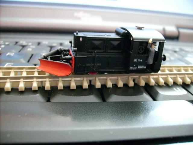

Also bleibe ich bei der Arnold...... http://666kb.com/i/b1vmkyz1nbzklk9iw.jpg
und irgendwann bekommt sie Verstärkung

Na ja wenn das Weltklasse sein soll, dann weiß ich wirklich nicht. Was mir an den Bildern auffällt:
1) Im Ganzen kommt sie recht grobschlächtig daher. Grifftstangen, Lampen, Fenstereinsätze, Pickel, da hilft auch kein Clearasil. Wieso muss so eine Lok unbedingt beleuchtet sein? Muss man sicher im Original sehen um sich ein endgültiges Urteil bilden zu können.
2) Der Drahtverhau im Führerstand
3) überhaupt der Zwangsdekoder. Die Frage ob sie im Analogbetrieb überhaupt einsetzbar ist bleibt bislang unbeantwortet.
4) Der Kuppelabstand zu angehängten Wagen dürfte gigantisch sein, soweit wie die Kupplung herausragt. Wozu braucht es eigentlich einen Normschacht wo es eine Normkupplung gibt.
5) Wie groß ist sie eigentlich (LüP). Anhand des 3. Bildes würde ich schätzen ca 45-50 mm statt der maßstäblichen 40 mm. (Kupplung nachgemessen und im Dreisatz umgerechnet). Das ginge dann fast in Richtung TT...

ad 1 - man muss unterscheiden zwischen Macro-Foto und Betrachtung mit freiem Auge. Im Micro-Modellbau müssen zwangsläufig manche Detail bewusst überzeichnet werden, damit man sie ohne Lupe überhaupt wahrnimmt.
ad 2 - das ist verbesserungswürdig

ich habe jetzt schon ne Viertelstunde gesucht und noch kein Vorbildfoto gesehen, bei dem die Seitenfenster auch falschrum montiert waren ...
http://www.deutsche-kleinloks.de/images/deutz_57264_53.jpg
( http://www.deutsche-kleinloks.de/index.php?nav=1001323&lang=1 )
Das Fenster ist nämlich nicht symmetrisch und "die größere Scheibe" ist beim Vorbild bisher immer vorn (andere habe ich noch nicht gesehen) - und somit ist die Strebe immer zur Türe weisend. Oder hat jemand schon ein Model mit richtig eingesetztem Fenster vorgefunden ?
