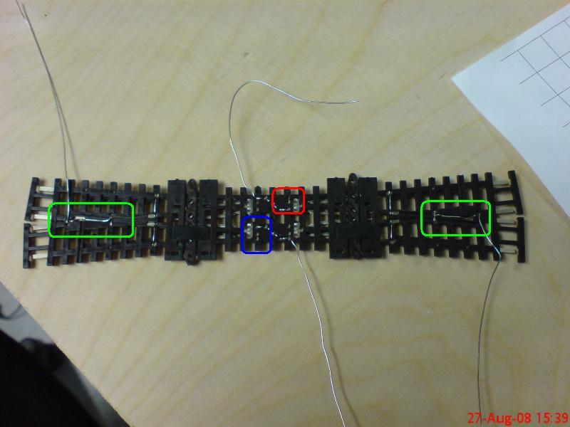

ich hätte noch eine Verständnisfrage zur Peco DKW, bzw. Weichen, die ich unter SX im digitalbetrieb einsetzen möchte.
An der DKW sind ja bereits passende Lötbrücken mit Anschlußdraht und Draht für die Polariesierung montiert. Siehe Foto: http://666kb.com/i/b1lm6ml7p9153b9eq.jpg
Die Polarisierung erfolgt über die gegenüberliegende Stellschwelle.
Die DKW wird dann von den äußeren Brücken (Rot und Blau) an die Fahrspannung bzw. den Besetztmelder angeschlossen.
Bis hierhin ist soweit alles klar.
1. Muss man nun generell, also Zweiseitig, die umgebaute Weiche oder DKW isolieren, oder reicht es aus lediglich die Herzstück-Weiterführung zu isolieren und nur nach dem Herzstück wieder ein zu speisen? Denn dies ist ja für eine Weichenstraße erheblich einfacher zu realisieren und sollte in digital doch ausreichend sein. Oder?

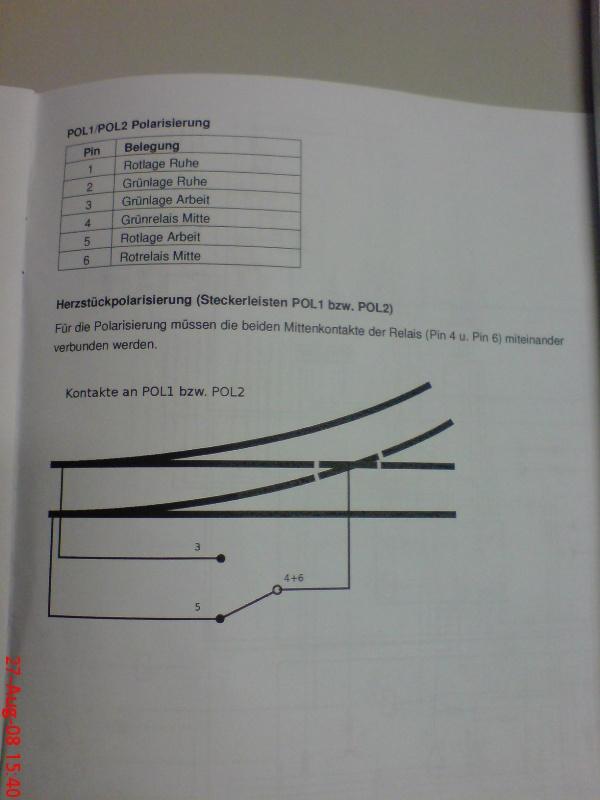

2. Wozu sind Pin 1 und 2 von MB-Tronik von der Polarisierung noch einsetzbar? Siehe Foto: http://666kb.com/i/b1lm5cbdbediu57j6.jpg

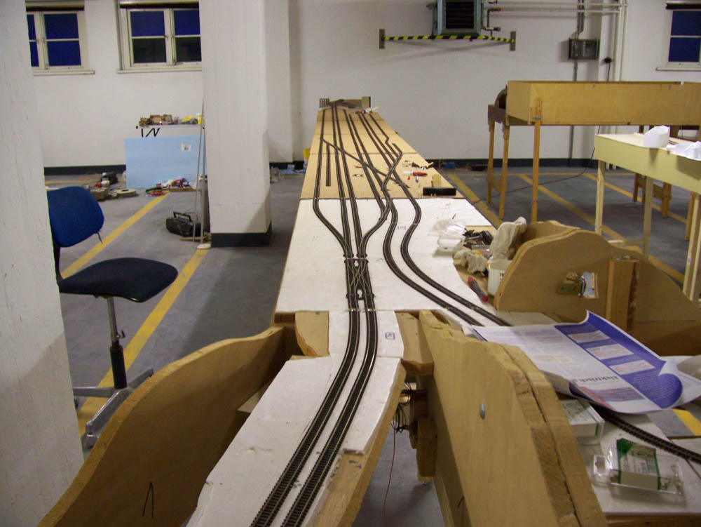

es reicht, die Isolierung nach den Herzstücken einzubauen. Ich hatte zwar in dem Bahnhof:
http://666kb.com/i/b1loqhtiwivkfq470.jpg
alle Gleise isoliert, aber auch nur, weil mittels Umschalter der Strom entsprechend der Weichenstellung weitergeleitet wird.
