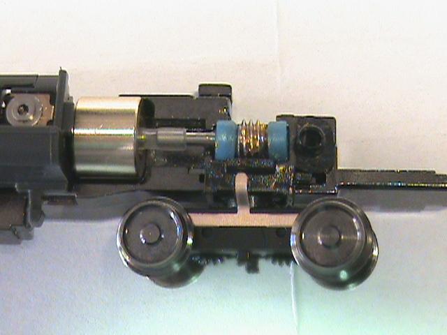

Der Unterschied,
sind die Lager der Kardanachse. Die Verlängerung der Motorwelle.
Ursprünglich schwarze viereckige einfache Kunstoff-Lager-Buchsen.
Neu sind abgerundete Metall-Lager die einigermaßen frei beweglich sind. Sie lagern in blauen runden Kunstoff-Führungen.
Damit wollte man wahrscheinlich die "Verklemmungen" im Rahmen umgehen.
Die Lager sind nun wesentlich besser. Aber die Runden-Kunstoff-Buchsen bewegen sich ziemlich locker in den Rahmenaussparungen. Die Kardanwellen fangen an zu "schlackern".
Dadurch wird der Abtrieb  (Kontakt zwischen Schnecke und Zahnritzel)  sehr unruhig.

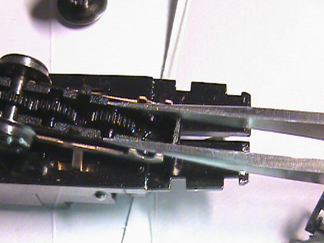

Und langsam habe ich eine Methode gefunden diese Lok´s auch wieder einigermaßen einfach wieder zusammen zu bauen.
Kleiner Tipp: Drehgestellblenden ab,
Gehäuse mit Motor und Drehgestellen zusammen drücken.
Dann nur die Bodenwanne darauf.
Verklemmte Schleifkontakte mit einer Pinzette aus den Stromblechen befreien.
Die Motorlager richtig positionieren. Weiteres ergibt sich dann vor Ort.
Werde ich dann auch mal an den E10'nern ausprobieren.
Bin ja gespannt was die V60 für Überraschungen birgt.
Aber dass ist genug Stoff für neueThreat´s.

Hallo Hans-G.,
erweiterter Tipp zum Zusammenbau: Nicht nur Drehgestellblenden ab, sondern Achsen + Stromschleifer auch noch ausbauen.
Dann alles wie von Dir beschrieben zusammenbauen, am Schluss Stromschleifer und Achsen einsetzen, Drehgestellblenden drauf, fertig.
Ohne Schleifer & Achsen braucht man beim Einsetzen des Drehgestells nur noch auf die Drehgestellhalterung + Schneckeneingriff zu achten. Es verklemmt sich dann nichts an den Kontaktblechen, die Kontaktbleche werden geschont und es gibt kein Pinzetten-Gefummel mehr.
Beitrag editiert am 16. 07. 2008 11:06.

Um die Lok zu zerlegen,
wird sowieso die KK mit ausgebaut.
Die Schleifkohlen mitsamt den Federn können durch die von den neueren MTx-Lok getauscht werden, das ist kein Thema. Ein Thema ist, dass Lehmke so einen "dummen" Tipp gibt.
Bei der Hitzeentwicklung gibt der Federstahl leicht nach und wird härter. Also Kohlen kürzen... Ist aber nicht die Ursache.
Einfach mal die Lager der Motorachse weglassen, der Stromverbrauch sinkt heftig.
Leider "schlackern" dann die Schnecken über den Abtriebsritzeln.
Hier sollte Lemke ansetzen. Denn nur hier hat es Sinn.
Hans-G.

das unterstreicht meine Theorie, dass der Antriebsstrang in sich verzogen ist. Aber die Stromaufnahme der ausgebauten, leer laufenden Motors ist dennoch auch zu hoch.
Subsummieren wir einmal die möglichen Fehlerquellen:
- der Motor selbst
- die Wellenlager im Zusammenhang mit der Silikonschlauch-Kupplung
- Schneckeneingriff
- Schleifen der Spurkränze am Kupplungsträger
ich habe die Lok (wie von Lemke empfohlen) zerglegt und die Kohlestifte gekürzt. Die Stromaufnahme ist bei nicht eingebauten Motor immer noch zwischen 350 bis 400 mA. Das ist meiner Meinung nach immer noch viel zu hoch. Der Motor wird immer noch heiß, aber nicht mehr so heiß wie vorher.

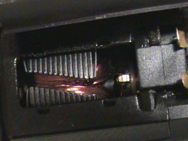

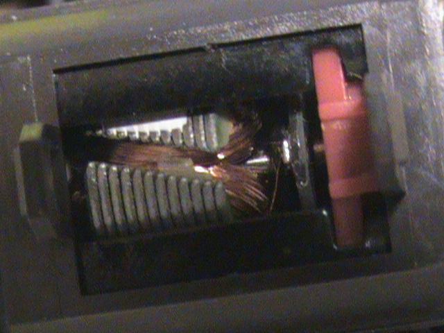

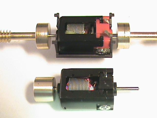

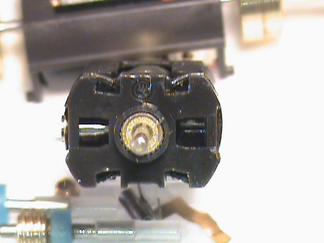

habe mir jetzt die Mühe gemacht den HT Taurus Motor zu zerlegen und zu reinigen.
http://666kb.com/i/b15c4dwuguxxflcrc.jpg
und nur die Kohlen rein:
http://666kb.com/i/b15c6k9tivea0vc2g.jpg
gemessen und verglichen mit dem MTX Motor
Also ohne Mechanik und die Motorlager (Schilde) professionell geschmiert.
http://666kb.com/i/b15c7xwadhk3mfkd4.jpg
Fazit: Optisch fast der gleiche Motor.
Jedoch hat jede Wicklung im Schnitt nur 10Ohm.
Der Trix-Motor hat pro Wicklung mehr als 30Ohm.
Beides rein ohmisch gemessen.
Daher auch der erhöhte Stromverbrauch.
Der Motor ist innerhalb kurzer Zeit, im Gegensatz zum Trix-Motor heiß geworden..
Der Lauf ist auch ganz, ganz anders.
Darauf kann sich jetzt jeder seinen Reim machen....

da stimmt wohl etwas mit Nennspannung / Nenndrehzahl nicht. Handelt es sich "irrtümlich" um 6 Volt Motore??? Hier wird anscheinend versucht, mit einem Motor mit zu niederer Nennspannung eine zu hohe Drehzahl zu erreichen.
Auf dem Foto oben sieht man auch den Unterschied in der Drahtstärke der Ankerwicklung.
Mit 10 Ohm kann man den Digitalbetrieb vergessen. Lenz schaltet z.B. unter 30 Ohm bei der Motor-Kurzschluss-Prüfung beim Einschalten des Decoders mitunter schon ab.

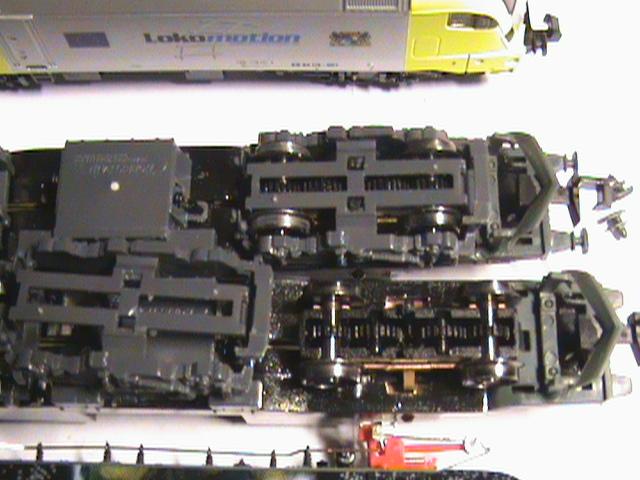

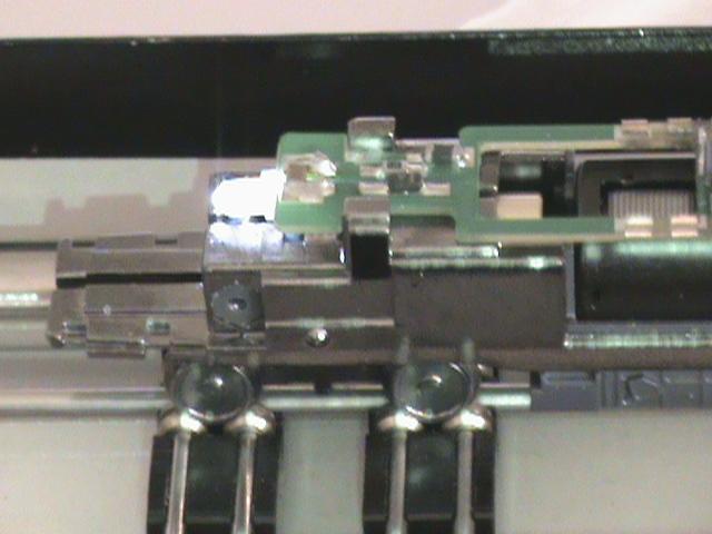

Habe den "Bock" in mühevoller Arbeit  wieder zusammengesetzt (ca. 3 Std.).
Immer wieder gelockert und positioniert.
Wenn man hier sauber und "pingelig" bastelt,  fährt die Lok recht ordentlich.
http://666kb.com/i/b15kq0rc0kwfk5u5x.jpg
http://666kb.com/i/b15kr20wafwg5wl4l.jpg
http://666kb.com/i/b15ksu6h22avtzab9.jpg
http://666kb.com/i/b15ktrc5wt5fxzpbp.jpg
http://666kb.com/i/b15kuryyj51wrzw1h.jpg
Hans-G.

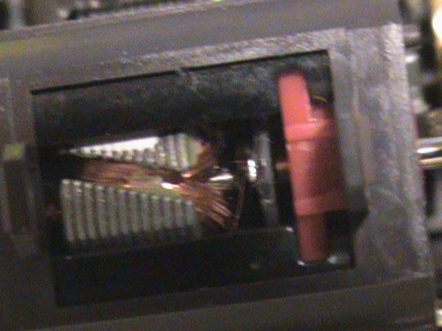

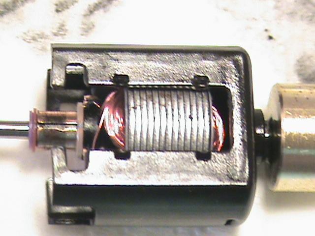

EDIT: Und weil´s so schön ist mal die Wicklungen der Motoren im Vergleich.
Der mit dem roten Kommutatorlager ist der von MTx.
HT Taurs:
http://666kb.com/i/b15l41r154x5ma67p.jpg
Man sieht dass sich durch meine "heissen" Testläufe (bis 16V DC ohne Vorwiderstand) die äußeren Anker-Spaltpole schon verformt haben. Einfach wieder hingebogen und gut ist´s...
Trix:
http://666kb.com/i/b15l5p52v4xrfq22d.jpg
http://666kb.com/i/b15l6dz2u5wfasd85.jpg
Naja ein bisserl unscharf, aber hier fehl mir das richtige Objetiv.
Bis bald
Hans-G.
Beitrag editiert am 11. 08. 2008 20:46.

je Wicklung ca. 12,5 Ohm! Stromaufnahme bei 12V: 80mA unbelastet.
ImVergleich dazu ein 3-pol Faller 12V-Motor: ca 30 Ohm.
Vor Jahren hat Gerhard Peter mal einen Vergleich verschiedener N-Bahn Motoren, Drahtstärke, Windungszahl und Stromaufnahme veröffentlicht, aber welche Ausgabe???
Grüße Michael Peters
wir sollten eigentlich nur den Klemmenwiderstand betrachten. Bei Messung an 2 benachbarten Polen misst man beim 3poler 1-parallel-2-serie (R || 2R) und beim 5poler 1-parallel-4-serie (R || 4R).
Hallo, und noch was zur Taurus. Ich habe mich, bei heimlichen, Digitalisierungsversuchen gewundert, dass so mancher Decoder die Taurus nicht mag.
Nun mal eine Gegenüberstellung zur MT E10 - beide neu im original Zustand:
die MT E10 110mA die Gleisspannung sieht so aus:
http://www.pictureupload.de/originals/8642/120808185556_sonstige_mt_e10.jpg
die Taurus 230 mA und was macht sie aus der Gleisspannung?:
http://www.pictureupload.de/originals/8642/120808185551_sonstige_ht_taurus.jpg
Ein Motor der solche Impulse erzeugt kann schon dem ein oder anderen Decoder oder Regler Kopfzerbrechen machen.

ich folgende Mail von Herrn Lemke erhalten.
Als Ursache für das Heißlaufen wurden nun tatsächlich die Schneckenlager identifiziert. Die Toleranzen der Kunststoff-Buchsen seien durch Wechsel des verwendeten Kunststoffes zu eng. In Kürze wird es einen neuen Lagersatz geben, dieser kann kostenfrei angefordert werden.
Also bitte die Kohlen nicht ändern.
