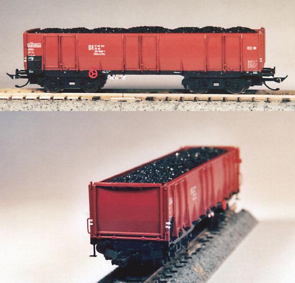

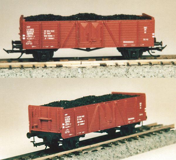

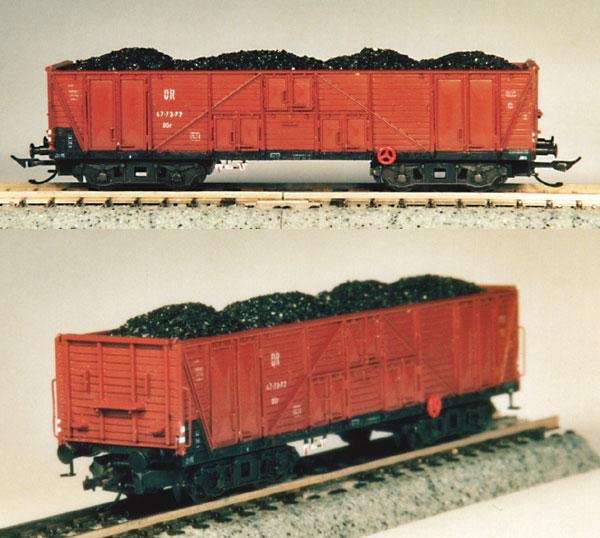

4. Umbau der gesamten Palette der O-Wagen (zuletzt von Prefo). Neue Puffer, tw. neues Sprengwerk, Rangiertritte von Kuswa, Hammerschmid-KKK. Stellvertretend ein Wagen:
http://666kb.com/i/ayychqa5p6am5akh8.jpg

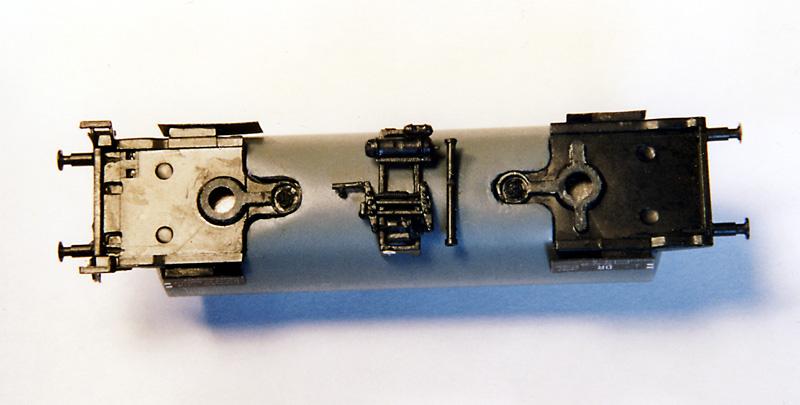

wie oben schon geschrieben, erfolgte der grundsätzliche Umbau des Kesselwagens vor nun fast 20 Jahren. Für eine Baubeschreibung muß ich ein wenig Erinnerungen bemühen. Damals stand der besagte TT-Kesselwagen vor mir und ich bemühte mich, diesen so genau wie möglich in N umzusetzen. Andere Darstellungen hatte ich damals nicht.
Ein Piko-Kesselwagenuntergestell habe ich zersägt, auf jeder Seite 25 mm von der Pufferbohlenvorderkante weg. Dann habe ich die Teile so bearbeitet, daß die Seitenwangen des Rahmens eine Länge von 17,5 mm haben und mittig einen 4 mm breiten Steg gelassen, damit das Loch für die Aufnahme der Zapfen (dient der Verbindung Kessel/Untergestell) des Kessels erhalten bleibt.
Einen Kessel habe ich so zersägt, daß ein Teil entsteht, mit dem ich den anderen Kessel unten geschlossen habe. Dann wurde der neue Kessel an den Enden so ausgespart, daß die zugeschnittenen Unterteile eingesetzt und befestigt werden können. Im Bereich der inneren Radsätze habe ich unten den Kessel leicht konisch geschliffen, damit die Drehgestelle schwenken können, da ich den Wagen auch maximal "tiefergelegt" habe. Das sieht man aber nicht. Heute habe ich Luck-Radsätze, da wäre das evtl. nicht mehr nötig.
Die "Armaturen" sind einerseits das Bremsgestänge mit Luftbehältern, andererseits Rohre, die ich entsprechend dem TT-Wagen mit diversen Rundmaterialien nachempfunden habe. Wo die Luftbehälter herkamen weiß ich nicht mehr. Das Bremsgestänge hatte ich mit Knete vom Untergestell abgeformt und dann abgegossen. Gegossen habe ich nach einer in der DDR-Modellbauszene bekannten Methode. Man nahm den damals handelsüblichen 2-Komponentenkleber EP 11, mischte die Komponenten, erhitzte die Mischung in einem Löffel über einer Kerze bis es dünnflüssig wurde und goß es dann in die Form. Das Ganze härtete dann weiß aus. Die Teile kamen dann auf einen selbstgefertigten Rahmen. Silokongießformen konnte man damals übrigens aus Cenusil herstellen.
Auf der Seite gegenüber der Bremserbühne kam noch ein separates Teil mit ausgefeilten Langlöchern, das geneigt zur Kesselstirnwand liegt. Beim TT-Modell ist es zum Rahmen hin offen. Spätere Darstellungen zeigen aber, das es mit dem Untergestell eine Einheit bildet. Bei der letzten Verfeinerung habe ich den Spalt zwischen diesem Teil und dem Untergestell verspachtelt.
Letzlich wurde noch der zweite Laufflsteg auf der Kesseloberseite aus dem übriggebliebenen Teil des zweiten Wagens angefertigt.
Wie gesagt, die Bilder sind eingescannte Papierbilder, die sehr scharf sind und alle Details hervorragend wiedergeben. Um so enttäuschter bin ich über die Scanqualität. Habe darum noch mal experimentiert, das Ergebnis ist aber nicht wirklich besser:

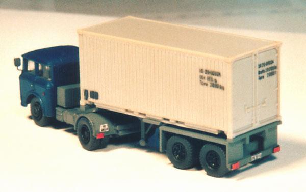

danke erstmal für die positive Kritik. Ich habe noch etwas eingescannt:
http://666kb.com/i/az1g7v7xfas9u45eo.jpg
http://666kb.com/i/az1g9pi1ehisyv3og.jpg
http://666kb.com/i/az1gbp8gr7asxjcdc.jpg
http://666kb.com/i/az1gcobdwm0qm6t0g.jpg

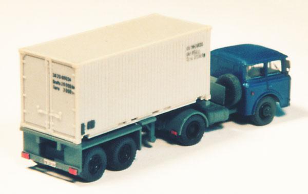

Wie man sieht, handelt es sich um einen Skoda-LKW-Umbau, Modelle von Permot/Hruska.
Auch dazu gibt es eine kleine Geschichte. Der generelle Umbau erfolgte mal wieder damals ungefähr in der Wendezeit. Als Vorbild diente das entspr. HO-Modell. Der Rahmen des Kippers wurde gekürzt, die Schutzbleche der Pritsche angebracht und diese typische Aufliegeraufnahme mit der geschlitzten Platte nachgebildet. Der Auflieger wurde komplett aus zurechtgefeilten Profilen auggebaut. Der Container stammt von Piko.
Das Modell war zwar interessant, hat mich aber nie so recht befriedigt. Es konnte die Schwächen des Ausgangsmodells nicht verbergen. Die Räder sahen grauenvoll aus, die vordere Stoßstange auch nicht besser und die Ersatzradaufnahme wirkte plump. Das Fahrerhaus dagegen finde ich auch heute noch gelungen.
Nach einem schweren Vitrinenunfall war das Modell erst mal arg lädiert. Es lag lange in der Wartekiste, wurde immer mal zur Begutachtung rausgeholt und wieder ergebnislos weggepackt. Irgendwann in der 2. Hälfte der 90er habe ich mal bei Hruska mit dem lädierten Modell  vorbeigeschaut, ob er evtl. paar Ersatzteile hätte. Ich bekam gleich eine kleine Pappschachtel voller Skoda-Teile.
Es zog sich aber immer noch hin, bis ich mal auf einer Börse so einen Roco-Truck erstand. Da waren klasse Räder( mit separaten Felgen und Reifen) dran. Also Felgen und Räder abgießen und los. Leider kam das Hochwasser 2002 dazwischen (zum Glück habe ich alles wiedergefunden) und dann ein erneuter Dornröschenschlaf.
Vor ca 2 -1 1/2 Jahren habe ich mich dann aufgerafft. Aus der Hruskakiste das beste Fahrerhaus rausgesucht, Grate entfernt, exakt passend gefeilt und eine Inneneinrichtung gebaut. Vorher natürlich den Rahmen repariert und vervollständigt. Dabei gleich die Stoßstange dem Fahrerhaus angepaßt und profiliert. Dann eine neue Reserveradaufhängung gebaut. Zum Schluß noch diverse Kleinigkeiten, wie Spiegel, Scheibenwischer, Lenkrad, Fahrer, Nummernschilder, Rücklichter, Scheinwerfer "verglasen". Nur an dem Teil an der Stoßstange, in dem die Abschleppstange befestigt wird, bin ich leider gescheitert. Außerdem wurden das Fahrerhaus und die Stoßstange neu lackiert, der Rahmen natürlich auch.

nochmal 2 Bilder zur Ergänzung:
Der Kesselwagen von unten (ohne Drehgestelle)
http://666kb.com/i/b2q8s0r6mmqivowi4.jpg
Der Skoda ohne Container und getrennt
http://666kb.com/i/b2q8t1obka1y39cb0.jpg

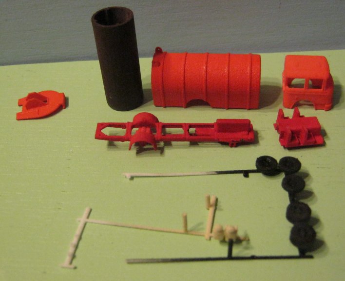

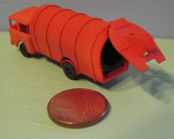

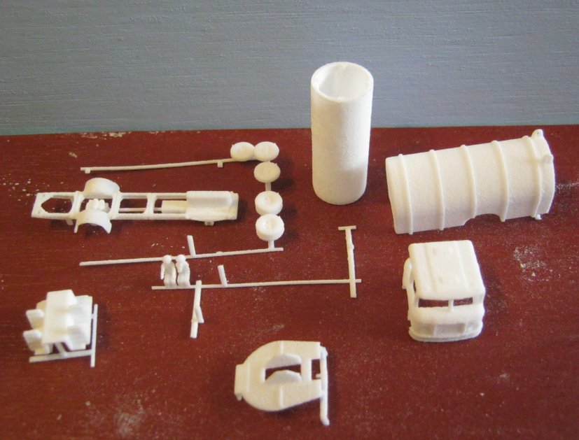

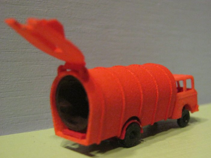

super Idee ! Hut ab ! Werde ich kaufen ! Aber viel Schleifarbeit nötig Oder wird es da noch glatten Druck geben ?
Wie ich geschrieben habe, WSF war kurzfristig wegen des Ausstellungstermins die Wahl.FUD bei Shapways dauerte mindestens 2 Wochen, das Selektive Lesersintern (=WSF) dauerte in Leipzig nur ca. 1 Woche, darum habe ich es dort machen lassen. Ausserdem drucken sie in Leipzig mit SLS noch details wo Shapway schon bei FUD die Wandstärken bemängelt.
Die Teile werden noch einmal neu angeordnet und Kabine sowie Aufbau und Kleinteile  in FUD oder FXD bei Shapways gemacht,  Inneneinrichtung und Rahmen werde ich wohl in Leipzig machen lassen denn das muß ja nicht so glatt sein.
