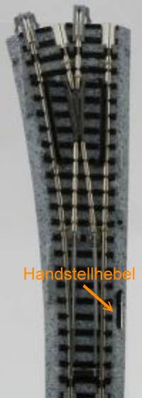

"Die Weichen sind hübsch mit eingebauten Antrieben versehen. Die brauchen allerdings Gleichnung macht. Gibt's auch im Kato-Programm. Alternative: selber basteln."
Hallo Werner, kannst du den 2. Satz nochmals korregieren, ich kann mir daraus keinen Reim machen.
Gruß Bernd
Bernd,
die Weichen brauchen Gleichspannung. Genau gesagt einen Impuls mit entsprechender Polung (ca. 0,5 -1 sec. lang).
Der Umschaltvorgang erfolgt dann durch umpolen des Impulses.
Ah, danke Günter für die Erhellung! Gruß Bernd
die Kato-Gleise lassen sich (da "unten" hohl) schlecht kleben, schrauben ist eine bessere Alternative. Vor allen Dingen unter den Weichenantrieben kann man so im Notfall (zwar noch nie erlebt) was erreichen.
Laut Aussage von Noch verwenden sie dort die Märklin-C-Gleisschrauben. Normalerweise ist das Geräusch recht leise, sollte es sich "Aufschwingen" würde ich das Sperrholz entsprechend versteifen.
@ 18/19:  Die Weichenantriebe sind so gut, dass man mit einem 1 A - Trafo problemlos 4 Antriebe gleichzeitig (!) schalten kann und zwar absolut zuverlässig (!).
Auch hab ich mal probeweise mit 6 Volt Halbwelle geschaltet: ebenso zuverlässig (!), wäre also auch eine Möglichkeit mittels Diode zu schalten!

Kann man die auch von Hand betaetigen ?
Sepp
Ja, mit dem schwarzen Stellhebel, hier mal als Beispiel bei der "kleinen" Weiche:
http://666kb.com/i/b1rg1dc0byyx5zqw8.jpg
Beitrag editiert am 02. 09. 2008 09:49.
Peter 8,
danke - was ist der Unterschied zwischen 'kleiner' und 'grosser' (nehm' ich mal an) Weiche?
Sepp
Der Abzweigwinkel....
