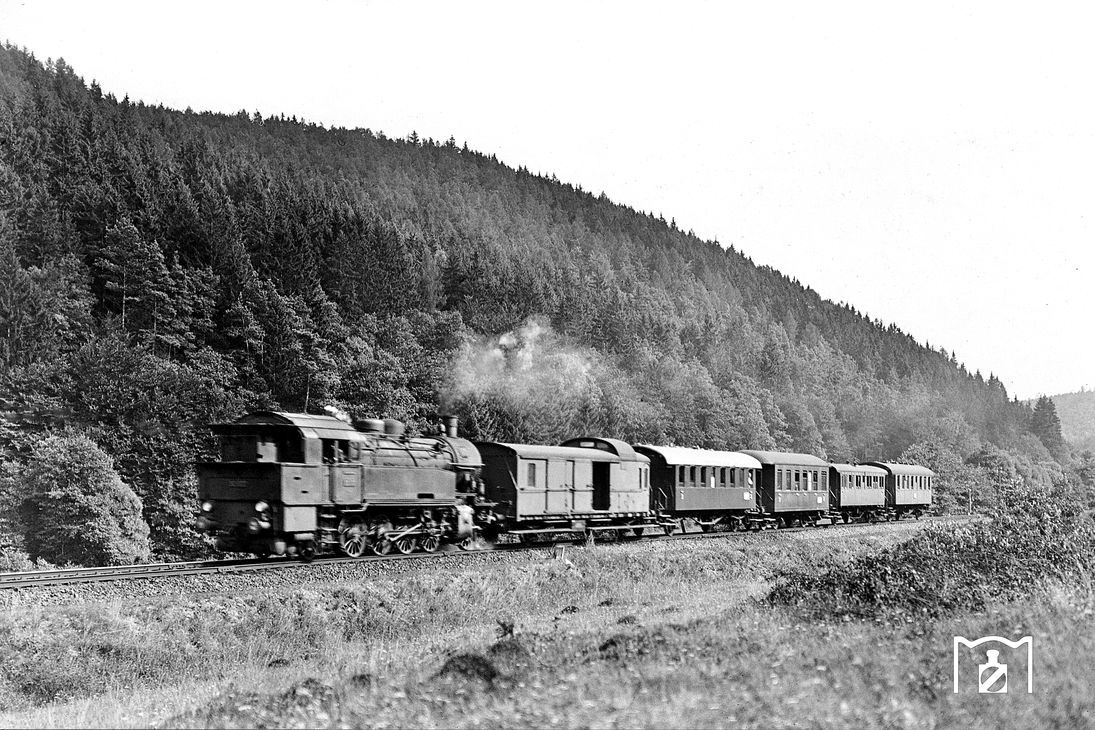

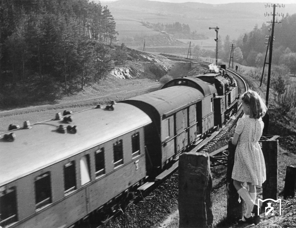

Hallo andi1711,
ich kann einen Link, zum Durchlesen nennen.
https://www.google.de/url?sa=t&rct=j&q=...aMwcMPVroYEW7Q-BrQUA
http://www.eisenbahnstiftung.de/images/bildergalerie/21062.jpg
http://www.eisenbahnstiftung.de/images/bildergalerie/13694.jpg
http://www.eisenbahnstiftung.de/images/bildergalerie/14965.jpg
Die T18 war zu Anfang nicht auf der Bahnlinie, sondern die T9.3. Aufgrund der starken Steigung von 1:30 zwischen WI-Dotzheim und der Eisernen Hand dürften die Loks nur 4 - 5 Wagen geschafft haben.
Also 1.;2.;3.;4.Klasse und Packwagen wären nicht verkehrt. Aber ich war nicht dabei. Zu meiner jungen Zeit hat es da geknattert oder die Akkus sind da schon gefahren. Es dürften die Arnold Wagen oder die Wagen die Herr Schlosser als Bausatz hatte, gefahren sein.
Kurt Hegermann
