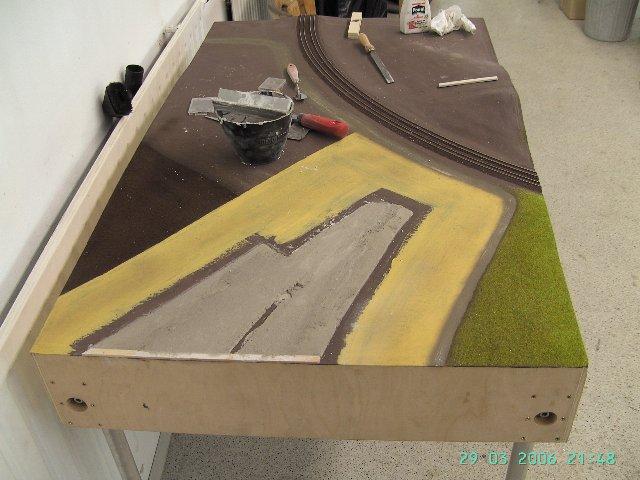

Hab dann die langen Grasfasern verlängert, indem ich den ungemähten Bereich mit Gips um 5mm angehoben habe. Kanten mit Holzleisten eingefasst, damit nichts wegbrechen kann.
http://666kb.com/i/awsfmr0bng1i70u0g.jpg

Am Rand bleiben die Fasern nicht senkrecht stehen. Gibt keine schöne scharfe Kante, sondern einen schönen Radius bis zum niederen Gras (gemähten Korn). So schön und gleichmässig der Radius auch war,  … Ich wollt ihn nicht!
Deshalb wurde der ganze ungemähte Bereich noch mal mit 5mm hohen Holzleisten bündig eingefasst.
Die wurden dann mit langen Grasfasern mitbegrast(mit dem Elektrostaten)  und nach dem Trocknen wieder entfernt (erst mit dem Bastelmesser die Trennkante vorschneiden, sonst reisst man das Kornfeld wieder teilweise runter).
Jetzt hatte ich meine scharfe Kannte, aber das Holz war sichtbar.
Dann die sichtbare Holzfäche mit Kornfarbe gestrichen, war aber immer noch eine glatte Fläche.
Deshalb noch mal Leim in der Kante aufgetragen und noch mal mit dem Elektrostaten die Kante  mit langen Fasern begrast. Diese Fasern wurden dann sofort, noch vor dem Trocknen mit einem feinen Kamm nach oben frisiert.
Alles trockenen lassen und dann mit der Airbrush die Farbe aufgetragen.
So siehts jetzt aus.
