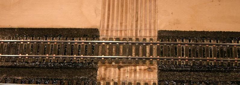

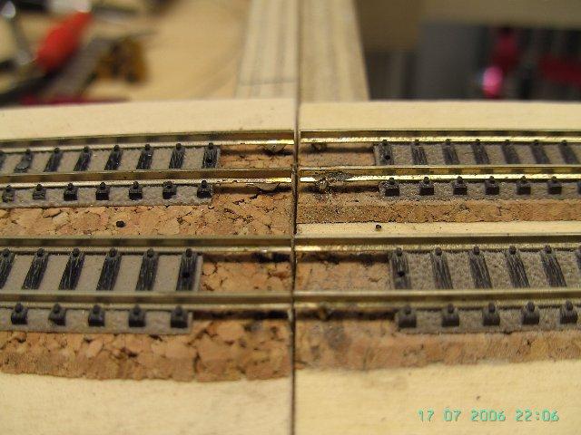

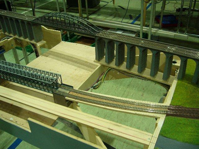

Hallo Jürgen,
wir haben auf unserer Vereinsmodulanlage(Eisenbahnfreunde99) Fleischmann Gleise verbaut. Fast nur Flexgleise. Gleisenden Schotterbett ca 1cm weggeschnitten, 2 Messingschrauben am Modulende und die Gleise darauf verlötet. Danach das weggeschnittene Schotterbett wieder drumrum angepasst, beigeschottert(nur aussen).
Wir fahren Selectrix Digital (schnelle Kurzschlussabschaltung) und haben allerdings festgestellt, dass die Weichen(ohne leitende Herzstücke) sehr kurzschussempfindlich sind ( Fällt beim Analogfahren nicht auf). Das konnten wir durch Nacharbeit im Bereich der Herzstücke verbessern. Die neuen Doppelkreuzungsweichen sind aber ganz schlimm, keine Heilungsmöglichkeit bis jetzt gefunden. Die alten mit dem runden Drehpunkt in der MItte sind besser.
Bogenweichen haben wir nicht im Einsatz.
Bilderserver geht gerade nicht, stell Dir später noch Bilder der Befestigung und Übergang hier ein.
Ich will aber bei meinen nächsten Modulen mal mit Peco Code 55 arbeiten, auch wegen der schlankeren Weichen. Bisher überwiegend gutes gehört und gesehen.
Gruss Klaus
Tante Edith packt die Bilder dazu.
http://666kb.com/i/aw4ptoqezspwzolaj.jpg
http://666kb.com/i/aw4pu59y12kvl3vt7.jpg
http://666kb.com/i/aw4purth0zni9pkgb.jpg
Tante Edith ist fleisig und hat fest mit gestellt ergänzt.
Beitrag editiert am 15. 02. 2008 19:24.

Hallo Jürgen,
der 666kb Server hat wohl heute bischen Probleme.
Wir haben Kork unter den Gleisen, ist aber genauso laut wie ohne. Wenns leise werden soll ist uns zu viel Aufwand nötig.
Die Variante von Michael @4 ist hat auch Vorteile. Man kann zwar nicht beischottern und brauch etwas länger um die Gleise einzufügen, dafür geht das Ausrichten der Module schneller, weil die nicht ganz so exakt stehen müssen.
Wir haben unter den Modulen noch eine zweigleisige Rückführung, Mit Passungen am Modulübergang geht der Aufbau recht flott und ist von einer Person alleine zu schaffen.
Gruss Klaus
