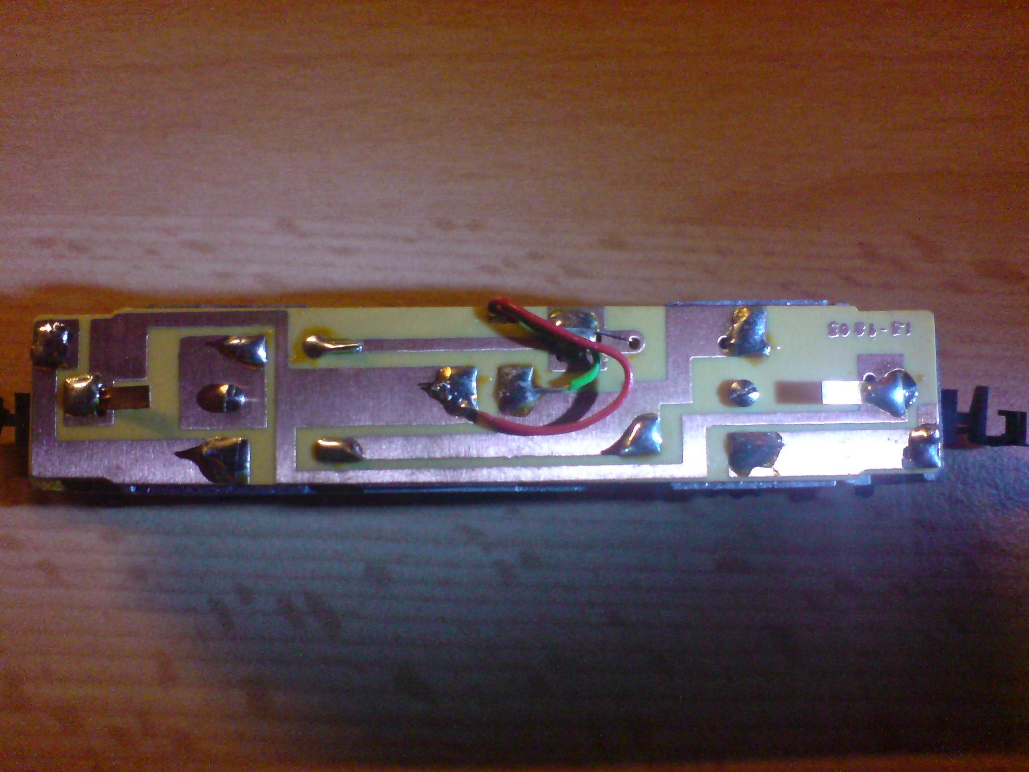

habe heut als Feierabendbastelei eine lang gehegte Idee umgesetzt: aus einer Streifenrasterplatine eine Tauschplatine herzustellen. Herhalten musste dafür eine Mtx BR111 (12932) aus den 90ern. Die hatte ich mir kurz vor der mehrjährigen "Hobbypause" noch gekauft, seither war sie in der Schachtel. Also einmal die komplette mechanische Wartung (entölen, nachschmieren, Kontakte/Räder reinigen) und analog eine Stunde einfahren.
Nun zur Platine. Eigentlich ist diese nicht nötig, es sei denn, man will weder an den Gewichtsblöcken rumfräsen, noch die Originalplatine zerschneiden. Zwischen Platine und Gehäuse ist zu wenig Platz für den Decoder.
Als erste habe ich die Originalplatine ausgebaut und alle Bauteile davon abgelötet. Das war nötig, da ich sie als Schablone verwenden wollte. (Zum ausmessen und nachzeichnen hatte ich keine Lust). Dann einfach längs zu den Lötstreifen auf eine Streifenrasterplatine (RM 2,5) so aufgelegt, dass ganz knapp 6 parallele Streifen draufpassen. Umriss und Bohrlöcher für Halteschrauben, sowie für die Federbleche für die Glühlampen angezeichnet. Nun noch den Platz für den Decoder (DHL160) eingezeichnet. Danach noch die notwendigen Trennstellen/Drahtbrücken ausgetüfelt und aufgezeichnet. Der Rest war dann einfach: Platine ausfräsen mit der Trennscheibe, Montagelöcher bohren, Decoderplatz ausfräsen, Lötpunkte verzinnen. Unter den Decoderplatz habe ich einen Streifen stabiles einseitiges Klebeband angebracht, zur Isolation und Fixierung. Lampenfederbleche eingelötet, Decoderlitze zu den Motorkohlenblechen angelötet, Platine in der Lok montiert. Alles kurz mit dem Multimeter durchgemessen und zum Schluß den Decoder eingesetzt und an die vorbereiteten Lötpunkte angelötet.
--> ab aufs Programmiergleis damit --> durchatmen --> funktioniert!!
So, gleich gibts noch ein Bild dazu.
Daniel

So, hier noch ein Bild mit einer guten Kamera:
http://www.mikeleit.de/N-Spur/P1010142.JPG
Nächste Idee für weitere Tauschplatinen: statt der original Federkontaktbleche zu verwenden, kann man diese auch aus etwas Kupferblech ausschneiden und einlöten.
Gruß Daniel

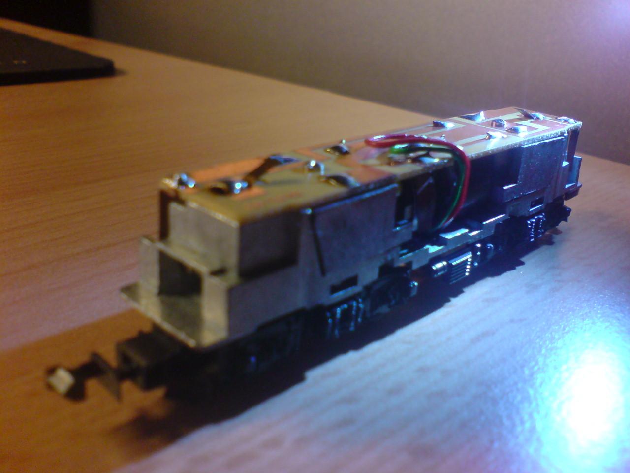

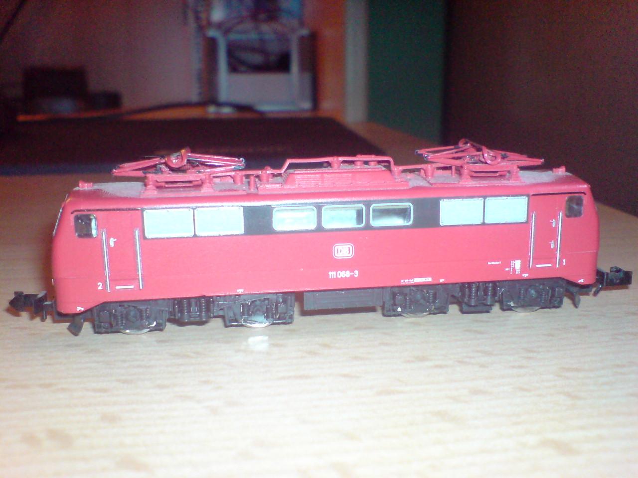

Ein Bild von der Originalplatine wäre natürlich gut - und die Maße (Länge x Breite), dann seh ich sofort, ob die Platine passt.
So, hier die Maße:
Länge: 81,15mm
Breite: 15,6 mm
Stärke: 1,0 mm
Dann noch ein paar Bilder. Tut mir Leid, dass die so unscharf sind, aber ich habe eine alte Sony-Kamera mit 3 MP und keinen Makromodus.

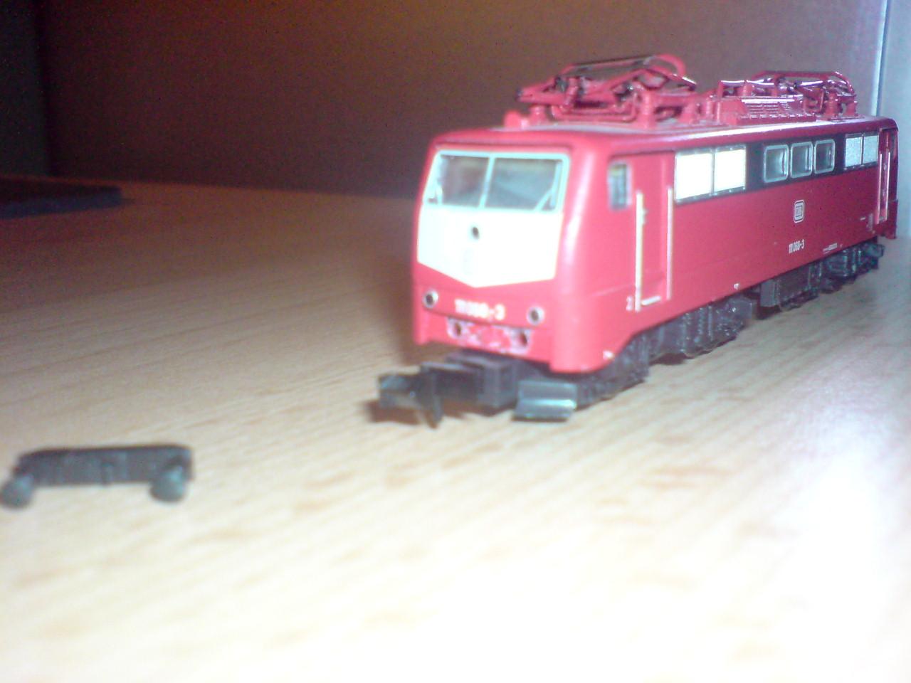

Auf dem 2. Bild sieht man den Puffer, falls du jemanden weist, der einen rumliegen hat oder vielleicht auch du selber...

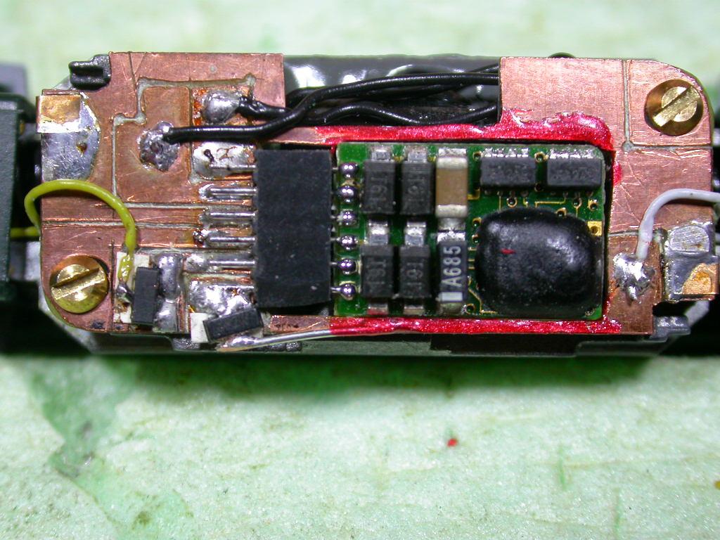

hier steuer ich auch mal ein Bild eine handgeschnitzten Tauschplatine für die CE 6/9 von Arnold bei:
http://666kb.com/i/avzouzl6apcrff3u6.jpg
Ausgangsmaterial war 1,5mm Basismaterial (Hartpapier), das ich auf ca. 0,8mm heruntergeschliffen habe, die Trennungen habe ich dann mit einem Skalpell geschnitzt.
Danach dann mit einer Laubsäge die Aussparungen für den Decoder und die Lokgehäuseeinbauten ausgesägt.
Zeitaufwand: knapp eine Stunde.
Grüße Michael Peters

So weit ist sie:
http://www.mikeleit.de/N-Spur/Tauschplatinen/P1000152_small.JPG
Die Kupferstückchen rechts daneben sind die selbstgeschnitzten Kontaktfedern für Motor und Beleuchtung.
Muss jetzt nur noch die einzelnen Platinen ausfräsen/-sägen, entgraten, Lötpunkte setzen, beschriften und die Federbleche anlöten.

So, die erste ist fertig, geht morgen in die Post. Hab sie auch mit einem DHL160 in meiner 111 118-6 (S-Bahn) getestet. Fotos und Einbauanleitung folgen noch, dafür bin ich jetzt zu müde. .png)
Daniel
Daniel
Hallo Daniel,
ist heute angekommen und sieht perfekt aus. Die Verpackung ist auch genial gewesen. Genauso die Belegung oben drauf. Werde mir nächste Woche einen Decoder besorgen und einbauen. Noch eine Frage: Wie schauts aus, wenn ich mir eine Funktion belegen möchte( 4 Sonderfunktionen gesamt), auf was muss ich da aufpassen. Habe das noch nicht gemacht

2. Rest der Lok zerlegen:
http://www.mikeleit.de/N-Spur/Tauschplatinen/P1000177.JPG
3. Platine mit Schalter zwischen den Drehgestellen ausbauen, es wird nur noch die Platine selbst benötigt (Schalterteile aufbewahren):
http://www.mikeleit.de/N-Spur/Tauschplatinen/P1000178.JPG
