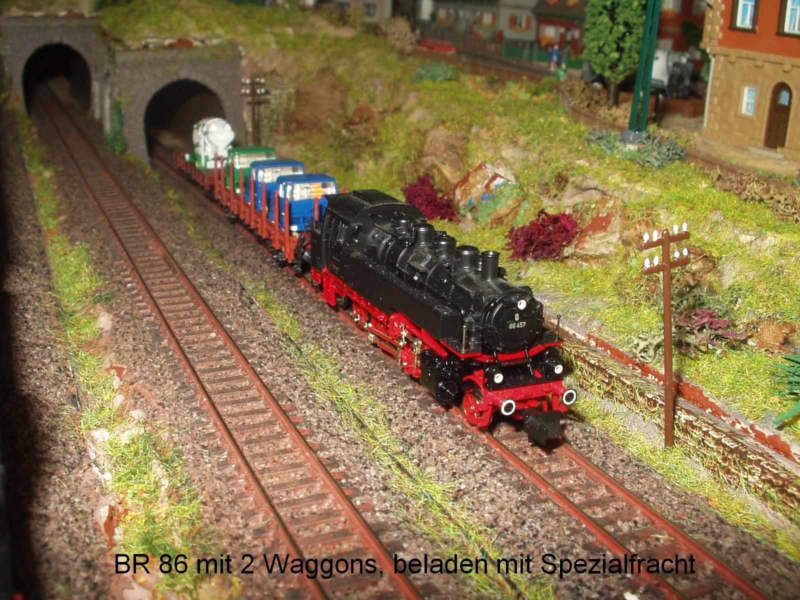

Ich habe mit dieser Methode die besten erfahrungen bei meiner anlage gemacht:
Billig und sehr gut hat sich auch ganz normales Bauacryl zum Befestigen der Trasse aus Korkunterbaustreifen erwiesen. Dämmt Geräusche, hält gut, ist überstreichbar und hat keine Probleme beim Kleben, Aufschottern. Anstatt das berühmte Weißleim-Wasser-Spüli-Klebemittel zu nehmen, geht es auch bestens und vor allem viel preiswerter mit einer Wasser, Haftgrund-Spülimischung. Da kommt es nicht zum Glänzen und milchig werden des Schotters. Haftgrund ist in kleinstem Gebinde im Baumarkt zu finden, vielleicht hast Du  es auch noch übrig vom Vorstreichen von Wänden vor dem Tapezieren. Ich nehme ein Verhältnis von 2 bis 3 Teile Wasser, 1 Teil Haftgrund und auf 250 mL Mischung einen guten gehäuften Teelöffel Spüli etc.
wenn man den N-Schotter mittels Teeelöffel sanft über den Korkrand laufen läßt, bildet sich eine dünne Schotterschicht, entsprechend dem Böschungswinkel. Dann wird mittels eines feinen Pinsels die richtige Oberfläche hergerichtet und überflüssigen Schotter von den Schwellen gestrichen, innen und außen. Danach mittels Pipette die Klebemischung in nähe der Schiene aufträufeln. Es muß richtig satt feucht sein. wichtig ist, daß die Klebemischung in alle Ritzen des Schotters fließt, also lieber etwas mehr Spüli als zu wenig. Eintrocknungszeit etwa 24 Stunden. Am Fuße liegt natürlich mehr Schotter als auf den schrägen Flächen des Korks, was ja auch ganz normal ist. Man muß schon mit gewissem Verbrauch von Schotter rechnen, Schau Dir mal die richtige Bahn an.
Ich verwende folgenden Schotter von Noch 09174 grau und 09172 braun, jeweils für N/Z.
Hier mal ein foto dieser Gleisschotterung: http://666kb.com/i/avnfq7n3svxckugwu.jpg
http://cgbier.zenfolio.com/p216153718/?photo=h3418F128#874049832 und folgende.
Als Kleber verwende ich allerdings nicht mehr das Leim-Wasser-Spüli Gemisch sondern Woodland Scenic Cement aus der Sprühflasche. Es ist in etwa das gleiche wie der Heki Kleber, den ich früher mit vollster zufriedenheit einsetzte ... nur billiger.
