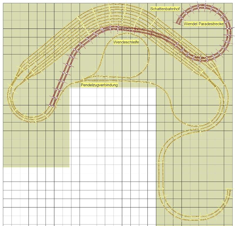

wollte meinen Plan mal zur Diskussion stellen.
Es handelt sich um drei Segmente, die so wenig wie möglich Gleisüberquerungen haben sollen, damit bei evtl. Umzug die einzelnen Platten noch gut getrennt werden können.
http://666kb.com/i/avanc6b47leqleo3v.jpg

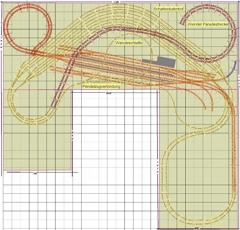

Der Bahnhof sieht dann solo so aus:
http://666kb.com/i/avam6e9yiuxooofwr.jpg
Links geht es hoch, über das linke Segment .... spätere Paradestrecke, die dann hinter dem Bahnhof auf einer höheren Ebene nach rechts verläuft.
Der Blaue Anschluss ist für eine Nebenbahn gedacht...
Der noch offene organgene Anschluss, zum rechten Segment, ist für ein BW und Industriegebiet gedacht.
Und der SBF, 2x 4-Gleisig mit je 1x Durchfahrgleis:
http://666kb.com/i/avandlu1nj0nzkz9n.jpg
mit Querverbindung für Pendelzüge und eine Kehrschleife zum Wenden von Zügen. Pro Gleis sollen später dann zwei Züge geparkt werden. Also hinter ein ander, zum nachrücken.
Der SBF ist von links über eine Rampe zur Gleiswendel (+65mm) verbunden, die dann weiter ansteigt und später an der Paradestrecke anschließt.
Das folgt dann im Plan nach Fertigstellung später mal.

habe ne anregung zum bahnhof
angenommen du hast auf der doppelgleisigen Strecke Rechtsverkehr, dann können zwar alle züge von rechts unten kommend jedes Gleis im bahnhof anfahren, kommen aber in nicht mehr auf die richtige Seite zurück... da würde ich vorschlagen die linke Gleisharfe verändern oder ggf verdeckte Bogenweichen einzubauen wie du es auf der rechten bahnhofseite auch gemacht hast
fabian
Hmm, also wenn Du die Wendeschleife benutzt hast Du Gegenverkehr im SB, davon würd ich abraten.
Mir persönlich ist der Gleisplan des Bahnhofes zu Personenzuglastig, und dabei finde ich die Bahnsteige zu schmal.
Wo sollen Güterzüge behandelt werden, ist das vorgesehen?
Welches Gleissystem wirst Du benutzen?
In welcher Zeitepoche willst Du Dich niederlassen, welche Gegend, spezielle Vorlieben? So Hintergrund zum Nachvollziehen und so.

1. Digital SX, Melden und Schalten wohl mit Train Contriller 5.8
2. SBF Mintirix und GT-Gleis, Rest Peco Code 55. Epoche IV mit Material auch aus III
3. Landschaft Mittelgebirge, Westerwald mit Ton- und Schotterabbau.
4. BHF Ebene +1, auf Mittelsegment vorwiegend Personen, unterhalb Bereitstellungsgleise; -->> Sollte da noch mehr Gleis rein?
5. BW und Güterverlade (Tonerde) auf dem rechten Segment. So war das früher hier in Siershahn... Siehe hier: http://forum.rail-server.de/viewtopic.php?t=15534
6. Schotterwerk -abbau linkes Segment, auf Ebene +3 und evtl. an der Wendel (Mitte-Rechts, Ebene +2)
So,weit noch Info´s.
Gibt es denn bisher etwas das auffällig ist oder gar nicht betriebstauglich scheint?
Edit: @3. Soll ich besser auf eine Wendeschleife verzichten?
Beitrag editiert am 16. 01. 2008 23:33.

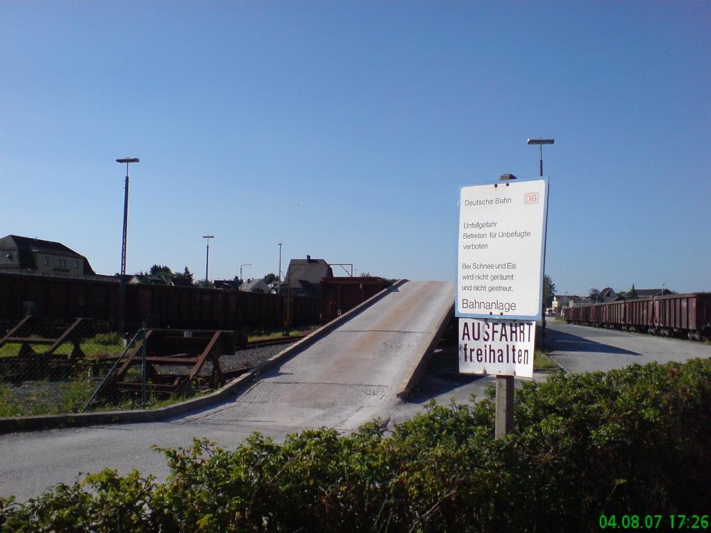

Die LKW-Verlade kenne ich, habe auch aktuelle Fotos dazu. Wohne direkt um die Ecke, ca. 1km: http://666kb.com/i/avawn5n5rf1ivnb0r.jpg .
Da gibt es aber zwei! Eine Auffahrrampe, die im Foto und eine weitere, wenn man von Stellwerk West, Richtung Mogendorf geht, eine Ladekante, von der direkt aus dem LKW abgekippt wird. Ähnlich bei Schmalspurloren auf Regelzug.
Diese Rampe: http://666kb.com/i/avawtoooirp9aqs23.jpg

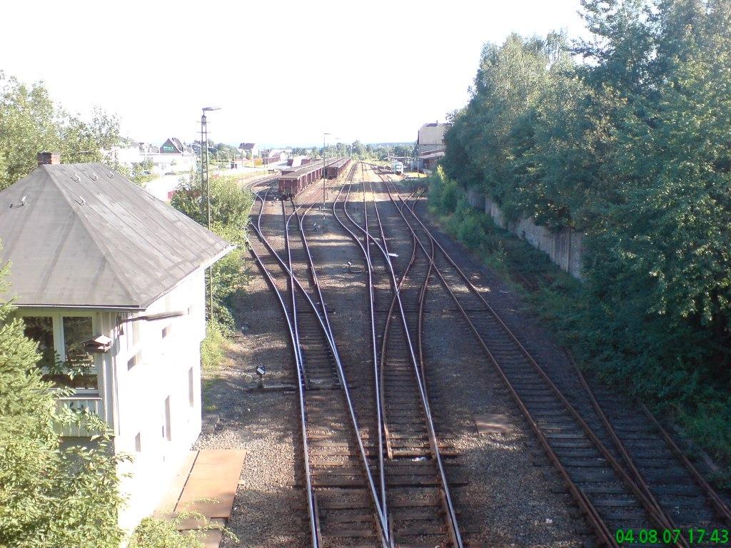

Aktueller Gleisplan Siershahn, aus Sicht West: http://666kb.com/i/avawoiqdpn3vi7gqz.jpg

Ich meinte die 2. Rampe.
Wenn Du magst, bastel ich nach den Kriterien innerhalb der nächsten paar Tage mal ein wenig dran rum.
War mir klar, dass Du die große Rampe meintest.
Aber die kleine finde ich knuffiger.... Könnte man gut auf der Moba einbauen.
Die große natürlich auch. Mal sehen....

Habe übrigens gerade mal noch mit der Kehrschleife überlegt, die würde noch in die Rampe, runter zum SBF rein passen.
Siehe hier: http://666kb.com/i/avay8coy3qmjpez63.jpg
Nicht gerade elegant, aber müsste reichen! Auch von der Höhe und den Radien.
Die Bögen in der weiterführenden Rampe kann ich ja auch beim Bauen noch ein wenig nach oben schieben.
Da hätten die Radien noch Luft...
