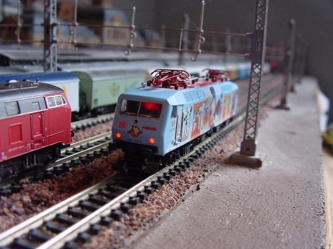

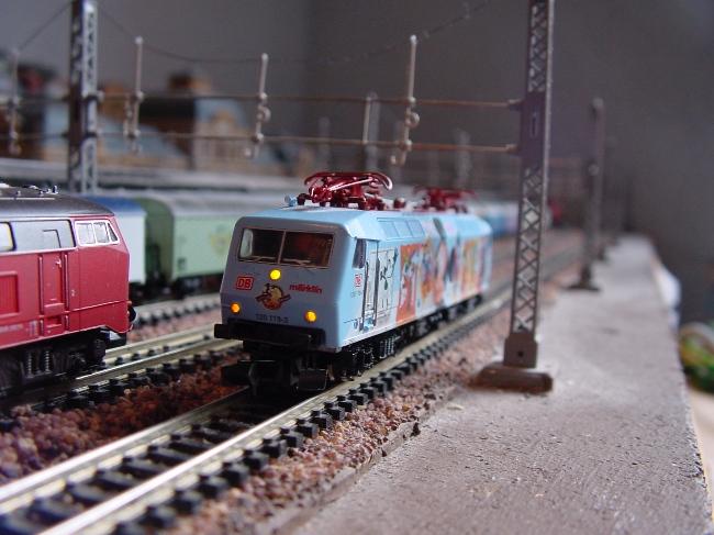

ich habe die DUO-LED eingebaut und hier das Ergebnis:
Für die gelbe Beleuchtung habe ich eine separate SMD-LED (0603) benutzt, da ansonsten man beim Schieben ein 3-fach-Licht hat:
http://666kb.com/i/at7f8gksefe44786p.jpg
Beim Schieben hat man jetzt ein sauberes 2-fach-Licht, die rote "Puffbeleuchtung" in der Führerkabine bekomme ich durch Abkleben leider nicht ganz weg
, naja, da hat der Lokführer a bisserl Abwechslung, wobei das im Zugbetrieb nicht wirklich auffällt.
http://666kb.com/i/at7f9gpar4w58hpv5.jpg
Wer Hinweise bzgl. des Umbaus (digital) möchte, kann mich gerne kontaktieren. Umbaukosten ca. 5 EUR.

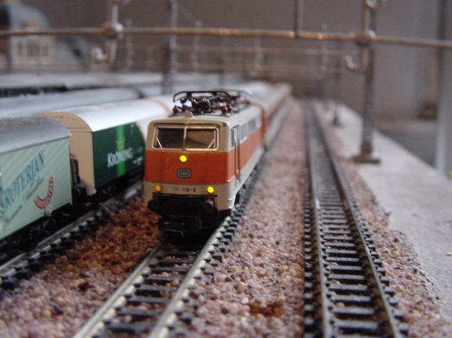

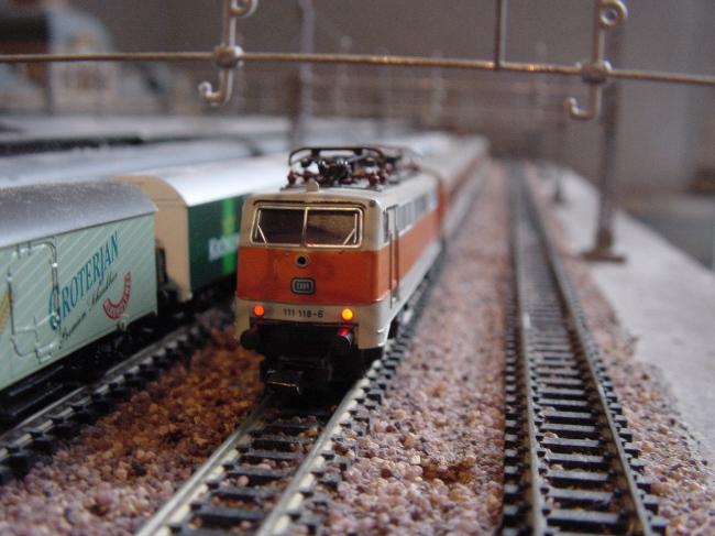

mittlerweile habe ich die 2. Lok umgebaut, dieses mal eine 111 von Minitrix.
Hier mit dem 3-fach Licht GELB:
http://666kb.com/i/at8im97vh3vnuhkwh.jpg
und hier mit dem 2-fach Licht ROT:
http://666kb.com/i/at8inwjsw7a5md6vl.jpg
Auch wenn´s auf Bild orange aussieht, es ist ein schönes Rot, kommt bei digi-Bildern leider nicht so gut raus.
Das schwierigste ist immer das Separieren des oberen 3. Lichtpunktes vom Rest. Ich benutze die oben erwähnten Duos nur für die unteren beiden Lichter, der obere ist separat mit einer zusätzlichen SMD 0603 gelb gemacht, die ich von innen mit Sekundenkleber direkt ins Gehäuse geklebt habe und mit Kupferlackdraht an den Decoder angeschlossen habe.
