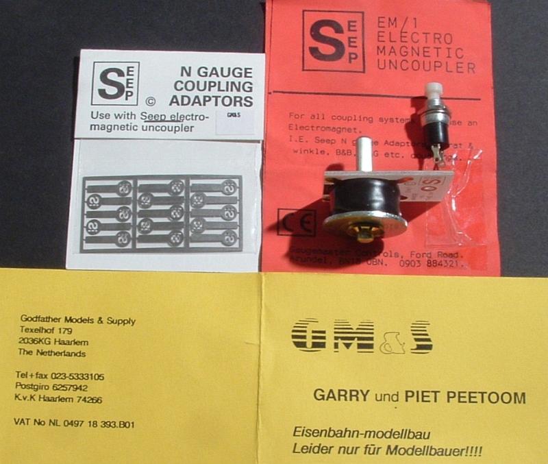

Wie ich so eben von einem versierten Modellbahner erfahren habe und mit einem Foto belegt wurde, gab (oder gibt es ? dies ist nicht bekannt ) es so eine Kupplung schon mal Mitte der neunziger Jahre am Markt.
Hier mal das Foto: http://666kb.com/i/aszit65p2o5zlcnmx.jpg
Vielleicht ist hierzu ja weiteres in Erfahrung zu bringen.
