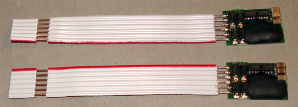

Hallo Uwe,
guck mal hier http://www.1zu160.net/scripte/forum/forum_show.php?id=245936 die unteren Einträge zu den Veränderungen "alter 66838" und "neue". Vorsicht auch bei der roten Markierung!
Gruß Gerhard

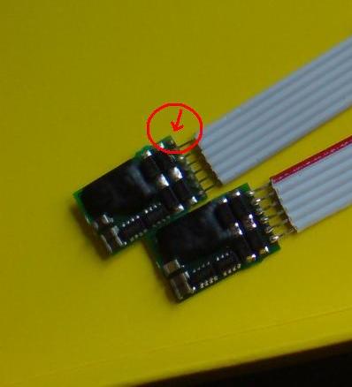

Hallo Uwe,
in der Anleitung zur Fleischmannlok siehst du, wie der Decoder eingebaut werden muss. Dort ist nämlich angegeben, wo PIN 1 beim Einbau liegen muss: Aus Sicht des einzubauenden Decoders von oben gesehen links.
Der Mtx66838 (wie seine Brüder DHL160/SLX870/Viessmann5252) hat seinen PIN 1 von oben (=die Bauteile und die schwarze Vergussmasse oben) in Richtung Anschlussdrähte betrachtet rechts. Also muss er für den Einbau gedreht werden und "auf dem Kopf" eingesteckt werden.
Der neue Mtx66838 hat die rote Markierung gerade n i c h t an PIN 1, sondern an PIN 6 - warum auch immer!
Hier gut zu sehen: http://666kb.com/i/aqherud21oqzs5n9f.jpg . Der rechte, untere Decoder ist der Mtx66838 von oben betrachtet. PIN 1 ist ganz rechts außen  - rot gekennzeichnet ist aber PIN 6.
(Beim oberen Decoder eingekreist ist die Zusatzfunktion "Horn").
Völlig verwirrend würde es, wenn Mtx die "Verwechslung" (wenn es denn eine ist) bemerken sollte, und zukünftig die Markierung wieder an PIN 1 setzt. Also: nicht auf Markierung verlassen, sondern auf das Wissen aus den Anleitungen der anderen Hersteller (http://www.mdvr.de/download/slx870.pdf ganz oben rechts in der Ecke - einfach Ansicht stark vergrößern): Bei diesen Decodern ist von oben (=die Bauteile und die schwarze Vergussmasse oben) in Richtung Anschlussdrähte betrachtet PIN 1 der erste Anschluss rechts.
Gruß Gerhard

@4: Ich glaube, bei Trix werden die Kabel nach Zufallsprinzip angelötet - die gezeigten Decoder kamen aus einer aktuellen Lieferung von Trix (es waren bei insgesamt 10 Decodern keine durchgängige Version erkennbar).
http://666kb.com/i/ast8vmyth9q1hwdrq.jpg
Die spinnen doch bei Mtx - oder?
Was machen denn die armen Anfänger, die hier im Forum nicht mitlesen, und nur mal was aufgeschnappt haben von wegen " ... PIN 1 ist der markierte .." ????
Ob jetzt das eingetreten ist, was ich im Beitrag #4 befürchtet habe?
>>>Völlig verwirrend würde es, wenn Mtx die "Verwechslung" (wenn es denn eine ist) bemerken sollte, und zukünftig die Markierung wieder an PIN 1 setzt.<<<
Gruß Gerhard
Beitrag editiert am 20. 10. 2007 16:44.
