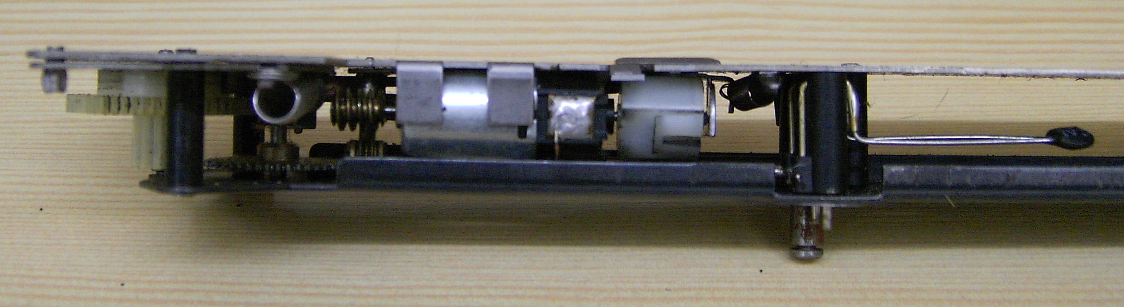

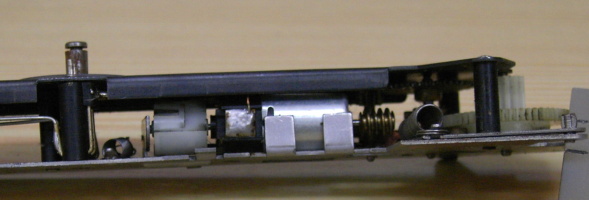

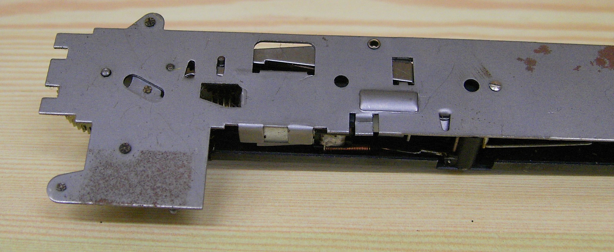

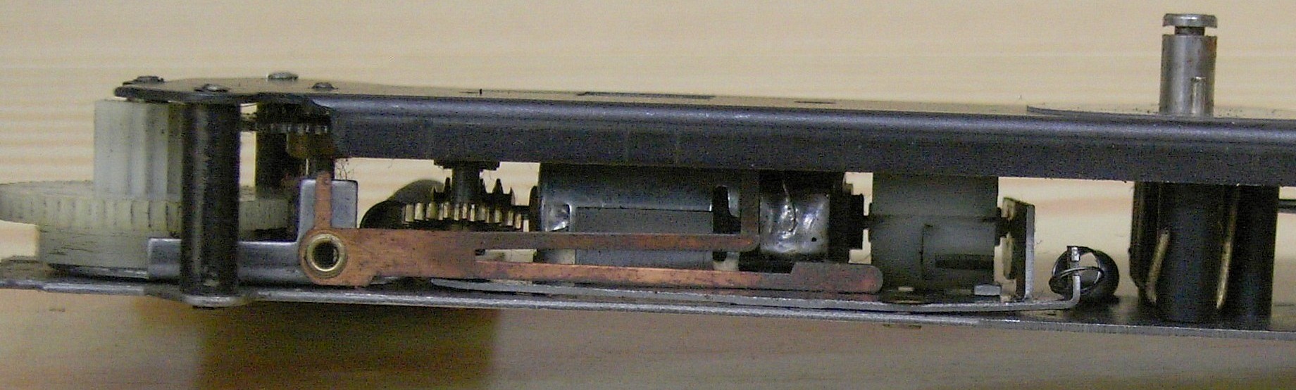

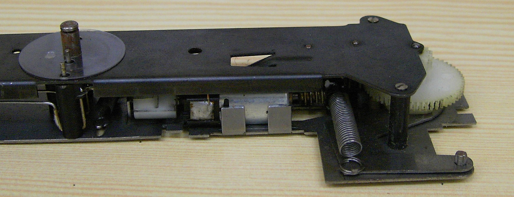

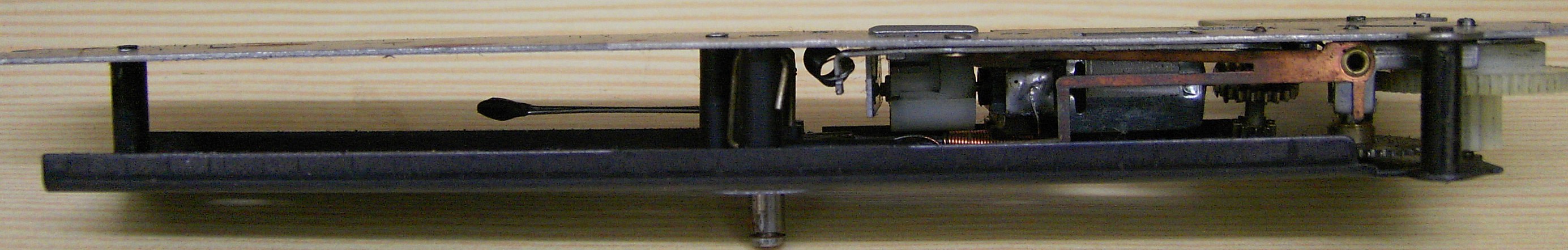

Klaus Lübbe - 30.09.07 19:31
Hallo Horst,
in Deinem Posting sind leider keine Bilder.
Habe mal die Drehbühne zerlegt, fotografiert und hoffe jetzt auf Deine Hinweise.
http://www.klausluebbe.de/Modellbahn/Bilder/PICT5193.JPG
http://www.klausluebbe.de/Modellbahn/Bilder/PICT5190.JPG
http://www.klausluebbe.de/Modellbahn/Bilder/PICT5189.JPG
http://www.klausluebbe.de/Modellbahn/Bilder/PICT5188.JPG
http://www.klausluebbe.de/Modellbahn/Bilder/PICT5187.JPG
http://www.klausluebbe.de/Modellbahn/Bilder/PICT5186.JPG
Danke und Gruß

Klaus Lübbe - 03.10.07 00:39
auf Grund der Hinweise von Horst (Photohaiopei) habe ich die Drehscheibe wieder zum Laufen (und Halten) bekommen.
So richtig vertrauenserweckend ist die Mechanik in der Drehbühne aber nicht...

Flevo-Paul - 03.10.07 23:49
Auf welchem Foto von Klaus (# 12) ist nun der Kontakt welches nachgebogen werden soll (# 8), zu sehen?
Fragende Grüße von Paul.
Klaus Lübbe - 04.10.07 01:00
Auf Bild 5193 müssen beide Zungen des Messingplättchens Kontakt haben, zum einen zu einem Draht der direkt mit einem Schleifkontakt verbunden ist (gewinkelte Zunge), zum anderen zu einem Kontaktblech direkt neben dem Motor (gerade Zunge).
Die Kontakte dürfen in Ruhe natürlich nicht geschlossen sein!
Mit etwas Nachjustieren hat es dann bei mir geklappt.
