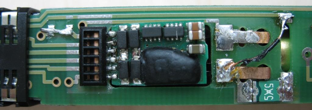

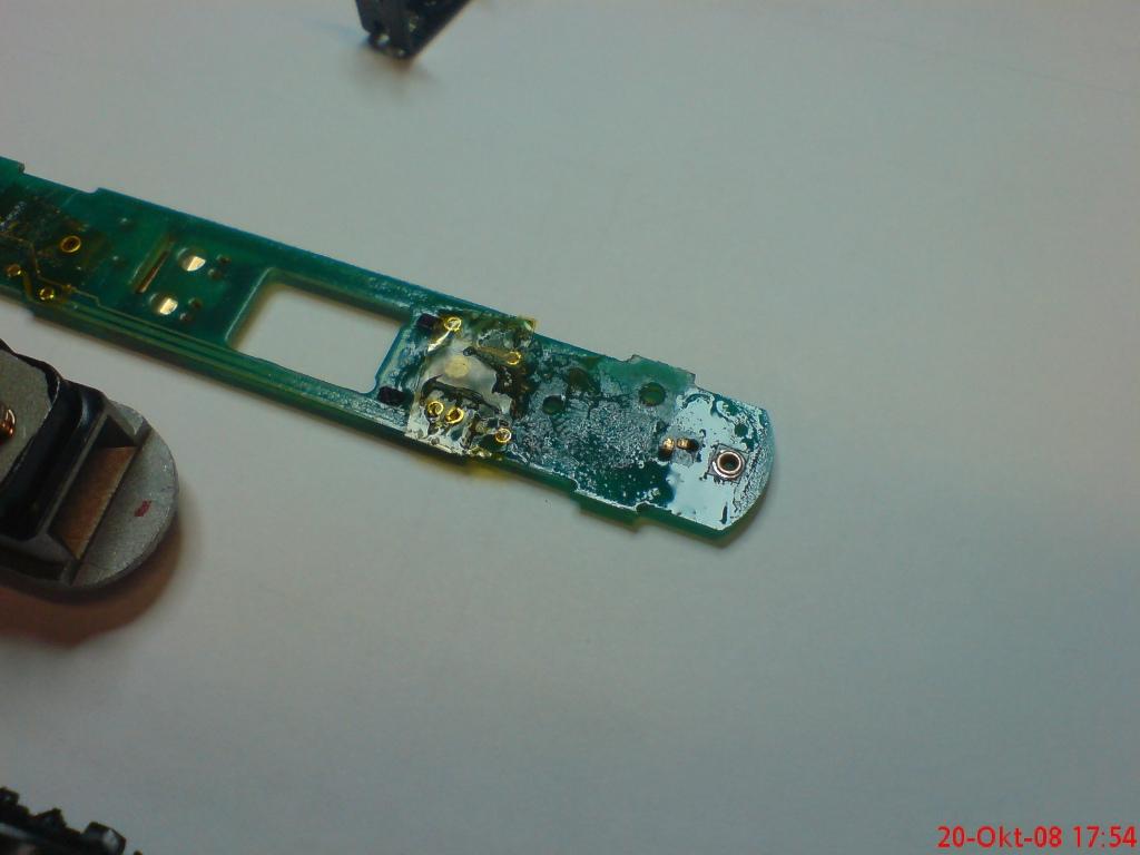

Habe das Gehäuse eben nochmal geöffnet. Kann es sein, daß ein braunes SMD Bauteil zwischen den Motorkontakten ein Kondesator ist, der entfernt werden muß?
Schaltungstechnisch ist auf der Platine eine gewickelte kleine Spule zu sehen in Reihe dazu diese komische Sicherung (grünes Teil 5W5), dann kommt ein Pol des Kondensators(?), die Verbindung geht zu einem Motorkontakt und der andere Pol des Kondensators(?) geht an den anderen Motoranschluß. Lohnt es sich morgen den Lötkolben herauszuholen, oder wollen die Spezialisten hier noch ein Foto davon sehen?
Der MiniTrixEinsteiger
Den Kondensator zu entfernen, wäre einen Versuch wert. Dieser vermindert definitiv die Spannung, welche vom Motor zurück kommt (Gegen-EMK).
Die Drosselspule alleine sollte dann keinen negativen Einfluss haben.

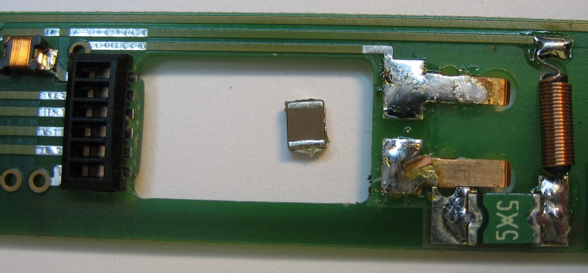

Lokplatine der 103er untersucht. Den inzwischen wieder eingelöteten Kondensator entfernt. Ab da keine Probleme mehr, was das Lesen angeht, also ist das mit dem Anschlußgleis wohl egal, aber der Kondensator parallel zum Motor stört.
Egal welche Einstellungen ich pobiere, der SLX schafft es auch nicht, die Lok ruckelfrei zu bewegen und damit meine ich jetzt noch nicht einmal, das ruckelfreie Bewegen eines Zuges mit Waggons!
Halbwegs vernünftige Fahrweise gibt es nur bei Regelvariante 1, aber auch das überzeugt nicht, es ruckt weiterhin.

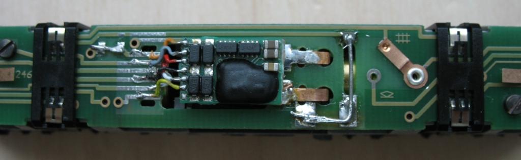

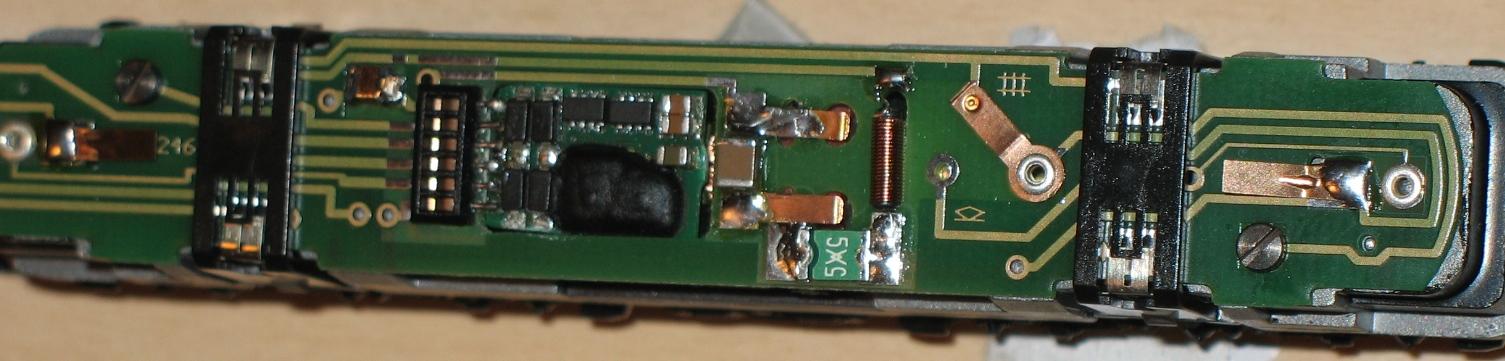

Also weiter, die Platine untersucht, zwei Induktivitäten gefunden, keine SMD Bauteile, sondern gewickelte. Erst eine gebrückt. Das gleiche wie gehabt. Dann die andere, auch ohne Erfolg. Die beiden Spulen waren jeweils in Reihe zu einem Motoranschluß geschaltet. Habe irgendwie das Gefühl gehabt, daß es ohne die Spulen nicht wirklich besser geht, eher schlechter.
Sollte ich die Brücken besser wieder entfernen? (Hoffe das gelingt mir, denn die eine ist wirklich sehr fizzelig und ich hoffe, die Lötstelle hat nicht den dünnen Draht gekillt...)
Jetzt mal den Lenz reingeschoben. Das Licht blinkt! Wie toll. Also hier im Forum gesucht und siehe da, man muß CV30 Bit 8 setzen und damit ist die Kurzschlußüberwachung abgeschaltet.

http://666kb.com/i/az4pbfajxfdtw7ze5.jpg
ich sehe vier elektronische Bauteile (von rechts):
1) kupferfarbene Drossel im rechten Winkel zur Fahrtrichtung
2) unten quadratisches grünes Teil mit Aufschrift 5X5 (zweite Ziffer auf dem Kopf)
3) ein kupfer-braunes quadratisches Teil direkt rechts neben dem Decoder, zwischen den beiden Kupferlaschen für die Motoranschlüsse
4) links oben über der Schnittstelle ein Teil
Was sagen die Spezialisten? Kann eines dieser Teile dafür verantwortlich sein, dass der Decoder sich nicht richtig lesen und schreiben lässt?
Gruß Gerhard
Beitrag editiert am 31. 05. 2008 23:39.
Spezialist ist so eine Sache. Ich versuche es trotzdem einmal.
1) kupferfarbene Drossel      -   macht meistens nichts aus, kann man aber entweder auslöten und durch Drahtbrücke erstzen, oder durch Drahtbrücke kurzschließen. Nur einfach auslöten geht nicht, dann hat der Motor keine Verbindung.
2)  quadratisches grünes Teil  -  ist eine elektronische Überlastsicherung. Hier sieht es auf dem Bild fast so aus als wäre die linke Lötstelle nicht sonderlich gut. Könnte man mal mit nachlöten testen. So einen fall hatte ich mit der Minitrix Metronom Lok.
3) kupfer-braunes quadratisches Teil   -  das sieht eher wie des Rätsels Lösung aus. Dies ist ein Entstörkondensator. Der liegt genau Parallel zu den Motorkontakten, und den sollte man auf jeden Fall auslöten.
4) ist leider nicht richtig erkennbar. Ist vielleicht ein Widerstand oder so.
Empfehlenswert bei Minitrix Loks ist es immer den Schnittstellenstecker zu entfernen (ausclipsen) und den Decoder direkt anzulöten.
Auch kann es schon mal Kontaktprobleme bei der Verbindung der beiden Kupferlaschen zum Motor geben. Einfach Platine abschrauben, beide Laschen herunter biegen und dann Platine neu verschrauben. Alternativ kann man auch hier die Laschen an die Kupferfahnen zum Motor verlöten. dann wird aber eine Demontage zur Reinigung Schwieriger.
Gruß   Harry
ich würde mal sofort den Chipkondensator zwischen den Motorkontaktlaschen entfernen. Der sieht rein mechanisch nach zu grosser Kapazität aus, das kann natürlich täuschen. - Vorsicht, Kontaktbleche beim Löten am Kondensator mit einer Kreuzpinzette oder zur Not mit Klebeband fixieren, damit sie nicht abfallen. Sonst muss man sie nachher wieder mühsam einlöten und neu justieren.
Hallo Peter W. und alle anderen,
danke für die Hinweise. Ich hab den Kondensator ausgelötet. Hier das Bild mit der Platine - links neben dem ursprünglichen Ort des Kondensators habe ich diesen zur "Besichtigung" hingelegt http://666kb.com/i/az7p2ctvbmsto44to.jpg
Dabei hat mir mein Moba-Kumpel Peter folgenden Tipp gegeben: Kondensatoren dieser Bauart lassen sich von einem Laien ganz einfach dadurch auslöten, dass man mit zwei Lötkolben vorgeht. Links und rechts je mit einer Lötspitze gleichzeitig das Lot flüssig machen und dann die beiden Lötspitzen als eine Art "Zange" benützen, um das Bauteil abheben zu können, solange das Lot flüssig ist. Hat prima geklappt! Für die alten Hasen sicher nichts Neues - für mich ein genialer Tipp. Wie gut, dass ich neben meiner klassischen Lötstation noch so ne einfache Lötnadel von C* habe!
Ach so: der Decoder lässt sich jetzt in der Lok problemlos auslesen und auch programmieren - wie es sein soll.
Gruß Gerhard
der sich allerdings kopfschüttelnd fragt, warum Loks mit Schnittstelle ab Werk erst mal eine Lötbehandlung brauchen, bis sich der werkseigene Decoder in der Lok lesen und programmieren lässt. Was machen da Leute, die nicht auf ein so kompetentes Forum zurückgreifen können?
Beitrag editiert am 03. 06. 2008 21:58.

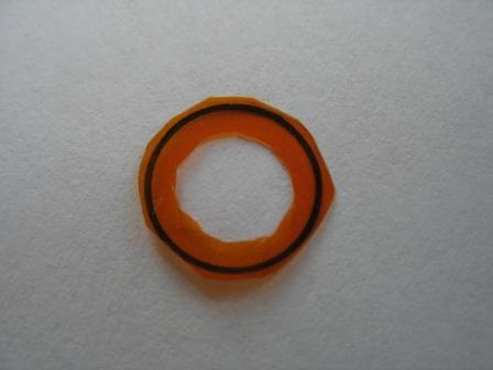

Edit: So sieht eine Scheibe aus http://666kb.com/i/b0b0z6tesq91g2x78.jpg
Sie hat ca. 11 mm Außendurchmesser. Ich hab je Drehgestellt zwei solcher Scheiben zwischen Drehgestell und Chassis gelegt, um den Abstand zu vergrößern. Das Zahnrad des Drehgestells ragt durch die Scheibe hindurch

Hi MiniTrixEinsteiger,
jetzt hab ich mich über die Platine hergemacht. Die Drosseln sind ausgelötet, die grüne Überlastsicherung überbrückt. Außdem hab ich den schwarzen Bügel der Mtx-Schnittstelle mit seinen wackeligen Kontakten ausgeklipst und statt des bisher gesteckten Mtx 66838 einen Rautenhaus SLX870 direkt auf die Platinenbahnen der Schnittstelle gelötet.
Nach zahlreichen Fahrversuchen sind diese Decodereinstellungen (jeweils Impuls+Motorregelung) am besten: 3+2 oder 2+2. Die Lok fährt inzwischen viel besser - kein Vergleich zu den Anfangsproblemen. Welchen Anteil das Übergehen der elektronischen Bauteile, das Einlöten des Decoders, die Wahl des Decoders und das lange Einfahren haben, kann ich nicht sagen. Die o.g. mechanischen Maßnahmen (Einlegen von Scheiben zur Veränderung des Zahnradeingriffs) hab ich nochmals probiert, aber wegen dem Fehler einer positiven Auswirkung wieder weggelassen.
Soweit das vorläufige (nichtamtliche) Endergebnis
Gruß Gerhard
Hier die kastrierte Platine vor dem Ausklipsen des Schnittstellenbügels und noch mit dem ursprünglichen Mtx 66838: http://666kb.com/i/b0c9zwmbd0hqcrmgb.jpg
Beitrag editiert am 13. 07. 2008 22:44.
ich würde den Draht nochmal neu machen (verzeih, es sieht mega-kotzig aus) und im Winkel verlegen sonst hast Du irgendwann mal einen Kurzschluss zwischen dem oberen Motorkontakt und der Litze.
Die Microdrähte darf man nur 1-2 sec. löten und es empfiehlt sich, die Isolation beim Löten nicht mit einer Pinzette fest zu halten.
da geht's dir wie mir
Ich bin mit meinem "Lötgewurschtel" optisch auch nicht so zufrieden. Hab mich auch fast ein wenig geschämt, das Bild hier einzustellen. Aber irgendwie war's zunächst ein Provisorium, das funktioniert. Wenn ich die Sache verbessert habe, werd ich das Bild vllt. austauschen, damit hier keine schlechten Vorbilder stehen bleiben. "Immer schön rechtwinklig verlegen," sagte der Hauselektriker...
Gruß Gerhard
P.S. Oh je - mir fällt gerade ein - bei einem neuen Bild wird aber meine "Lötkunst" beim Einlöten des Decoders offenbar. Ob das nicht wieder ein abschreckendes Beispiel wird?
Edit: neues Bild der etwas besseren Lötstellen
http://666kb.com/i/b0d4lkm07zg2m1d62.jpg
Beitrag editiert am 14. 07. 2008 18:39.

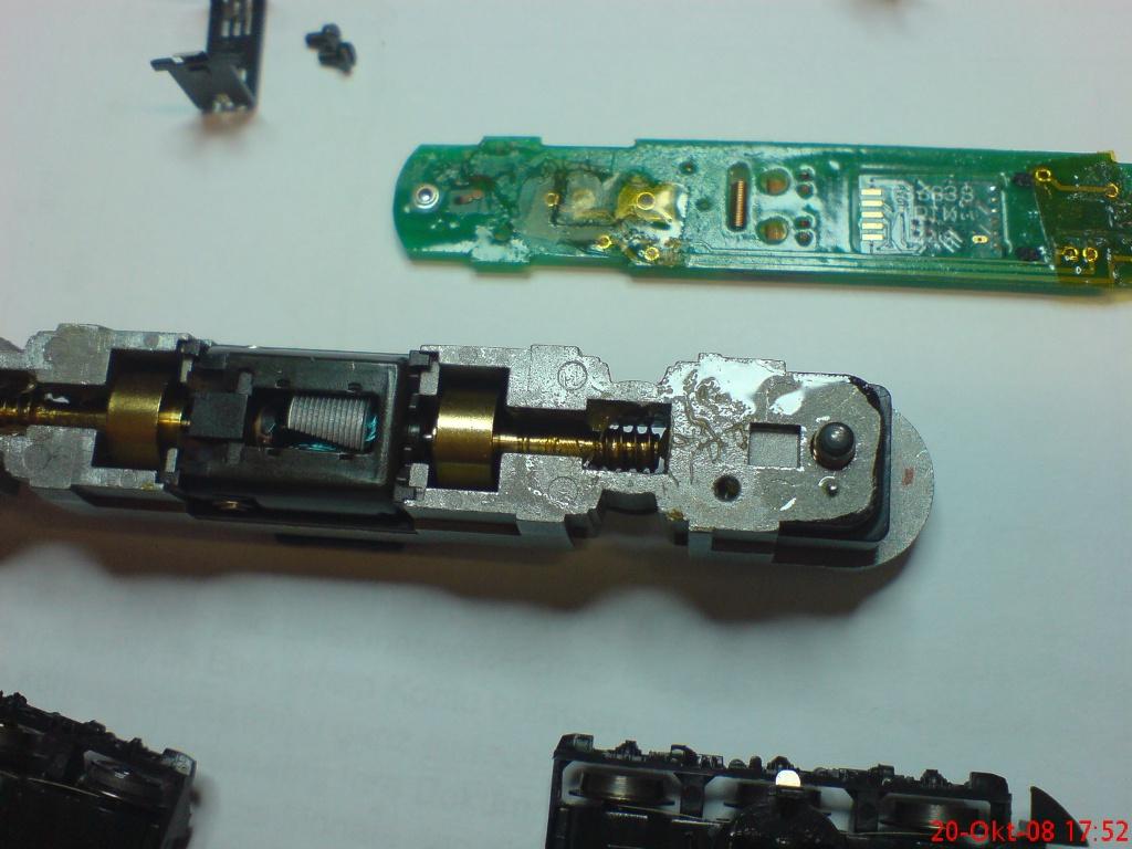

nun habe ich nach einiger Wartezeit meine 103er Art. 12539 erhalten.
Und hier der Bericht dazu:
Habe die Lok geöffnet, um einen Trixdekoder 66838 (DHL160) ein zu pflanzen.
Da war ich erst mal sehr erstaunt, wie verfettet die Platine und das Chassis waren. Offensichtlich ist die Lok nicht mehr ganz taufrisch bei mir angekommen. Evtl. wurde sie schon öfter mal Probe gefahren ???
http://666kb.com/i/b368lcl8tk1egwdbw.jpg + http://666kb.com/i/b368v8da4n12szq7w.jpg
Habe dann erst mal alles gereinigt... und danach den Dekoder eingesetzt.

das zu viel aufgebrachte Fett verteilt sich während Lagerzeit wenn die Lok in der Schachtel im Regal liegt.
Melde das Problem mit der SLX850AD doch bitte umgehend an Herrn Radtke. Ich denke er ist für solche Rückmeldungen dankbar.
das mit dem Fett ist allerdings schon recht arg bei Trix. Ich habe leider eine Ludmilla, die ich nicht gleich in der Fettmenge reduziert habe und die hat sich verabschiedet!
Aktuell habe ich sie über einen Händler zu Trix gesandt, weil es den Motor hin gemacht hat und der 66838 Dekoder gleich auch noch über die Wupper gegangen ist.
Bin mal gespannt wie sich Trix verhält!
Mittlerweile mache ich jede Lok nochmals auf und kontrolliere die werkseitig eingebrachte Fettmenge.
Denn wenn der Mist erst mal im Motor ist, dann ist der Kollaps ja so gut wie vorprogrammiert...

Hallo MiniTrixEinsteiger und hallo andere Interessierte,
ich hab inzwischen meine E 103 (12514) vom Mtx-Service zurückgeschickt bekommen. Die Leute vom Service haben das bemängelte Zucken der Lok weggekriegt. Auf dem Begleitschreiben stand "Kontaktfeder und Kontaktklammer gerichtet". Um welche Klammer und Feder es sich genau handelt, weiß ich nicht. Hauptsache, die Lok läuft!
Jedenfalls ein Lob für den Service von Mtx. (Wenn so schon die Produktion und Endkontrolle wären, könnte Mtx sich Kosten und uns manchen  Ärger sparen. Aber ich will nicht meckern, sondern die Trixler in Nürnberg loben!!!).
Gruß Gerhard
P.S: Die Tatsache, dass ich bereits die elektronischen Bauteile ausgelötet und einen Rautenhaus-Decoder eingelötet hatte, war für die kostenlose Reparatur innerhalb der Garantiezeit ohne Bedeutung. Allerdings haben die Trixler zuerst meinen "Fremddecoder" ausgelötet, die Lok instandgesetzt, mit einem Mtx-Decoder geprüft, und dann meinen Decoder wieder eingelötet.
So steht's jedenfalls im Servicebericht.
