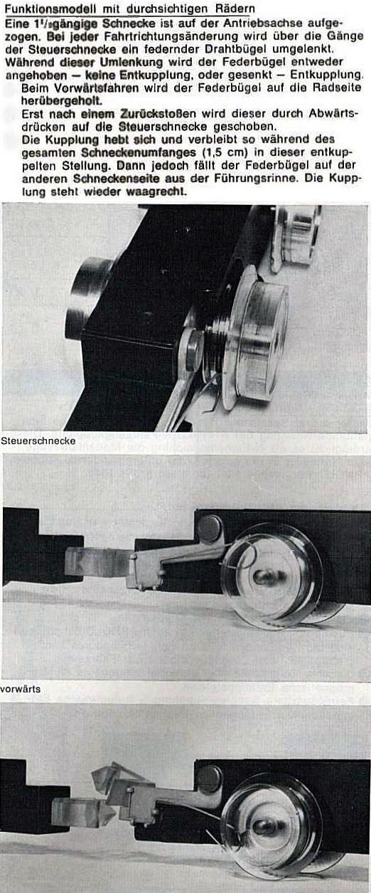

Hier eine Abbildung, die das Verhalten der Kupplung zeigt:
http://www.1zu160.net/files/simplex.jpg

Aha, so wie das auf den Bildern aussieht, ist es also tatsächlich die Standardkupplung ergänzt um diese "Steuerschnecke".

Hier noch eine Anleitung aus einem altem Arnold Katalog.
http://img522.imageshack.us/img522/1262/entergebnis001ag2.jpg

Bist Du dir da sicher? Wenn ich mir den Link von Ismael anseheh, dann würde ichbeahupten, das auf dem untersten Bild gut zu sehen ist wie die Feder leigt, wenn du jetzt davon ausgehst, das der Waggon nach links fährt, dannwürde aufgrund der Reibung die Feder IMMER nach unten gedrückt und somit die Kupplung immer nach oben. ichhabe auch schon einige Arnold Loks fahren sehen, bei denen die vordere Kupplung immer nach oben gezeigt hat.
Also ich hab zwei oder drei (?) Simplex Loks und das ist ein Schneckenrad. Die Feder wird durch das Schneckenrad nach unten gedrückt, dadurch geht die Kupplung nach oben. Wenn das ganze nach 3 1/2 Umdrehungen oder so komplett durch die Schnecke durchgelaufen ist, geht die Kupplung wieder runter. Fährt man in die andere Richtung läuft die Feder wieder zurück, wird dabei nach oben gedrückt und die Kupplung bleibt unten. Das Prinzip ist einfach und genial .... also auf jeden Fall geht die Kupplung nur kurz hoch und dann wioeder runter ... Grüsse, Thomas
Das steht übrigens auch so im im Text zum Link von Ismael ... Grüße, Thomas
Ja, ich bin sicher. Die Wirkung kommt ja nicht von dem seitlichen Verschieben, sondern von der Änderung des Durchmessers der Schneckenwelle, also auf und ab des Bügels. Am Anfang und ende der Schnecke ist ein kleinerer Durchmesser in dem der Bügel "parkt", die Kupplung ist unten. Je nach Fahrtrichtung greift die Schnecke den Bügel und er läuft auf oder die Schnecke "schubst" den Bügel weg wie eine Schraube eine Mutter wenn sie schon ganz ab ist. Dies führt auch zu einem klickendem Geräusch.(Nachteil)
