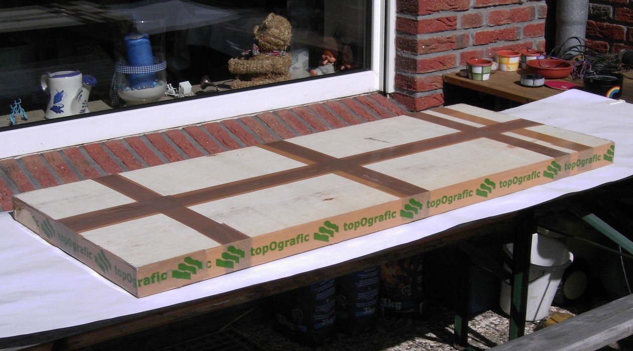

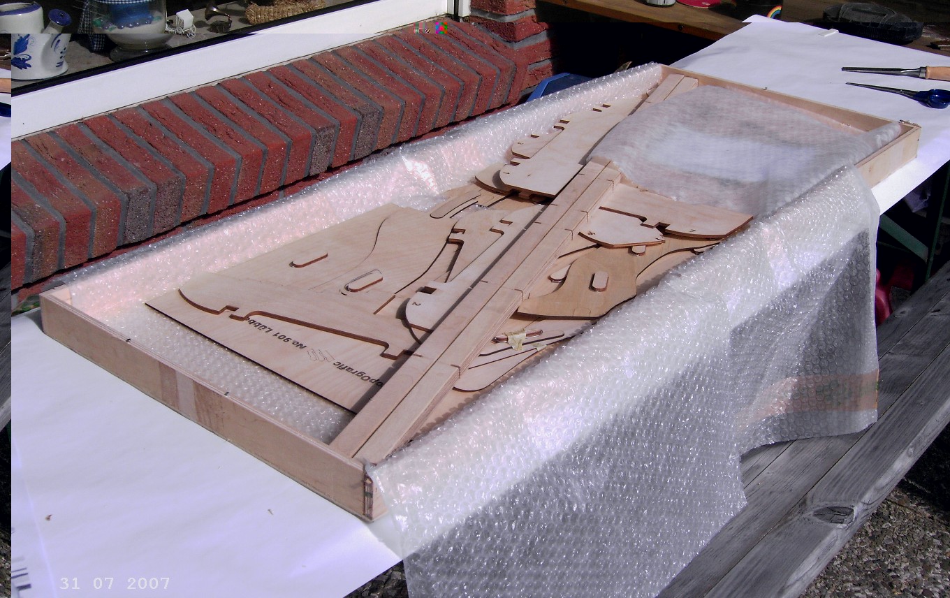

Hier seht Ihr das Postpaket im Anlieferzustand:
http://www.klausluebbe.de/Modellbahn/topografic_01.JPG

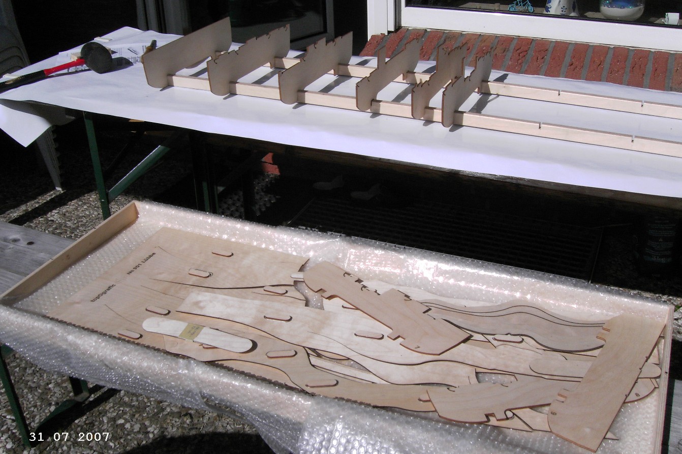

und nach dem Öffnen
http://www.klausluebbe.de/Modellbahn/topografic_03.JPG

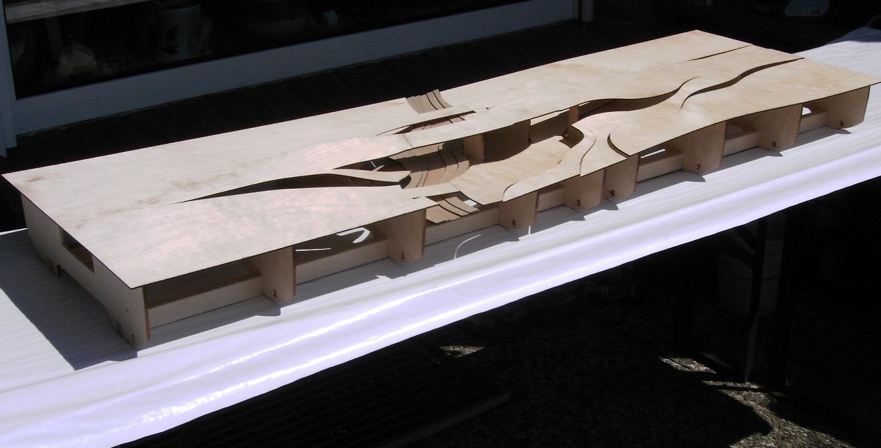

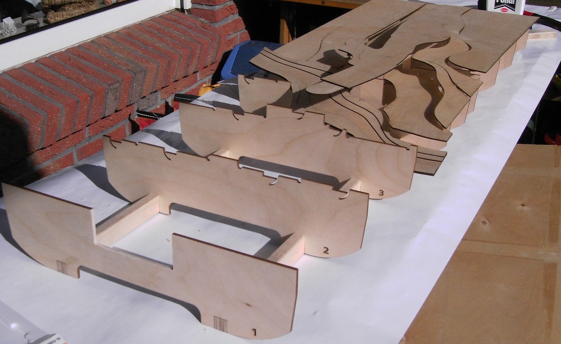

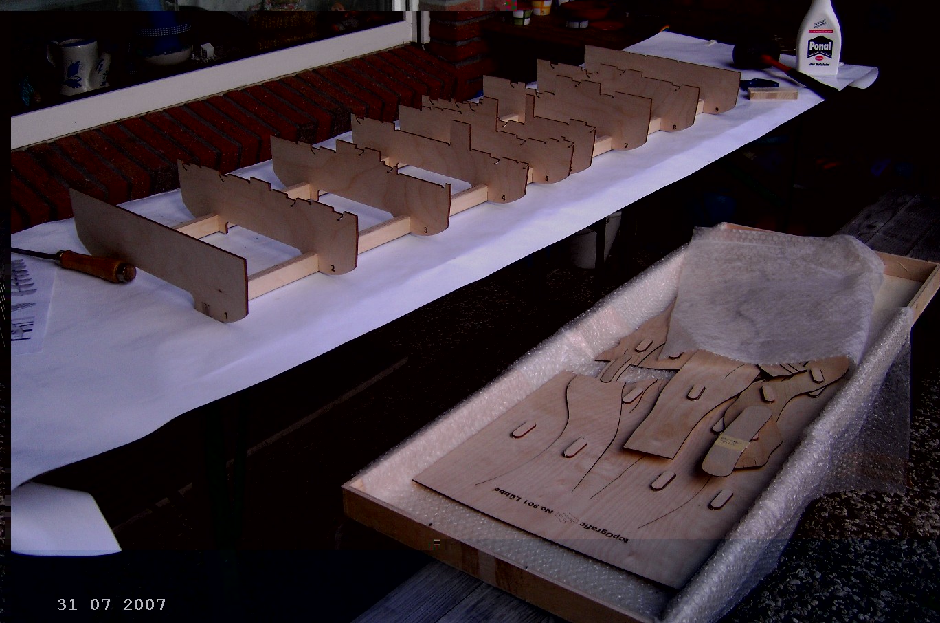

Die Spanten werden auf den Längsträgern montiert:
http://www.klausluebbe.de/Modellbahn/topografic_05.JPG
http://www.klausluebbe.de/Modellbahn/topografic_06.JPG

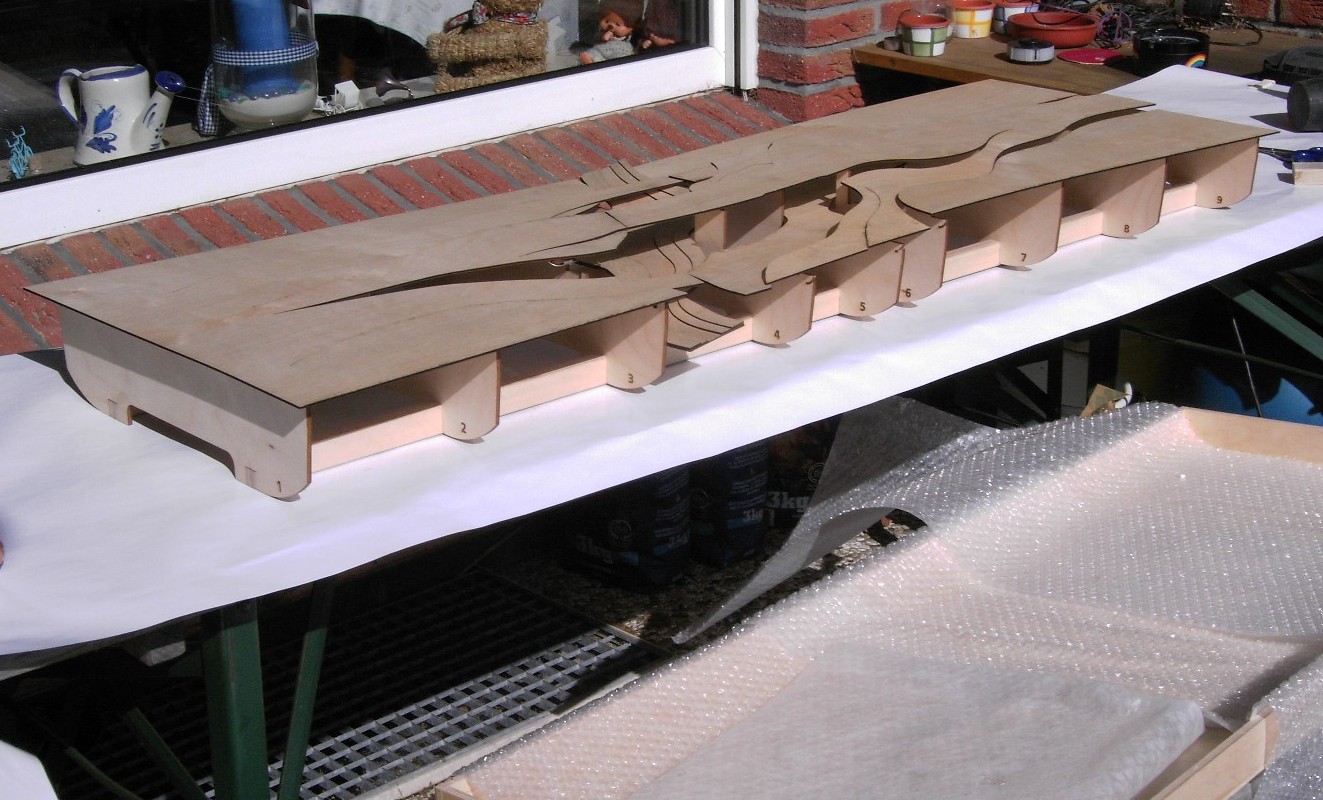

Dann wurden die Landschaftsflächen auf die Spanten aufgeklipst.
http://www.klausluebbe.de/Modellbahn/topografic_08.JPG

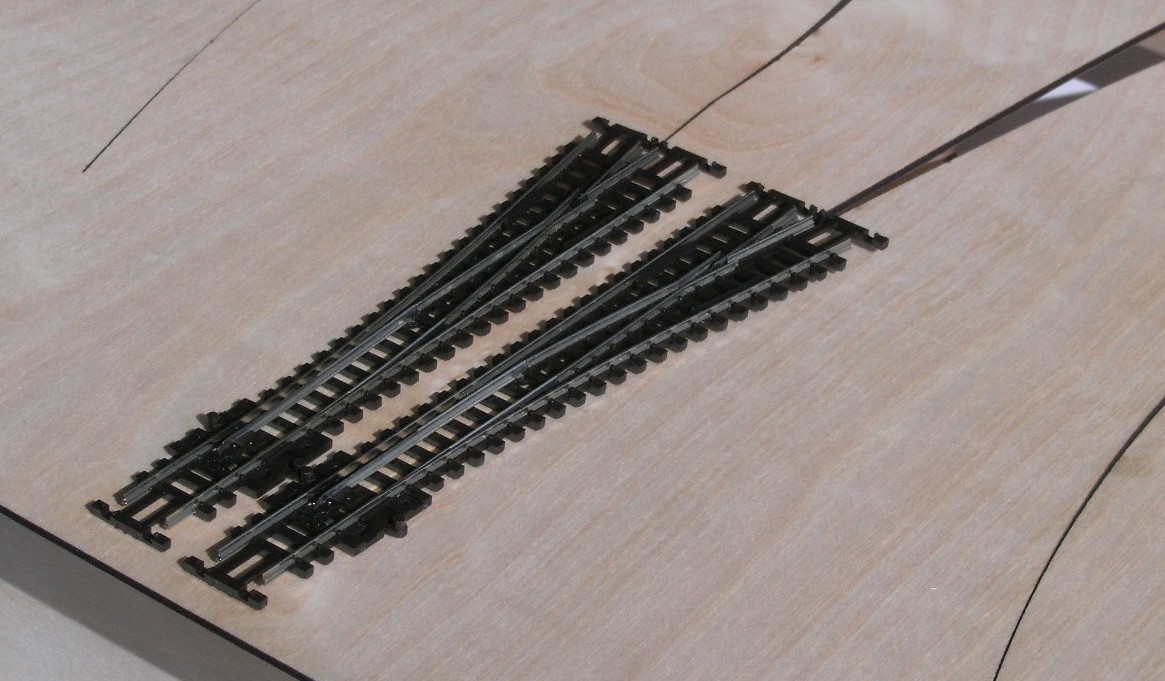

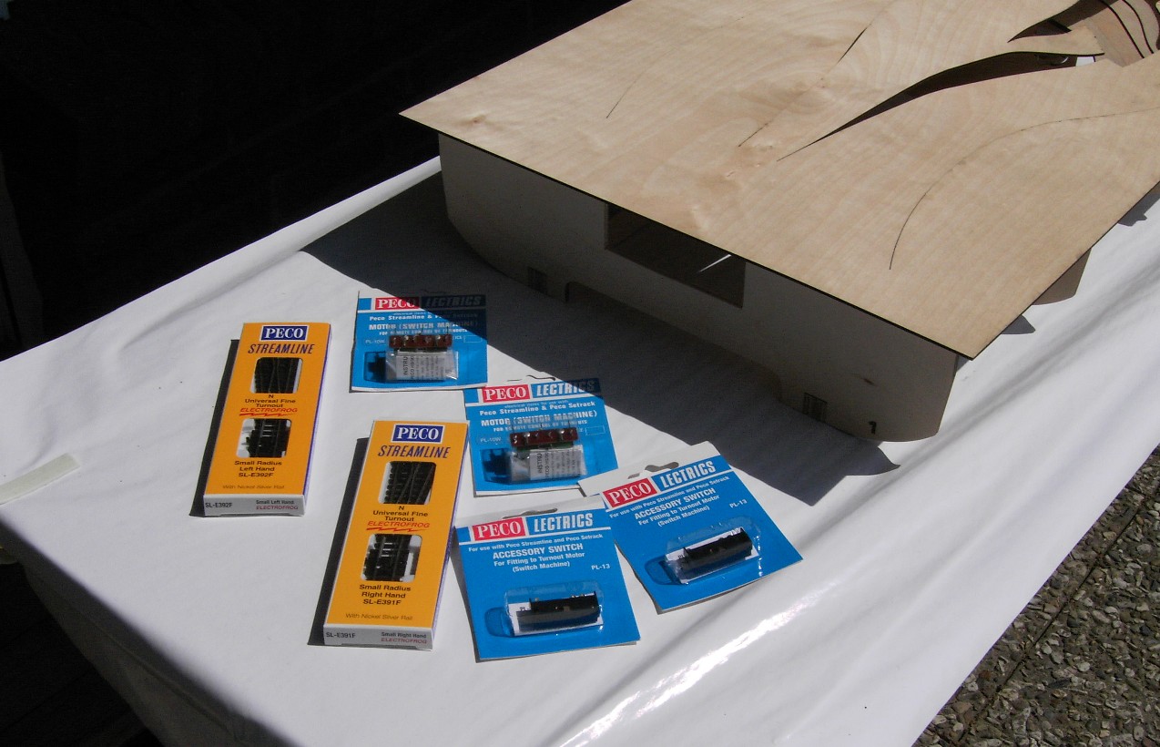

Leider waren die ursprünglich vorgesehenen Peco-Weichen mittlerer Länge zu lang.
Sie mußten durch die kurze Bauform (10°) ersetzt werden.
http://www.klausluebbe.de/Modellbahn/topografic_10.JPG
Zudem kamen die Weichenantriebe unmittelbar in den Bereich der ersten Spante.
Hier mußte ich also einen Auschnitt erstellen.
http://www.klausluebbe.de/Modellbahn/topografic_11.JPG

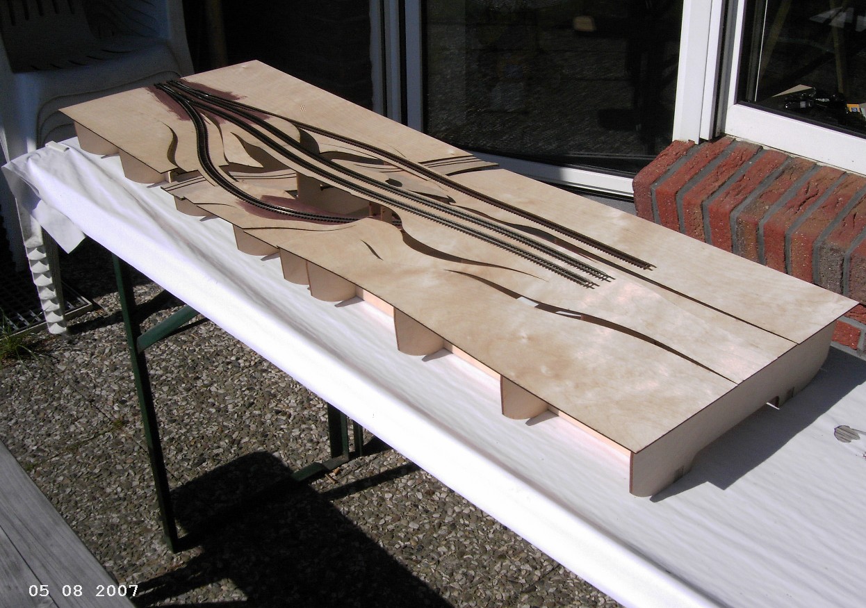

Langsam nimmt das modul Form an:
http://www.klausluebbe.de/Modellbahn/topografic_12.JPG

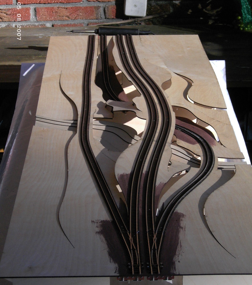

Hier kommen die kurzen Weichen
http://www.klausluebbe.de/Modellbahn/topografic_14.JPG
Da unter den beweglichen Teilen der Weiche kein Schotter liegen sollte, wird vor der Gleisverlegung die Trasse im Weichenbereich braun gestrichen.
Nach der restlichen Gleisverlegung
http://www.klausluebbe.de/Modellbahn/topografic_17.JPG
und dem Einschottern sowie Altern der Gleise
http://www.klausluebbe.de/Modellbahn/topografic_18.JPG

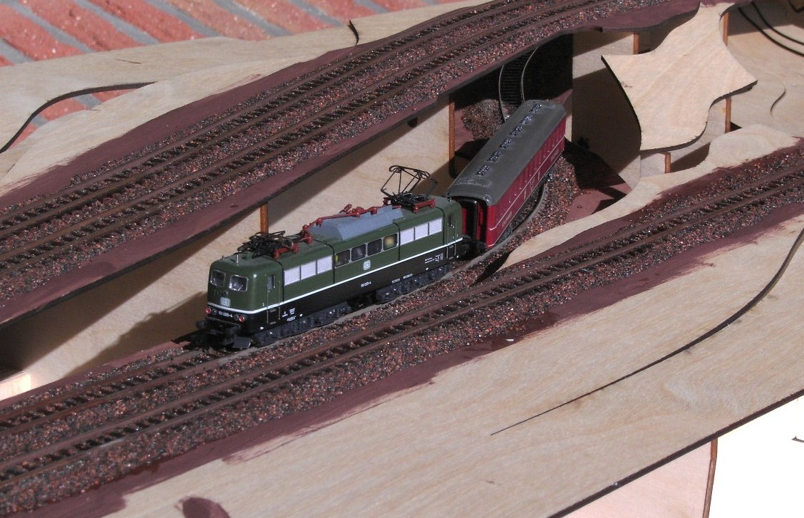

beginnen die Probefahrten
http://www.klausluebbe.de/Modellbahn/topografic_19a.JPG

Also mir kommt die Steigung des Gleises, was die anderen beiden eine etage tiefer Kreuzt verdammt steil vor! Ich rechne in ähnlicher kobstellation dafür nit einer länke von ca. 3,6m!
Das mit der Steigung kommt mir auch so vor. Die Strecke scheint auch danach wieder anzusteigen, ein Teil bildet somit eine Mulde mit Gegenbogen.
Gibt es da keine Probleme?
Ansonsten finde ich das Topografic-Konzept auch sehr interessant.
Eric
Die Hauptstrecke wird ca. 2,2cm angehoben, das unten durchgeführte (längere) Gleis um ca. 2,5cm abgesenkt. Somit beträgt die Steigung auf einem sehr kurzen Abschnitt etwas über 4%, was aber unkritisch ist, da längere Züge immer gleichzeitig in Gefälle und Steigung sind.
Der Bogenradius des unteren Gleises beträgt ca. 35cm mit kurzer Zwischengeraden.
Bild 18 ist durch Telewirkung perspektivisch verzerrt, Bild 17 zeigt deutlicher die unkomplizierte Situation.

hier noch einmal 2 Bilder von den abschließenden Probefahrten auf dem neuen Topografic-Modul für die Ausstellung im Museum für Hamburgische Geschichte. Die Tele-Perspektive täuscht eine größere Steigung vor.
http://img397.imageshack.us/img397/7531/probefahrt1at2.jpg
http://img504.imageshack.us/img504/1734/probefahrt2mb4.jpg
chic sieht es ja schon aus. nur ist die Steigung bzw. das Gefälle schon recht stark ausgeprägt!
Oder täusch das durch die Perspektive?
maximale Steigung ist 4% auf einem sehr kurzen Abschnitt.
Das obere Gleis wird angehoben, das untere abgesenkt.
