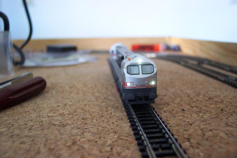

Hier mal von 2 Versionen ein paar Bilder
gruß Stephan

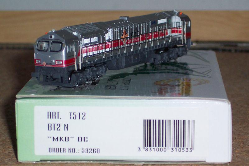

Mahlzeit!

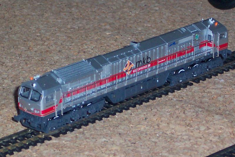

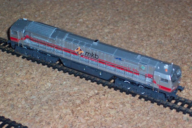

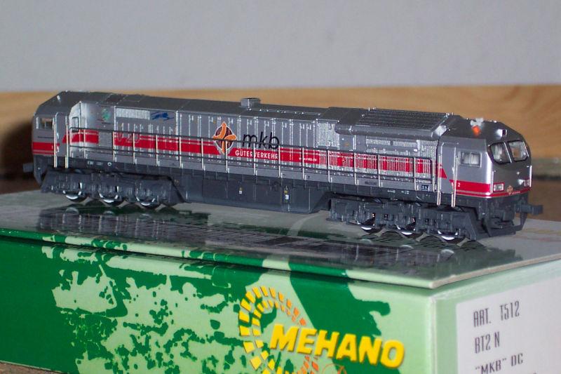

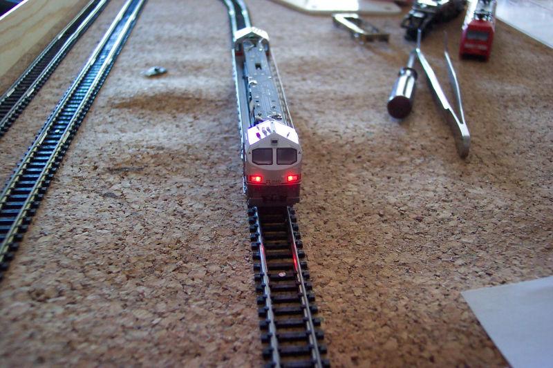

@14 Mindestradius ist mit 192 mm angegeben
Ich habe mir mal die "MKB"-Version (Bestellnummer 53260) gegönt.
hier einmal ein paar Bilder
http://666kb.com/i/aq0rp8diyu0bkb194.jpg
http://666kb.com/i/aq0rqbwdwb2bd2n88.jpg
http://666kb.com/i/aq0rrb3g9jlcs29zs.jpg
http://666kb.com/i/aq0rtiazu85f2yu54.jpg
http://666kb.com/i/aq0rur08210un8hso.jpg
Gruß Roland
Sieht ja wirklich gut aus... auf dem Original ist mein Großer von Blankenburg nach Rübeland mitgefahren *neidisch-guck* aber der Orangene von der HVLE gefällt mir besser.
Die Gravuren der Lüfteröffnungen müßte man noch etwas hervorheben, dann sieht es perfekt aus.
Wie ist es mit den Fahreigenschaften?
Die Soundversion wird wohl am vorhandenen Platz scheitern. Lautsprecher im Tank... aber den Decoder? Der dürfte breiter sein als die schmalen Aufbauten. Schade, hätten wir gern gehabt.
Gruß Torsten

@27 vielen dank für die bilder...
frage: die handrails sind die aus plastik oder aus metall ?

@steve  - Seitengeländer und Handstangen zum auftieg in die Führerstände sind aus Metall

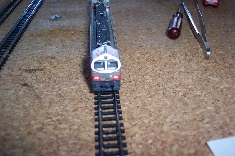

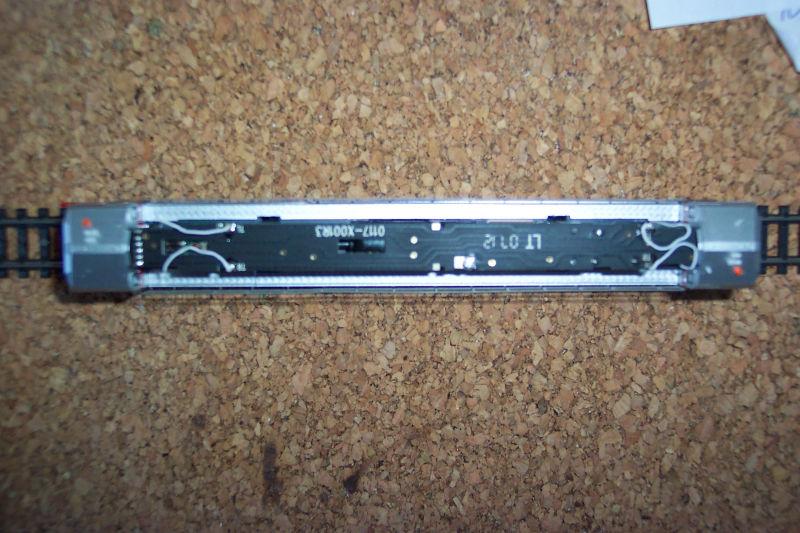

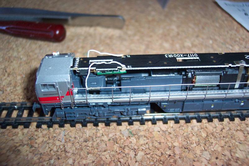

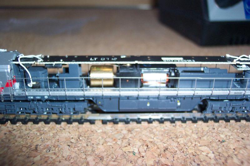

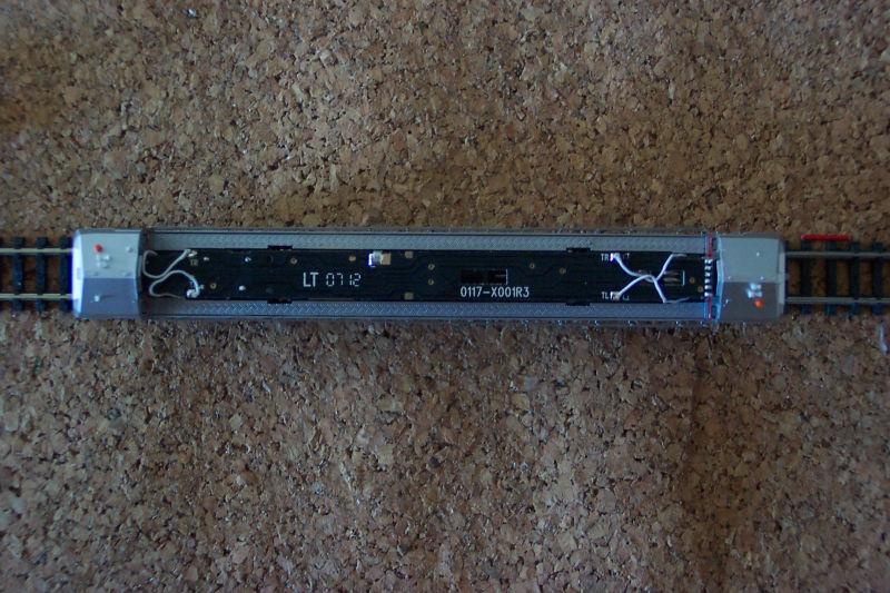

so nun habe ich einmal meine aufgesägt
http://666kb.com/i/aq0uij0q894p3lphr.jpg
http://666kb.com/i/aq0ujdm9g66lnpdfz.jpg
http://666kb.com/i/aq0uk9ja362r0temn.jpg
http://666kb.com/i/aq0ul0n7ae7i4uq1b.jpg
http://666kb.com/i/aq0ulqdl65o1uhp3j.jpg
Bild 1 + 2 - zeigen die offene Lok mit dem originalen analog Stecker
Bild 3 - 5 zeigen die Lok mit eingesteckten Lenz Gold-mini Decoder
fahrverhalten im DDC weiches anfahren, kaum höhrbare Motogeräusche, reagiert auf jeden Geschwindigkeitswechsel sehr sanft (eigentlich logisch bei digital).
wegen eines Kurzschlußes im analog Bereich meines Testkreises kann ich derzeit das farverhalten im analogen nicht testen.
Mein Fazit: Der Motor der Lok harmoneirt sehr gut mit dem Lenz Gold-mini Decoder.
Nachtrag(13.07.07 ;14:08 Uhr):
noch zwei Bilder mit eingesteckten Lenz Decoder, die zeigen das die Decoder auch nicht überstehen
http://666kb.com/i/aq0v6y989jxi2a80r.jpg
http://666kb.com/i/aq0vz6gjmf2cvqfq3.jpg (Link zum Bild berichtigt)
Gruß Roland

danke dir für deine antwort und die guten bilder - der antrieb sieht mir nicht gerade vertrauenswürdig aus (mit dem 2.50 HKD motor) aber ich muss sie haben... ;)
ein von Kato antrieben verwöhnter...

Hallo zusammen...
heute angekommen und da ja doch wohl ein paar Fotos fehlen, möchte ich das mal hiermit nachholen, und auch meinen ersten Eindruck schildern.
Blue Tiger in klassisch Blau:
http://foto.arcor-online.net/palb/alben/98/4689798/1280_3161366638613732.jpg
http://foto.arcor-online.net/palb/alben/98/4689798/1280_3562663164666430.jpg
oder als OHE Version!
http://foto.arcor-online.net/palb/alben/98/4689798/1280_3232333035313331.jpg
http://foto.arcor-online.net/palb/alben/98/4689798/1280_6462316635666261.jpg
@66 Michael, muss ich beipflichten das die Lok doch sehr stramm in der Verpackung sitzt, das man schon irgendwie Angst hat etwas abzubrechen. Aber es geht. Gewalt ist nicht angebracht
Lok ausgepackt und.....
Die Beschreibung und die Ersatzteilliste gehören nicht gerade zu den Vorzeigeblättern, aber das scheint wohl in Mode zu kommen. Hier sollte man an so einzelne Hersteller Appelieren bitte doch damit nicht zu sparen, und eine Ordentliche Ersatzteilliste und Beschreibung zu den Modellen bei zu legen.
Die Lok auf das Gleis gestellt, und Trafo aufgedreht und.....die Lok fährt dank Ihres 5 pol Motors und die Riesigen Schwungmasse sanft an.
http://foto.arcor-online.net/palb/alben/98/4689798/1280_3465316166356134.jpg
Jedoch war keine Super Langsamfahrt (Analog) möglich, was man bei der Lok auch nicht unbedingt benötigt. Der Antrieb erfolgt auf alle 6 achsen mit Kardanantrieb.
http://foto.arcor-online.net/palb/alben/98/4689798/1280_6435306631646230.jpg
Die sonstigen Fahreigenschaften sind klasse, und protzen nur so von Kraft. Ich denke das auch dieses Modell nicht nur im Original sondern auch im Modell dem Original nix nachsteht, und mit Sicherheit zu eines der Ziehkräftigsten Lok auf den N- Markt gehört.
Tja und zu dem Thema Keine Sound Blue Tiger......habe ich mir so meine gedanken gemacht. Wenn ich das Platzangebot sehe, und die Aussage von Mehano zweifele ich alles ein wenig an. Ich denke man hatte Probleme nicht nur mit dem Sound, sondern das man das ganz gar nicht unterbringen konnte, da Esu ja nicht gerade zu den kleinsten Sounddecoder gehört. Und die Aussage , einbau soll nachträglich nicht problematisch sein.....?? ich weiß nicht wo da der Lautsprecher und Decoder hin passen sollte. Es sei denn, Esu hat dafür ein extra Sounddecoder entworfen oder kleineren Lautsprecher. Mache mich dazu noch einmal schlau.
Ich habe ein Sounddecoder von Esu da, aber den Lautsprecher würde ich nirgendwo unterbringen können.
Dazu mal ein paar Fotos:
hier geht es schon mal gar nicht:
http://foto.arcor-online.net/palb/alben/98/4689798/1280_3763303134613936.jpg
hier dachte ich passt der Lautsprecher darunter...aber dahinter ist auch gleich die Digitale Schnittstelle..also alles zu eng !!
http://foto.arcor-online.net/palb/alben/98/4689798/1280_3838333265343838.jpg
Danke für die tollen Fotos? Unter welchen Rahmenbedingungen machst du diese (Licht, Kamera etc.)?
Lautsprecher: War der eventuell unter dem Motor gedacht - da sieht man 16 rechteckige Öffnungen...

Der Lautsprecher gehört natürlich in die Bodenwanne, logisch!

Ich dachte die Lok wäre für den ESU Loksound micro vorbereitet?
Peter das hatt ich doch schon zu meinen Bildern geschrieben, das ich da nicht so ganz 100% von überzeugt bin.
So wie es aussieht kommt zwar der Lautsprecher wohl unter der Lok, aber wie ich das so sehe muss ich wohl dafür alles ausbauen Motor..ect.. da dieses Gehäuse von unten nicht abzunehmen ist..oder ich habe es noch nicht heraus gefunden. Mache ich dann in Ruhe.
