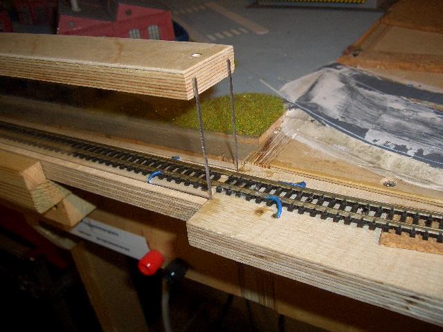

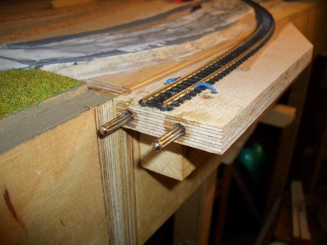

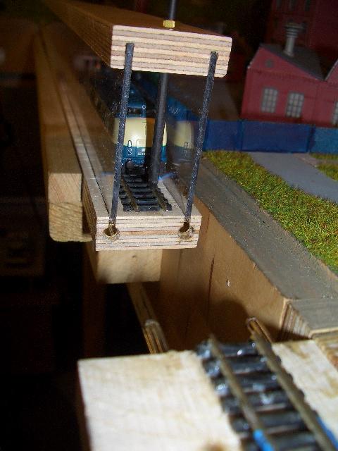

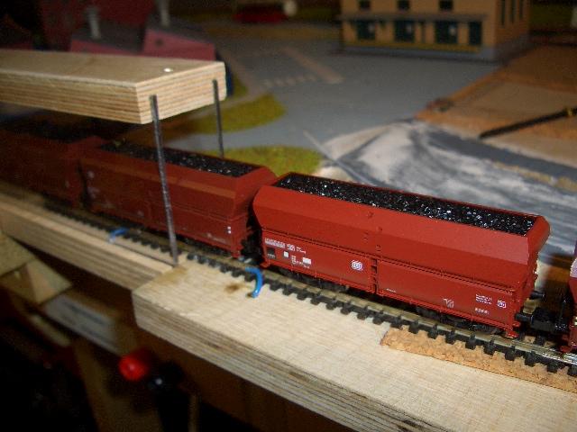

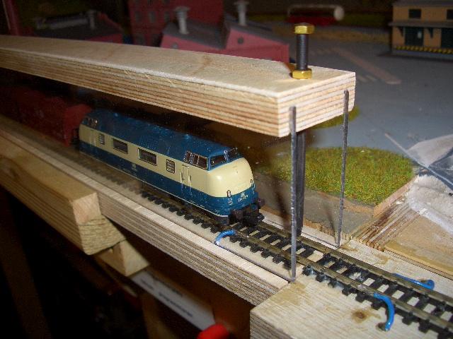

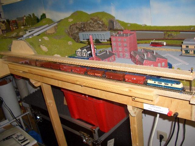

Weil mir beim Hantieren mit einem Zug einige Wagen und die Lok heruntergefallen waren und Schäden hinterlassen haben, habe ich mir, nach verschiedenen Beiträgen hier im Forum) einen "Loklift" gebaut, in dem ich Züge bis 120cm unterbringen und dann auf einem Regal "entsorgen" kann.
Hier einige Bilder. Sollte jemand Fragen wegen der Maße haben, antworte ich gerne.
Vielleicht ist das etwas zum Nachbauen.
