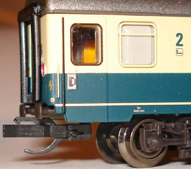

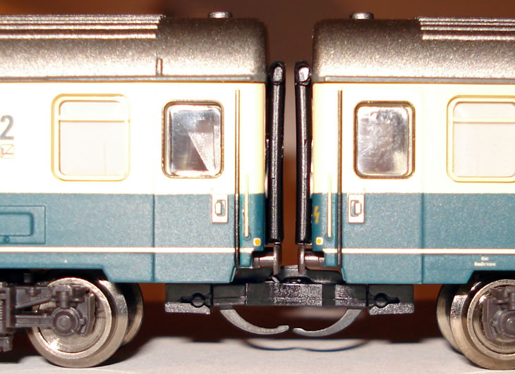

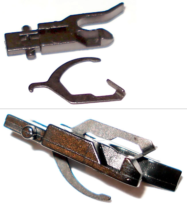

Ich habe mir jetzt mal eine Probepackung der neuen TT-Kurzkupplung von Tillig besorgt. Die Kupplung besteht - wie schon im Forum berichtet - aus zwei Teilen, wobei der Metallteil selbst eingesetzt werden muss. Der geht zwar leicht hinein, aber leider auch wieder gleich leicht heraus. Der Metallhacken wird erst nach dem Einstecken in den Normschacht durch den Normschacht entsprechende fixiert - da muss man beim Einstecken erst mal eine entsprechende Technik entwickeln, um das ganze einzubauen . Nach ein paar Versuchen geht es aber dann doch leicht von der Hand.
Die Kupplung geht sehr weit nach hinten in die Klippsaufnahme und ließ sich bei dem Minitrix-Versuchswagen nur mit "Gewalt" einstecken. Grund dafür dürte neben der Länge auch sein, das die Kupplung hinten nicht abgerundet ist, wie es z.B. die Fleischmann-Profi-Kupplung ist, die nur ums kennen kürzer ist, sich aber leicht einstecken lässt. Wenn man mit einem wattfreien Seitenschneider den hinteren Steck etwas kürzt, lässt sich die Kupplung leichter einsetzen.
Optisch sieht sie im geschlossenen Zugverband gut aus - am offenen Ende ist sie etwas gewöhnungsbedürftig und sieht der ehemaligen Roco-Kurzkupplung ähnlich.
Die Kupplung baut aber mit dem metallischen Hacken nach oben auf - dadurch kommt sie mit den Puffern des Modells in die Quere, wie man auf den Fotos recht gut sehen kann. Ich habe die Modelle zwar nicht mehr Probegefahren (war dann gestern doch schon recht spät), aber ich kann mir nicht vorstellen, dass das durch enge Kurven bzw. S-Kurven gut geht.

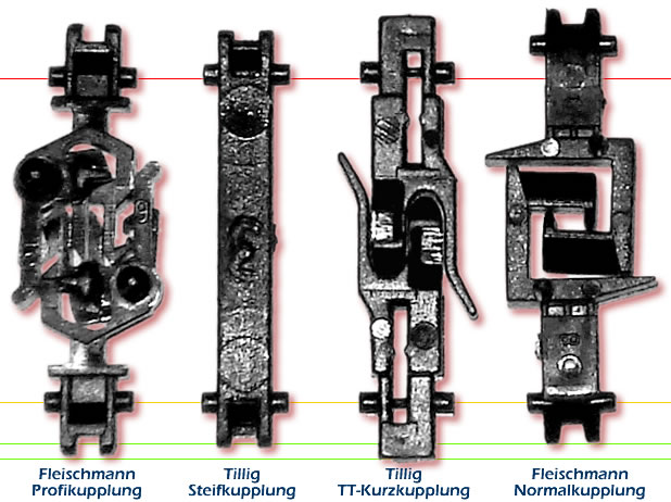

Vergleich der Kupplungen (Fleischmann Profikupplung, Tillit TT-Steifkupplung, Tillit TT-Kurzkupplung und Normkupplung von Fleischmann):

ich habe probeweise diese Kupplungen in zwei Fleischmann-Güterwagen eingesetzt. Probleme mit den Puffern gibt es da nicht, jedoch werde ich alle Entkuppler neu einstellen müssen, da bei der jetzigen Einstellung der Kupplungshaken beim Entkuppeln gegen die Pufferbohle gedrückt und damit der Wagen ausgehoben wird.
Ansonsten werde ich wie es ismael bereits geschrieben hat, den einzusteckenden Schaft hinten kürzen, damit die Kupplungen auch mal ohne Beschädigung der Kinematik auszubauen gehen.

Stehen bei dir die Hacken auch über Pufferniveau? Bei kurzen Wagen mag das keine Rolle spielen - wenn man aber längere Wagen und enge Radien hat, geht das nicht mehr.

ja, die Haken stehen bei mir auch über den Puffern, würden also bei größerem Anschlag anstoßen.
